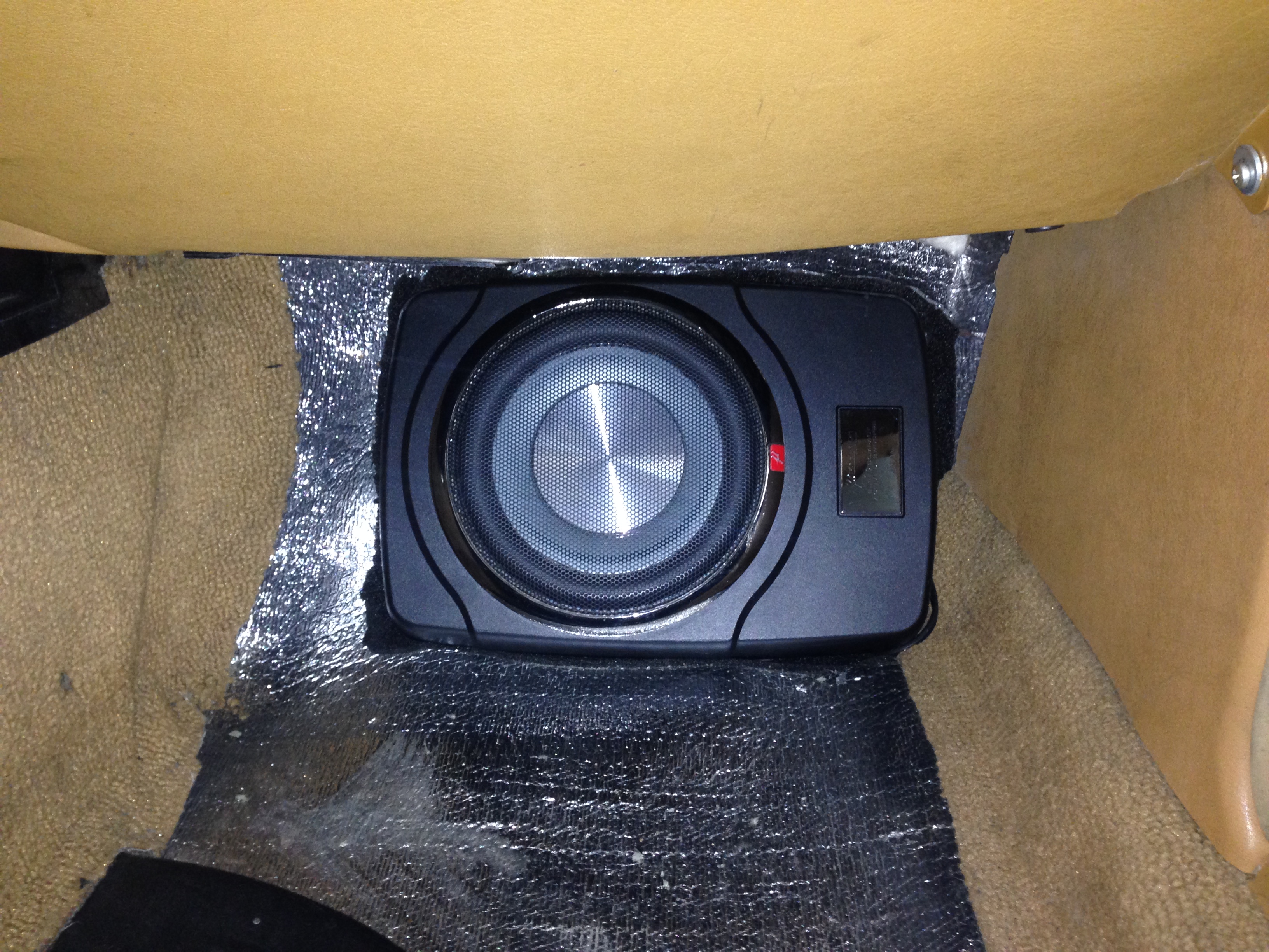

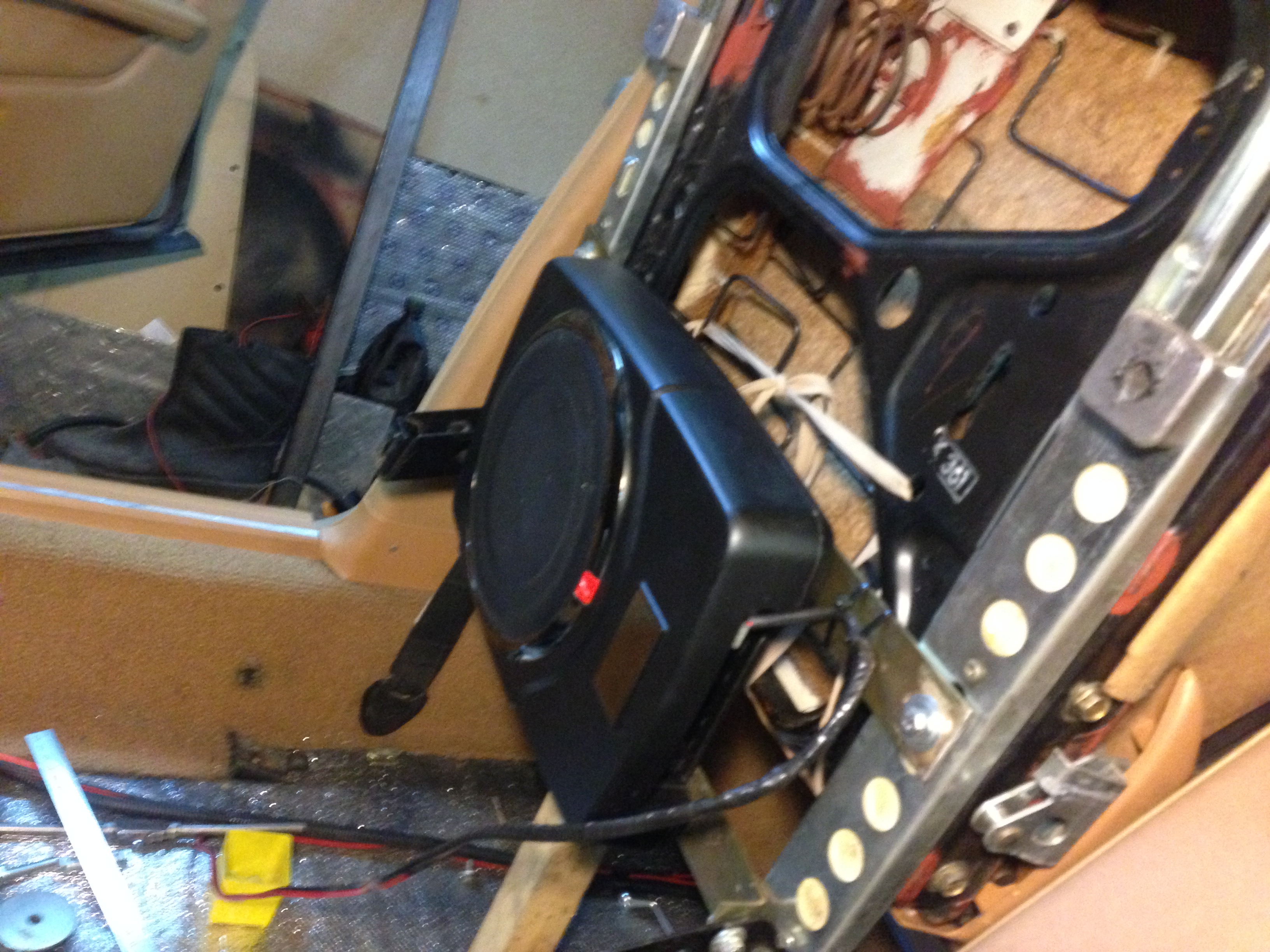

Занялся окончательной установкой саба. При опытах он просто лежал под пассажирским сидением, но это было не правильно так как пол в этом месте не ровный и ящик болтался как нечто в проруби при этом еще перекрывая поток воздуха к задним пассажирам. Чтобы не сверлить днище решил закрепить его к салазкам. Там даже нашлось место где безболезненно для перемещения сидения можно просверлить отверстие и нарезать резьбу. Задняя часть крепежа "ушла" на вертикальные "ножки" салазок.
После сборки всего узла я наткнулся на большую проблему- появился ужасный дребезг чего именно я так и не нашел. Я перещупал все элементы сидения, перещупал весь крепеж саба- дребезг не пропадал. Причем этот дребезг отчетливо был слышен даже снаружи автомобиля при закрытых дверях. Далее были попытки вскрытия саба и проклейки всех проводов внутри, попытки закрепить саб через резиновые демпфера, но все они не увенчались успехом. Дребезжало чуть меньше но ДРЕБЕЗЖАЛО :bangheat: :bangheat: :bangheat:

Итог этих размышлений и опытов однозначно оправдался, саб нашел именно свое место в кузове W123.
Итак, представляю на суд одноклубников то что получилось. Думаю по картинкам все будет понятно-

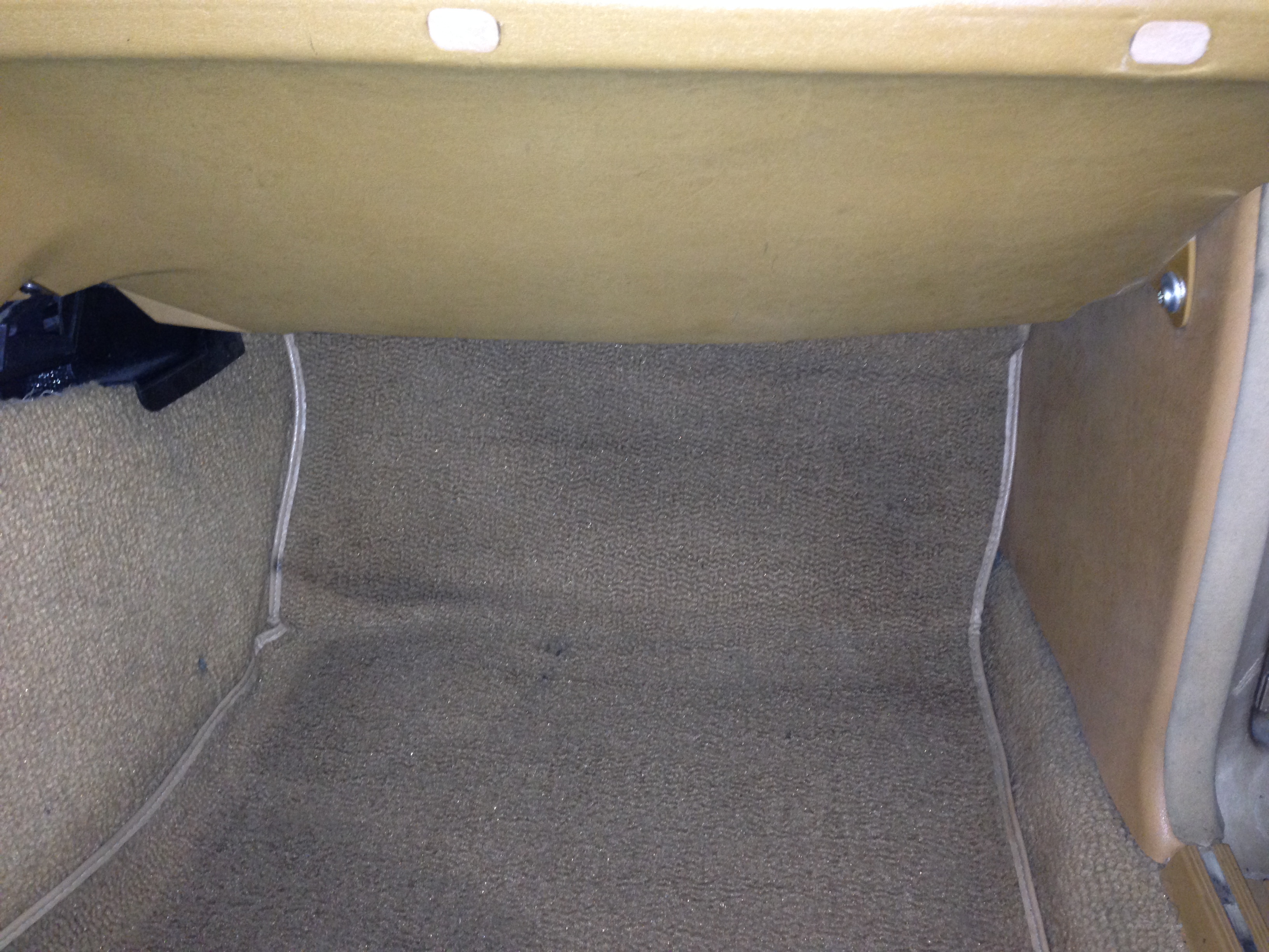

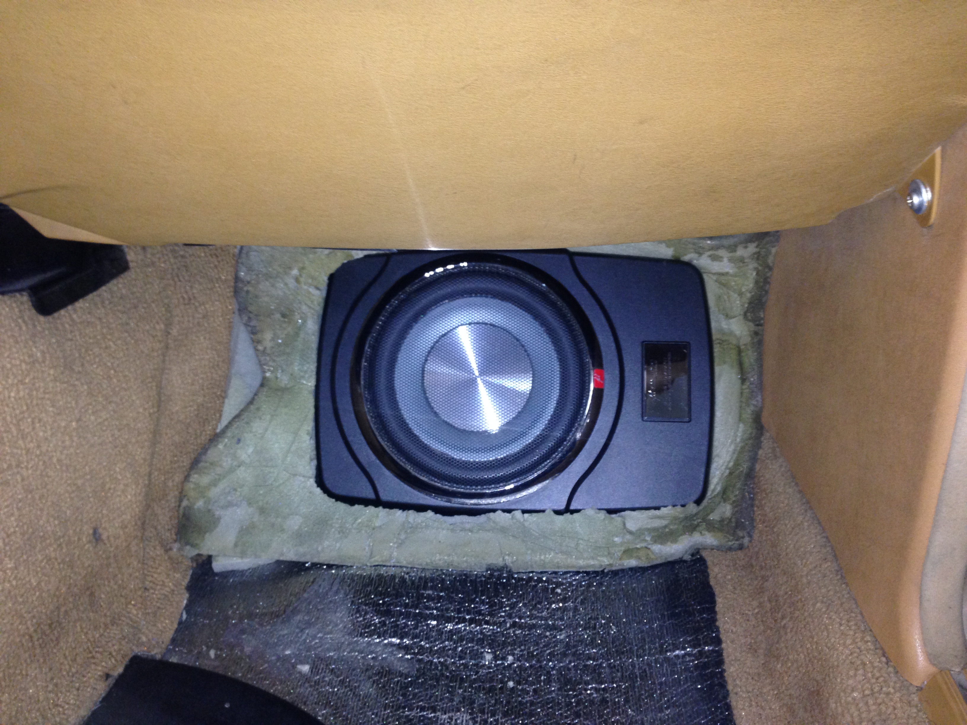

#127 ОФФЛАЙН   Vladimir-UZL
Vladimir-UZL
  • Cообщений: 1203
Отправлено 04 May 2016 - 23:36
коротко-

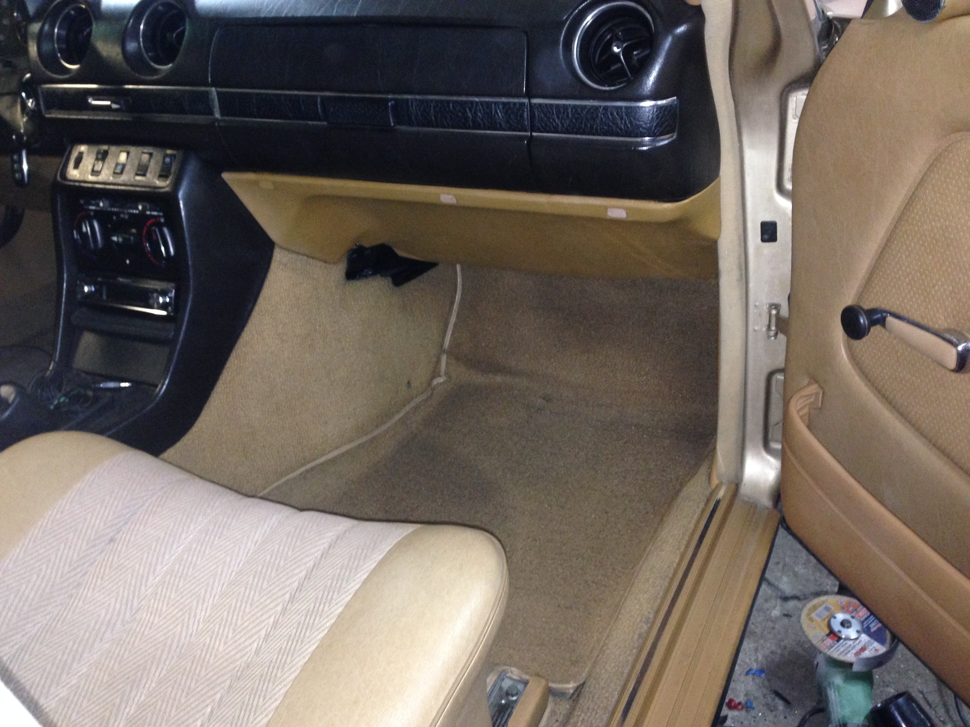

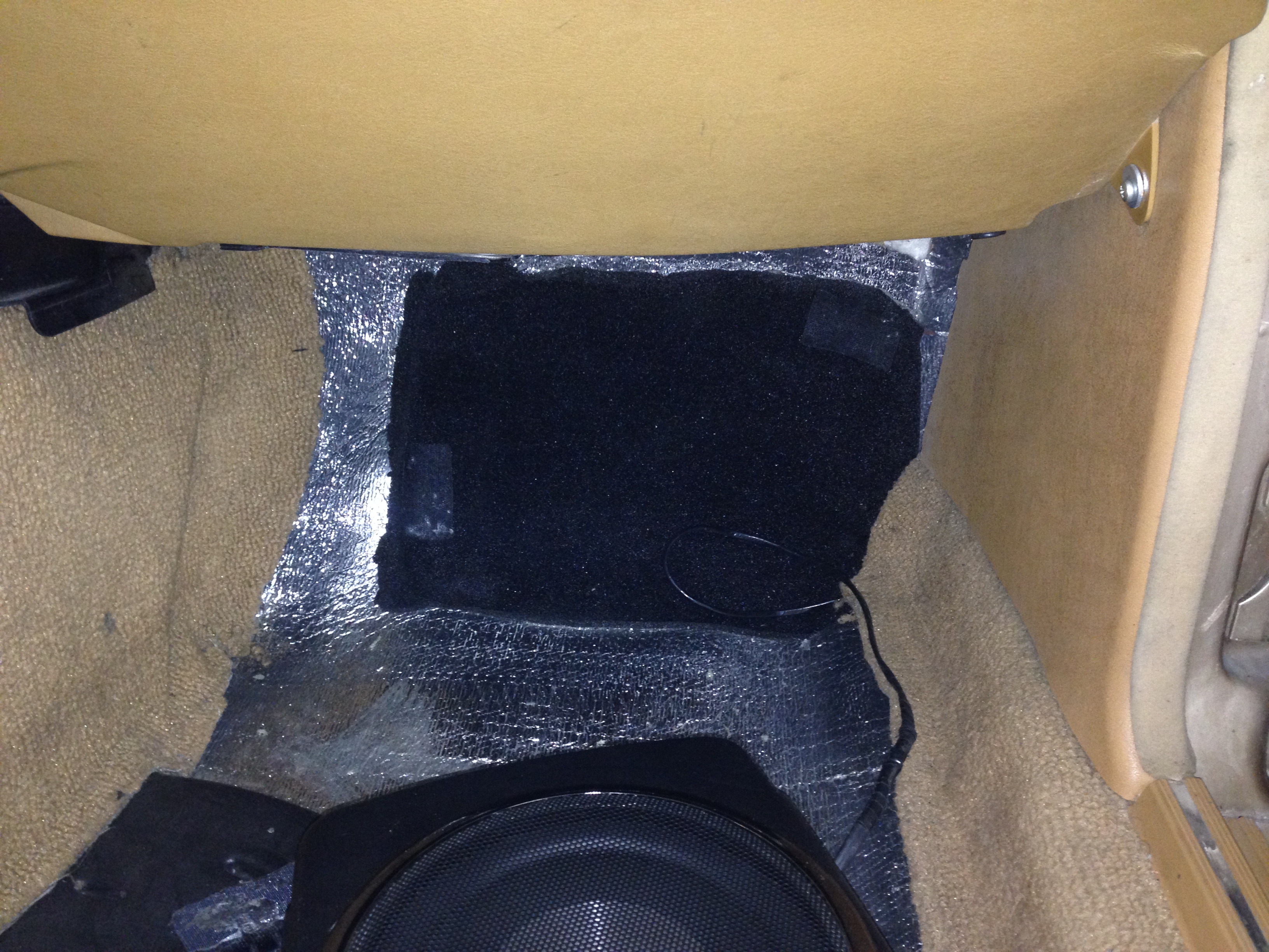

вырезал в шумке углубление по размеру саба, это позволило утопить его на треть высоты ящика. Открывшийся металл оклеил виброматом. Получилась ниша. Вставил в нее саб (он кстати как присосался туда видимо из за магнита) и вокруг обложил шумкой с ковра вырезанной по периметру ящика. Таким образом ковер лег ровно, небольшие складки от старой формы пола, со временем он примет новую. В общей сложности передняя стенка переместилась к ногам пассажира всего на 30мм, это видно на последнем фото.
Теперь о звучании- все дребезги ушли, бас сместился вперед и при тестовом прослушивании приглашенным не осведомленным человеком локализовался внутри торпедо, YESssss!!!! :super: . Покрытие динамика ковром тоже дало положительный эффект, стихли ненужные гармоники в басовом канале. Пассажир более не располагается в массажном кресле и так же как все получает удовольствие от прослушивания.
Сообщение отредактировал Vladimir-UZL: 05 May 2016 - 11:21
#128 ОФФЛАЙН   Stierlitz
Stierlitz
  • Cообщений: 514
    W124 Е280
Отправлено 05 May 2016 - 10:01
коротко-
вырезал в шумке углубление по размеру саба, это позволило утопить его на треть высоты ящика. Открывшийся металл оклеил виброматом. Получилась ниша. Вставил в нее саб (он кстати как присосался туда) и вокруг обложил шумкой с ковра вырезанной по периметру ящика. Таким образом ковер лег ровно, небольшие складки от старой формы пола, со временем он примет новую. В общей сложности передняя стенка переместилась к ногам пассажира всего на 30мм, это видно на последнем фото.
Оригинальное решение) Все же бас не должен локализоваться, но с этим сабиком аля мидбас этого все равно не добиться. А так как стоковый вид был важнее, то результат очень даже хорош :applause:

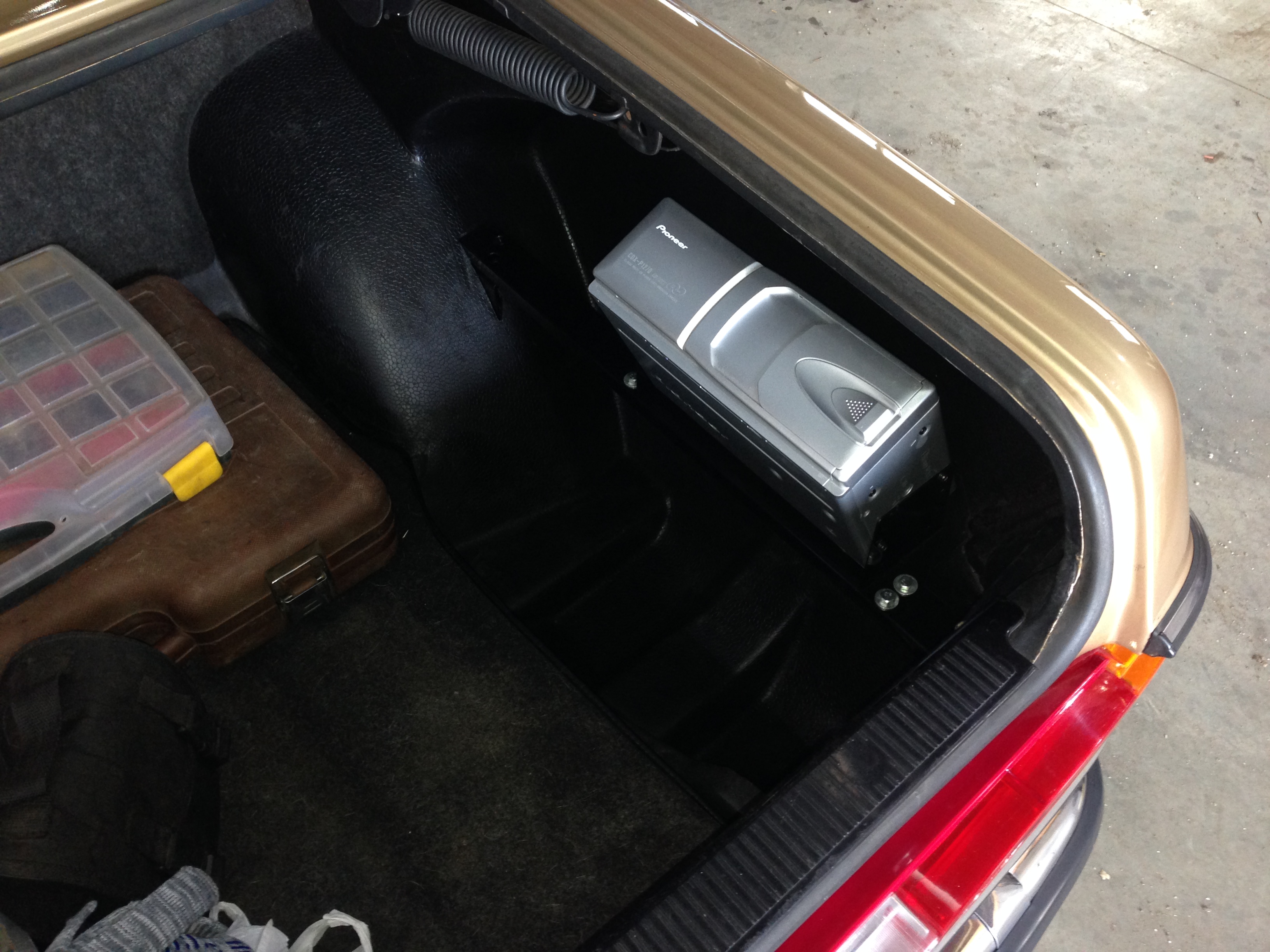

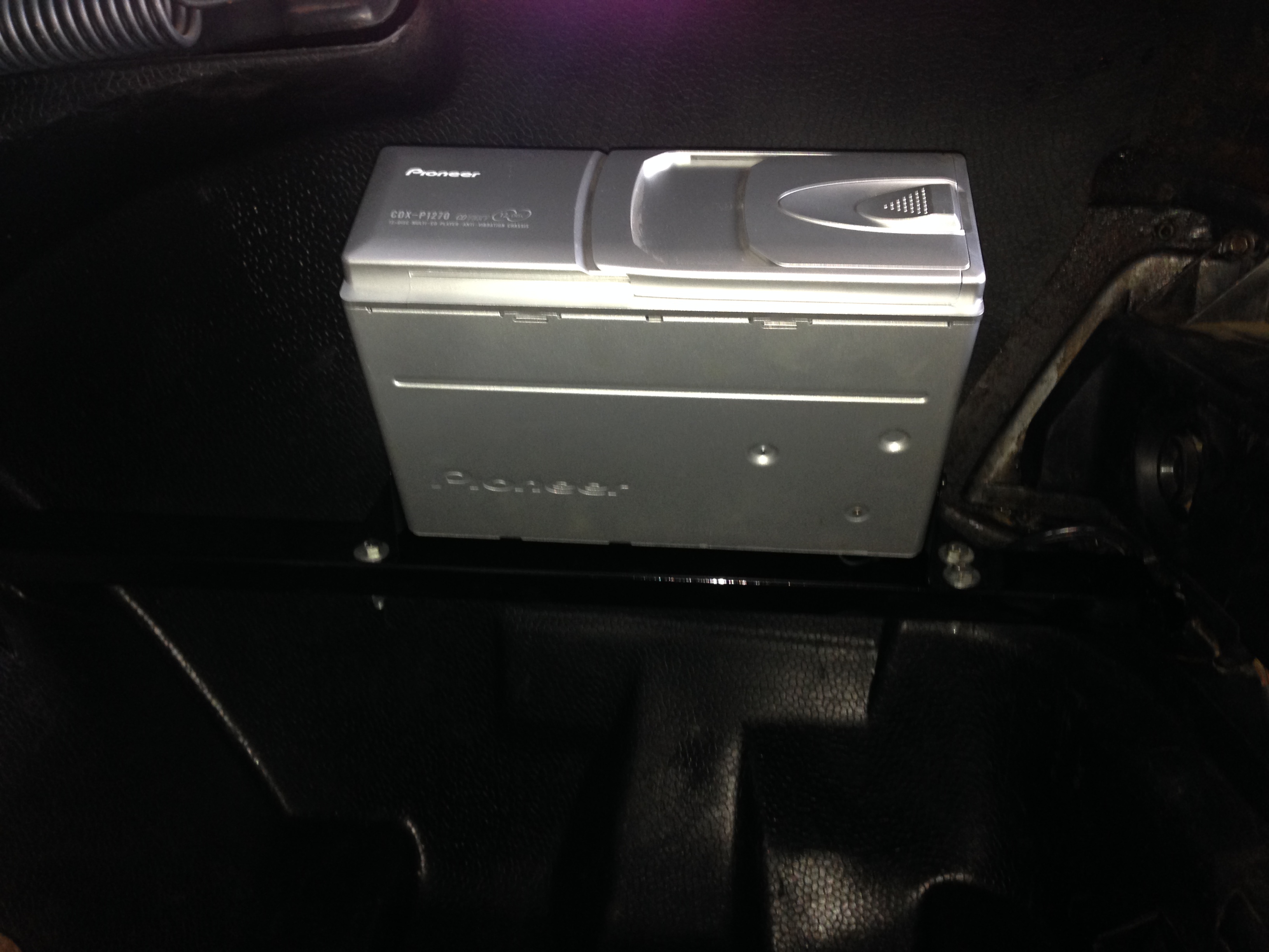

Дошли руки до чейнджера. Как и задумывал изначально разместил его в нише крыла вверху. После долгих плясок с месторасположением это оказалось самым оптимальным и с точки зрения сохранения объема багажника и для сохранности самого чейнджера. Правая сторона выбрана из особенности чейнджера Pioneer- крышка магазина открывается справа на лево. Для варианта открытия крышки слева на право более подходит установка в левое крыло.
Чейнжер закреплён на опоре в виде 40й проф трубы которая крепится одной стороной через промежуточный уголок к отбортовке колесной арки, другая сторона закреплена к жесткости под фарой с помощью закладных гаек. В последствии буду облицовывать либо пластиком под оригинальную текстуру либо под карпет. Получится даже небольшой карман рядом с чейнжером для мелких вещей.
