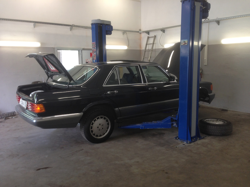

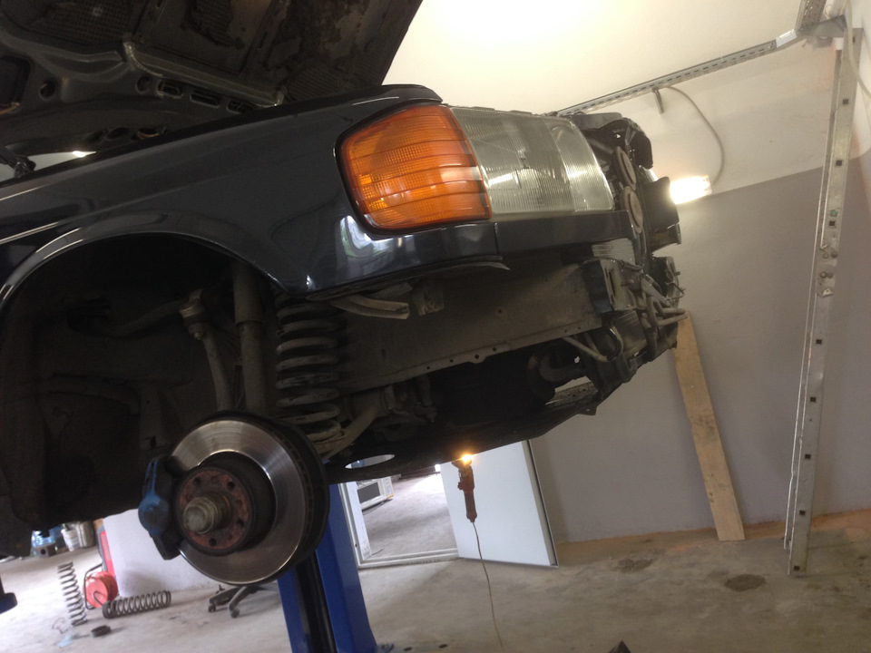

Отправлено 01 July 2017 - 22:41
На Автостраде окончательно убедился в том, что морда сильно задрана.
Поехал сегодня в мастерскую к друзьям с новыми пружинами
Заодно сняли бампер и заменили среднюю часть хромированной накладки. Теперь передок весьма неплох!

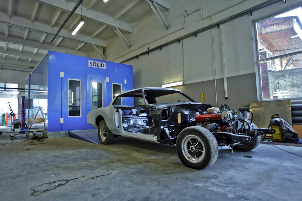

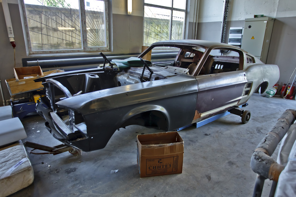

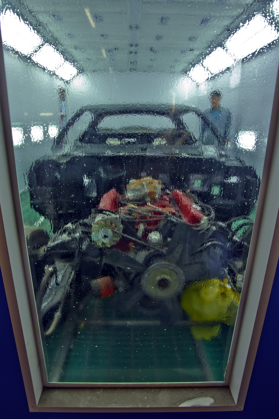

Заодно повосхищался автомобилями, которые у них сейчас в работе!
Ривьеру закатили в камеру!
Мустанг потихоньку собирается!
Неспешно ищется лобовое стекло с полосой. Что-то моё сильно затерто...

#131 ОФФЛАЙН   Завхоз
Завхоз
  • Cообщений: 226
Отправлено 09 July 2017 - 01:00
Кстати, Если куму нужны передние пружины и передний уголок бампера на рестайл - пишите в ЛС!
Пружины брал за 4000, отдам дешевле, но без пересыла.
Хромулька внешне ничего, но скоро зацветет. Денег просить стыдно... :-)
