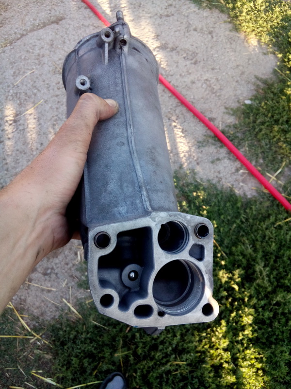

Отправлено 02 August 2016 - 22:39
Мой моментоскоп.
Клапан (обратный) из колбы маслофильтра.

Откручиваю чуток гайку форсы на холостых - не клокочет. Закрутил - клокочет. Во как!
а форсунку на стенде проверяли? cтук может быть и от увеличеной подачи топлива на форсунку.
по возможности проверте форсунки на стенде, т.е. обязательно давление открывания распылителя, плотность гнезда конуса (подтекание распылителя т.е. оценить плотность гнезда распылителя засеканием нет ли отрыва капли топлива в течение 10 сек при давлении меньшем на 20 бар чем давление открывания распылителя т.е. подема иглы), звуковые свойства так называемое хрипение или дребезжание распылителя, внутреннюю плотность распылителя (вытекание топлива через зазор между направляющими поверхностями корпуса и иглы распылителя), распыленое топливо на форму и угол (положение) струи. также измерте разницу давления открытия распылителей между форсунками (распылителями), она не должна составлять более 5 бар (я бы даже сказал не более 2-3 бар) между распылителями (то есть форсунками) устанавливаемыми после теста в двигатель. т.е. разницу отрегулировать регулировочной шайбой (т.е. в процессе регулирования начала открытия распылителя, пружину в форсунке не растягивать/ не сживать/не сплющивать молотками или в тисках, регулировочную шайбу при подгонке по толщине не вырезать из щупов и т.подобных материалов, не применять 2 шт и более регулировочные шайбы, не подпиливать шток иглы распылителя,и такдалее. итомоподобное).
после каждой сборки корпус форсунки затягивать моментом указаным в спецификации, помоему 70 нютон на метр. (нужно смотреть в спецификацию по конкретному двигателю).
