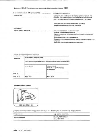

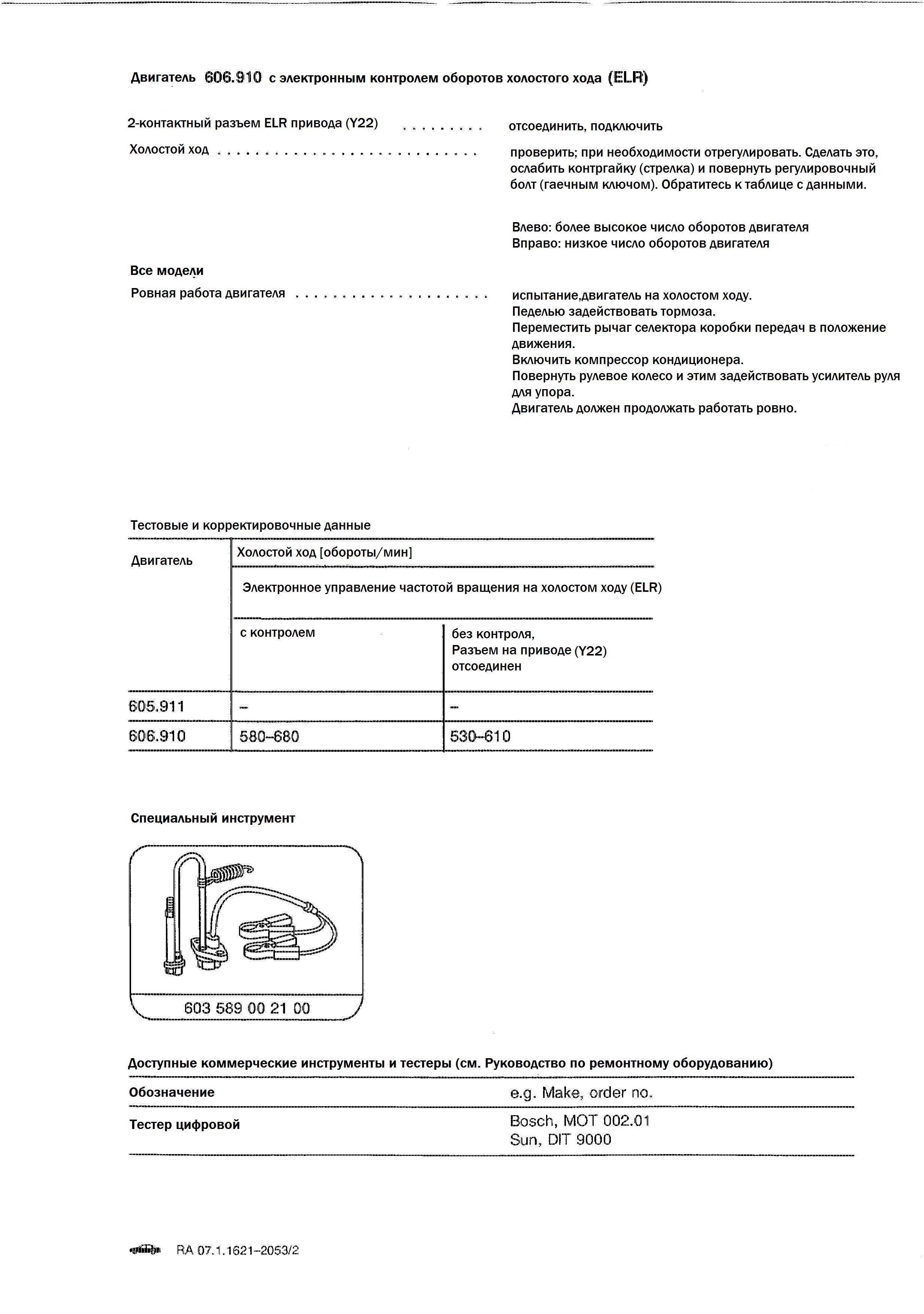

...Завел машину обороты на холодную резко стали почти 1000, снял фишку с активатора обороты упали потом надел назад и они поднялись, я дождался прогрева до 80гр.
Снял фишку двигатель реагирует но уже еле заметно не так как на холодную.
На торце ТНВД начал снижать обороты где то до 650, но когда заглушил он не хотел заводиться, тода я подкрутил до того момента пока он не стал хорошо заводиться и надел фишку обороты немного снизились так как без фишки были высоковаты, в итоге получилось где то 750.
оденьте разъем и так отрегулируйте.
и ещё момент, попробуйте без воздушного фильтра отрегулировать (*удалите воздушный фильтр* и корпус фильтра не закрывайте, при этом быть осторожным-следить чтобы на холостом ходу во впускной коллектор ничего не *засосало*).
Ок попробую, а по поводу воздухана, что б подлезть до топливной я все время снимаю сдвоенную трубу от воздухана к впускному коллектору, по этому все регулировки получаются без воздухана как не крути)

+/- 70-80 об. выше от 650-680мах. на холостом это многовато.
давление масла в норме (даже если учитывая погрешность в приборной панели температур. и давления).
*соточку* об/мин желательно *сбавить*
