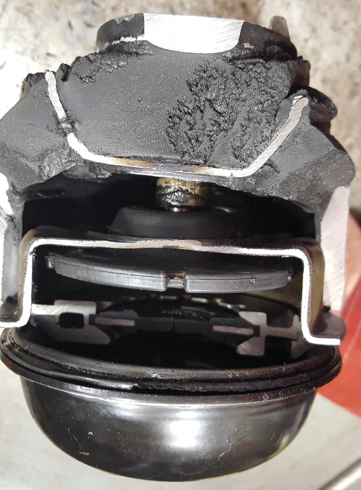

Нагруженная подушка пассажирской стороны , водительская чаще работает  "на растяжение"
Подушку пилил, кому интересно как устроена ссылка http://www.oldmerin....27#entry2750125

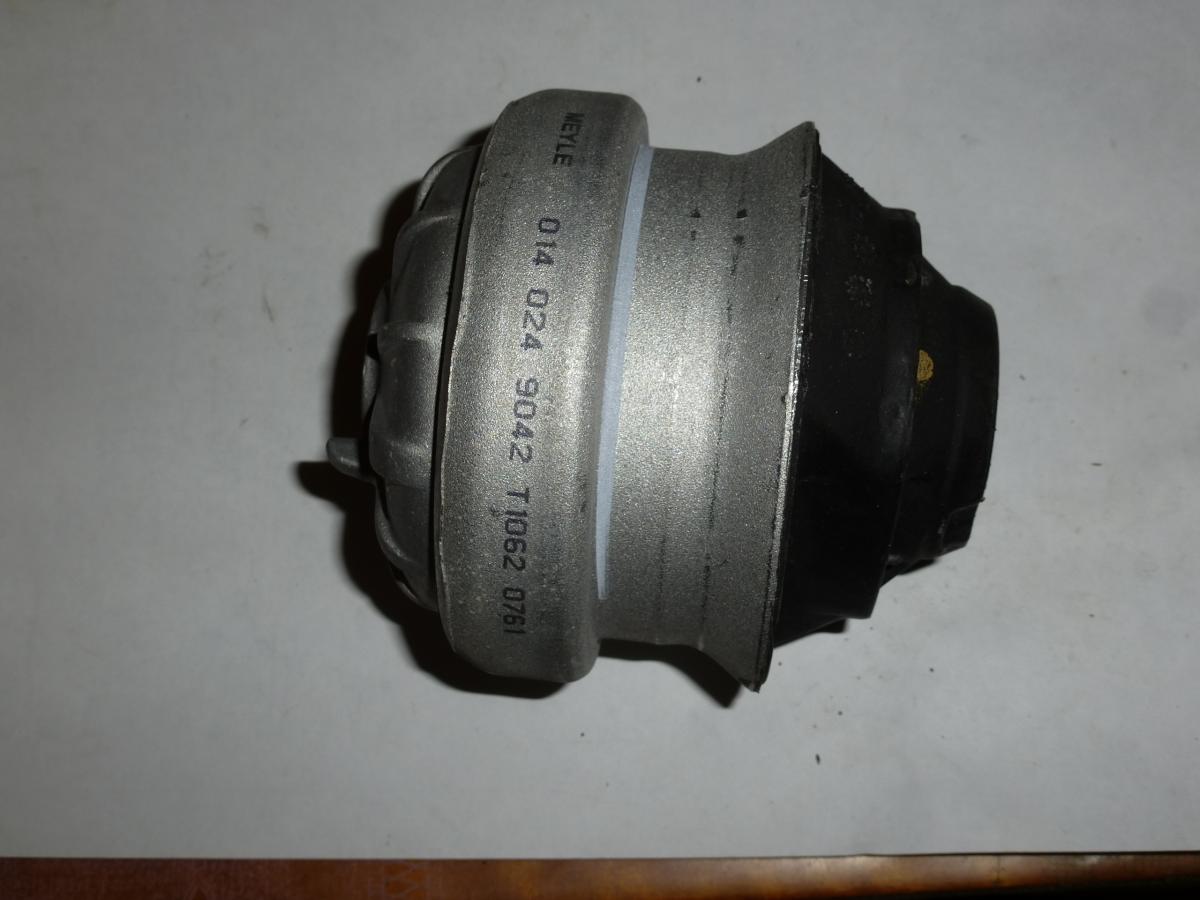

Привет, Костя! Тоже искал подушки пожестче под свой мотор. В итоге купил Meyle 0140249042. Они кроссируются с оригинальными номерами A1242401917, 2117 и 2217, все под тяжелые моторы, и твой в том числе. С Corteco тоже кроссируются - 601413. Судя по отсутствию заливного клапана, эти подушки без масла, хотя пишут "гидроопора". Еще не ставил.
Привет, заказал себе такие 3871201 LEMFORDER
