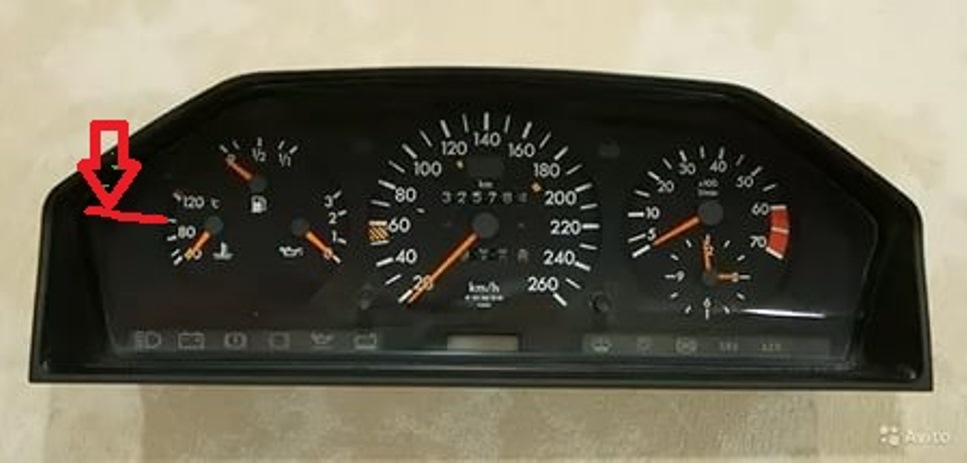

Кто подскажет это деление сколько градусов 95 или 100?

#126 ОФФЛАЙН   persona_non_grata
persona_non_grata
  • Cообщений: 6843
  • Город:Витебск
    Велик colnago
Отправлено 03 January 2017 - 22:52
100.

#127 ОФФЛАЙН   alex2
alex2
  • Cообщений: 4060
  • Город:Казахстан
    w201✇✇✇
Отправлено 04 January 2017 - 07:00
100.
Рахмет тебе большой  :hi:
