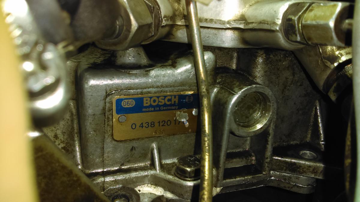

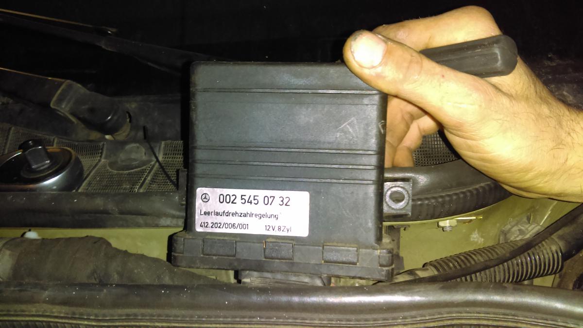

На номера расходомера и распределителя --мне наплевать, они все идентичны по своим параметрам как и на сам РУД, если он с Вэ-образника, а не с рядного мотора, и на работу ХХ ничем не влияют, это вам не КЕ-джет, вот там ужже важно это знать.

Я не автоэлектрик и электрика для меня немного темный лес. Разобрал ЭБУ ХХ, нашел отпаявшееся сопротивление. Буду завтра учится перепаивать.
Но что делать тогда если после перепайки вольтаж так и не подымится? Хотя... в этом слепо доверюсь вам.

Да, РХХ разбирался предыдущим хозяином, да и мной тоже. Ничего интересного там нет - пружина, эл магнит, сам клапан.... Собрано в обратной последовательности.он нормально адекватно рабочий. При снятии напряжения с него обороты подымаются до 2000. Я так думаю,  что завышенные обороты хх от РХХ - низкого напряжения на нем. Но как поднять вольтаж до нормы? Двигатель работает ровно (по сравнению с тем как он раньше работал - земля и небо). Но эти обороты.......
Я тебе так скажжу: перепаяв и восстановив не один десяток уже этих блоков, все комплектующие только строго оригинальные брать надо, т.е аналогов нету вообще, почему нет вообще, да потому как они нихрена не работают, не выдают те показатели, что изначально были заложены. Посему ищем старый конченный блок и смотрим такой-же резюк с тем-жжже кол-м полосок и направленности.
Кстати говоря, если у тебя пред-й блок оканччивается на 40 32, то там мало чего будет схожего с 07 32, т.к  это старый вариант блоков 07 32, которому пришшшла замена на 40 32.
были и другие блоки ХХ с другими номерами, но я ихх на гайки не брал.
А перепаивать чисто резюк, смысла нет, там надо все выпаивать, перепроверять каждый элемент и потом все по новой собирать. Коли первыф раз, то на пайку уйдет около 1,5 дней на выпайку, половину дня на перепроверку, херова туча времени на поиски сгоревшего и установления требуемых параметров от нового, потом поиски з.ч и потом еще с пару дней на пайку. --тут или к электрику или ищи замену блоку на исправный.

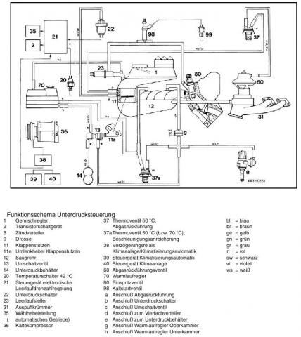

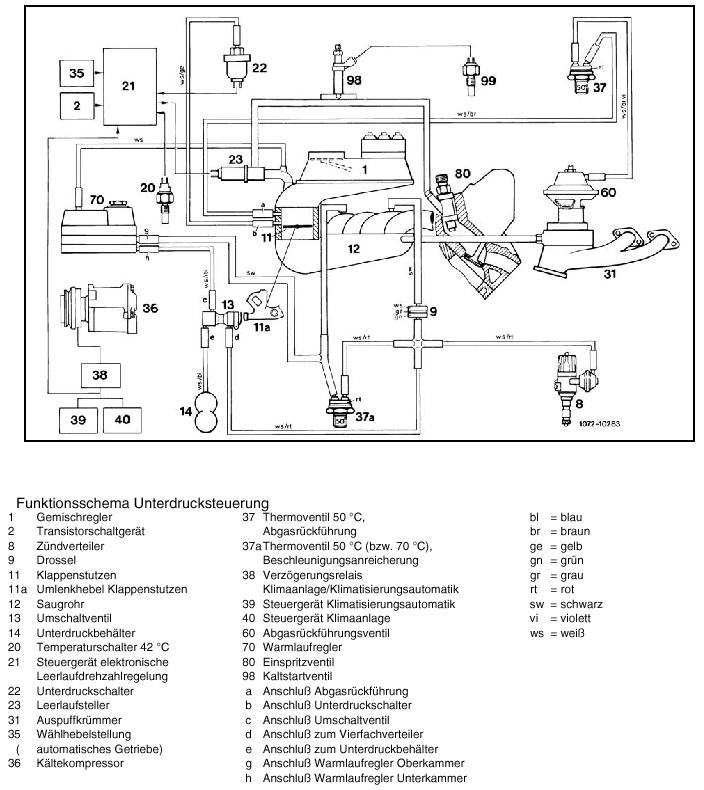

Проверил и выставил УОЗ. Без вакуумного шланга на трамблере - 10гр, с вакуумным шлангом получается 30гр. Без вакуумного шланга при 10гр обороты хх получаются 900. Только подсоединяю вакуумный шланг на трамблер - сразу обороты подскакивают до 1400. Вакуумная система собрана по этой схемесхема.jpg
Вот только нет одного элемента - позиция 9. Какая его функция и чем его можно заменить?
#137 ОФФЛАЙН   haligali123
haligali123
    Мерсовладелец
  • Cообщений: 8912
    w123, w126
Отправлено 10 December 2016 - 11:46
Вакуумная система должна быть в покое на ХХ, у вас видимо сосет воздух с датчиков: 37, 37а, 60.
Разрежение там появляется когда резко газанешь под нагрузкой.
Как вариант, сосет воздух через руд еще где вакуум соединения идут или у вас не правильно подсоеденены шланги на самой рогатке дросселя.
9-й пункт, это вакуум грибок, он полосатый, одна сторона зеленая\черная, вторая белая. Продувается только в одну сторону.
сейчас температура мотора 70гр. 37 продувается. 60 держит вакуум. 37а не продувается.
Средняя часть руда разрежение держит.
Чем можно заменить вакуумный грибок? Любым обратным воздушным клапаном? А как правильно его ставить - в какую сторону он должен продуватся?
