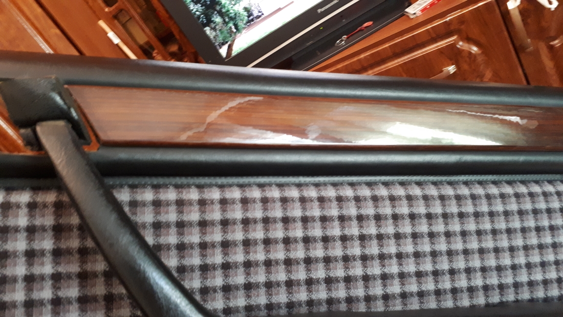

Отправлено 22 July 2019 - 16:10
Замена стояночного потянула за собой замену тормозных дисков, колодок, прижимных пружин и заодно пальцев суппортов. Так же левого суппорта замена, т.к поршень внутренний хреново ходит. Супорта найдены рабочие, но буду менять один, т.к правый нормальный.
Собран в кучу амортизатор подкачки, установлен на машину. Испытываем саленблок вместо заводского шс.
Заканчиваю проклейку дверных карт.
Ну и подкапотное отмыто.
Если не трудно, поделитесь пожалуйста технологией проклейки карт дверей. Спасибо!
