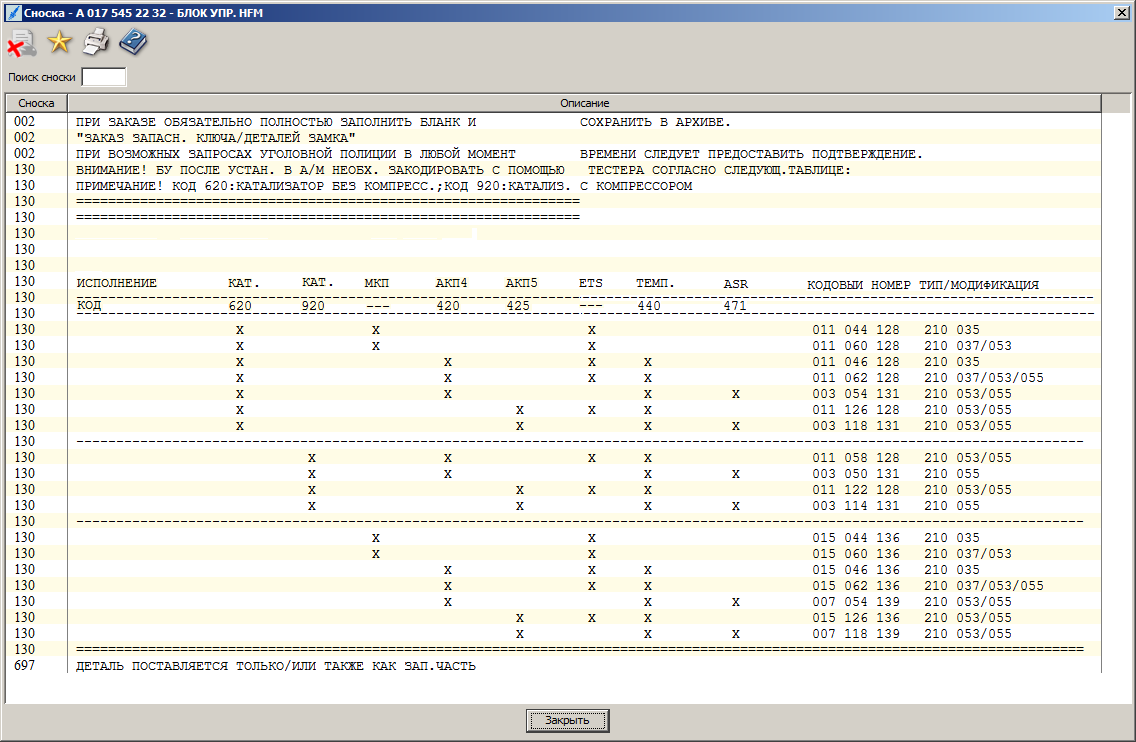

Это кодировки на 2,8 в инете нарыл, Вы думаете на 3.2 не будут работать ? Просто на 3.2, что бы не было АСР я не нашёл

дело не в 2.8 и 3.2, а в софте ЭБУ, они были разных поколений и имели разные кодировки... это видно например потому что у вас первое число заполнено (007) а в более древних оно обычно 000 (Как в таблице)... поэтому надо искать в mercedes  EPC кодировки на ваш ЭБУ по номеру, и дальше уже смотреть что поставить....

Вот для моего ЭБУ кодировки
http://mymb-info.ru/...Man/HFM/ecu.htm
015 060 136 подойдёт? Ваша программа сможет сменить кодировку ?

Блок примет только те коды, для которых в крайнем правом столбце указан тип/модификация а/м, на который данный блок устанавливался заводом. В данном случае 210.055. Так, например, код для версии с МКПП данный блок не примет, т.к. на 210.055 МКПП заводом не устанавливалась.

Принял только 003 054 131, он с АСР, значит не подходит, ещё и ошибку по коробке стал выдавать, хотя мой код 007 054 139 тоже под АКПП, такой ошибки не выдаёт, вернул всё назад. Остальные коды пишет, инкоррект.
Решил, пусть будет так как есть, машина прекрасно едет и работает, а ошибка пусть висит, хрен с ней.
Просто пытался добиться идеала, ну нет, так нет. Что бы убрать ее нужен другой блок 017 545 26 32, в его карте данных отсутствует код 471
Что теперь скажете по адаптациям, это нормально, что тут стоит везде 0% ?

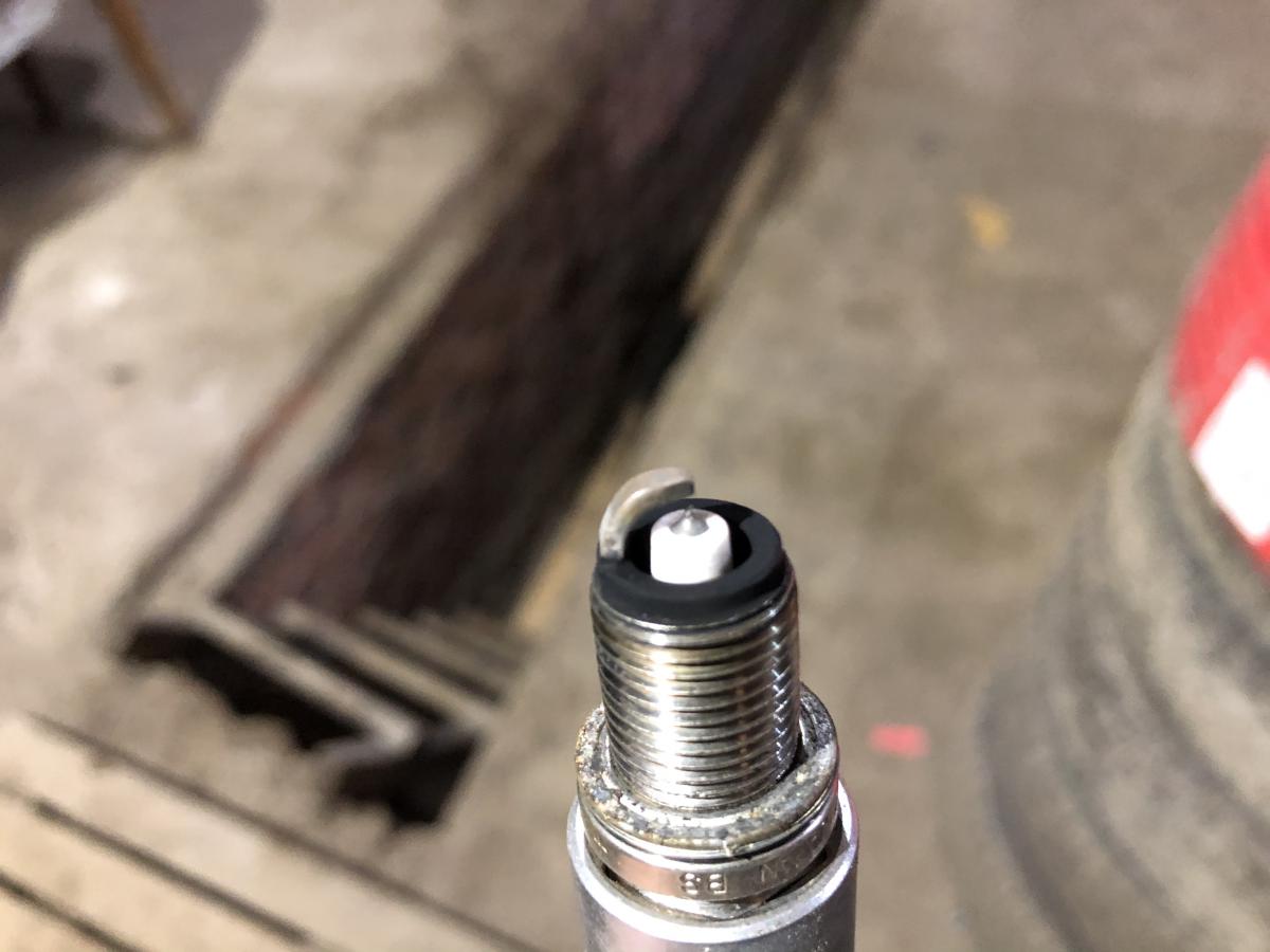

На двигателе всё подключил, откатал, теперь занимаюсь облагораживанием всех жгутов. Красоту навожу ) Вот так свечи выглядят после отстройки всего, до этого чёрные были ....

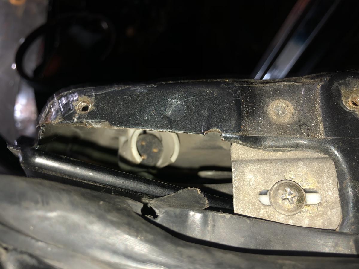

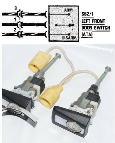

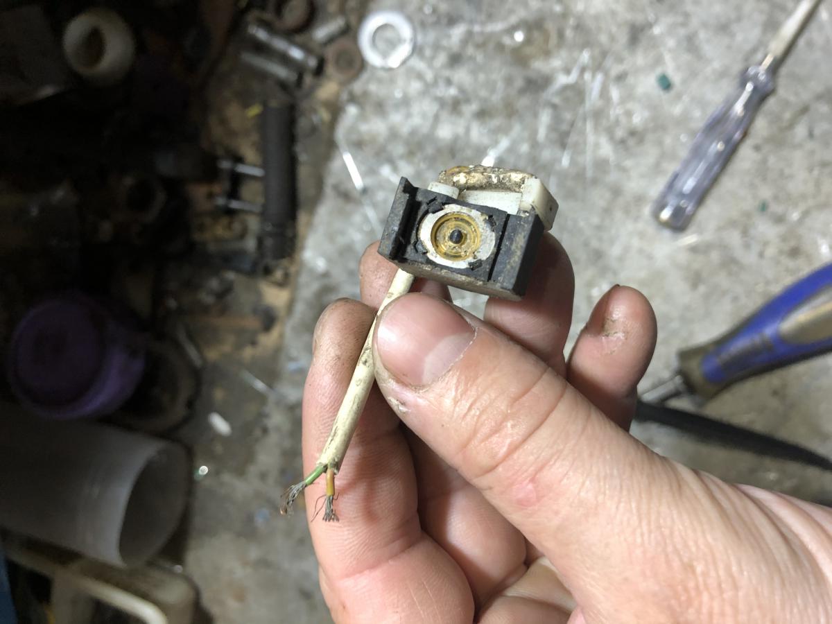

Отправлено 13 July 2020 - 20:17

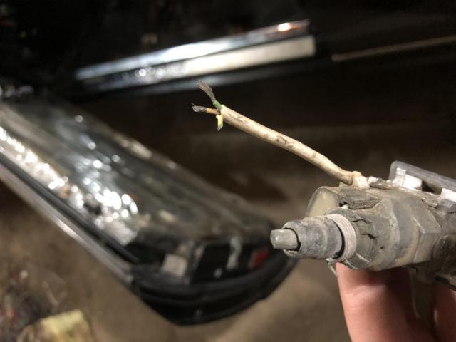

Стал разбирать дверь на купе своём, обнаружил не подключённый разъём и оборванные концы на личинке, как они должны подключаться? При нажатии на датчик этот замыкает все три провода, это правильно?
#138 ОФФЛАЙН   Sergey_W124
Sergey_W124
    Форумчанин
  • Cообщений: 3053
Отправлено 13 July 2020 - 20:50
При отпирании замыкается 1-2, при запирании 1-3.
1 - кор.

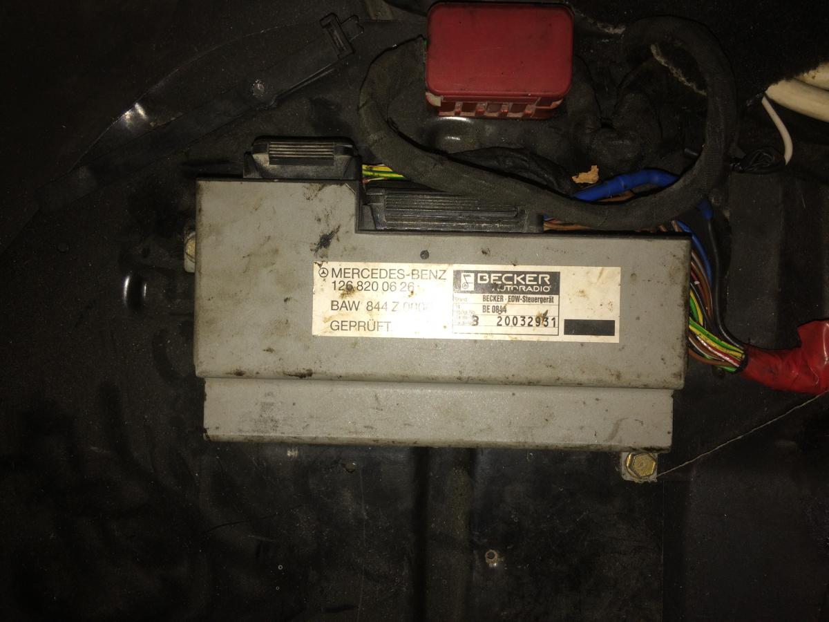

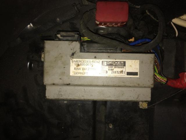

Вот этот блок участвует в управлении запиранием/отпиранием ?
#140 ОФФЛАЙН   Sergey_W124
Sergey_W124
    Форумчанин
  • Cообщений: 3053
Отправлено 13 July 2020 - 21:26
Нет. Отпиранием/запиранием дверей на 124 всегда занимался насос ЦЗ.
А блок на фото --- штатная мерсосигналка, которая получает сигналы с концевиков, замков и пр. и участвует в моргании светом и дополнительным бибиканьем.
