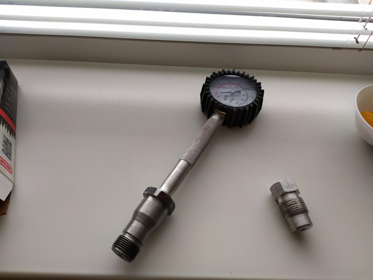

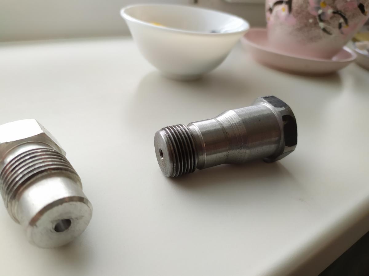

Посмотрим насколько эффективно будет, тем более я летом только собираюсь ездить. Не подскажете резьба на форсунках какая? Диаметр и шаг? Спасибо заранее.
w124 250td
#128 ОФФЛАЙН   Sergey.V
Sergey.V
  • Cообщений: 4636
  • Город:Спб,Ветеранов
    W124,200D,1993
Отправлено 08 June 2020 - 21:09
А у тебя какие форсунки? Их же 2 вида было
Резьбу и шаг не подскажу, но то, что она у обеих одинаковая, это точно, взаимозаменяемые. Корпус чуть другой, ставил себе на подмену.

Отправлено 08 June 2020 - 23:44
22 на 1,5 только что померил.

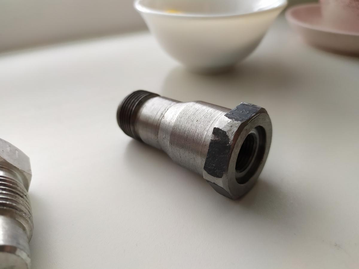

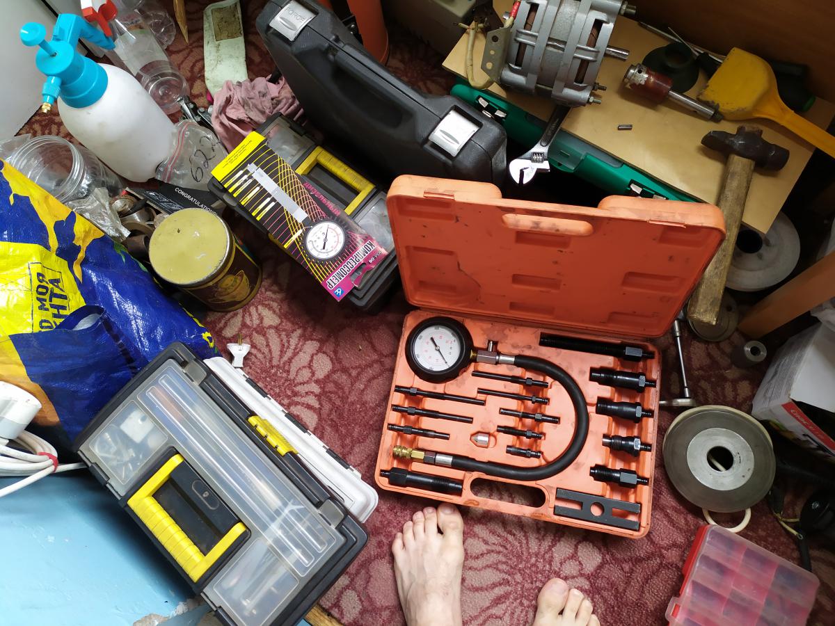

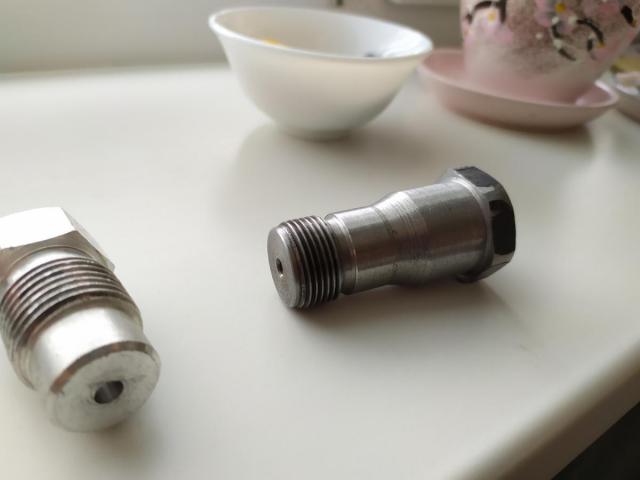

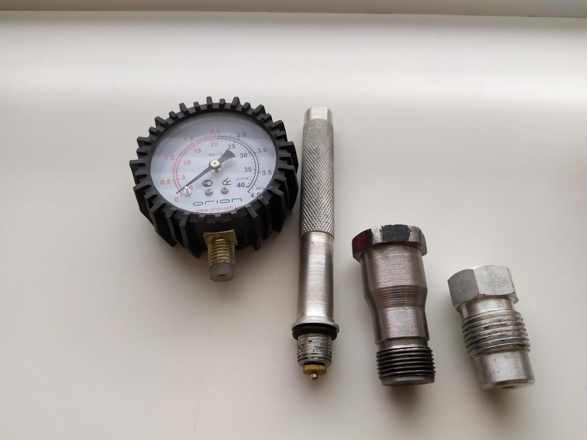

Компрессометр хочу сделать. Переходник надо выточить, а лишний раз разбирать не хочу. Есть у кого снятая форсунка,поменяйте пожалуйста

Отправлено 11 June 2020 - 17:53
Антоха, я так же брату заказывал переходник, я же тебе написал выше как раз с него размеры

Отправлено 11 June 2020 - 18:00
Антоха, могу и махнуться на запчасти.
Вот он сравнивал его с хорошим который в кейса с переход никами брал показывают одинаково

Потом купил себе такой за 5р. Б/у,
Помогает и на тестя шарике замерять!

спасибо Серег, у меня все есть, только надо переход выточить)))
Мерси за параметры, будем заказывать

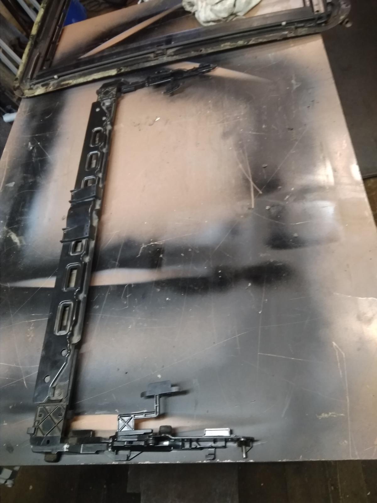

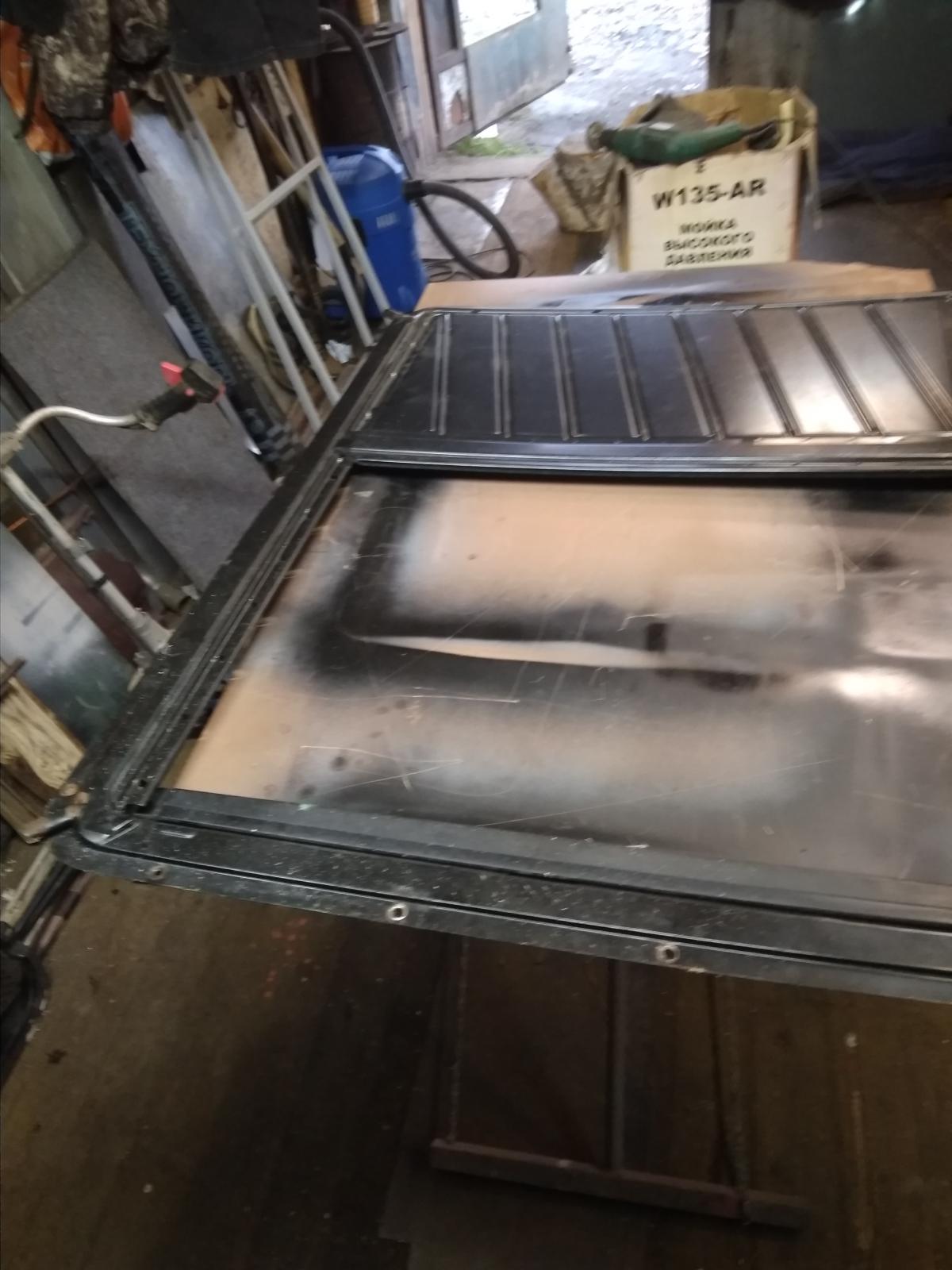

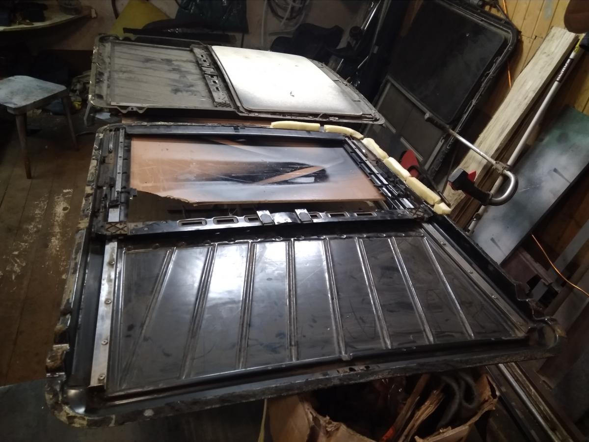

Итак давненько я ничего не писал,а процесс тем временем не останавливается))))

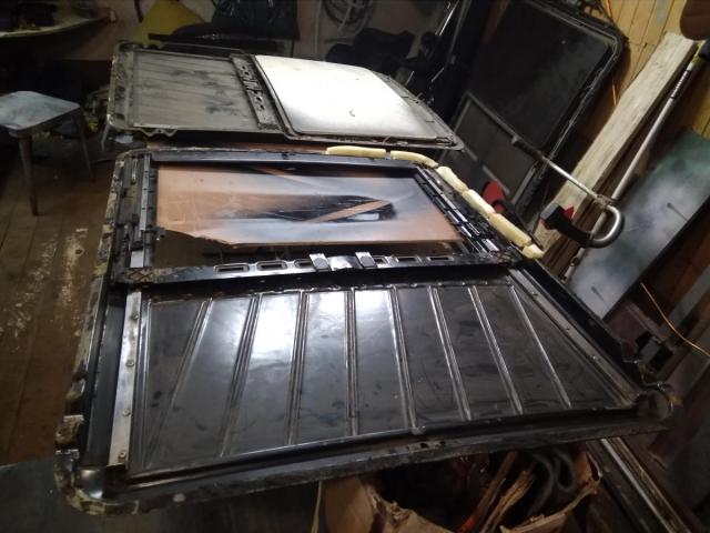

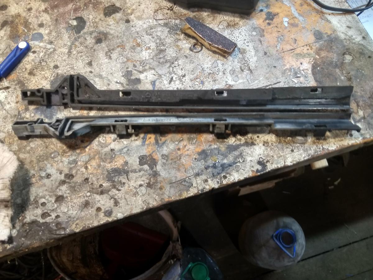

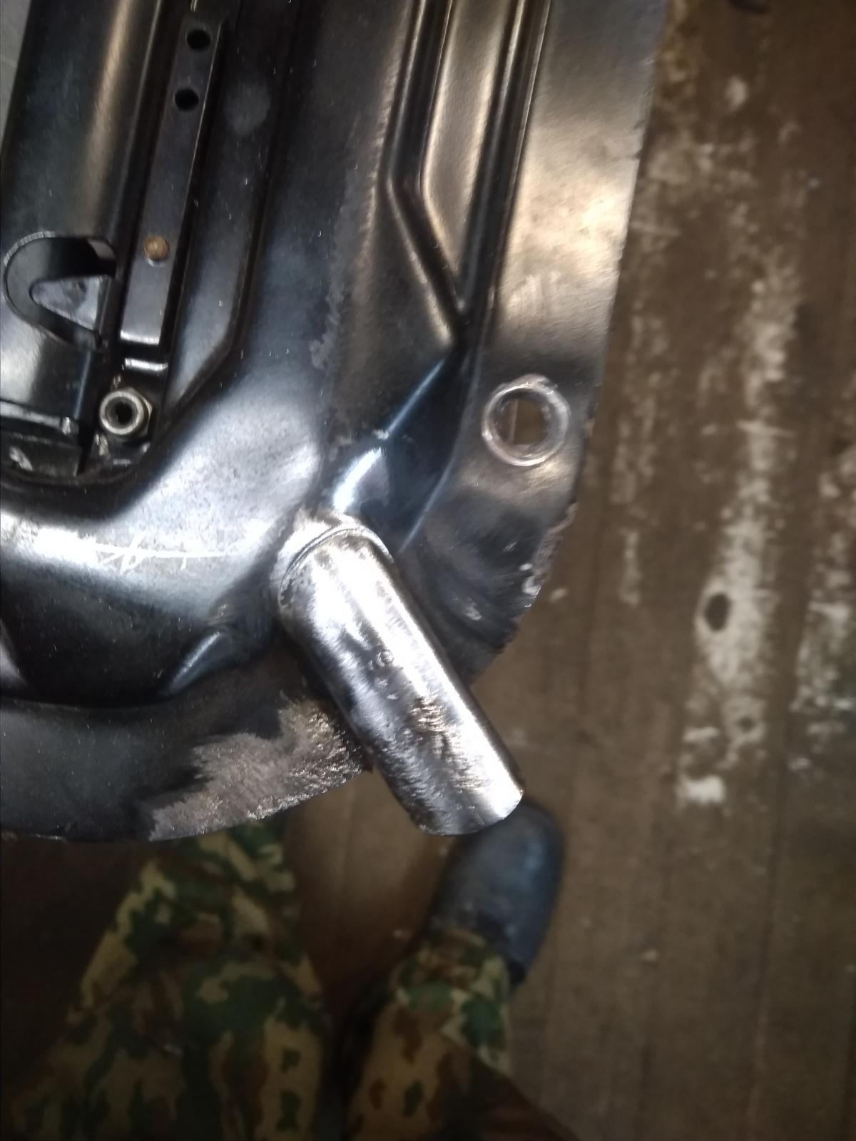

На очереди люк - давно давно в момент попытки открытия что то щелкнуло и он прекратил функционировать. Тогда я подумал на трос и забил на него
Теперь настало время разобраться что к чему. Оказалось что я прав наполовину- думал что трос оборвало а оказывается трос цел- на конце есть бабочка за которую он крепиться к салазкам которые тянут направляющие, так вот она лопнула и оказалось она уже была вареная((((
Люк полностью распатронил все отмыл  приобрел баночку смазки силиконовой и за дело-

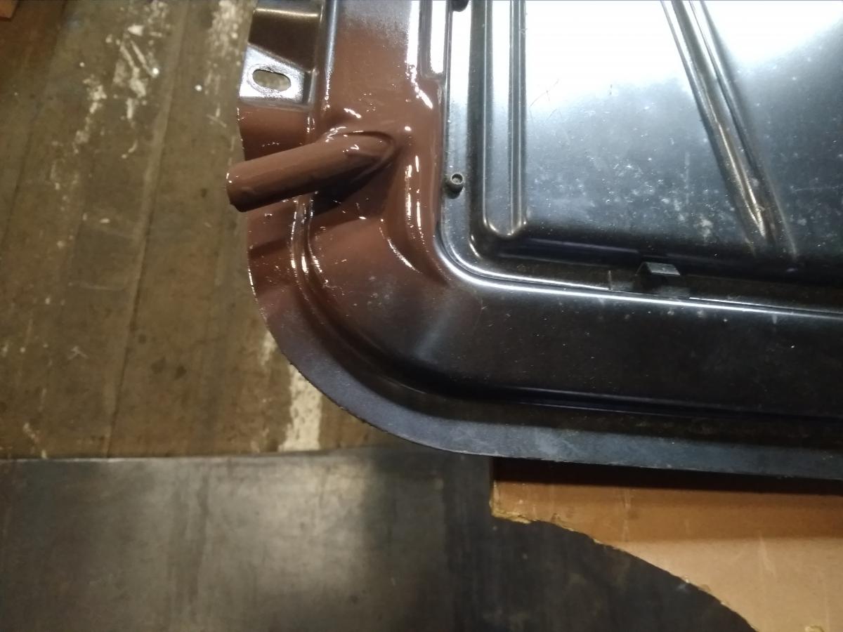

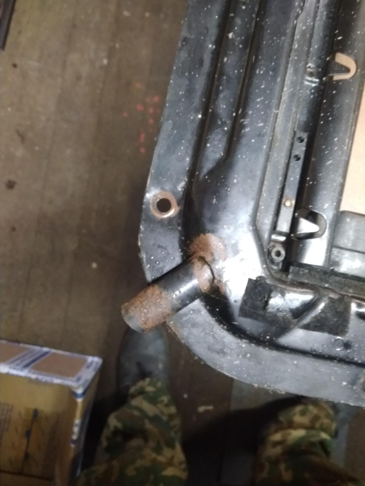

сначала убираем всю ржу с сливных трубок

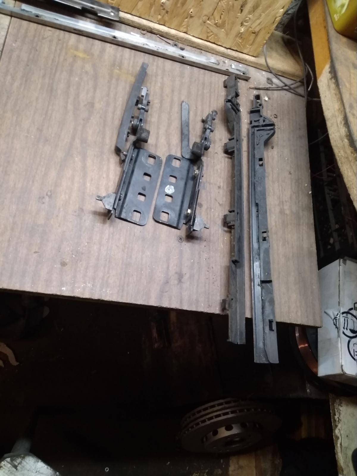

А вот теперь самое интересное разбирал то я его года три назад, а как собирать?? Но на счастье под руками оказался еще такой же люк!!!! И по образу и подобию начинаем складывать пазл.
Вот он помошник!!!!

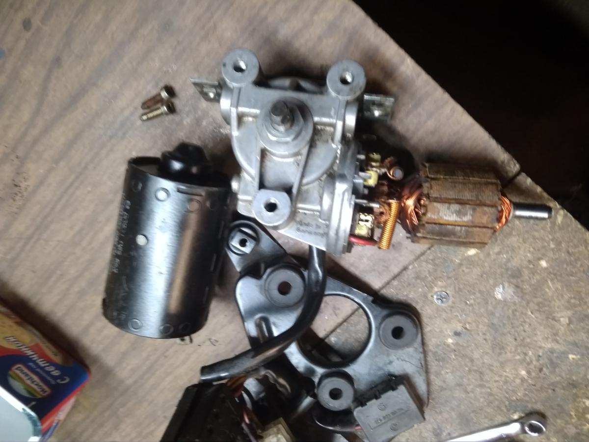

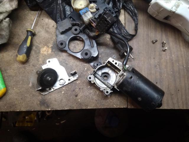

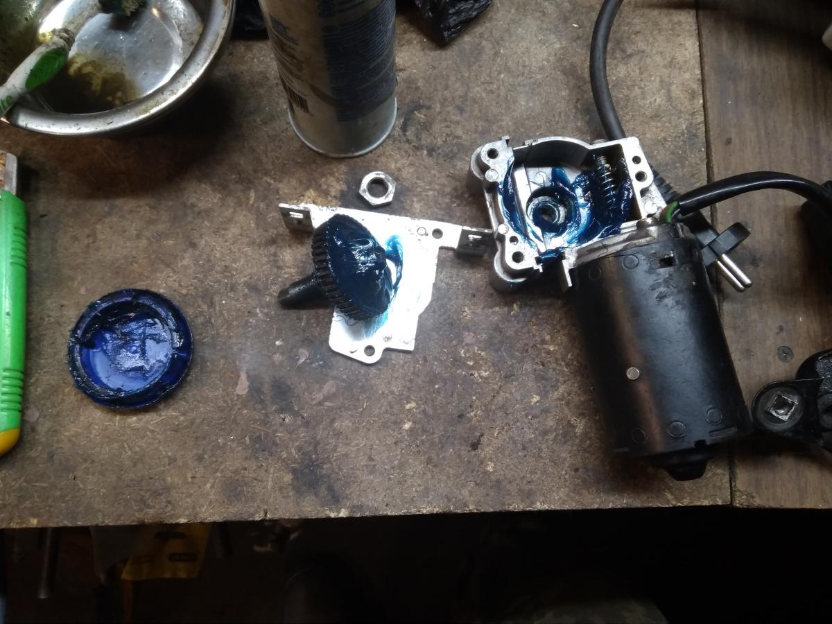

Заодно вскрыл мотор редуктор и выгреб из него то что лет тридцать назад было смазкой......Помазал новой, вытащил ротор,проверил как щетки себя чувствуют, ну и собрал обратно
Теперь приступаем к сборке механизма люка. вот смазка вроде российская и не сильно дорогая))) 40 гр 200р . За оригинал 500гр 7000р не хотелось отдавать,да и куда её потом столько????
К сожалению процесса сборки не заснял но оказалось не так все сложно как могло бы показаться с первого взгляда
Направляющие и все движущиеся части смазал и собрал
А теперь вопрос- у меня поперечная планка к которой крепятся салазки стоит не паралельно крышке люка и из за этого крышка подклинивает немного. как отрегулировать это дело? раньше вроде все ровно...хотя я не присматривался. Фото попозже скину что то не догадался снять это дело

#137 ОФФЛАЙН   колясик
колясик
  • Cообщений: 3898
  • Город:Лен Область Гатчина
    w 124Т MOD E-220
Отправлено 15 June 2020 - 06:13
У меня была согнута тяга поперечная , к которой крепятся направляшки люка
при заменее ее пришлось увеличивать отверстия в направляшках
что бы выставить правильную работу люка!

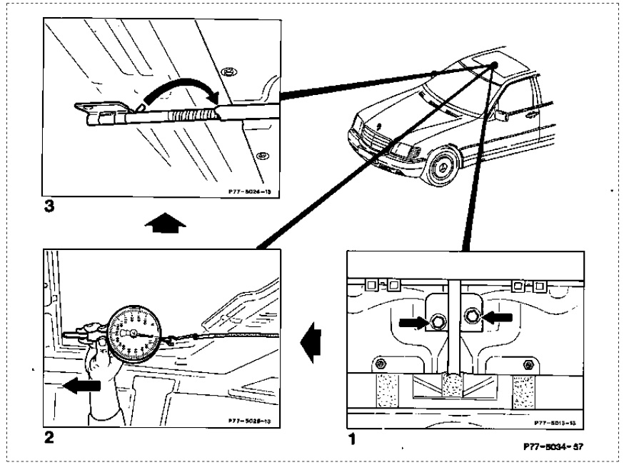

Отправлено 20 June 2020 - 08:45

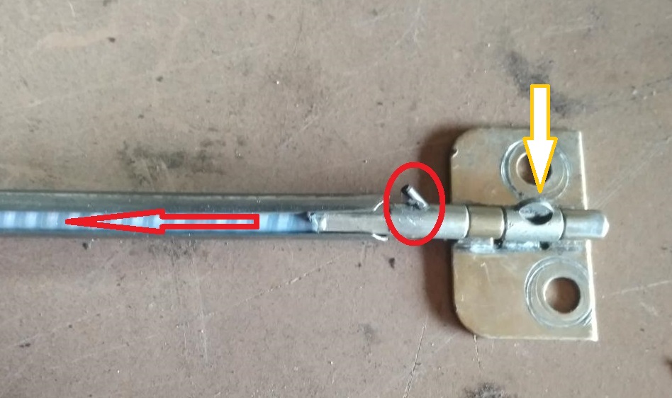

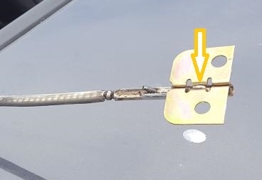

У меня оборвало вот эту деталь на конце троса за неё он крепится к механизму закрывания люка. Я поставил другую но заметил вот что- из троса торчит проволочина которая упирается в рубашку . Как быть?
Она мешает ходу троса в рубашке
w124 250td
#140 ОФФЛАЙН   nikolaj w124
nikolaj w124
  • Cообщений: 782
  • Город:г. Елец Липецкая обл.
    W140 300TD
Отправлено 20 June 2020 - 10:35

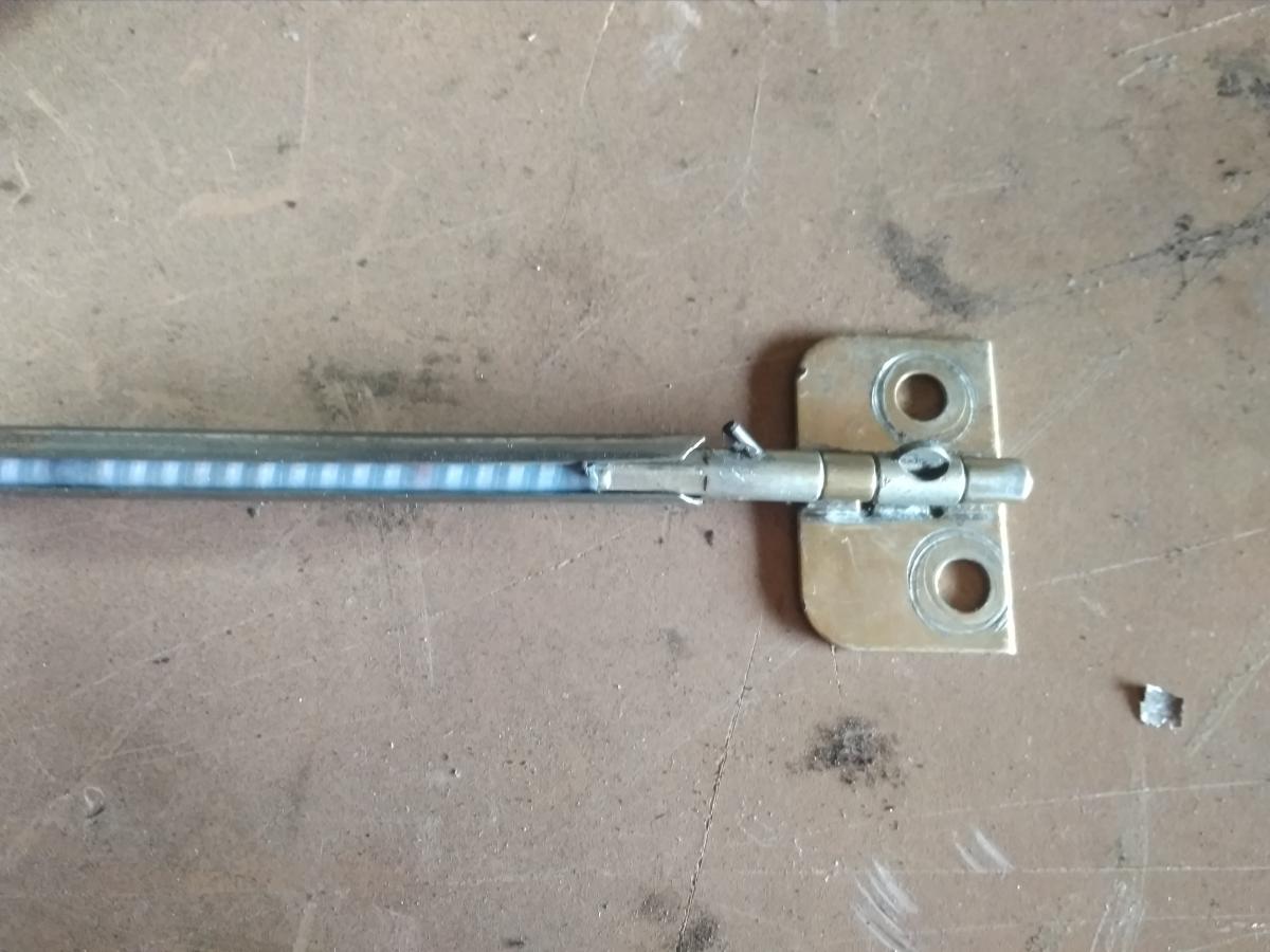

А что за "проволочина".
Это штатная, должна  перемещаться по пазу в трубке
а вот этот выступ (желтый) должен мешать, он должен быть внутри "бабочки", и сварка не даст зайти "бабочке" в металлическую трубку, по ширине в паз не войдет.
Сообщение отредактировал nikolaj w124: 20 June 2020 - 10:55
