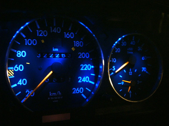

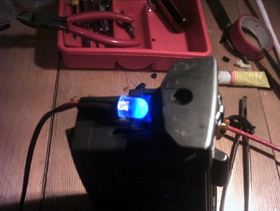

В штатных патронах будет очень слабое свечение. Надо реально снимать приборку, направлять пучек света на сами приборы. У меня ушло 10 штук. На фото пример того,как менял свет в колесиках управления обдувом. .....остальные фото по сборке к сожалению утрачены.

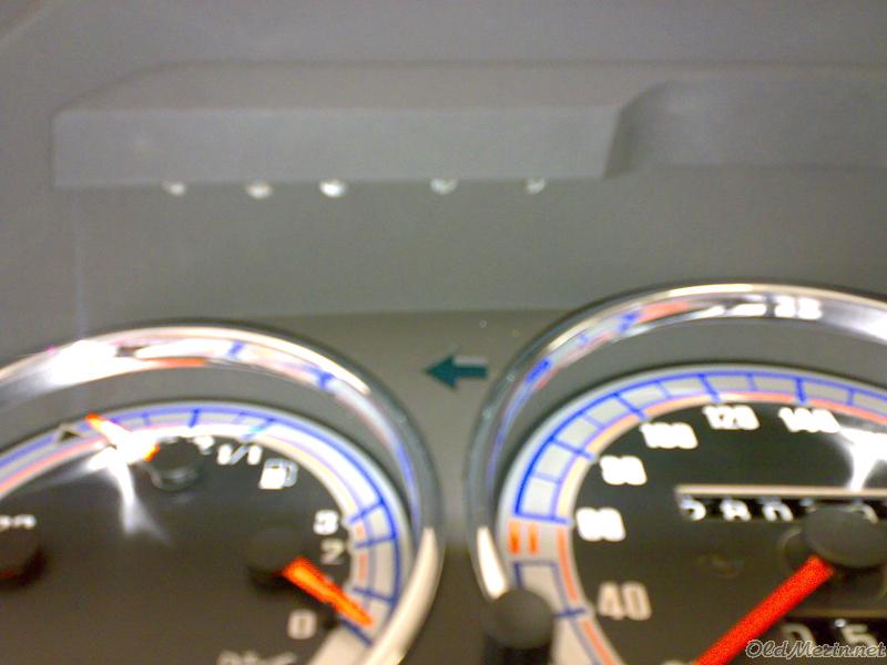

Нашел кольца и решил продолжить начатое с приборкой.
Пока только начал пробовать. Стрелки покрасил оранжевым флюоресцентным лаком для рыболовных поплавков.
Поставил по 2 диода в места штатных патронов лампочек - эффекта нуль - через стеклоотражатели вообще ничего не прошло.
Сделал вывод, что надо ставить их вместо этих световодов сверху - чтобы смотрели прямо на циферблаты.
Пока поставил только с одной стороны - слева, 5 штук в ряд. Вот так:

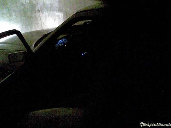

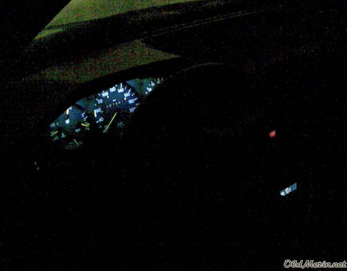

светится это вот так:
На фото 3 и 4 видно, что стрелки всё таки подсветились, т.е. их стало видно, в отличие от стелок справа - они там просто черные...
По первым впечатлениям - очень даже понравилось - свет не яркий, т.е. доп. света на приборы диоды не дают, точечного света на приборах,
как от обычных диодов тоже нет - все более менее равномерно, также оч. понравилось как на кольцах заиграли фиолетовые блики от уф диодов..
