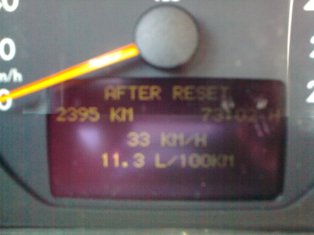

Ну в общем математика следующая:
Проехал 1378 км (440 км -2 поездки дом- дача - дом по 2,5 - 3 часа еды в одну сторону) остальное дом - работа - дом,
3 раза заправлял сам по горловину - всего 151 литр = получил средний расход расход 10,95 литров на 100 км. Стиль езды ...х.з.))) - в шашечки не играю но когда есть возможность - продавливаю педальку до 120-140 с удовольствием. Климат включен постоянно.
Какой должен быть средний расход у 210-го рестайла с акпп и мотором 112.914 ? ... что то как то мало у меня получилось "съесть"))

Отправлено 17 June 2011 - 10:44
Фантастика.
Если реально такой расход, то у вас не 210-й, а Лада Калина 1.4
Сообщение отредактировал Martirosyan: 17 June 2011 - 10:44
Отправлено 17 June 2011 - 11:12
дык а причем тут евро 4?В итоге диагност отключил самодиагностику "задних" лямбд.
вам под евро2 перешили скорее всего. отключается контроль задних кислородных датчиков.
ну по книжке непомню ее под рукой сейчас нетКакой должен быть средний расход у 210-го рестайла с акпп и мотором 112.914 ? ... что то как то мало у меня получилось "съесть"))
без средней скорости невозможно понять, фантастика или нет.Фантастика.
Отправлено 17 June 2011 - 11:15
Лада Калина 1.4
Дмитрий
Дизель 4х4 ![]()
Отправлено 17 June 2011 - 11:45
может математика хромает?
С математикой все нормально.
Правильно Dimastiy говорит, от средней скорости завистит.
Ну и в целом стиль вождения.
