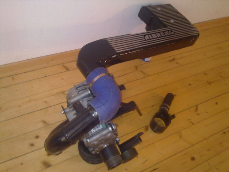

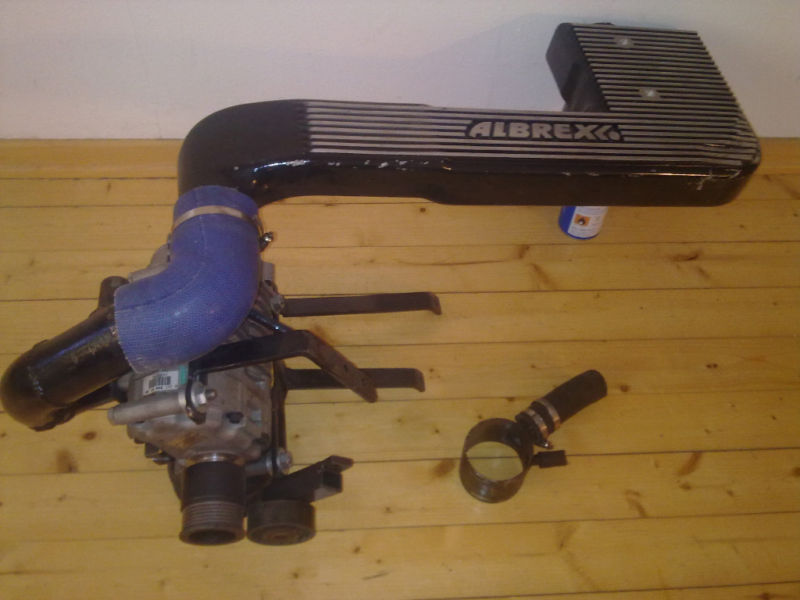

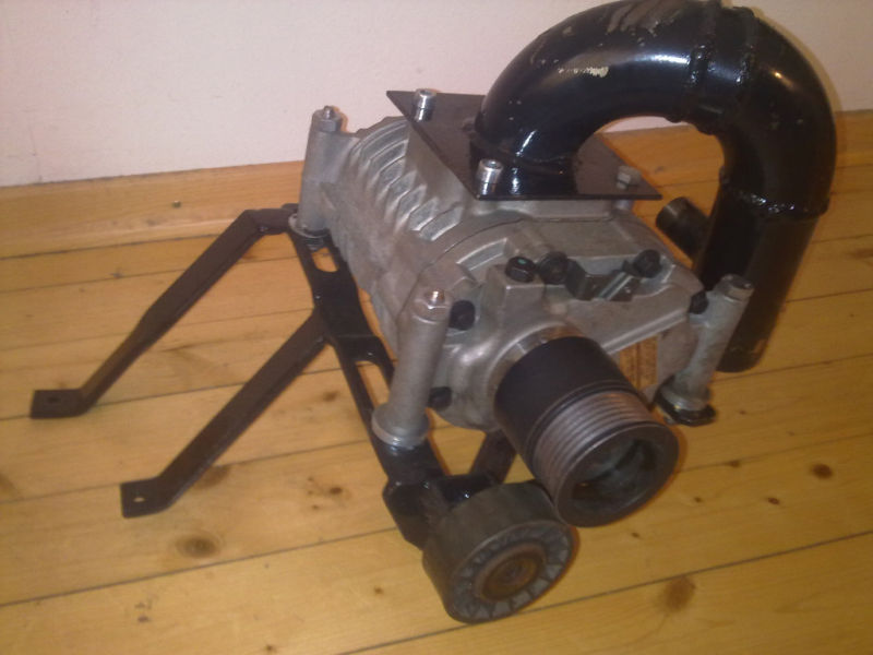

судя по таблице в оригинале льется Ravenol LS 75W-90,а так если его менять почаще я думаю редуктору ни чего не будет..., ща закажу оригинальную жижу когда задний редуктор куплю и опять махну масло на оригинал..., по поводу турбины ее проблемно будит поставить без доработки системы впрыска..., а так я нашел за 500 евро кит (компрессор) готовый из Штатов под 103 мотор ссылку скину как найду., там надо выхлоп доработать что бы вкарячить сие чудо.., а вот и фото сего чуда:
Собираюсь в марте на Украину за глушителем вот в эту контору http://www.rudes.com.ua/пока будут устанавливать по городу погуляю, возьму с собой компрессор чтобы изготовили так чтобы я потом сие чудо поставил на а\м..., а так посмотрим после полного востановления и настроийки всей машины (мотор, коробка, тормоза, и.т.д.) может и надобность отпадет..., а то начнется давай вскроем мотор поршня заменим на ковку, поколдуем над головой и.т.д.
вот к стати образец на 124 глушака http://www.rudes.com...alereya/w124c36 --->>> какие будут мнения?? дают пожизненную гарантию, и звук любой могут сделать..., мне чур потише... :-)
а чем выхлоп мешает ? вроди кронштейны длинные .и какое давление наддува ? - так понимаю прямо в ке дуть будет ?

Отправлено 04 October 2011 - 23:23
по тюнингу 103 мотора на форуме есть хороший пример от DRAGON .видел машину своими глазами. да ,там все другое - только блок внешне )
глушак из нержавейки хорошо - а вот если бы кузов был из нержавейки можно было бы не красить .а цена глушака в сборе вместе с монтажем ?
вроде как от 450 до 500 евро договорились за глушак в сборе, а установка по месту разберемся., я думаю не дорого, а то я же начну просить в аренду подъемник на 2 часа и набор ключей дешевле выйдет :biggrin: :mrgreen: :rolleyes: :redface: :mrgreen:

Отправлено 04 October 2011 - 23:27
с принципом надо будет с мотористами общаться, там что то все равно надо дорабатывать., пока ни чего не скажу, просто сам не знаю..., я на самом деле склоняюсь больше к идеи попробовать 104 мотор одеть на поддон нашего чудо переднего моста:mrgreen: :redface: тем более сейчас в гаи отменили проверку номера двигателя им вообще пофиг что у тебя там стоит главное ВИН.. :biggrin:
была у меня такая мысль .будет 220 сил и там и бошка и хфм .а по размерам снизу не прикидывал ?

Отправлено 04 October 2011 - 23:34
к сожалению нет не прикладывал..., думаю ,к стати у меня валяется запасной поддон, надо будит на разборку его отвезти приложить к 104 мотору.., и все сразу станет ясно... :rolleyes: ,
