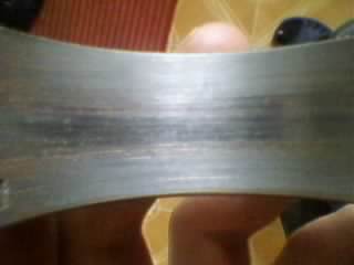

#137 ОФФЛАЙН   RAMZ
RAMZ
  • Cообщений: 267
  • Город:Беларусь,Минск
Отправлено 22 March 2010 - 21:30
Народ,снял коромысла,распредвал в идеале.Снял поддон,снял шатунные вкладыши,полосатые как пластинка виниловая и местами съета до меди...Снял коренные вкладыши,на них по 1-2 царапины,но немного глубже,чем на шатунных,но в целом как бы и не съеты...металический цвет...Кто подскажес,можно ли на таких коренных ездить или все под замену?Сколько примерно будет стоить в у.е.?Может ли с такой проблемай просаживать давление масла?Распредвал вроде в идеале.Когда я двигал шатуны в сборе на шейках,то во вкладышах по направлению вдоль вала они аж чавкали с маслом внутри...
Меринок W201/102 2.0 1987 г.в. pierburg 2ee
#138 ОФФЛАЙН   BAF.F1
BAF.F1
    пешеход
  • Cообщений: 4847
  • Город:Кубань
Отправлено 22 March 2010 - 23:14
привет-привет :-))
то что чавкает продольно, вот это :slobber:
а вообще тебе реально снять коленвал и провести дефектовку у моториста? он тебе замерит и скажет какие вкладыши поставить.
#139 ОФФЛАЙН   RAMZ
RAMZ
  • Cообщений: 267
Отправлено 22 March 2010 - 23:20
привет-привет :-))

#140 ОФФЛАЙН   RAMZ
RAMZ
  • Cообщений: 267
Отправлено 22 March 2010 - 23:21
привет-привет :-))
