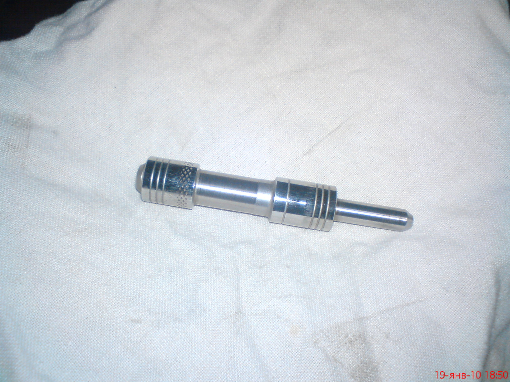

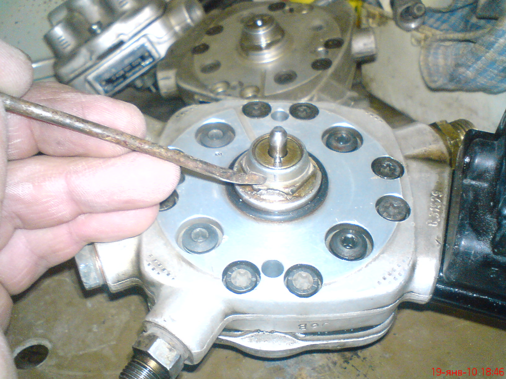

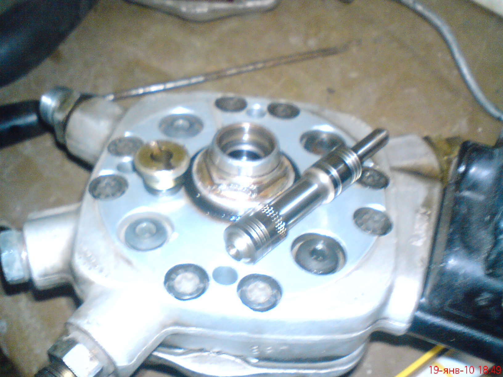

плунжер и букса с окнами основные дозирующие элементы.премещаясь плунжер открывает окна. обязаны быть в чистоте. акуратно вытри внутри ветошью., не царапая ничего.
Что-то я боюсь его разбирать. Можно ссылочку по разбору дозатора?
это еще не разборка :smile:
главное здесь засечь положение втулки, относительно гайки, которая держит плунжер, как можно точнее. метку поставить, и ибо влияет на люфт диска и качество . колич витков.2-3. гайку со стопором откручивать не надо.
пружину внутри не потеряй. хороши вытри внутри ветошью без ворсы и плунжер. насилие запрешено! не повредить окна металлом
