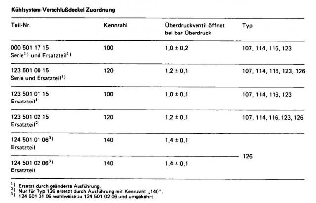

к сожалению стер вис про 115, но на 102,104 офицально заменены крышке на болшее давление

нитересно, на кого расчитана моя новая крыша?
никто не подскажет какой № по каталогу подойдёт для 115 дв.? Продавец в компьютере проверял соответствие аналога ВИНу . Сказал что этот как раз подойдёт и недорого - самое оно ....

Вот что обнаружилось в дебрях мануала. Действительно, с июня 83г на все двигатели W123 стали ставить крышку радиатора на давление 1.2бар (120), вместо крышки на 1бар (100). Крышки на 1.4 (140) похоже ставилась только на W126 и W124 с М110.
В предыдущем посте я об этом не знал, так как M115 выпускался до 80г.
А крышку поменяйте, где брали и всего делов, продавец об этих тонкостях мог просто не знать.
Сообщение отредактировал Andron: 24 March 2011 - 16:25
то что по одному номеру могут быть крышки с разными параметрами было открытием не только для меня но и для продавца. И зачем автопроизводитеялям надо было такие подлости придумывать?
по № 000 501 17 15 комп отвечает что такой детальки не существует
по № 123 501 01 15 вываливается длинный список в котором на некороые позиции даётся давление или 140 или 120. По большей части вообще не указано. Нигде не поминается 100.
Если по ВИНу искать, то как раз и даётся тот №, который я купил. На 140. Согласно ВИН.
Хочется встретиться с мерседесовским инженером радиаторщиком и составителем каталогов. Думаю, они бы меня поняли несмотря на незнание русского.

Если была замена номера и детали, то предыдущий вариант не найти. Значит нужно ставить на 120. А то , что экзист выкидывает как замена оригинала, нужно проверять и проверять, частенько там написаны параметры, выбирайте. И учитесь пользоваться каталогами, чтобы заказывать самим, минуя продавцов и менеджеров.
