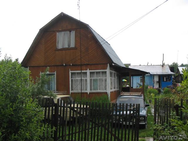

ponych,твой высер про мат-ку мне неинтересен.ты скажи лучше по делу-сколько будет стоить дом построить(не ПМЖ)средний?если знаешь?!
ну хоть такой,хотя это не то.

Нанимаешь 4-х рукастых молдаван и они тебе поднимут такой дом за пару месяцев тыщ за 300-400...

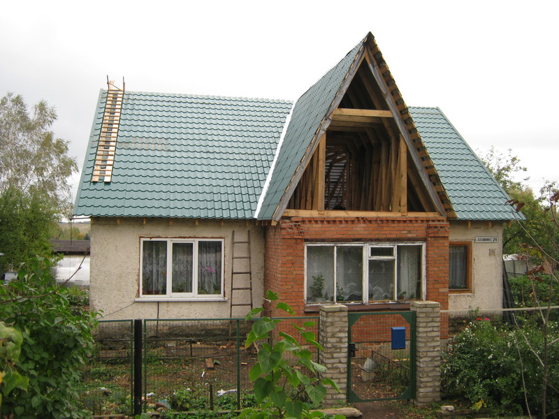

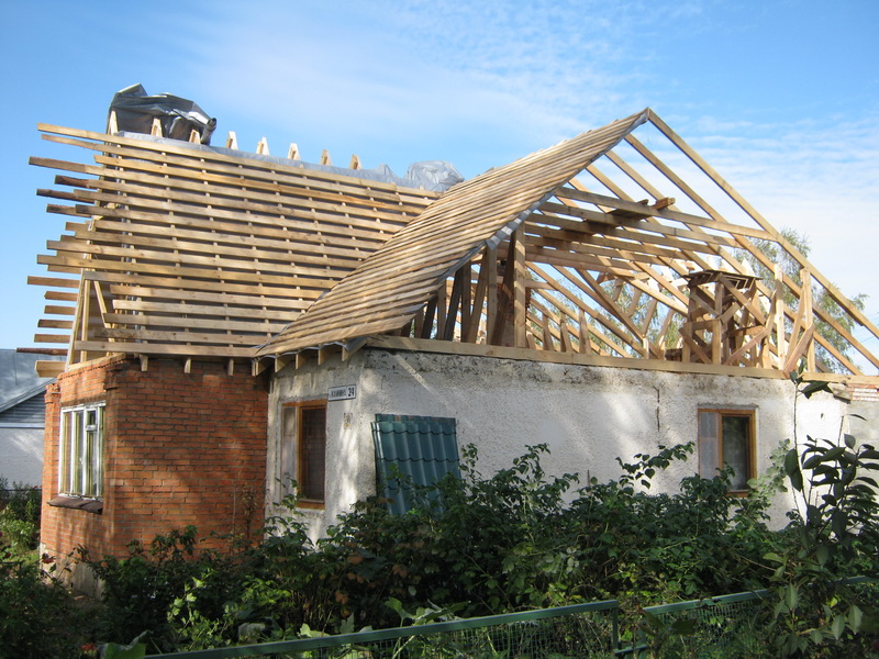

Не верится что-то... Месяц назад поменял у себя на доме стропильную систему и кровлю. 230 кв.м. отдал только за работу порядка 200тыров, не считая материала. И что интересно, когда искал бригаду, рассматривал вариант узбеков и своих местных парней. Цены заряжают практически одинаковые. Выбрал своих конечно. Стропильного бруса только кубов 6 ушло - грубо штука долларов + черепицы на штуки две. Так что как грится - гладко было на бумаге.....

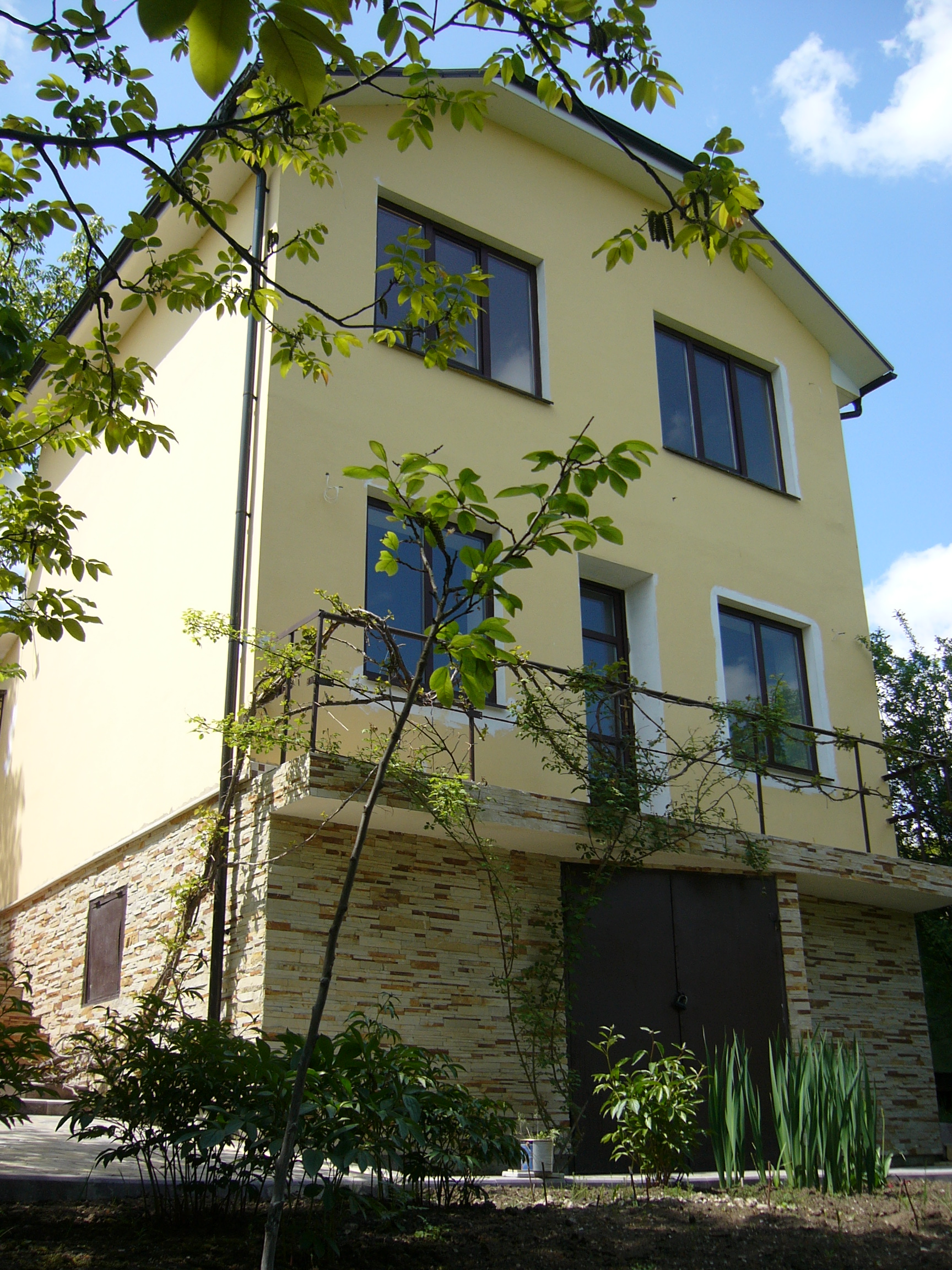

Это - цена работы без материалов. Считаю, что поднять дом и сделать его под ключ - цена вполне приемлемая. Материалы - отдельная песня...
P.S. Вот этот дом подняли за 400 тыщ...

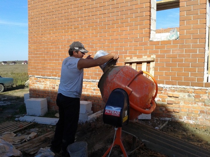

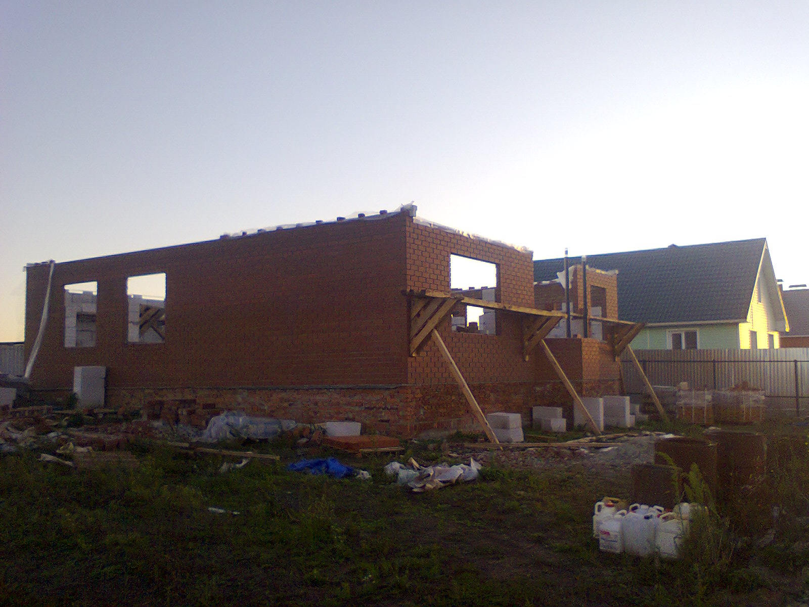

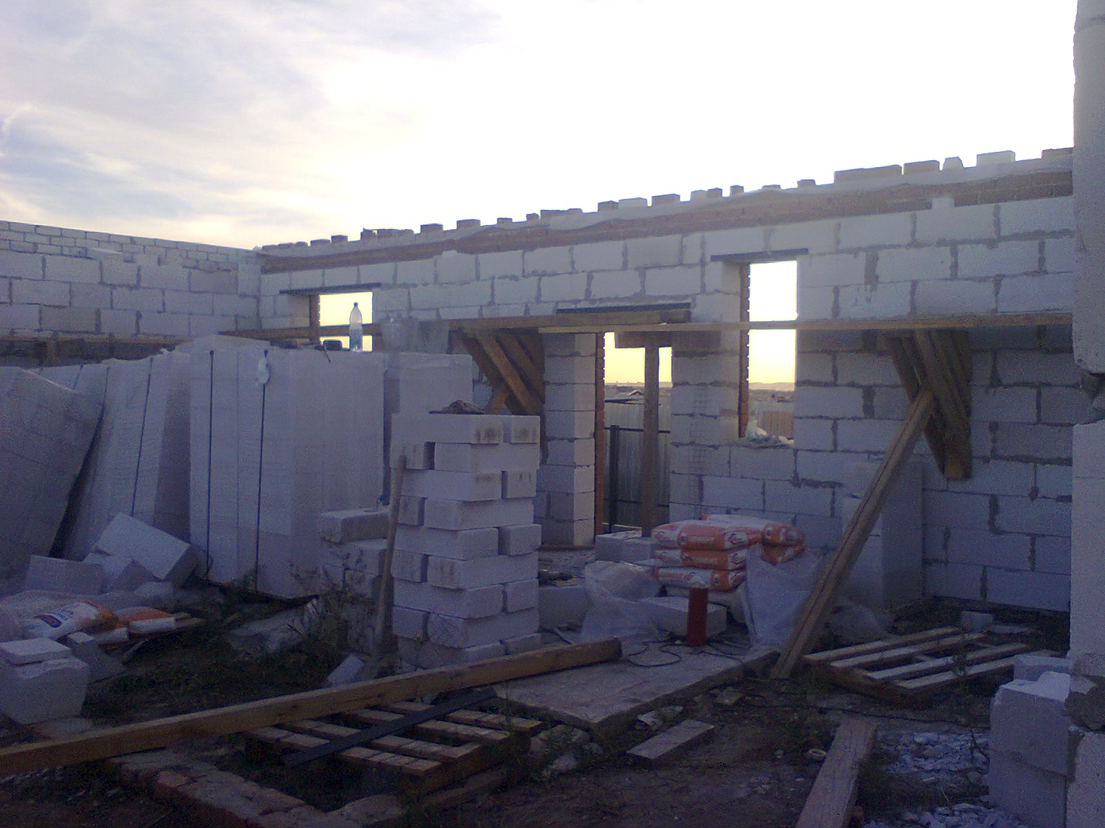

Ну вот, процесс идет! Стены почти осилили, остается поднапрячься - и крышу поставить, и на этот год все, только долги раздавать :mrgreen: Кирпич выбрали терракотовый, шов постарались сделать максимально светлым (диоксид титана в помощь), получилось интересно! Стена такая: 30 см газосиликат, 3 см вентзазор, и облицовочный кирпич! И полностью остекленный эркер в зоне столовой - маленький изыск, который мы себе решили позволить!

FET
Очень неплохо получается! :applause:
ЗЫ: хотел написать, что 30 см ГБ мало, опомнился, посмотрел город :) Все ОК должно быть ;)
ЗЗЫ: а четверть на окнах не стали выбирать?
