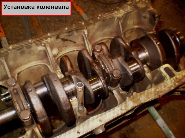

Нужна помощь с порядком затяжки крышек распредвала, и порядоком затяжки крышек коленвала(шатунных и коренных).
было бы неплохо если бы кто нить выложил схему(рисунок или фото)

Ау ! Что никто не знает???!!!!! :confused: :confused: :confused: :confused: :confused:
в книжках только последовательность откручивания/закручивания гбц, следовательно делаем вывод что остальное закручивается в вольном стиле, главное выдерживать момент затяжки
шатуны вообще пофиг в каком порядке затягивать, колено лично я тянул от центра к краям, наподобие гбц, типа так: поставил колено, поставил крышки, наживил все болты от руки, потом ключем притянул, потом в два прихода от центра к краям затягиваю половиной момента, проверяю как крутится(должно крутиться плавно и иметь некую инерционность), потом так же от центра к краям даю полный момент. гбц в принципе так же. а вот распред для него помоему в книжках есть порядок откручивания болтов на самой крышке, затягивать соотв в обратном, крышки и направление(стрелка к звездочке) не путать и все смазать, не заню правильна моя метода но я так делал и все робит, если валы не кривые их пофиг как затягивать, и наеборот соотв... удачи!!!!

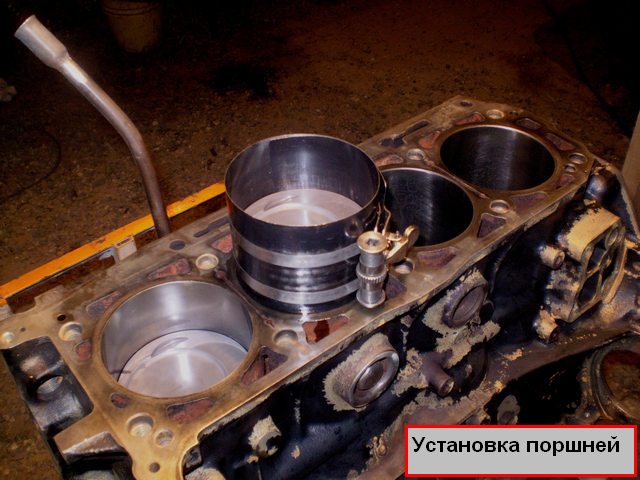

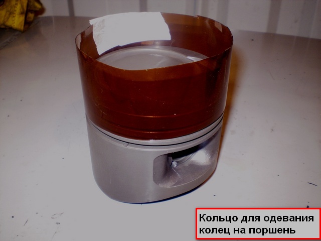

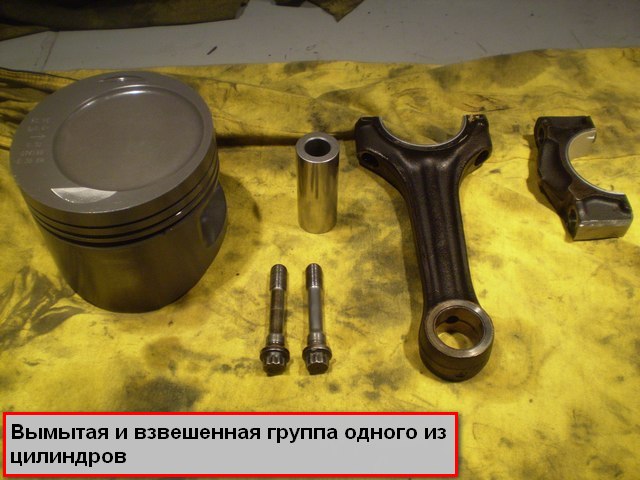

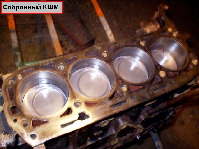

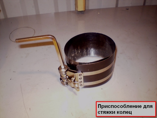

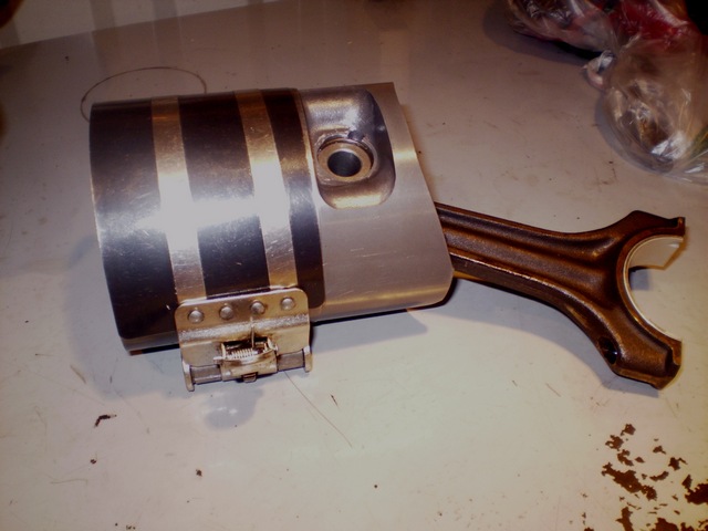

Всем привет ! На выходных собрал КШМ.
Прежде всего отвёз блок на мойку и выдул давлением все каналы от стружки после расточки,(внимание после мойки надо сразу вытереть и смазать маслом стенки цилиндров !)так ка они сразу начинают покрываться налётом ржавчины.Затем воздухом продул его каналы чтобы выдуть воду.Вставил коренные вкладыши ,промазал их маслом и вложил коленвал,поставил на место крышки коренных подшипников тоже промазав их маслом.Затянул их все легко от центра к краям прокручивая вал,примерно одинаковой силой,затем динамометрическим ключом(от центра к краям)После затягивания каждой шейки прокручивал вал проверяя его чтобы он не подклинивал.
Потом взялся за поршня ,шатуны,кольца и пальцы.Собрал их по группам ,промыл их давлением(при помощи мовилки,залив в неё бензин),вытер все детали чистой тряпкой и на электронные весы.
Взвесив все четыре группы максимальная разница составила 9 гр. ! ! ! ! ! при помощи напильника спилил металл с отливов на крышках шатунов доведя разницу веса между группами до 0,2 гр.После чего снова всё разобрал вытер и смазывая детали маслом начал собирать каждую группу.Главное не перепутать уже взвешенные детали местами,иначе вся работа коту под хвост !
Потом при помощи кольца из пластиковой бутылки надел кольца на поршня (отдельное спасибо за совет тебе vogr )После чего приспособление м для стяжки колец сжимаем кольца предварительно разведя замки в нужное положение.Вставляем поршня в цилиндры промазав и цилиндры и поршня маслом и аккуратно постукивая ручкой молотка садим поршня в блок.Действовать надо очень аккуратно чтобы не дай бог не сломать кольца !Потом одеваем крышки шатунов промазав вкладыши маслом и затягиваем их сначала легко рукой,а потом динамометрическим ключом.

#131 ОФФЛАЙН   vogr
vogr
  • Cообщений: 865
  • Город:Ростов на Дону, Таганрог
Отправлено 17 May 2011 - 18:28
дело идет, эт хорошо =)
нифига ты блок ободрал, как его мойкой то а!
можно покрасить все это хозяйство черной краской, ржаветь не будет, подтеки видно, ну и просто красота получится
я когда собирал купил баночку vika 1л МЛ-че-то-там, по инструкции сохнет при температуре более 100*С, значит и на двигателе держаться будет, для сушки при 20*С к ней идет ускоритель сушки ИЗУР, вечером покрасил(в 2-3 слоя из пулика) через сутки уже высохла, помню тогда покрасил все что было(крышку, блок, поддон, стартер, лапы, и т.д.) год прошел вид супер.
З.Ы. Когда будешь сальники колена одевать их надо тоже через пластиковую направляющую одевать, а потом ее вытаскивать, есессно все смазать маслом, просто когда потом вытаскиваешь пластик, у сальника дальняя кромка занимает правильное положение и не течет, передний сальник лучше всего забивать через старый сальник. По поводу моторного герметика, видел в магазах специализированный герметик высокотемпературный для сборки двигов, от фирм elring, victor reinz, elring можно заказать номер 036.166. я тогда про них не знал и собирал на abro серый! тоже ничего, лучше взять спец.
Пару советов по запуску: крути двиг стартером без зажигания секунд по 5-7, пока насос не начнет давать давление, можно крышку гбц сразу не одевать, а посмотреть как проходит масло(ну побрызгает вокруг чуть - ни без этого); сильно не закручивай крышку гбц, двиг поработает 15-20 минут, снимешь и еще раз болты гбц моментом протяни, и проверить болты поддона.
По поводу масла для обкатки, лучше обкатывать на том масле на котором будешь ездить, я сразу залил кастрол синьку дабы не загаживать чистый двиг, через 500 км. поменял фильтр(масло оставил, но еслиб не жаба надо было и масло поменять)- на 2000 масло и фильтр. Обкатываю по принципу 1-2т.к - стараться не давать больше 2000-2500об, 3- не больше 3000об, 4-4000об соотв, 5-6 ну тут уже понятно - обкатанные так движки работают потом исключительно... да исчо купи стробоскоп - я купил простенький orion ст-01 за 400 руб и выстави момент по книжке, свечи нужно купить новые и правильные для этого двига, проверить зазор по книге, стараться при обкатке меньше/не давать двигателю работать под полной нагрузкой-последняя передача на коробке и естесственно прогревать хотябы до 60* передпоездкой и первые 2-3 км ехать плавно. Блин, от того как обкатаешь тоже многое зависит. Желаю удачи!

Не могу найти порядок затяжки распредвала
Порядок любой, 20 Нм.

Отправлено 18 May 2011 - 19:32
Понял спасибо !

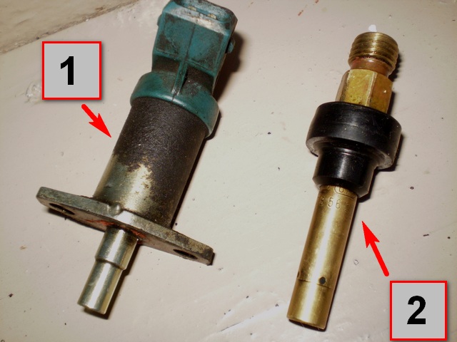

Есть вопрос СРОЧНО! заранее прошу прощения ,может вопрос и не раз обсуждался ,но на данный момент нет времени рыться в поиске,нужен чёткий ответ по форсункам:
Завтра хочу повести форсунки на промывку ультразвуком,сегодня позвонил спецам,а они спрашивают у тебя форсунки какие ,керамика или нет,я говорю да х.з.чё там за форсунки времени не было пока вникнуть ,подскажите что это за форсунки под номером 1 по ходу пусковая,и под номером два рабочая.Как правильно их промыть так чтоб ничего не повредить(ведь пусковая с електроприводом )
Какие у них характеристики(количество топлива за еденицу времени?),(давление впрыска?)

Форсунки №2 не промываются, только замена. №1 не знаю.
#138 ОФФЛАЙН   PRAPOR GT
PRAPOR GT
  • Cообщений: 662
Отправлено 18 May 2011 - 20:08
№1.Пусковая промывается так же как и все электрические.А остальные 4 проще купить,так как их не рекомендуют мыть,ну или пусть проверят их на баланс.
#139 ОФФЛАЙН   PRAPOR GT
PRAPOR GT
  • Cообщений: 662
Отправлено 18 May 2011 - 20:13
Пусковую сам промой карбклинером,при помощи блока питания.У механики начало открытия 3,0-3,2атм если не ошибаюсь(в мануале уточнить можно).

моется и то и то, в уз ванне. мой. хуже точно не будет.
