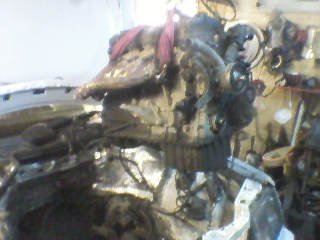

Отправлено 05 November 2012 - 22:03
завыл насос гур
они вообще перебираются :?
а то я б\у уже браль :gigi:
так же куплен новый комплект грм :redface:
ф четверг установка

Отправлено 11 November 2012 - 21:57
Не ну 20 точно)
:lol: :lol: :lol:
а вот и 2.3 мотор как мотор :mrgreen:
у передней крышки есть прокладка.
а в каталогах нет
мож знает кто номерок?
w124. 2.3e 1986г.

Отправлено 13 November 2012 - 07:52
:lol: :lol: :lol:
а в каталогах нет
Нет там прокладки ,в рем комплектах наверно что то присутствует, лично собирал все на герметик ,но лучше наверно поставить , так как там канал от помпы проходит , да и помпу лучше на прокладку и всеравно прокладку маж герметиком высокотемпературным.
и купи мобильник с камерой нормальной ,лучше нокию н 8 , она нынче не дорого стоит всего 15-т рублей.

Отправлено 13 November 2012 - 15:53
нет щас мобил нормальных фсе сенсорные мать их.ненавижу.
странно. у меня стояла прокладка.
на помпу купил...
мож самому вырезать?
w124. 2.3e 1986г.

Отправлено 18 November 2012 - 18:41
срезало штифт звезды колена
ну и коренные не аис :cry:
w124. 2.3e 1986г.

Отправлено 22 November 2012 - 21:02
фигалка :gigi:
вал в расточке
штифт заказан
фкладыши припасены
1-2ого буду собирать
я исчё опоры мотора гидро купил :redface:
а старые не откручиваются.
срежу нах
и болт не родной фкручу :moderator:

Отправлено 03 December 2012 - 16:20
да из жопы руки то :gigi:
ну мотор то я собрал.всё крутится и работает без посторонних стукоф
даже давленице чутка поднялось
но вот засада,выехал из гаража всё работало,заглушил.
через час завожу-
не загораются контрольные лампы раз.(кроме лампы ручника) приборка светится,тахо и приборы работают.
не работает зеркало и обогрев стекла два
подголовники три
магнитная муфта четыре
преды все целые даже вытаскивал чистил
шозанах такой :weep:
пайду курить схемы.
w124. 2.3e 1986г.
