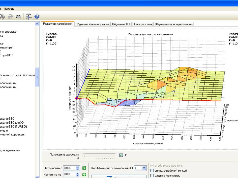

Скорее всего в прошивке дело.
статика там выставлена около 3.5
Я выставляю в 2.5 и смесь получается богатой.Поэтому шдк и тянет все вниз.
Форсунки 107 бош

Нафиг тебе Дтул? У тебя же есть ОЛТ, Олт может с твоей помощью настроить всё это "под ключ"
Я не помню сколько статика у 107 форс, ставь фактическую, так будет правильнее.

олт по ходу вообще ничего не может кроме поправки цн и фазы впрыска-что на моем авто вообще бесполезно
Это не ОЛТ не может, а либо руки кривые, либо лень. уж извини, но народу поливающего грязью Алми в сети навалом... По накупят оборудования, типа хули там делать, а потом, так как делать нихрена не хочется, начинают говорить что ОЛТ говно.
О чём говорю знаю, не одна машина настроена, И при мне уже как минимум двое купили тоже самое что и я, и ходят ноют, что ничего не работает. Так я что? Особенный что ли? У меня то работает, и мой мерсик ездит и остальные тазосраки. Только на одной шатун оборвало и три дырки в блоке насквозь проделало))) Но я не виноват, нефиг шатуны облегчать сверлением дырок в них)))

Если АКПП то етот график в норме.
Поставь тока глку признак постоянной подачи топлива и покатай еще разок а статика на 107 форсунки я уже написал 2.5 выстави 2.55 то что было у тебя 3.Х было очень бедно.
После откатки отключить признак постоянной подачи топлива.

Я так понимаю что если менять статику на 2.5 то надо и бцн заново настраивать?

Короче, за исходную бралась прошивка Михася, откатанная на таком же ДВС, в такой же конфигурации, только [ДЗ 46/10 РХХ] и на мешалке, а у меня автомат.
Вчерась с Эдуардом откатывали ПЦН два часа по городу и полтора часа за городом (пробки в том числе).
Тут ребята сильно не заморачивались и тоже катали ПЦН.
Из этого можно сделать вывод что в прошивке лучше ничего не менять а просто откатать пцн? Прошивка кстати эта же
Это наверное самый простой способ.Но не для меня.Я хочу разобратся

Катай Уже ПЦН а Матрицу ломаную выброси она кривая как рога барана у тебя тем болие есть 0005 обнови ее написав автору и все.
откатал.Вот что вышло.
Ничего не менял.Как ездил-на такой и катал
