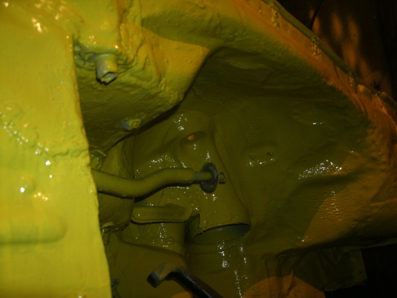

Отправлено 03 October 2013 - 20:26
Я так себе сделал, на трубочку оденется шланг и будет выходить вниз или в локер, пока ещё локерами не занимался.
С фильтром салонным уже голову сломал, по этой причине не могу печку поставить, но что то сделаю точно.
