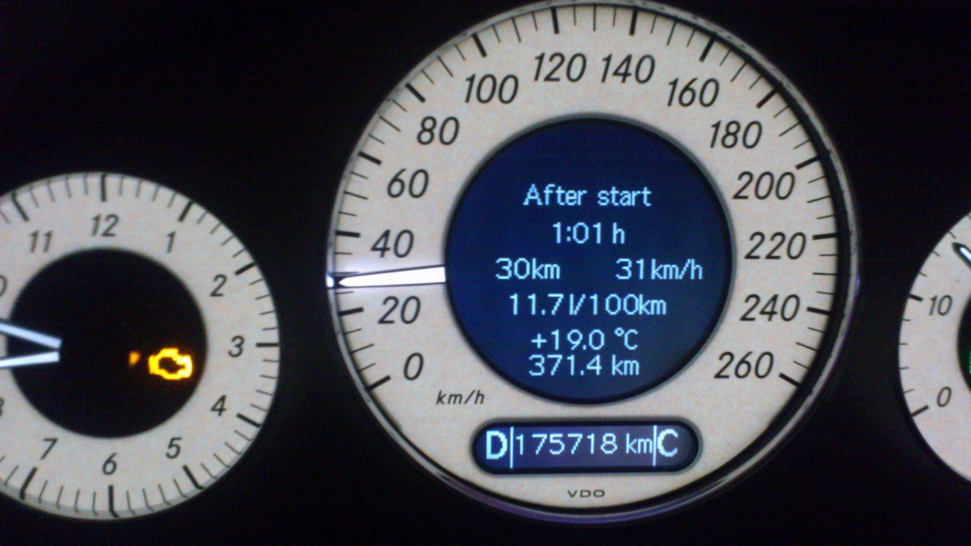

#146 ОФФЛАЙН   snoopy
snoopy
  • Cообщений: 1716
Отправлено 02 October 2012 - 23:20
Клапан придёт только завтра.
Как всегда обещали 2 недели, а вышло 3...ну да ладно, пока всё едет как раньше.
Хочу сказать, что расход при горящем джеки чане (аварийный режим работы двигателя) расход в городских пробках 11и5 :blink:
Успел сфотать 11и7 когда оч плотно засел в глухую пробку.
В аварийном режиме авто ехало в пенсионерском режиме, те со всем потоком, может чуть быстрее.
Потом всё пропало и она опять поехала...
Жду нового клапана.

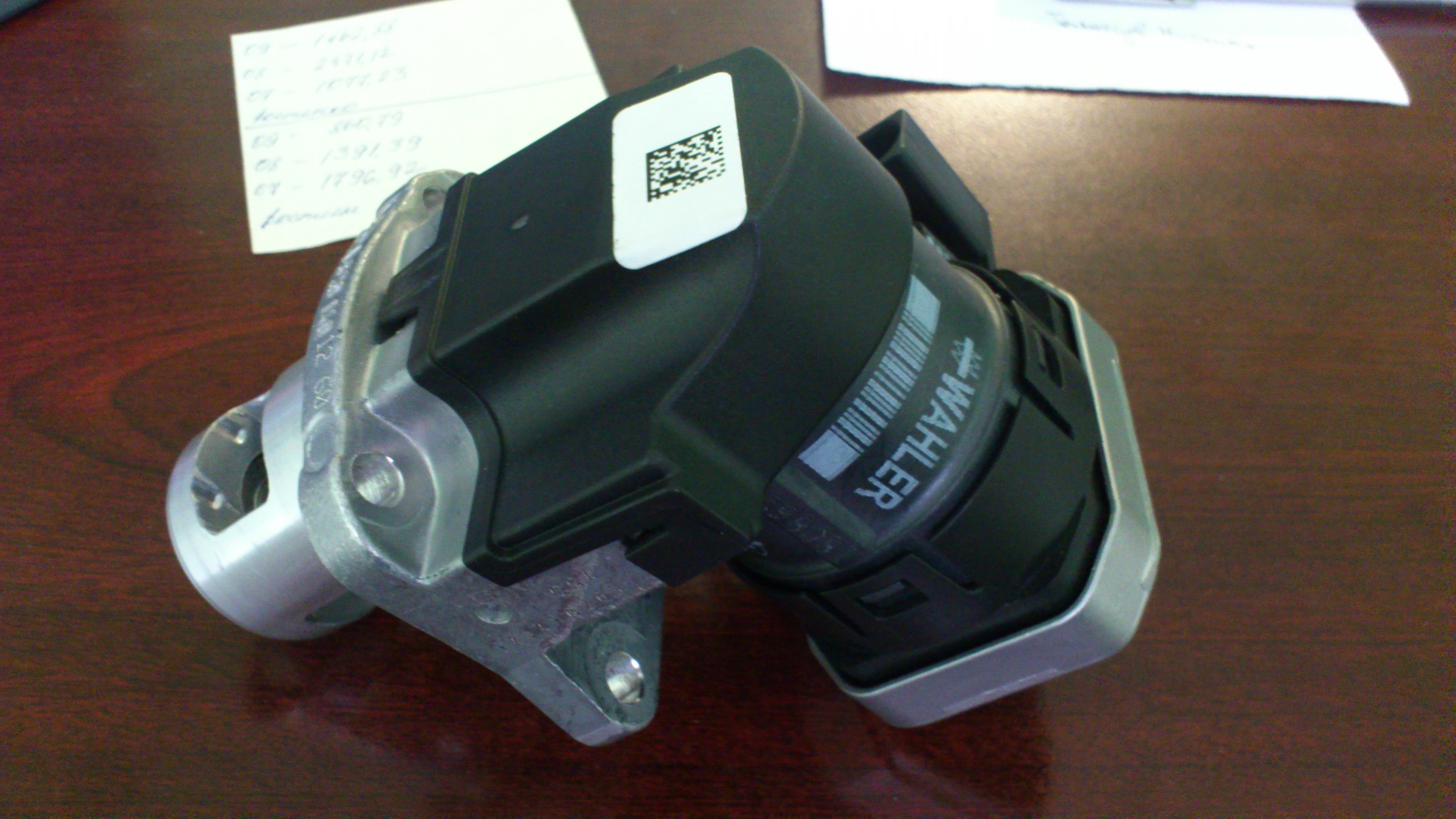

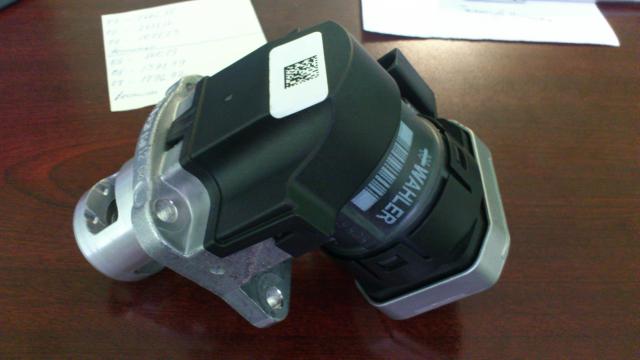

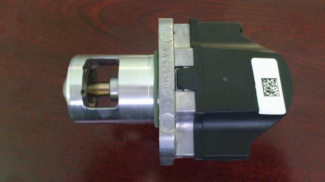

Отправлено 05 October 2012 - 18:38

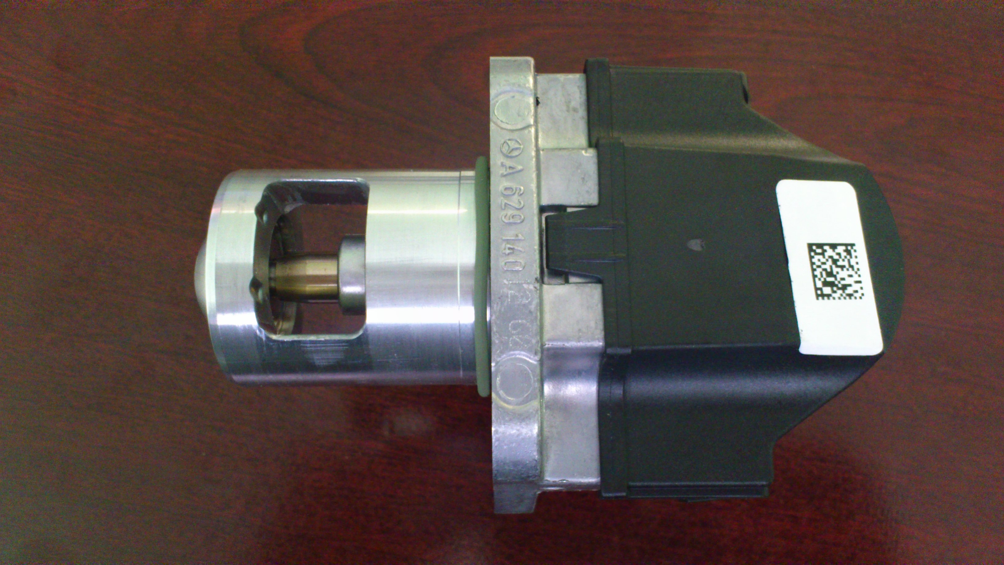

Вот так эта хрень выглядит.
Сейчас поеду на замену.

#148 ОФФЛАЙН   KOTYARA
KOTYARA
  • Cообщений: 4523
    Мерседес
Отправлено 07 October 2012 - 16:57
что-то мне думается что дело не в клапане а в проводке ?
#149 ОФФЛАЙН   snoopy
snoopy
  • Cообщений: 1716
Отправлено 07 October 2012 - 22:59
Это не М104, в котором жгут под замену :smile:
Перед покупкой клапана я съездил на диагностику, она и указала на правый егр.
Левый заменили 20 т назад, теперь правый))
На этом авто гадать бесполезно, только комп диагностика.
Хотя свист при наборе оборотов (на 1700) пока не разгадали.
Заменили какой-то ролик, а свист остался....сказали компрессор кондея.
А мож подшипник генератора?
Хрен туда подлезешь вообщем))
Зы
Проводка здесь не причём.
Шток в клапане заедает.
#150 ОФФЛАЙН   snoopy
snoopy
  • Cообщений: 1716

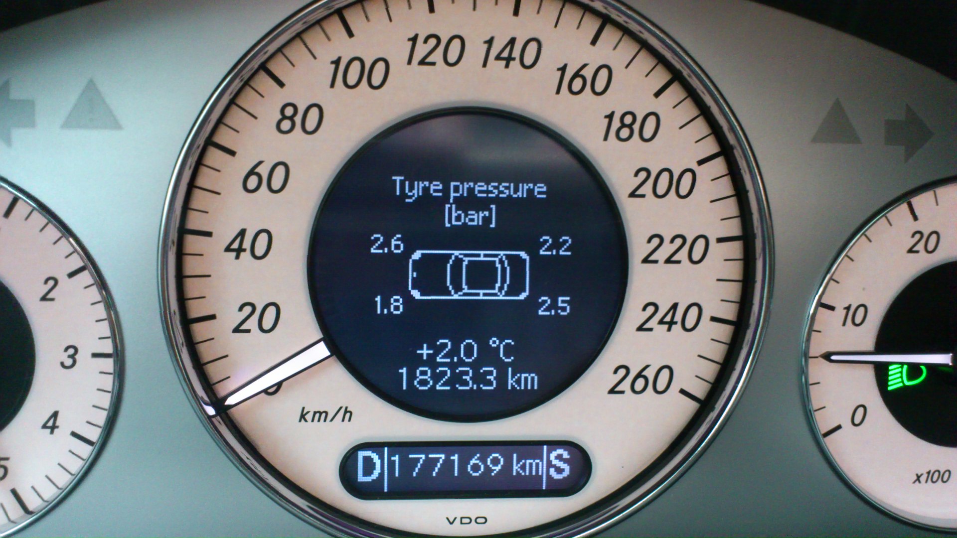

Отправлено 30 October 2012 - 23:13

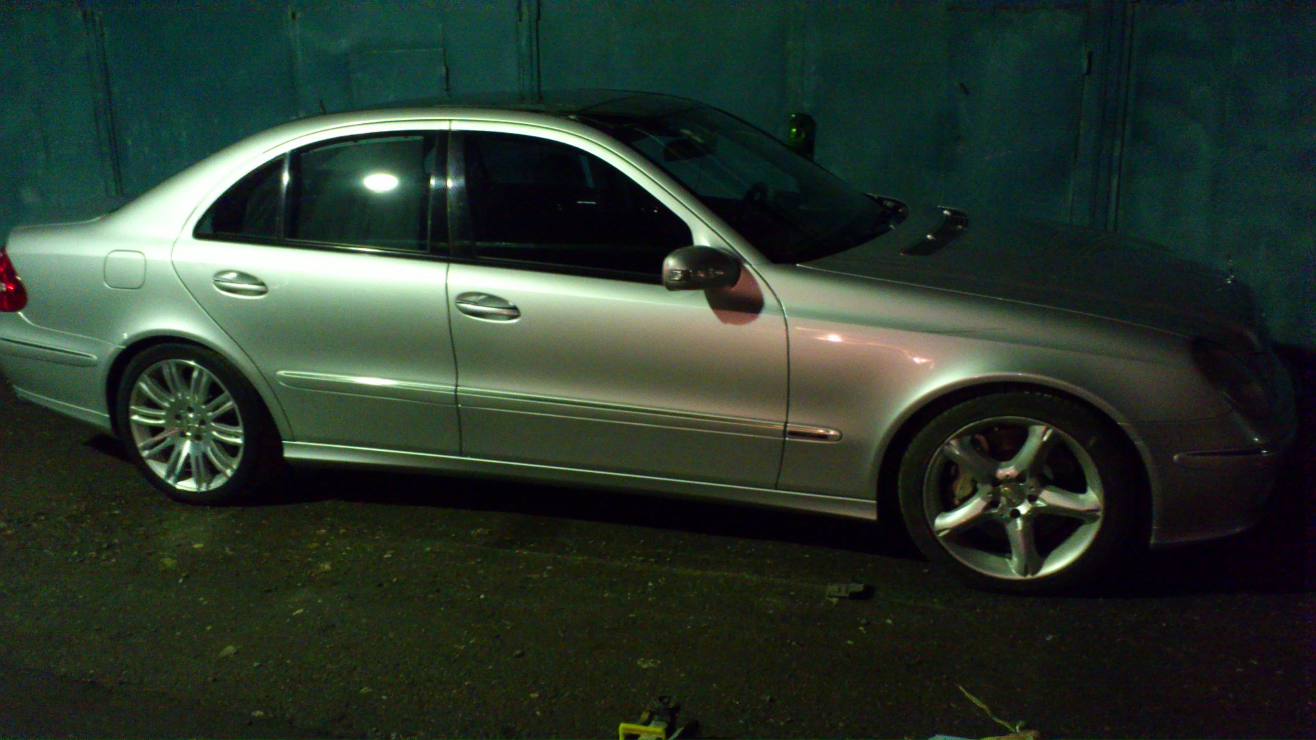

После замены клапана машина полетела :smile:
А сегодня нарисовалась проблема....
После установки зимнего комплекта на приборке отсутствуют показания давления в шинах.
Учитывая как я привык к этим онлайн показателям езда стала совсем не уютной.
Завтра буду решать...
Какие диски на Ваш взгляд лучше?
Штатные задние или лоринзер передние.
Мне штатные больше нравятся, а другу наоборот :rolleyes:

#151 ОФФЛАЙН   мурзик
мурзик
  • Cообщений: 1908
    с126, w463
Отправлено 31 October 2012 - 00:09
snoopy
Серег, я пожалуй за штатные проголосую :)
#152 ОФФЛАЙН   ябезника
ябезника
  • Cообщений: 1209
    ИСЧУ
Отправлено 31 October 2012 - 00:16
Штатные ..
#153 ОФФЛАЙН   goodmi
goodmi
  • Cообщений: 1826
  • Город:Брянск
Отправлено 31 October 2012 - 01:17
штатные
Old's Cool
W210 E280 4matic '99 ex
W201 190D '91 ex
W123 240D '84 ex

#155 ОФФЛАЙН   игор
игор
  • Cообщений: 590
  • Город:СПб.
    самокат
Отправлено 31 October 2012 - 11:23
я за штатные..

#156 ОФФЛАЙН   Aurum_V12
Aurum_V12
  • Cообщений: 368
  • Город:Тюмень
Отправлено 31 October 2012 - 15:07
штатные)

#157 ОФФЛАЙН   Nickolas
Nickolas
    Давно здесь...
  • Cообщений: 5468
  • Город:Звенигород
    600SEL и ещё всякое
Отправлено 31 October 2012 - 18:44
Серег, штатные - прикольнее: они как-то богаче смотрятся!
#158 ОФФЛАЙН   snoopy
snoopy
  • Cообщений: 1716
Отправлено 01 November 2012 - 20:33
Все за, один против)
И мне штатные больше нравятся.
Как сказал Николай-боХато)
Ну да ладно, на зиму нормуль.
Датчики заработали после того как я сделал переактивацию.
Странно конечно, тк прошлой зимой поставил колёса и всё заработало само по себе.
Вот как в обычном шиномонтаже (где я отбалансировал колёсья) мне накачали 2и3 по кругу :applause: :mrgreen:
Просто лениво было по пробкам в хороший ехать....

#159 ОФФЛАЙН   Nickolas
Nickolas
    Давно здесь...
  • Cообщений: 5468
  • Город:Звенигород
    600SEL и ещё всякое
Отправлено 01 November 2012 - 22:34
Нормально накачали, чего ты недоволен? :spy:
Если все сложить, а потом разделить на 4 - как раз и получается среднее арифметическое 2.27 . Ну ошиблись они на три сотых бара, так их и не почувствуешь! :biggrin:
