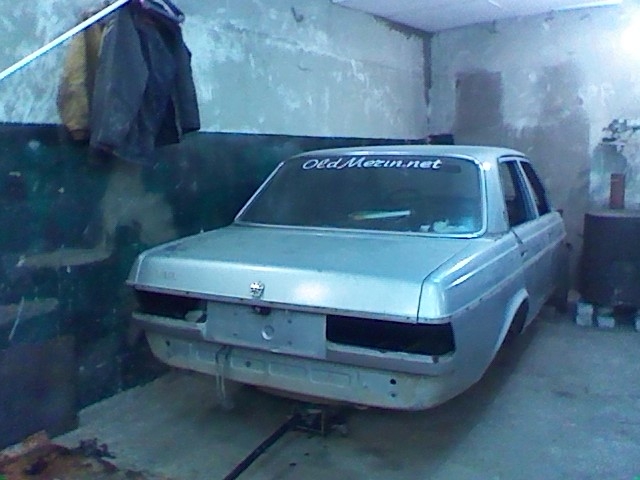

А какая там мудрость? Деревянный брусок и в путь.
и стандартный залом черной накладки на стыке горизонтального молдинга и заднего пера.
Егор уже ответил,делал так же,вроде бы как бы....всё нормально снялось,как буду ставить,узнаю :mrgreen:

QWERT отдельно снимал черную часть. я нашел другой метод, но там тоже очень аккуратно снимать надо. Может у вас так и получилось - но это редкость.
я вот как раз так делать не стал,попробовав,сразу почуял что черный кант изуродую
А потом искал целую хромулину с чёрной частью.
Я снимал не один раз деревянным бруском и ставил кстати тоже так же, но только без фанатизма, по чуть-чуть по всей длине хромулины и никаких заломов.
вот. по 0,3мм за проход. так чтобы стык снимался без перекоса. никто обычно таким задротством не заморачивается, или даже не знают.
Вадим, спорить с тобой, а тем более что то доказывать не буду. Как делал, так и буду делать. Пока ни одного молдинга не испортил, а снял и поставил не один десяток.
то есть ты снимал по другому хочешь сказать? опиши ка технологию
Как снимал, я написал выше. Деревянный брусок и потихоньку сбиваешь. Если никогда этого не делал, то рассуждать можно долго.
так я про это и написал. с чего ты решил что про другое и не согласился? просто в этом сбивание есть тонкости, которые точно подметил другой человек ,и на которых я сделал акцент. И я снимал их не один раз. сделал лучше? покажи фото стыка, думаю автор не сильно обидится на оффтоп, и всем будет интересна эта тонкость в работе с хромом 123.

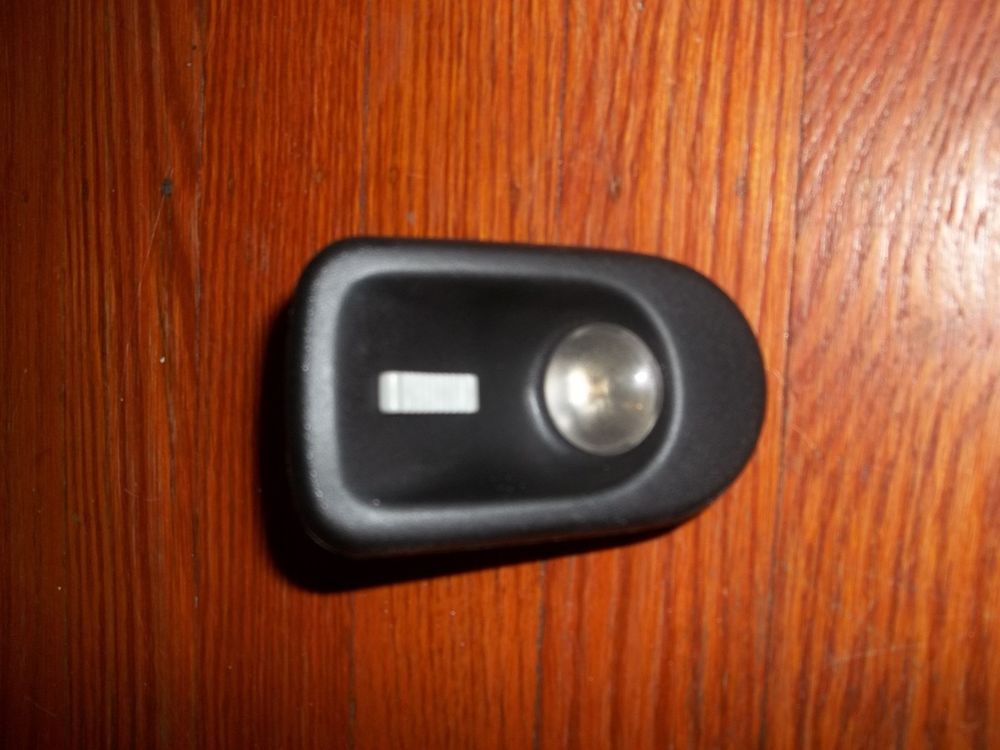

На медне достались мне "читальные" плафончики от 126го
Вот пока не до них,обмозговываю,ставить их в 123й себе или нет....Уж больно прикольные они)

И еще,кто в курсе,хотелось бы узнать,задний плафон пассажирский,бывает двух типоразмеров,дорест\после ?
задний плафон бывает плоский и с глазками. по размерам они кажись одинаковые.
а что касается фонариков для чтения, то сдаётся мне, что их либо в подиум ставить придётся, либо железо в стойке ковырять. за накладкой для него места нет...
Единственное место установки без потери эстетики - это верхний козырёк, между плафоном с выключателем и козырьком.
Да и места там - книжку толстую засунуть можно.
Когда-то мне захотелось иметь штурманский свет и я врезал отечественные светильники вот такого типа.
Они поворотные с линзой. Позже заменил лампу накаливания на светодиод. Позволяют ехать в полной темноте со светом, направленным узко вниз. Например, пассажир что-то читает и рассказывает мне. Я свет не замечаю. Ну и мне можно на коленях какой-нибудь документ держать на ходу.
Самое главное - к фонарю козырька идёт не отключаемое 12 в. Выключатель поворотный, и он встроен в сам фонарь.
