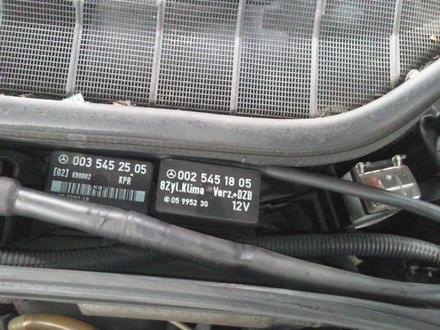

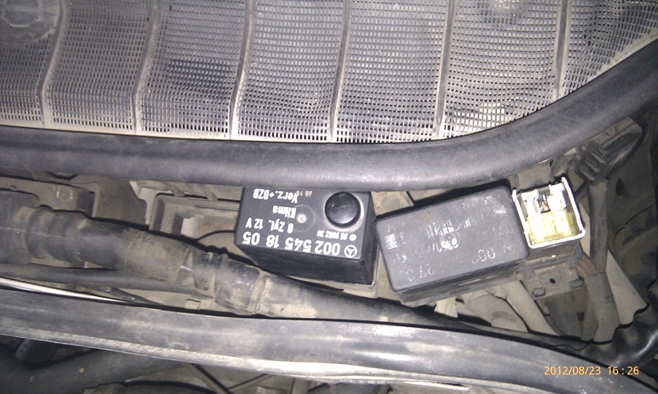

но что тогда за реле слева от бензонасоса стоит? - я так понимаю- это кик даун...(на коробке написано) но они же 2 разный а не одно...

Очень на реле бензонасоса похоже.что тогда за реле слева от бензонасоса стоит? - я так понимаю- это кик даун...(на коробке написано)
Отправлено 23 August 2012 - 13:49
я сейчас рыдать начну.... ей богу... больше ничего не видно- стерто... блин.. ну еёмаЁЁЁЁ!!
ребята! Товарищи! мужики! обьясните мне пожалуйста , глупому, чайнику. где на какой месте должно стоять реле и КАКОЕ... а то окажетсья что я вообще все напутал!

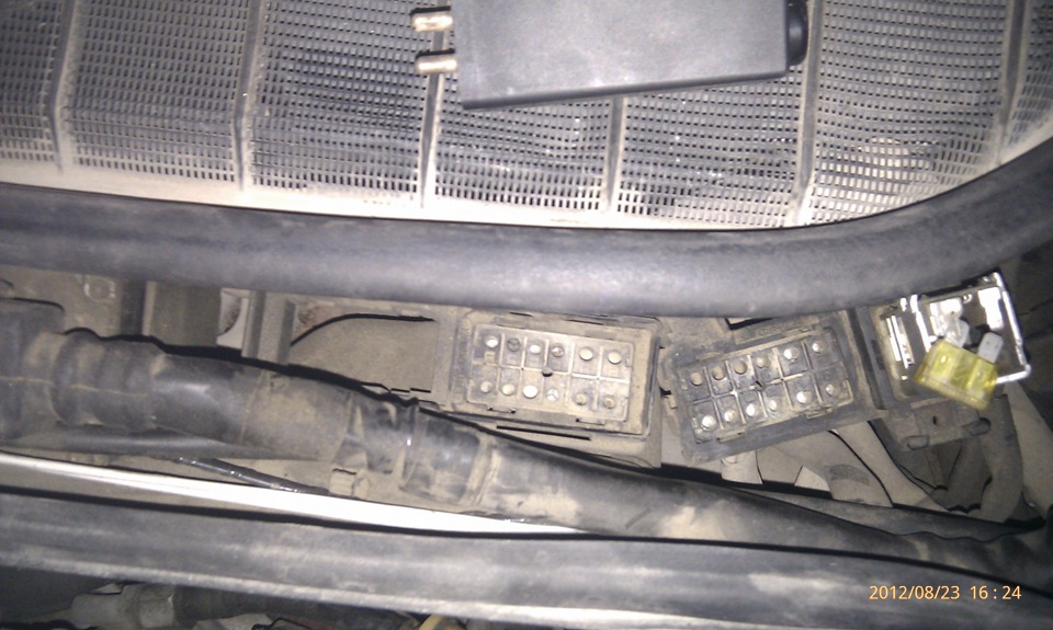

В том пластмассовом держателе что стоит на моторном щите:я сейчас рыдать начну.... ей богу... больше ничего не видно- стерто... блин.. ну еёмаЁЁЁЁ!!
2 и 3 хотя и похожи по размеру, но местами их не перепутаешь, гнезда разные.
Щас фоты сделаю.
Насосов должно быть два. A 003 091 53 01 или Bosch 0 580 254 950
Обратный клапан должен быть в самом насосе при поставке.
То,что торчит между контактными винтами и есть обратный клапан.
Если что, то номер клапана по БОШ: Bosch 1 587 010 536

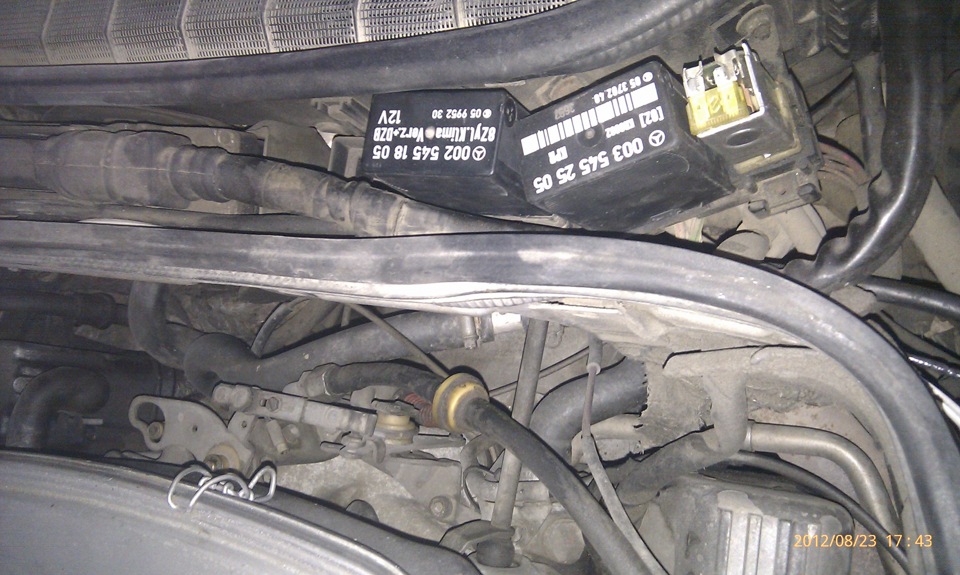

Спасибо огромное все за номера и фото! Будем действовать.. сейчас обьясню почему была путаница у нас
http://a.d-cd.net/eebff8u/960.jpg
http://a.d-cd.net/21bff8u/960.jpg
По вашим советам и фото поставил реле компрессора как следует.. вы его видите на фото..надеюсь он для w126только там какая. Пимпочка... для чего она? П.,с. Теперь я понял почему ездило без реле бензонасоса. Потому что это было просто реле климы.. блин.. вепх ногами всё...

Еще раз всем спасибо, особенно за фотг! всё поставил как надо.. тоесть ткак вы подсказывали.
http://a.d-cd.net/45g4u/960.jpg
так как ремня гены еще нет. Просто завел машину и втопил газ на Р. Раньше при прогазовке на месте- машина захлебывалась и контрила. Сейчас не контрит. Радоваться еще рано . Заменят ремень можно будет проверить на старте. Фото выложу чуть позжжее. п.с. замена ремня- суббота=(

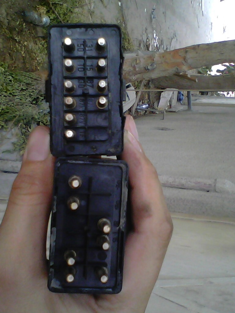

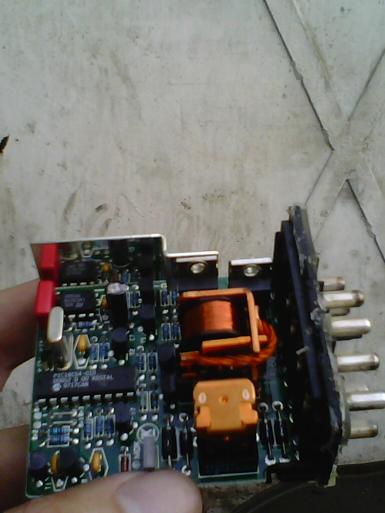

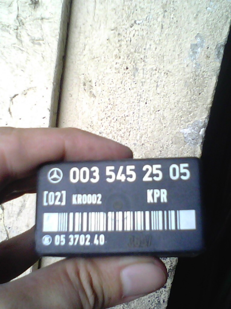

наконец добрался до компа.

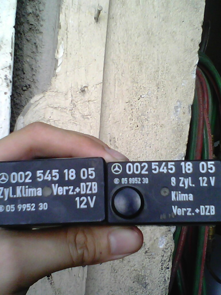

1. как уже и писал- заменил 2 реле. теперь выяснив почему мы путались- какая то скотина развернула это все вверх ногами..
2. вот фото топливного реле + кикдуан нового .
http://a.d-cd.net/196804u/960.jpg
http://a.d-cd.net/56804u/960.jpg
3. а вот 2 реле с одним номером но то что с пимпочкой значительно отдичаеться- будте внимательны. обратите внимание на пины -
http://a.d-cd.net/d16804u/960.jpg
http://a.d-cd.net/7e6804u/960.jpg
