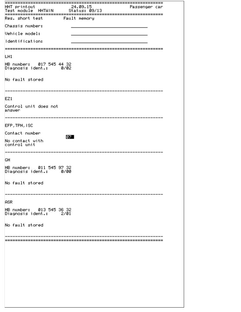

на холостых показывает 26 (должно быть 16 вроде), на горячую вообще может 26-56-0-288 и обороты плавают +-50

Это на 4.2 ?на холостых показывает 26 (должно быть 16 вроде), на горячую вообще может 26-56-0-288 и обороты плавают +-50

Если да , то ну , около того , да . Если у тебя расходомер показывает много , стало быть до включения адаптации по ЛЗ мозги льёт много топлива . На LH должен ошибкой материться на расходомер . Вот тут посмотри , может поможет .Это на 4.2 ?

Да 4.2 ,в том то и дело что "старуха" ошибки не выдает на расходомер.LH. ASR.GM все в норме кроме
EZ1 Control unit does not answer, EZ1 ...,
на фото есть вообщем.

У тебя разъём какой ?Да 4.2 ,в том то и дело что "старуха" ошибки не выдает на расходомер.LH. ASR.GM все в норме кроме

38 pin
Появилась еще ошибка
026 Shift point retard switchover valve y3/3 relay k29

Это хрень на АКПП с левой стороны , которая отвечает за задерживание переключения 2-3 до достижения ДВС какой-то там температуры , точно не помню . Находится на корпусе коробки передач по левой стороне по ходу движения авто рядом с банжо-болтом трубки линии охлаждения АТФ .38 pin
