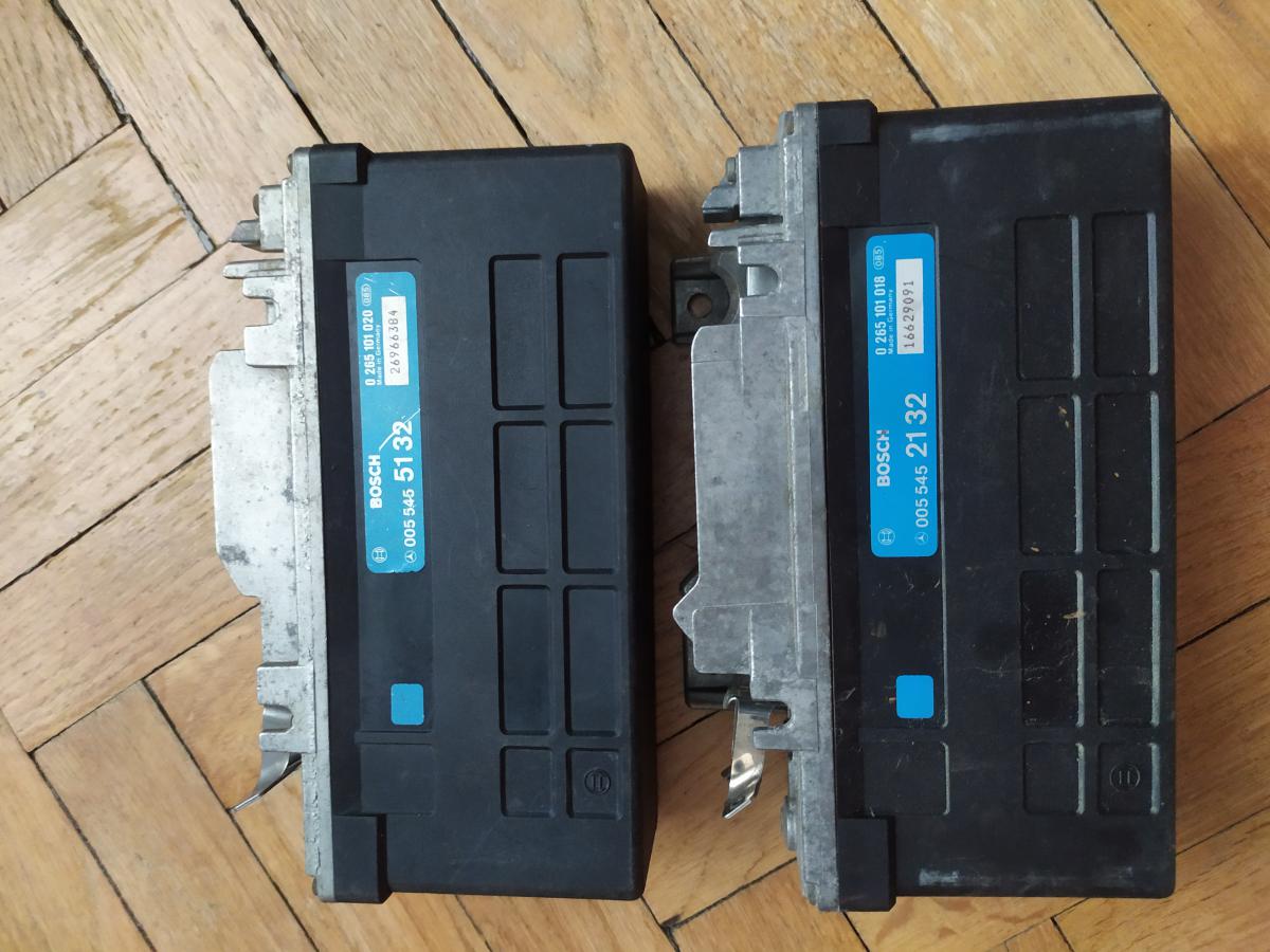

На машинах с КЕ стоял ЭБУ АБС 2132, если АБС+АСД - 5132. На 124 ХФМ без АСР стоял тот же 5132. Этот ЭБУ, в отличие от 2132, имеет выходы сигналов скоростей на 11, 17 и 30 ногах. Если стоит 2132, его можно просто заменить на 5132, разъемы и распиновка у них одинаковая. Поработать придется над внедрением лепестка в разъем и отводом от него провода.
Тэкс, погоди, получается у меня не тот блок ABS стоит чтоль? Чет запутался я) У меня нет ни АСД ни АСР, блок ABS у меня какой должен стоять по факту 5132 или 2132? Спасибо.)

У меня то же только абс,стоит родной блок 2132
Тот что справа,вчера снял.
Тогда значит надо ставить 2132 или все таки 5132? На машине нет ни АСР ни АСД коробка механика.
