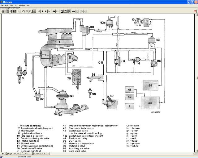

#152 ОФФЛАЙН   gazovod
gazovod
  • Cообщений: 2932
  • Город:Тульская обл.
    W123, W126
Отправлено 15 July 2013 - 21:37
насчет подсосов воздуха- это гадание на кофейной гуще без проливки керосином. Дел на 5 минут.

#155 ОФФЛАЙН   ИванВ
ИванВ
    zzzzzzzzzzzzzz.....
  • Cообщений: 5880
Отправлено 15 July 2013 - 21:45
поподробнее технологию можно ?)))
Ваван,берешь карбклинер и пшикаешь им везде в районе трубок какначнет глохнуть сужай точку опрыска,технология стара как я.
W126 380SE
мой W126
#156 ОФФЛАЙН   Salomon
Отправлено 15 July 2013 - 21:49
а все трубки эти находяться со стороны воздухана ? и не стремно на заведеной машине везде карбиклинером пшыкать ? пшикать просто на все эти трубки по всей длинне или конкретно на места соединений ?

  • Cообщений: 5880
почитал щас книжку свою...нету там схемы вакуумных трубок
К zenderdb стукнись я думаю онпоможет

#160 ОФФЛАЙН   zenderdb
zenderdb
  • Cообщений: 2912
  • Город:Масква
    W ЗАЗ 968А
Отправлено 15 July 2013 - 23:20
Да легко! Вот самая полная схема вакуума на 110.989.
