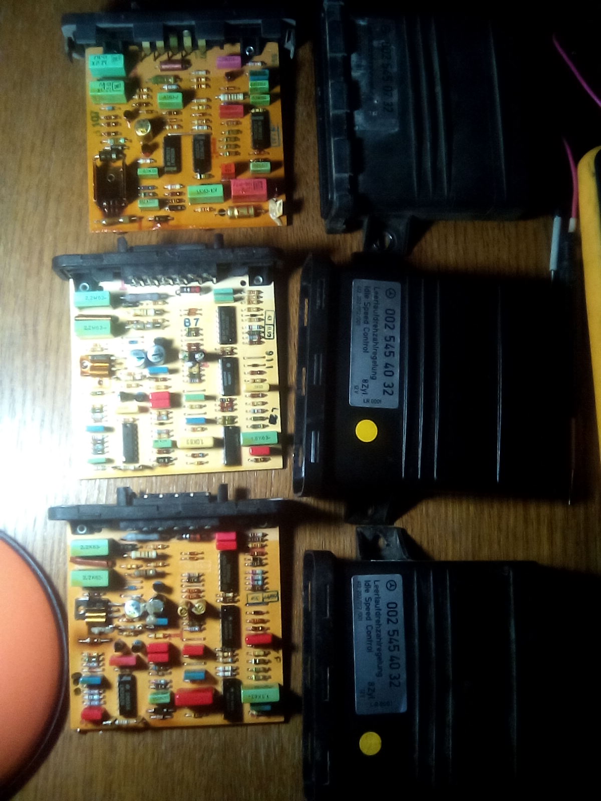

Отправлено 07 February 2015 - 18:43
В общем имея 3-и блока, средний из них на фото перепаяный, не работает ни один!
Симптомы следующие:
Крайний левый / вообще тишина.
Средний с контрактника даёт сигнал на клапан ХХ около пары секунд и потом тишина , показания километра колеблется 5,5-6,5 вольт, в период затишья показания 0.09--0.1.2 вольта. При всем при этом пытая разъём на клапан ХХ, начинает счелкать какое-то реле именно в салоне, а не в предохранительной щитке. Дата изготовления 11.93г.в. но уже когда то коробку ранее вскрывали.
Крайний правый с моего авто, дата изготовления 44неделя 89года. Ни разу не вскрывавшийся. Работает так: сигнал на клапан ХХ приходит на пару десятков секунд, потом пропадает, чтобы появился, надо клапан ХХ отключить от разъёма, подождать с десяток секунд, потом подрубаешь разъём и опять все работает. Тестер в момент работы показывает 11-12 вольт на разъёме клапана ХХ. В период затишья 0.09-1.5 вольта.
Все три блока вскрыв обнаружил, что левый и средний имеют перегрев хз.как это называется за эл-я деталь. Номера одинаковые написаны на всех трёх блоках этой детали. Крайний правый по этому узлу жив судя по перегрневу, но имеется перегрев рядом стоящего конденсатора. В общем полагаю сейчас махнуть более простое , это конденсатор и опробовать.
Если все заработает, будуискать убитые блоки, на запчасти.

Отправлено 07 February 2015 - 20:17
Симптомы следующие:
Вспученные электролиты - не редкость в радиоэлектронике . Я бы тоже предпринял попытку освежить кондёры для начала , а потом смотреть . Остальные типы пассивных радиокомпонентов от времени не портятся , а вот кондёры - ку .

Отправлено 07 February 2015 - 20:32
Задам наитупейший вопрос: а в чем их измерять? И чем они друг от друга отличаются?
П.С. очень хотеть воткнуть от рестайла этот блок упраения, но он отличается кол-м ног и нету схемы толковой, что куда и как. Плюс в замене вижу только один, там нет конденсаторов , одни микросхемы.

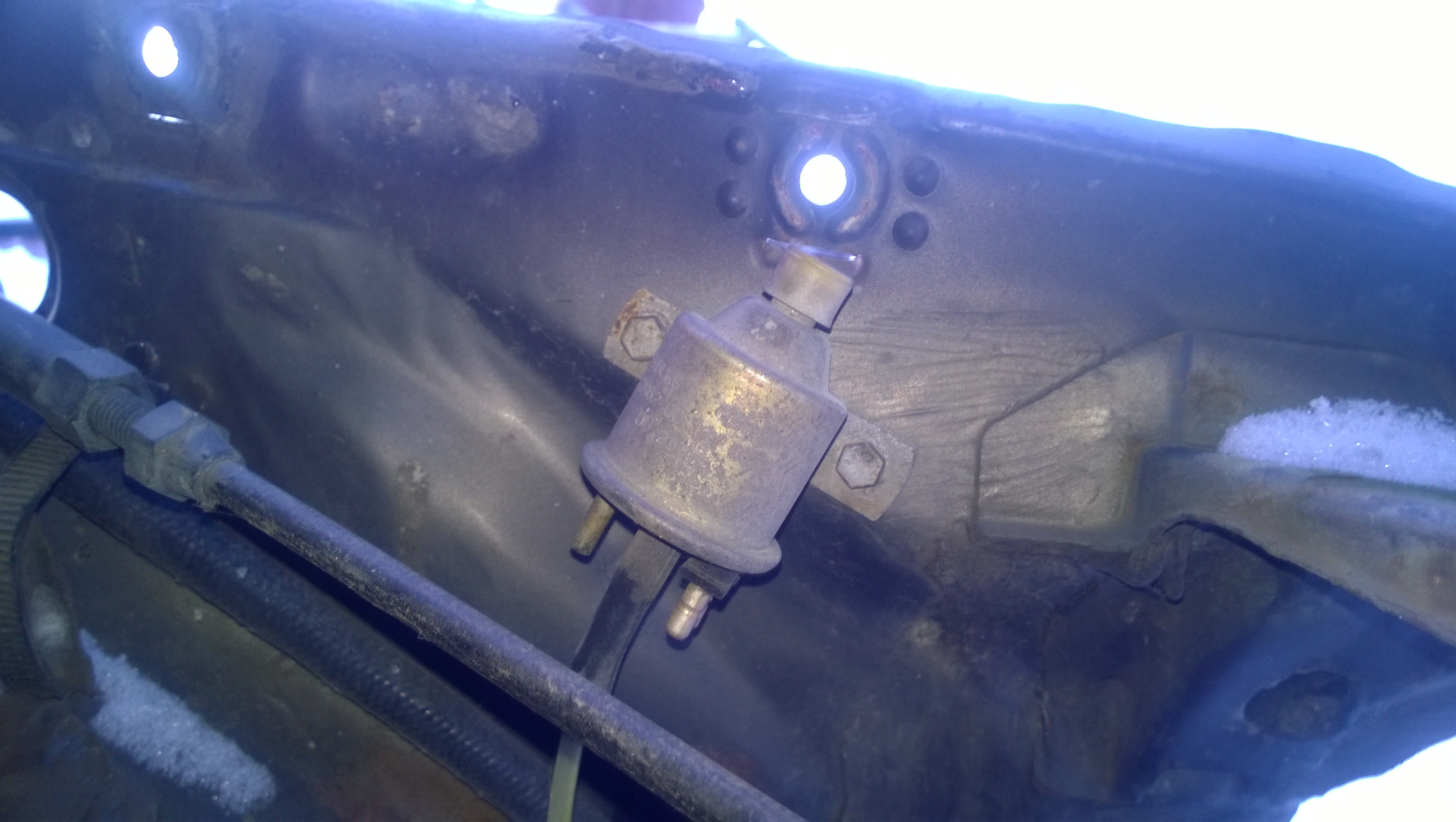

Отправлено 07 February 2015 - 20:56
Если удасться, то приглядитесь еще так-же, какие именно у вас мозги стоят.
+ как именно подключен этот 22-й клапан. и опишшите маркировку проводов к нему.
Там по месту уже разберемся.
Фото клапана как обещал. Провода к нему: черный с красной полосой, второй помоему такой же. Задрать оплетку не получилось. А номер мозгов правильно подметили 0732.

#148 ОФФЛАЙН   MB116.963
MB116.963
  • Cообщений: 453
  • Город:г.Клин
    w126, 380SE, 1985

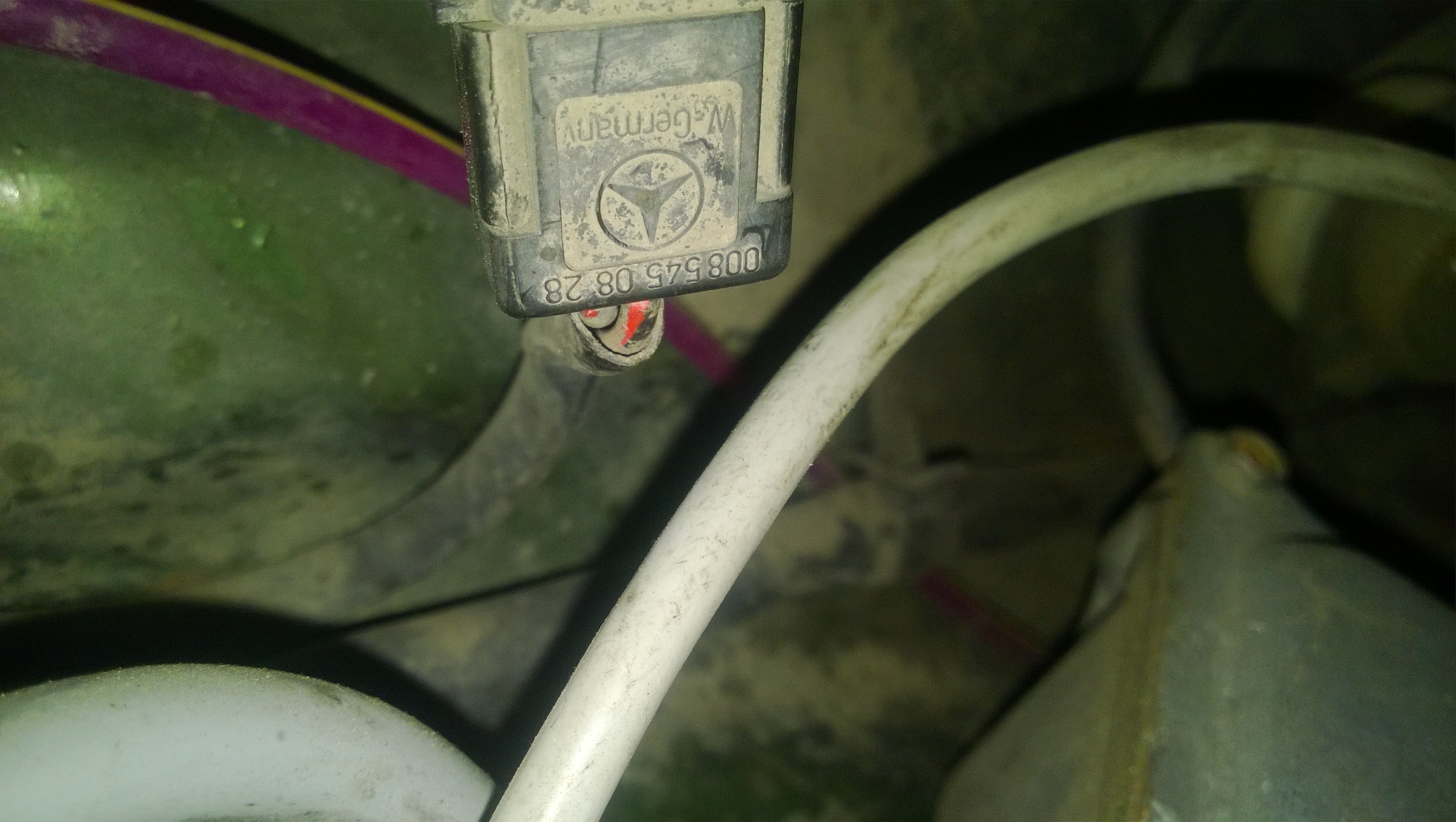

Отправлено 07 February 2015 - 21:01
А вот клапан который стоит на доноре с мотором 116.961 Расположение в том же месте, а вот соска на нем 2 и функция его как раз опережение зажигания. Это для трамблера с двумя сосками.

Отправлено 07 February 2015 - 21:11
Я такой только видел на 123-х с К-джетом и на 126-х так-же с М110-м.
Так у вас еще совсем почти из самых первых 126-х :redface: . судя по тому на сколько я вижу , что у вас коммутатор до-рестайл + еще и пара добавочных сопративлений стоит. Год наверное 80-83-й ?
Зы: а мозги 0732. 9-ть контактов заменили на 4032 с 10-ю ногами, но вчера заметил, что на колодке проводов нога под номером 11-ть в мозгах не задействована вовсе.
