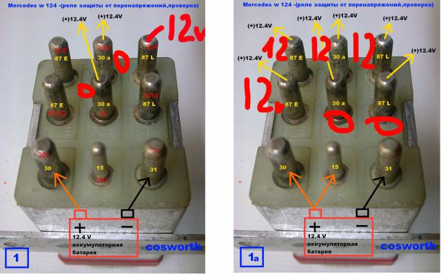

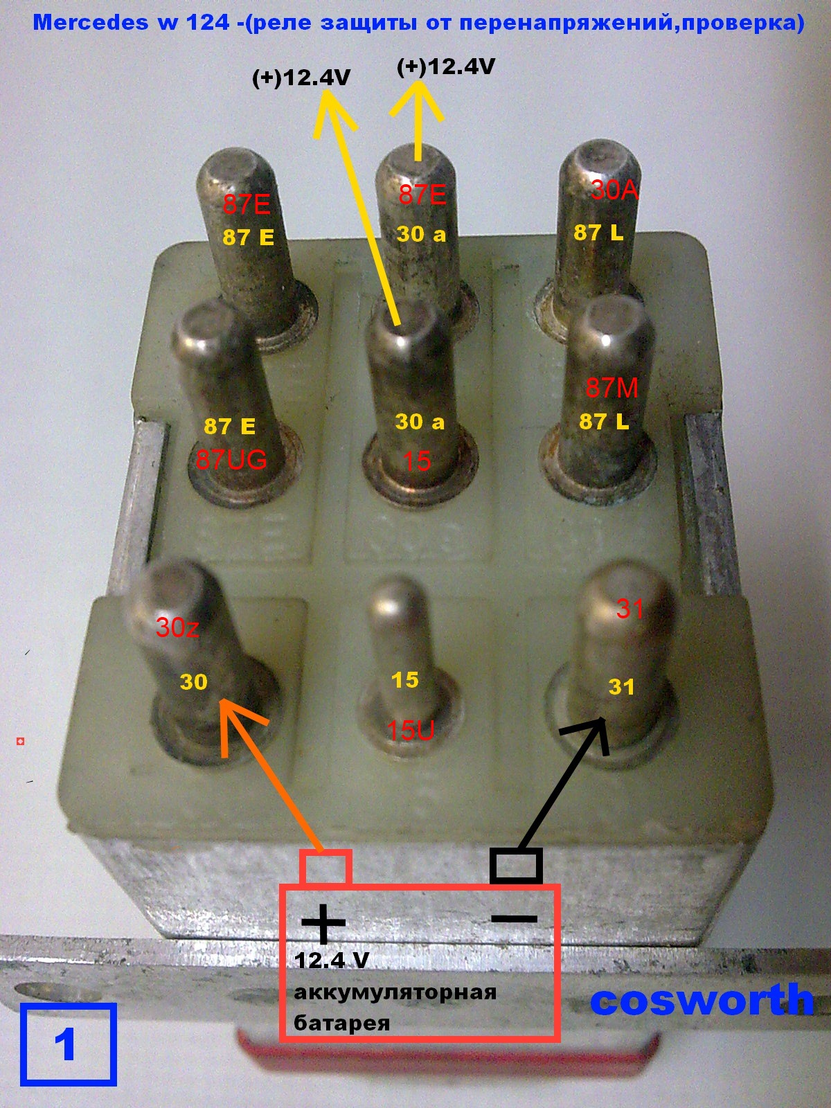

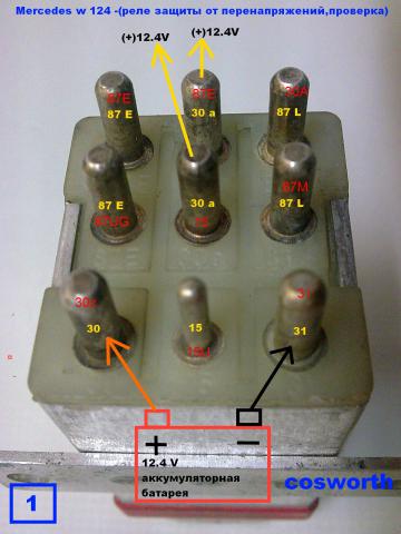

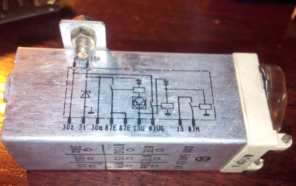

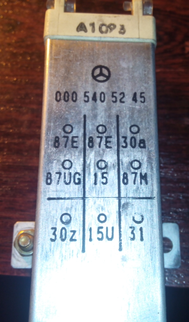

Решил посмотреть реле перегрузки. У меня установленно Siemens 72UD406 (000 540 52 45). Но распиновка не совпадает с той что на фото(мое отмечено красным), как его проверить? И такое ли реле должно стоять на моем авто? Заранее благодарствую

52 45 ставилось сначала, потом заменили на 67 45, в общем не заморачивайся...

если приведена проверка именно моего реле, то у меня не то получается(мои напряжения красным цветом) А вот контакт 87м поидеи соответствует 27 ЭБУ, и на нем нет напруги.

слушай, мне не хочется вникать в твои картинки, это не имеет особого смысла. ты указал номер реле, я тебе сказал что такое реле ставилось на 124. дальше нужно проверять питалово на мозгах, вот если там на нужных ногах лампа светит плохо или не светит, тогда разбираться уже с проводкой и реле...
более подробно поищи тут - писалось много раз про это...
