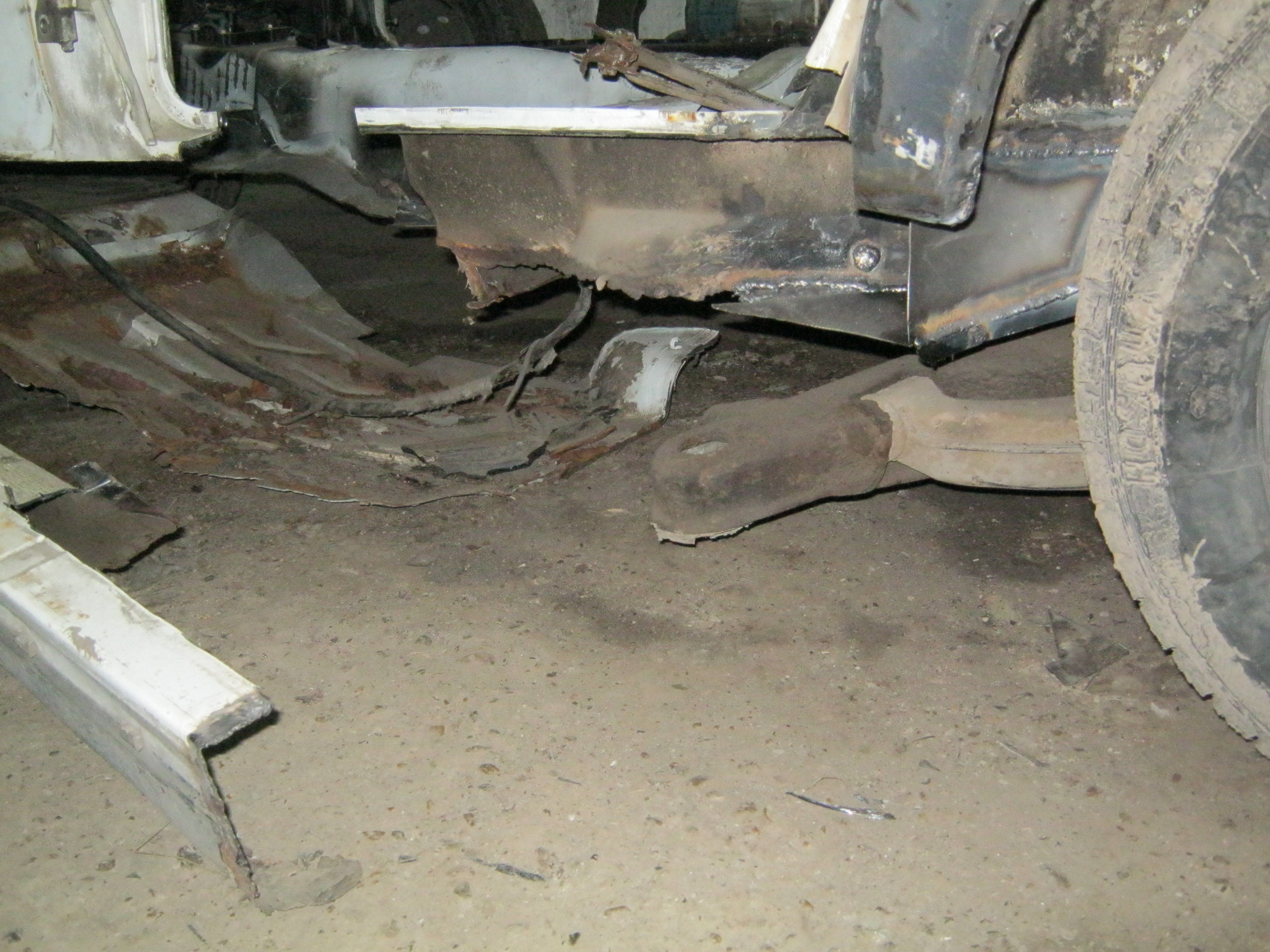

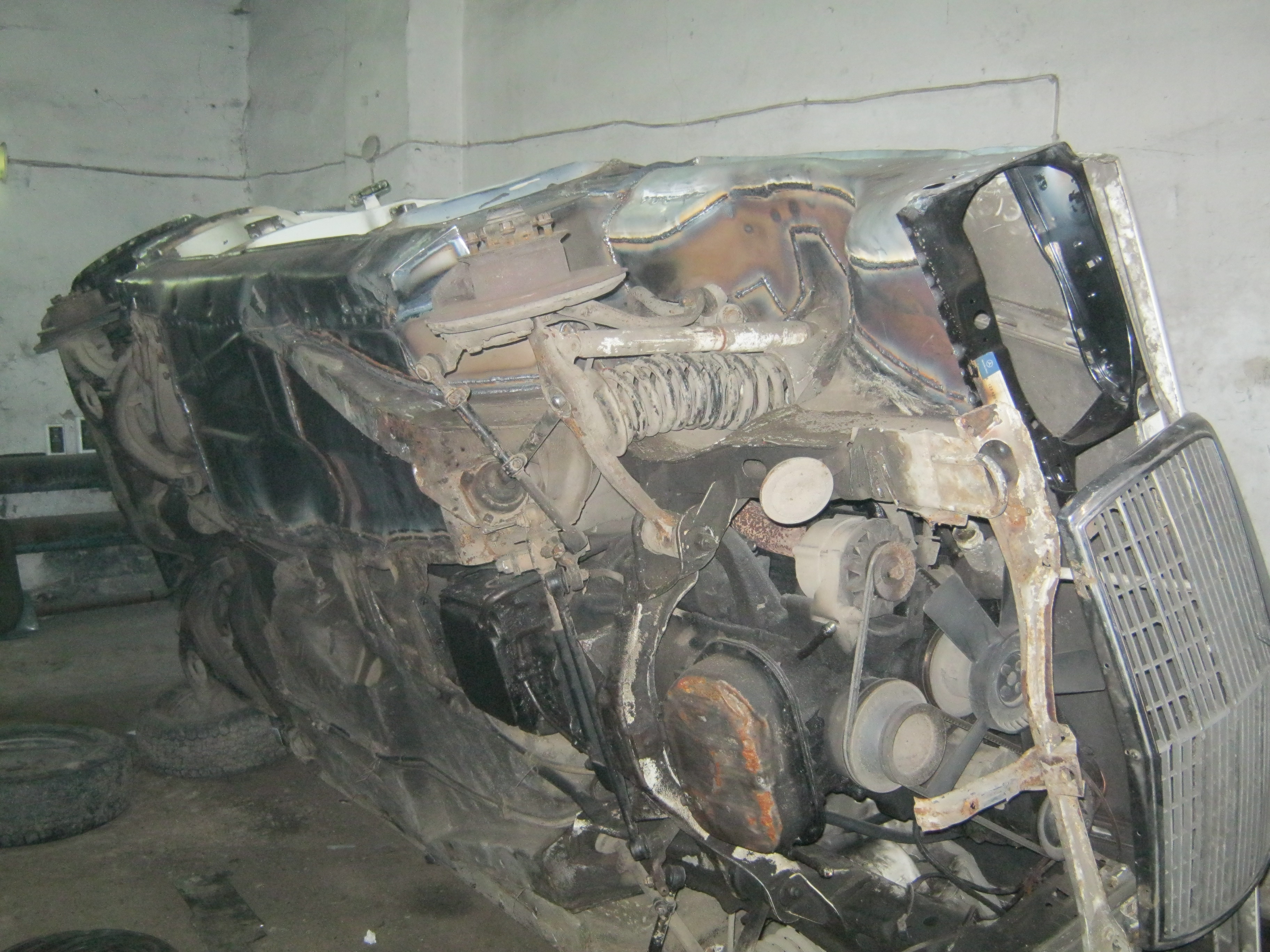

Отправлено 07 April 2014 - 10:05
уфф
Ремонт старых мерседесов в Вятке
Ремонт АКПП.
Ремонт AUDI.
#142 ОФФЛАЙН   haligali123
haligali123
    Мерсовладелец
  • Cообщений: 8912
    w123, w126
Отправлено 07 April 2014 - 10:14

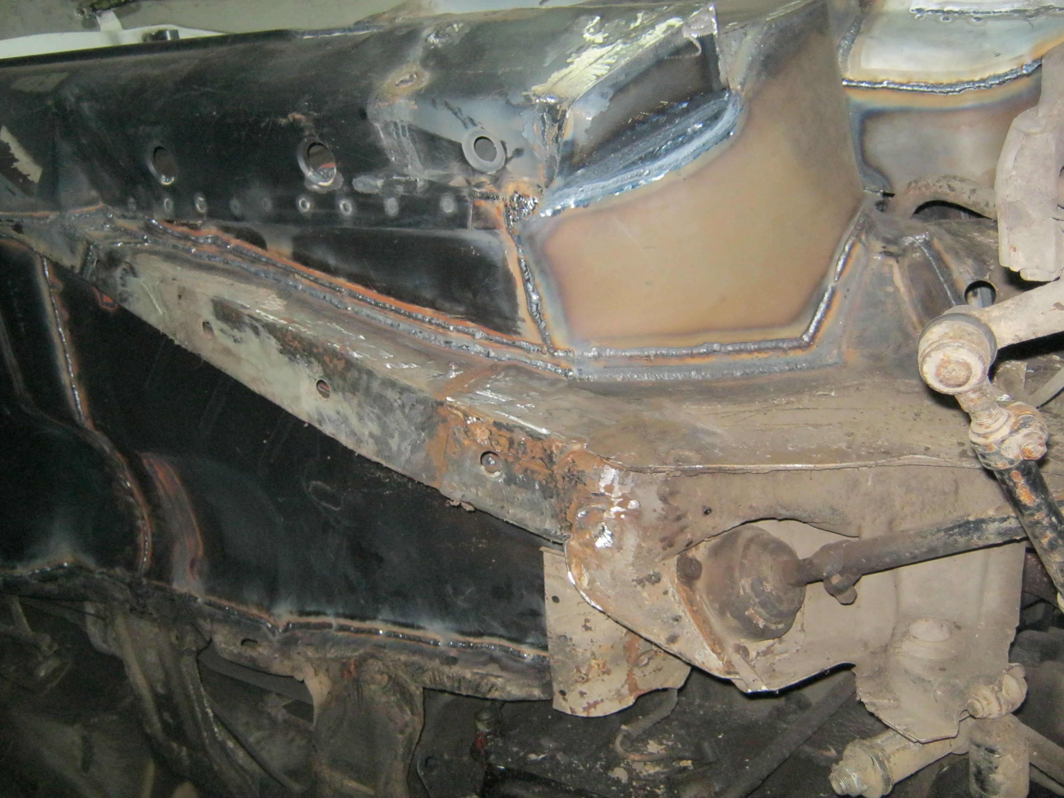

Площадку под АКБ по отходняку варили , чтобы руки не дрожали для последующей работы? :biggrin: Ей цена то копейки за б\у живую.
Стаб передний снимается относительно без проблем. --Надо будет сдернуть ВУТ+ГТЦ или только ГТЦ как удобно. Открутить от верхние рычаги от лонжеронов и от стаба, и тяни в верх его.
П.С. Маштабные работы однако. :redface: Я-бы в металл сдал его, одного нового железа купленного в Экзисте уже по деньгам перевалило наверное за стоимость относительно живого кузова.
Если не сложно, то сколько ушло на покупку металла? Можно прописать цены по позициям ?

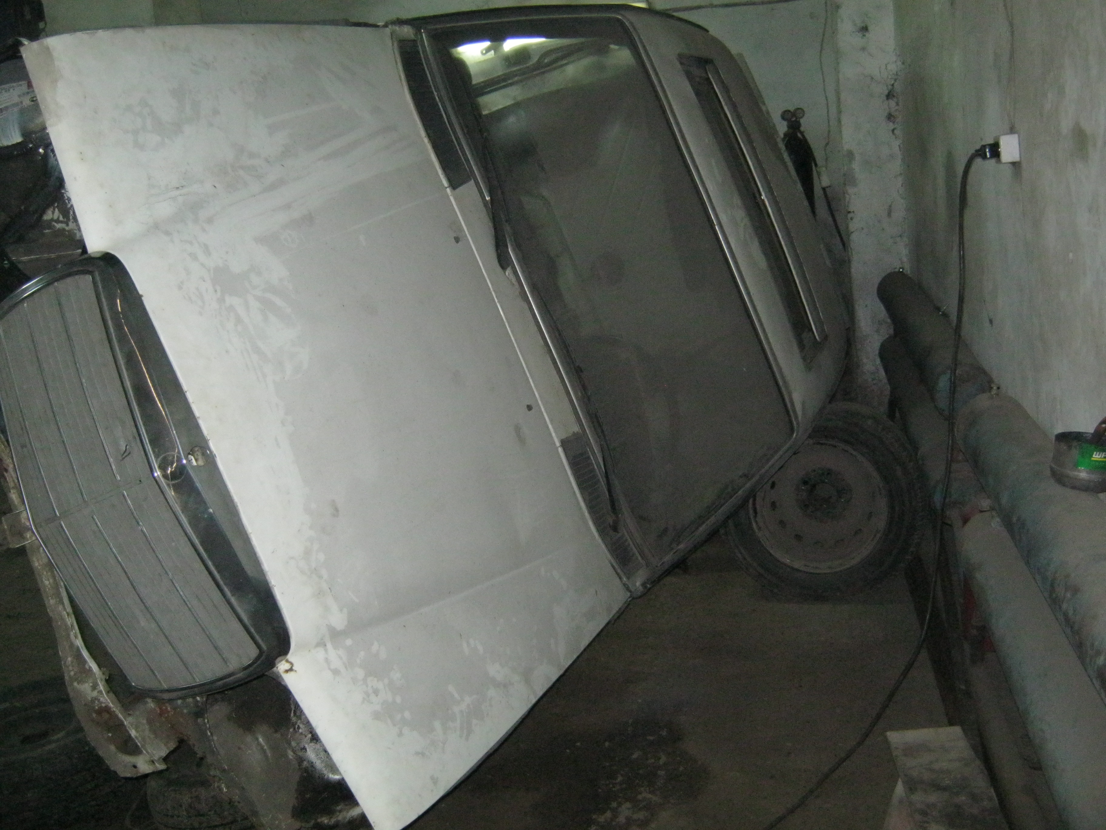

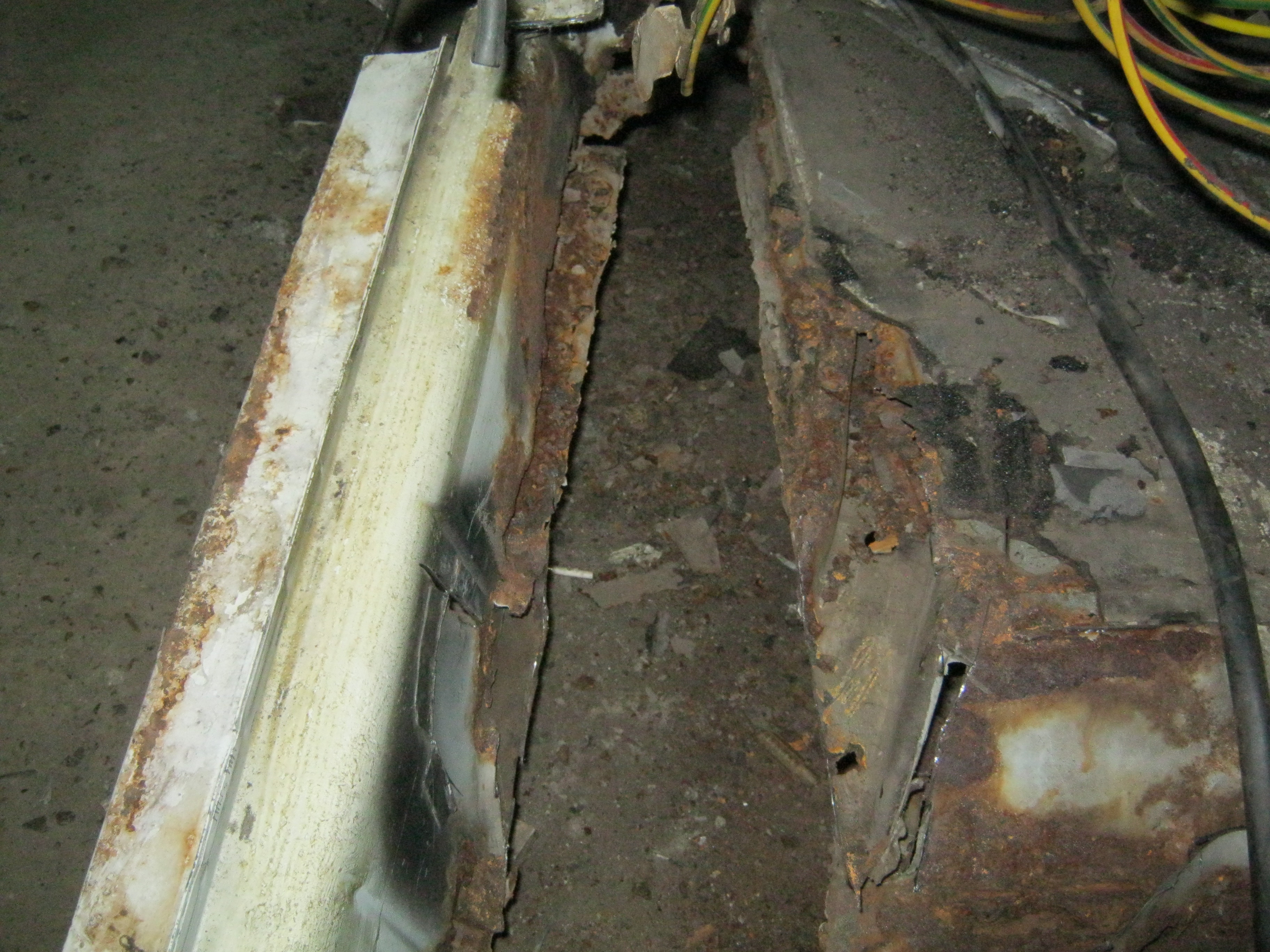

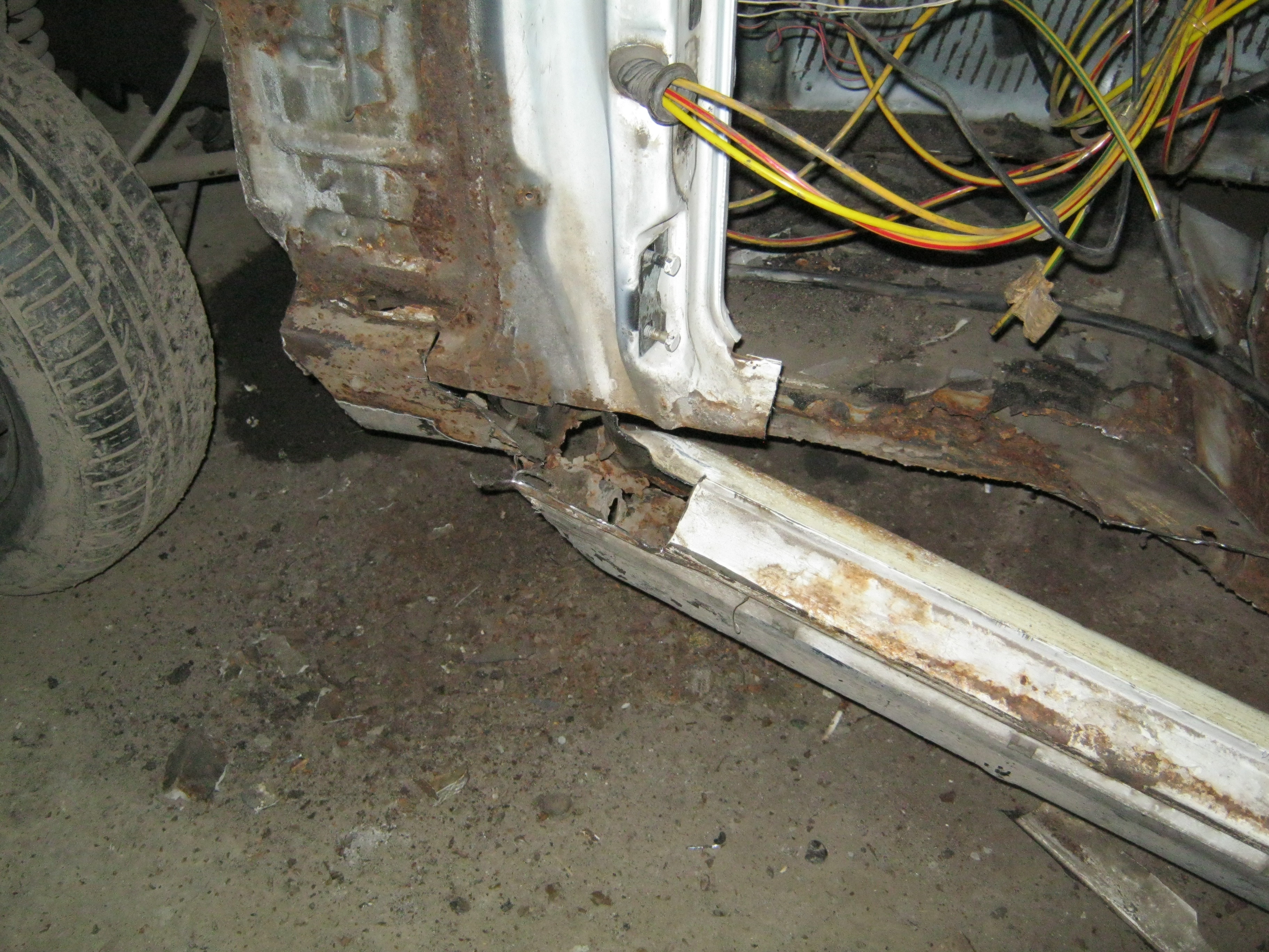

Отправлено 07 April 2014 - 10:29
увв
Ремонт АКПП.
Ремонт AUDI.

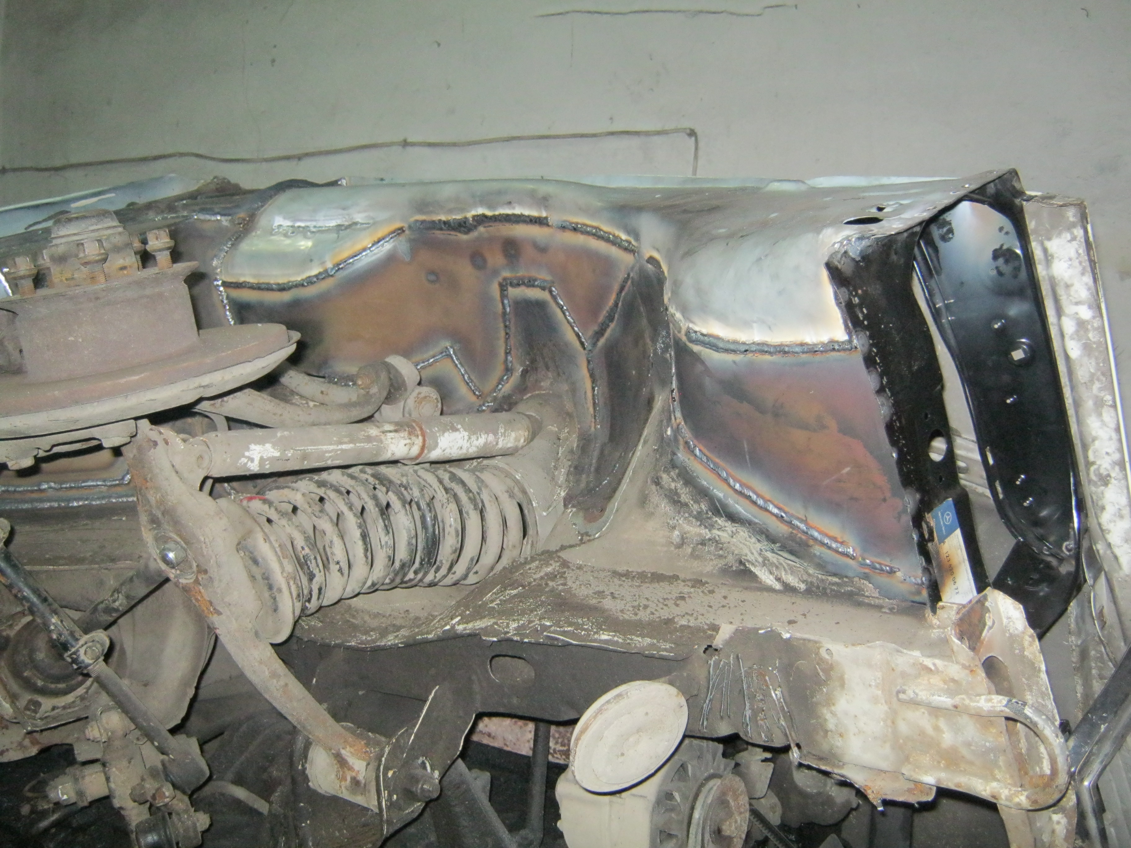

А чем и как Вы варите? Почему ведёте сплошной шов?
Если пригнать к Вам 123-й с объёмом работы вполовину от Вашего,
сколько возьмёте за работу?
Повторю вопрос.

Привет. Ну это будет стоить 15 трудодней плюс накладные расходы.
Чем варите (аппарат, материалы)? Почему сплошной шов? Есть ли в нём необходимость?

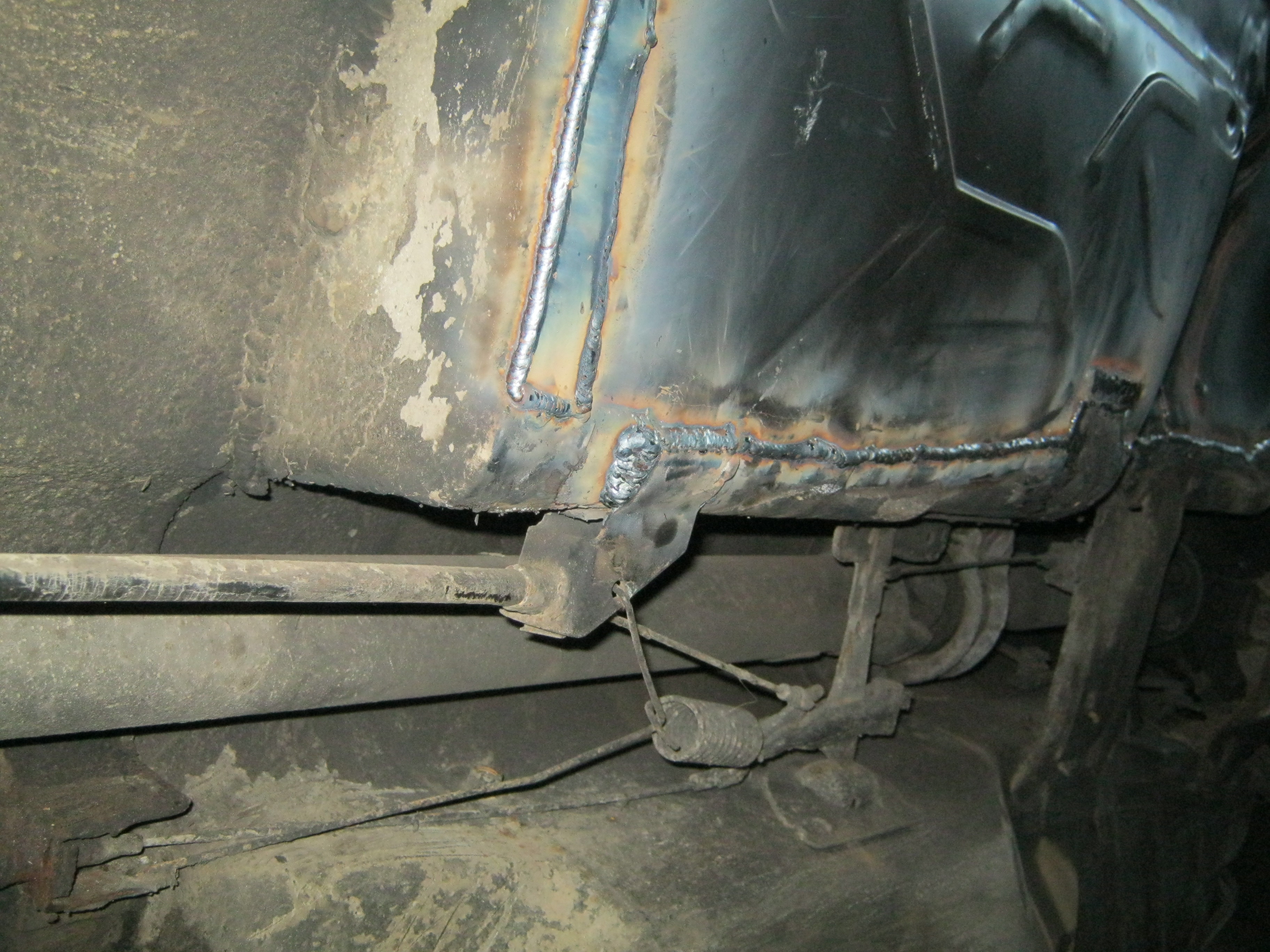

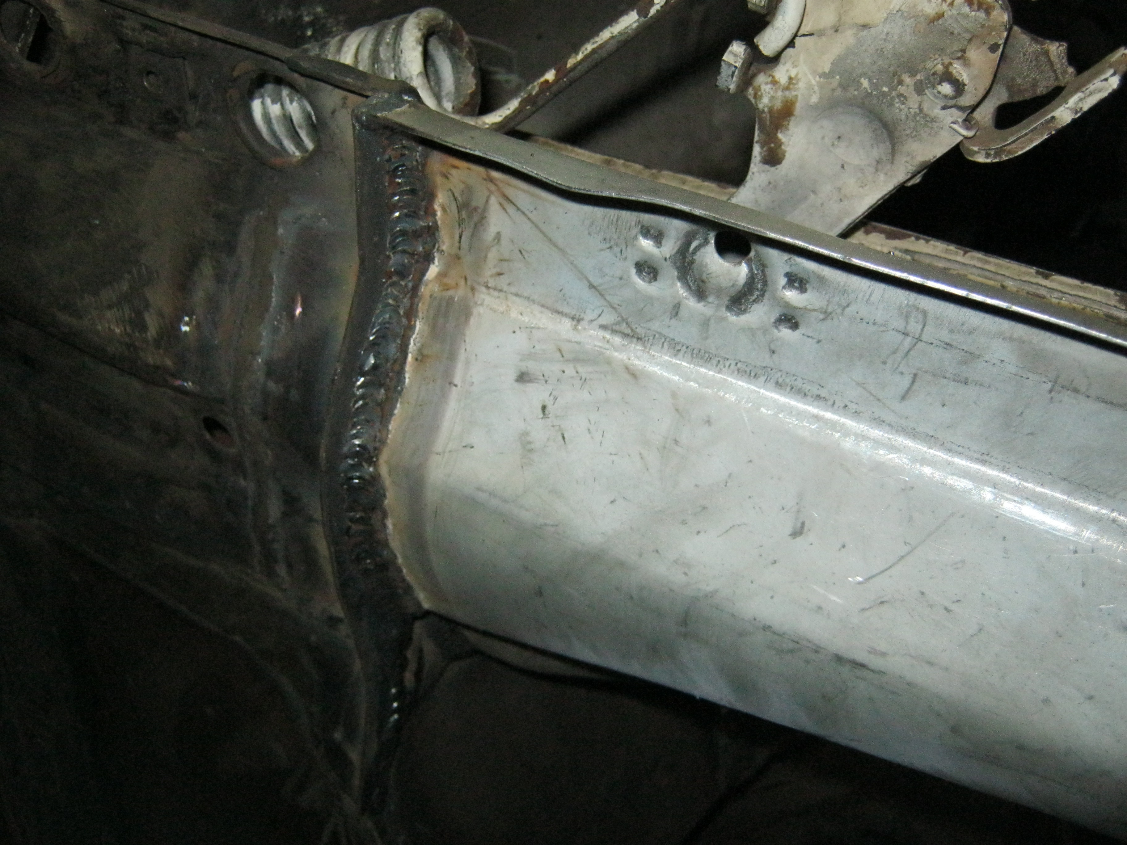

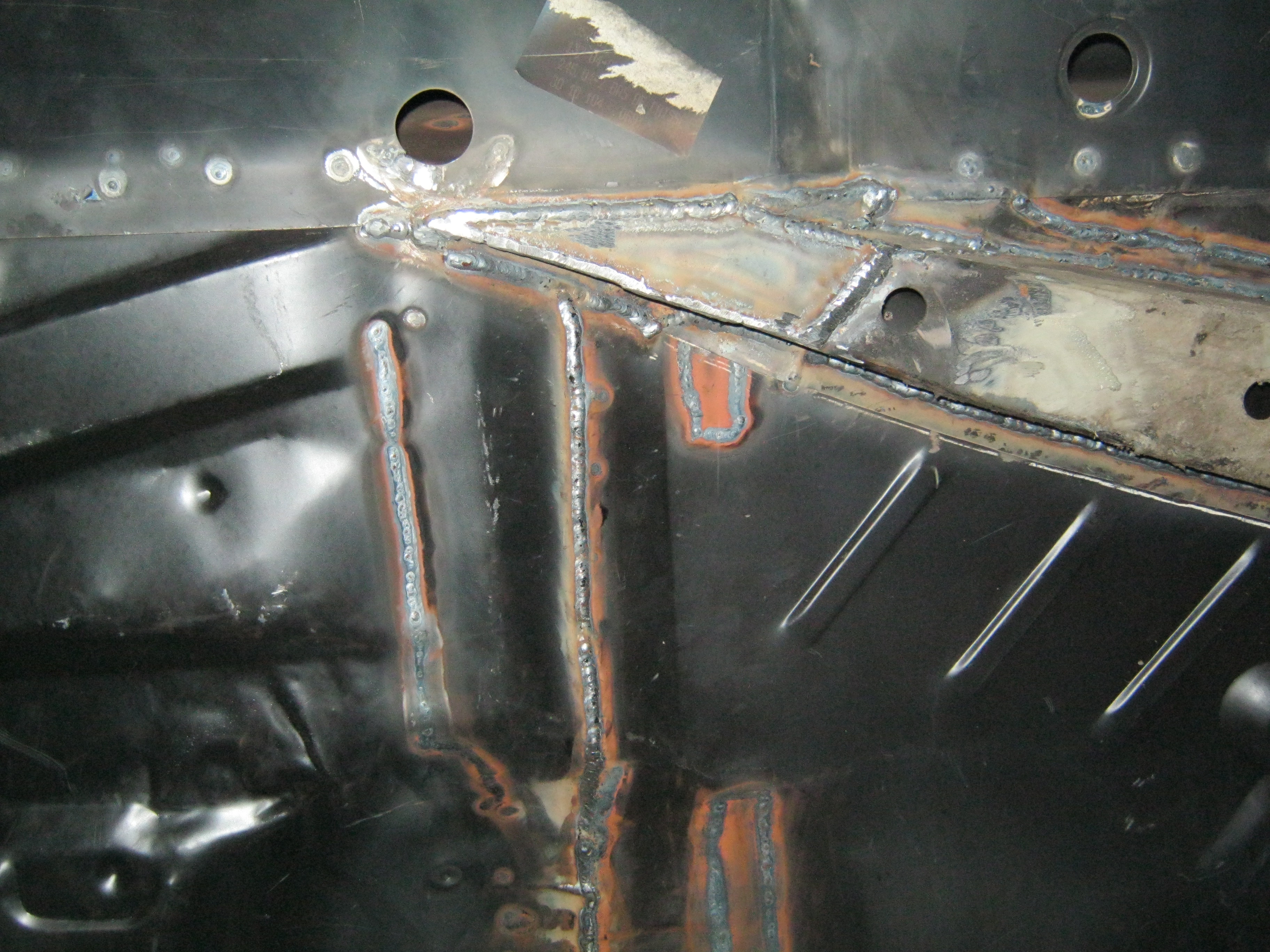

Отправлено 10 April 2014 - 08:09

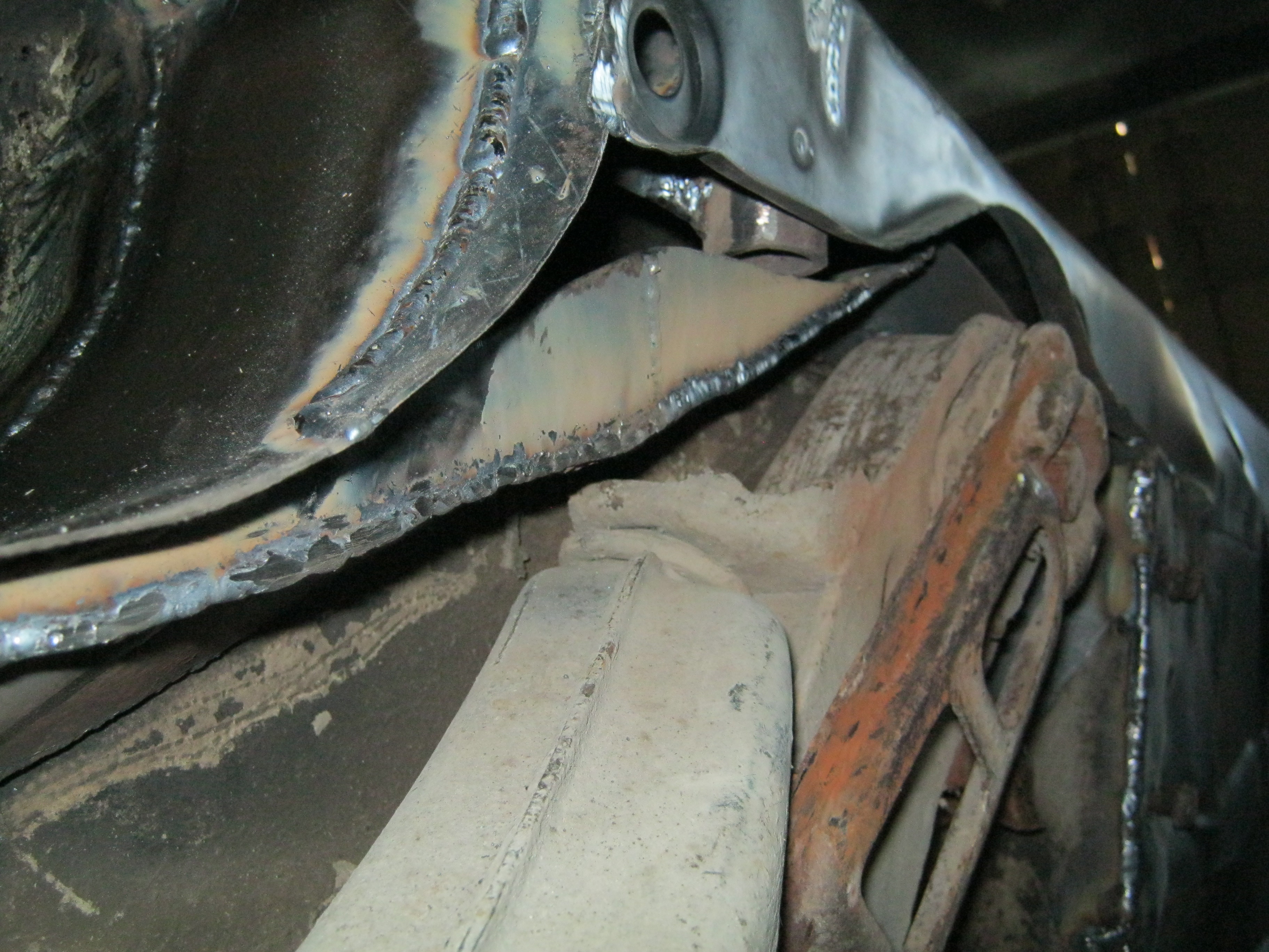

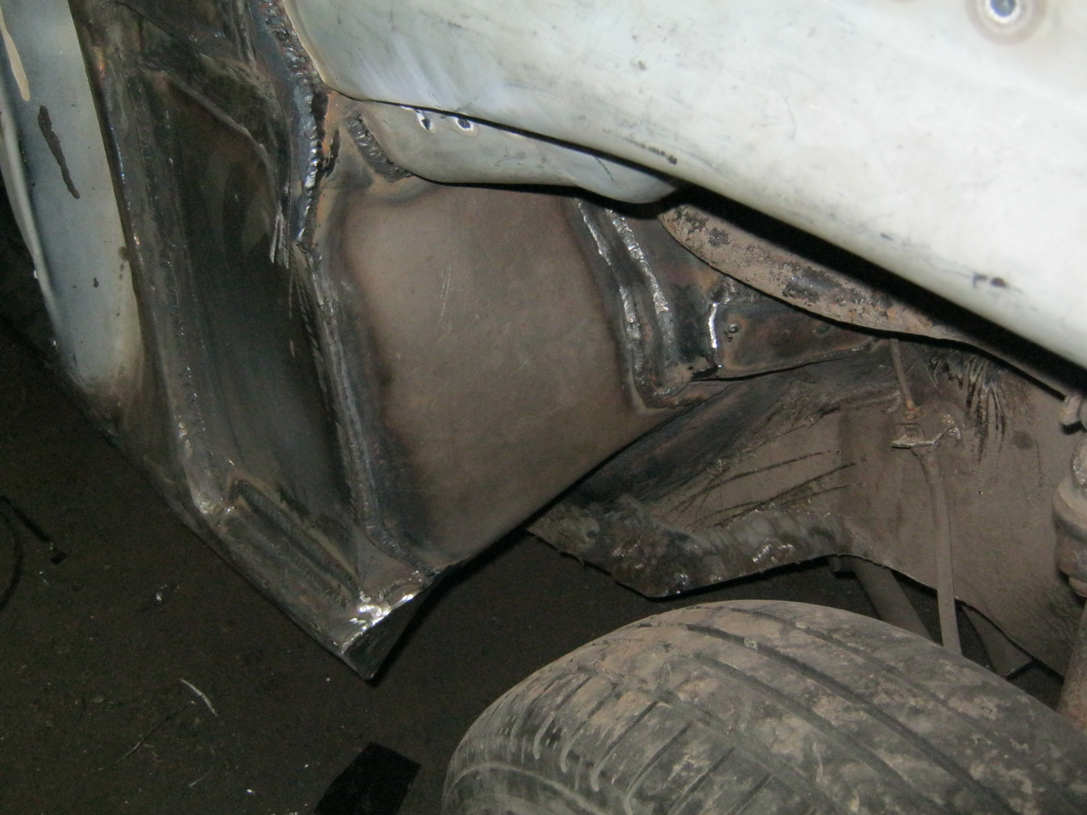

снизу также провариваем по второму разу, для герметичности.

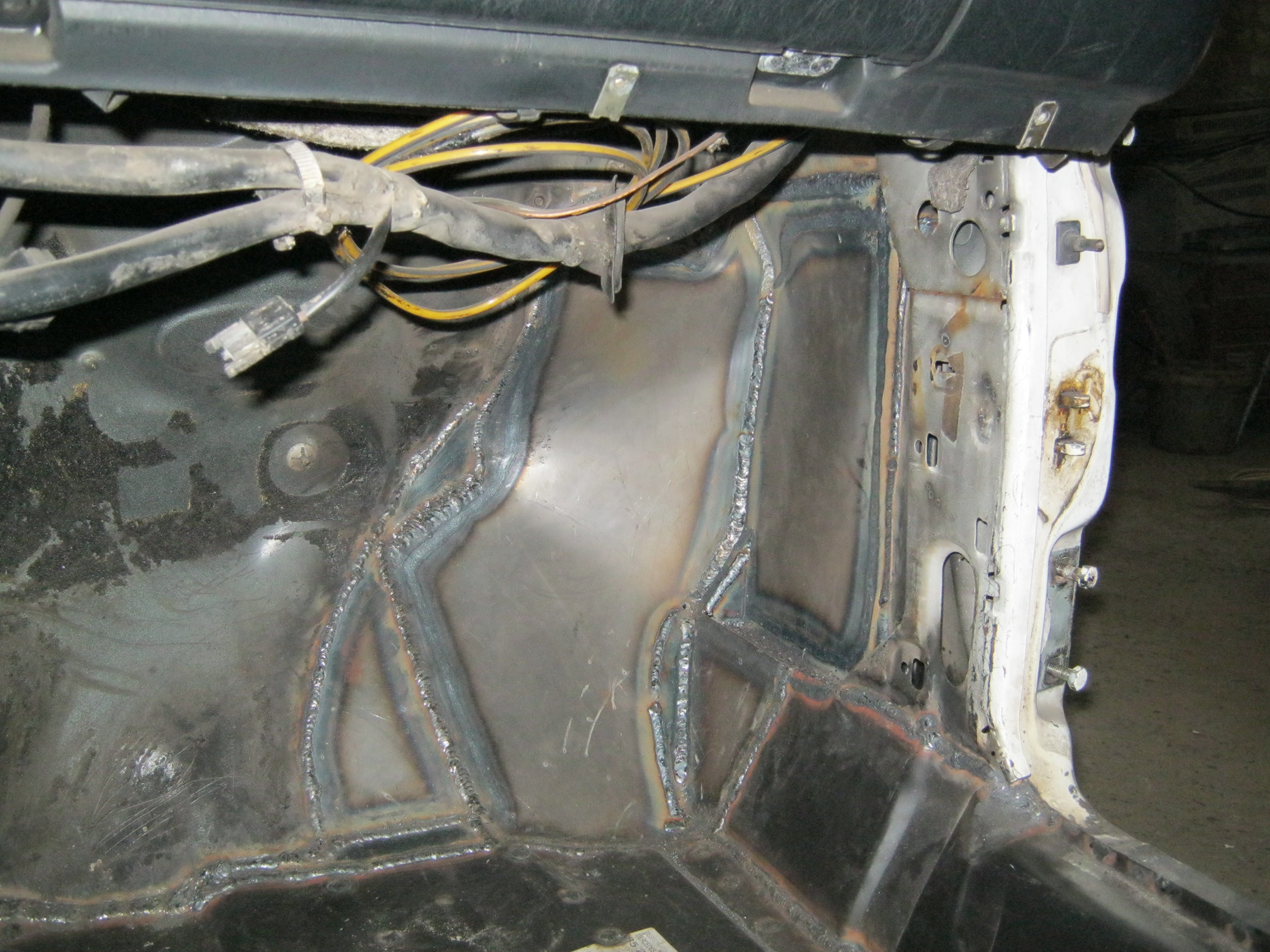

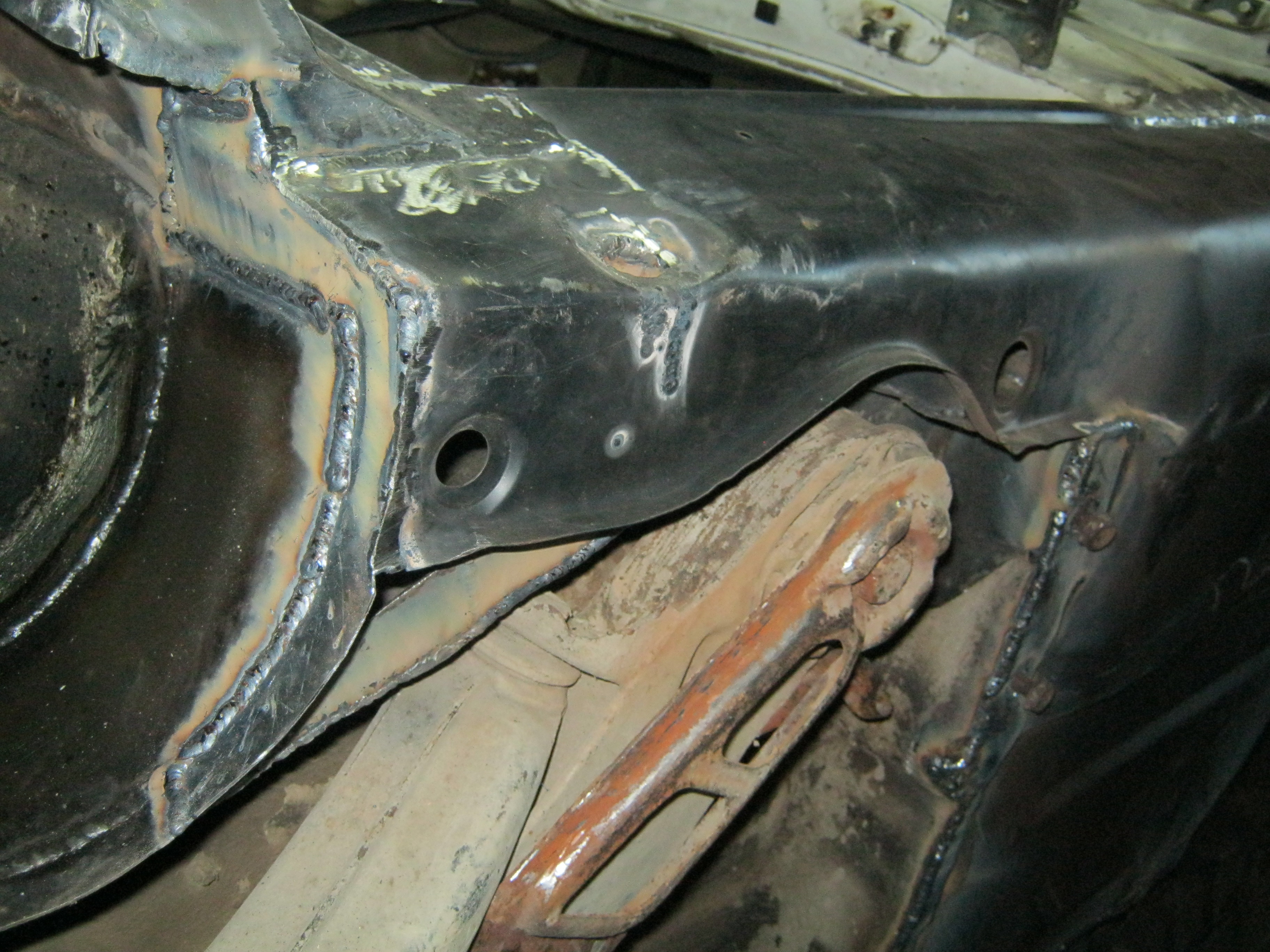

#149 ОФФЛАЙН   dmitrkostylev
dmitrkostylev
  • Cообщений: 337
  • Город:вятка
    A124

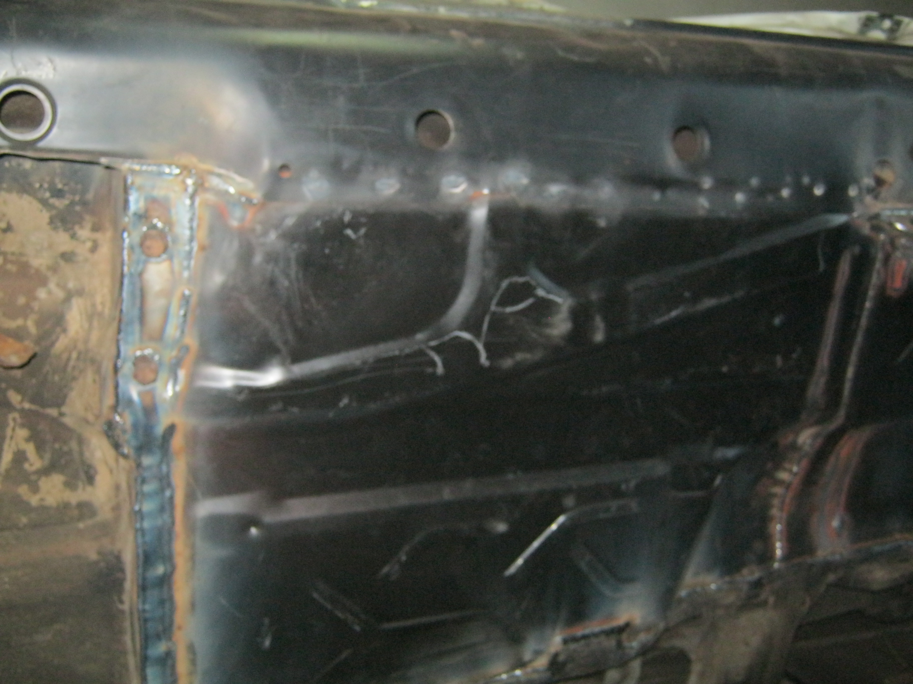

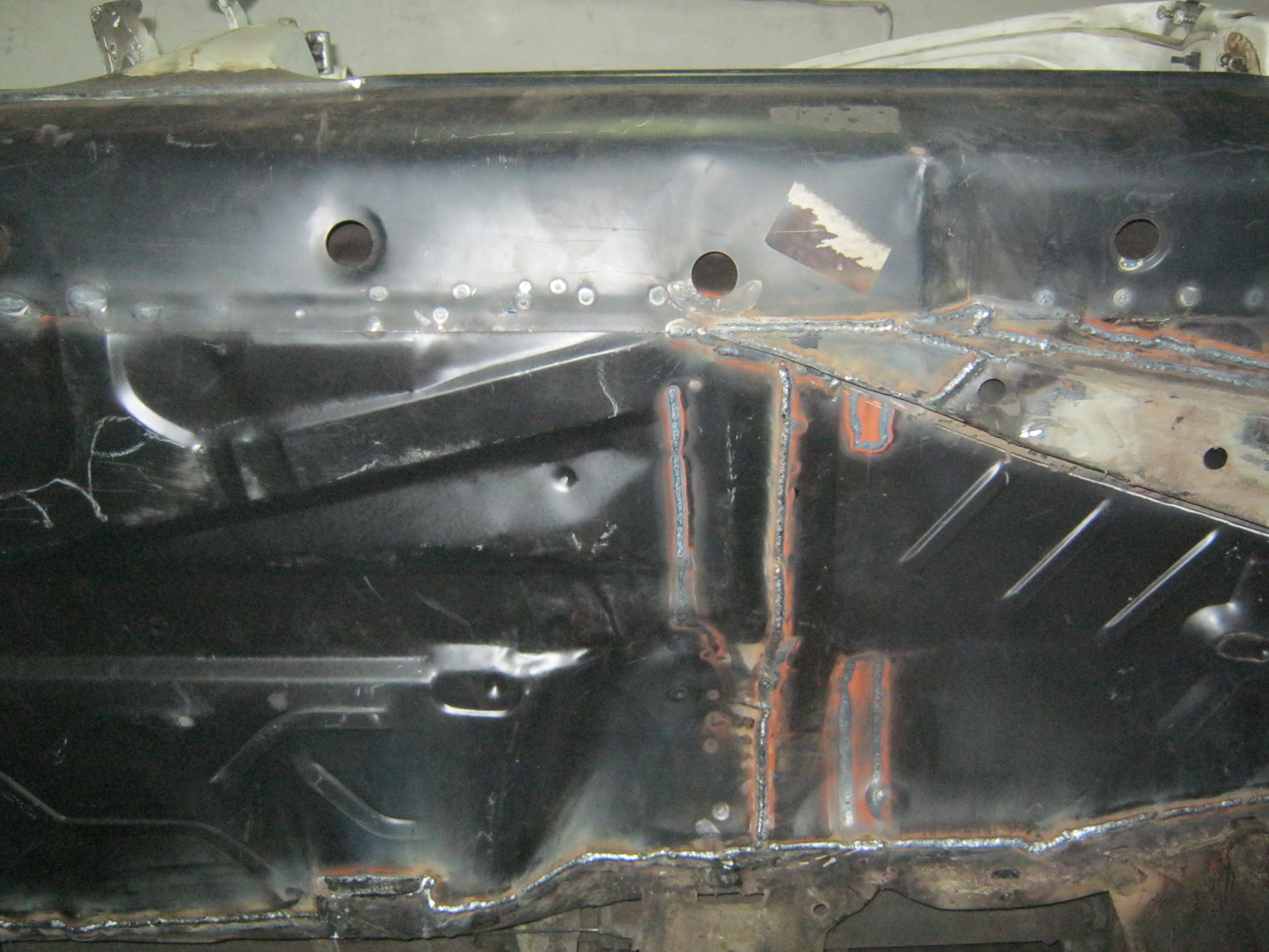

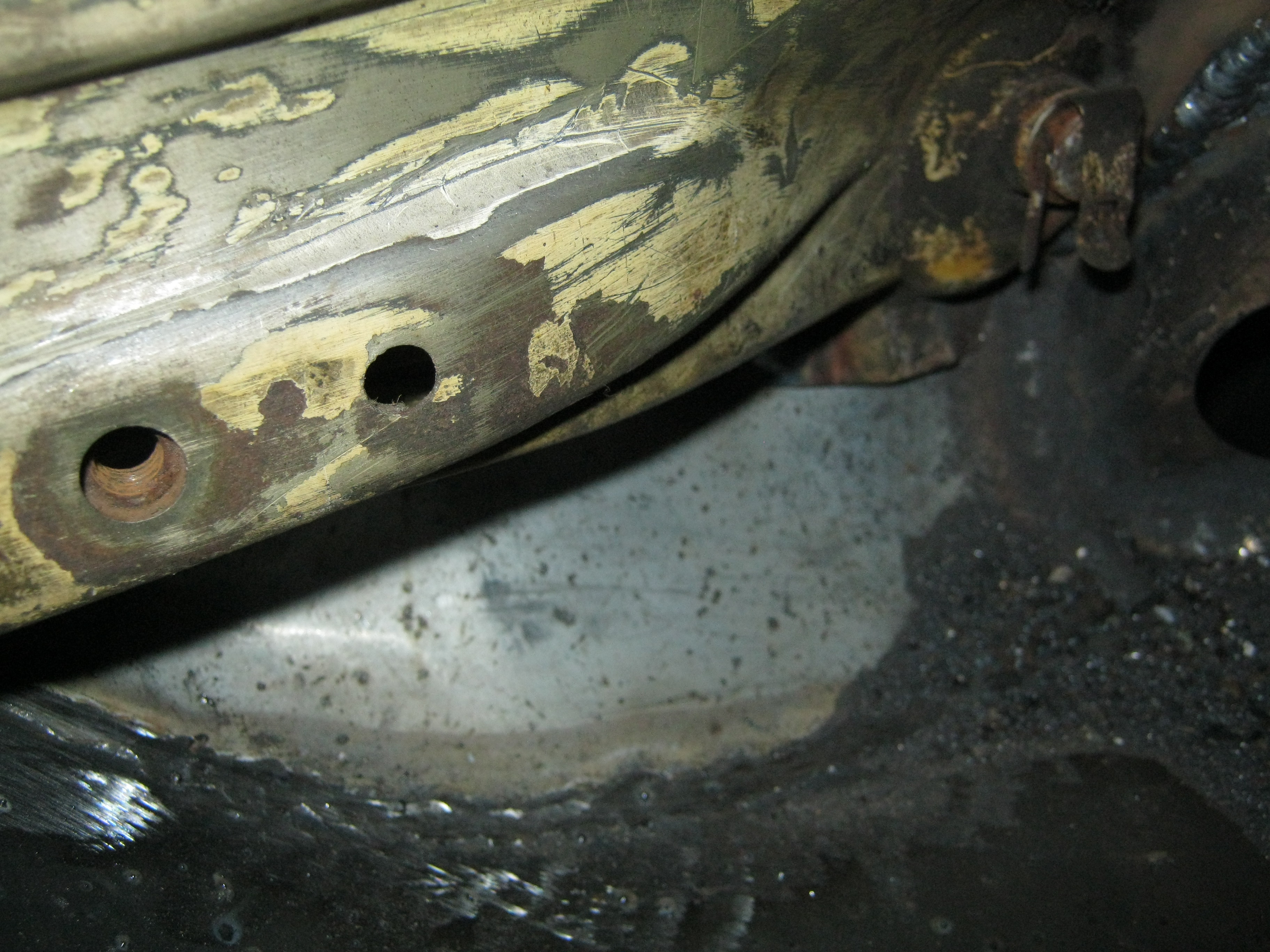

Отправлено 10 April 2014 - 08:11
вот так

#150 ОФФЛАЙН   Петров
Петров
  • Cообщений: 696
Отправлено 10 April 2014 - 11:44
Чем варите (аппарат, материалы)? Третий раз спрашиваю.
Это что, большой секрет?

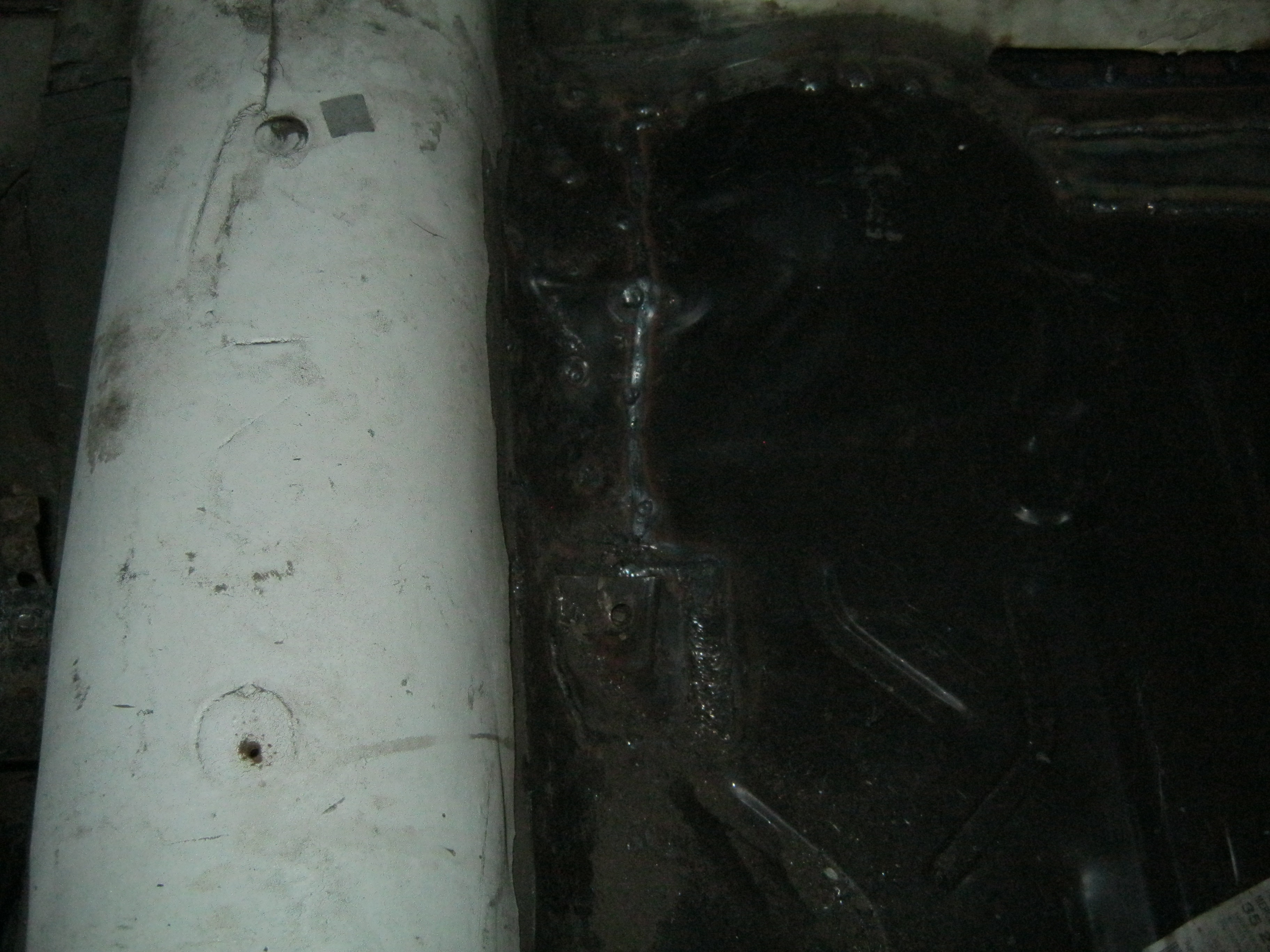

Отправлено 11 April 2014 - 12:04
варим
http://www.oldmerin....ideo-button.png
Да нет, это равносильно что у секретаря спросить: "Типа какой бумагой, на каком принтере печатаете?"
Ответ будет такой: "Типа, до фени какой и на чём. Лишь бы бумага была белой, чисто ровной и плотностью 80г, а принтер лишь бы печатал ярко и без полос."
По факту материалов море - выбирай на вкус.
Газ: Аргон-двуокись углерода газообразная сварочная ТУ РБ 100297116.012-2007
или: Сварочный углекислый газ по ГОСТ 8050-64
Первое обеспечивает несколько лучшее качество шва и почти полное отсутствие брызг, второе существенно дешевле (примерно в 3 раза).
Проволока: Св-08ГС ГОСТ 2246-70 толщиной от 0,6 до 1,6 мм зависит от мощности сварочного аппарата и толщины свариваемого металла. Для таких работ используется, как правило 0,8 мм
Китайский аналог проволоки: ER 70S-6
Шведский аналог: ESAB Weld G3Si1
Оборудование: Тут уж кто во что горазд - кому-то достаточно простейшего трансформаторного полуавтомата за 80$, а кому-то и за 10000$ крутого инвертора с водяным охлаждением и синергетикой мало.
Как правило, средний гаражный инверторный полуавтомат стоит 300-400$ без учёта стоимости баллона и шлангов.
Вопрос, а зачем? Неужели больше ничем обрабатывать не будете? или это будет закрытая ёмкость для жидкости?
Я и так слабо верую, что из этого проекта что-то путное выйдет. У меня сварки было намного меньше, при установке зазоров я здорово упарился и всё равно косяки кое где имеются. А здесь, с таким количеством сварки однозначно будут грандиозные проблемы, зачем их ещё усугублять?

[[/quote]Вопрос, а зачем? Неужели больше ничем обрабатывать не будете? или это будет закрытая ёмкость для жидкости?
[/quote]
ну вот поэтому я и не отвечаю на всякие вопросы, типа можно ли трахнуть девушку в трамвае - можно, но советами захххт.
это работа для души, а не для результата, и на этой машине набивается рука для переварки нескольких 123СE. мало того эта машина уже точно вернётся в москву для хозяйственных нужд одного семейства и переврозок, так что кому чего интересно -велком пощупать.

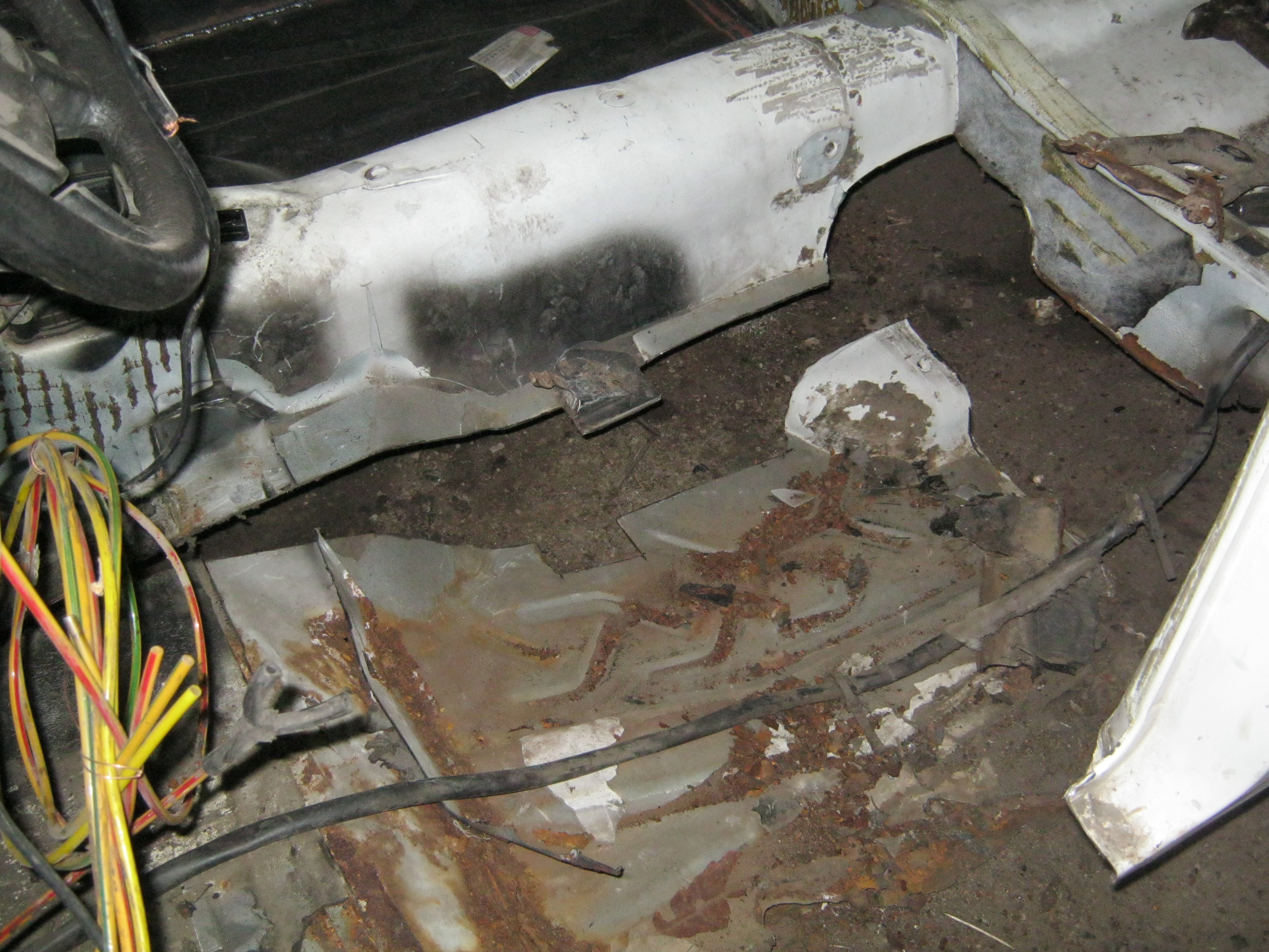

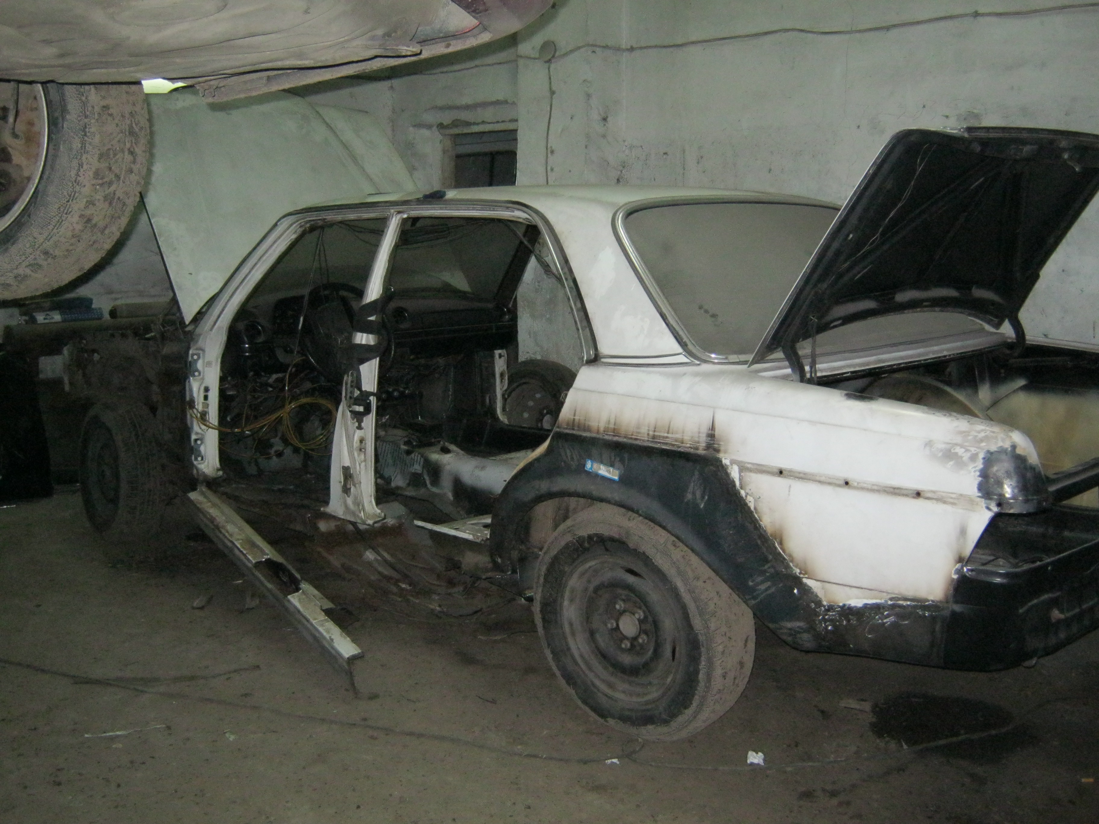

#157 ОФФЛАЙН   dmitrkostylev
dmitrkostylev
  • Cообщений: 337
  • Город:вятка
    A124
Отправлено 13 April 2014 - 23:09
продолжаем
