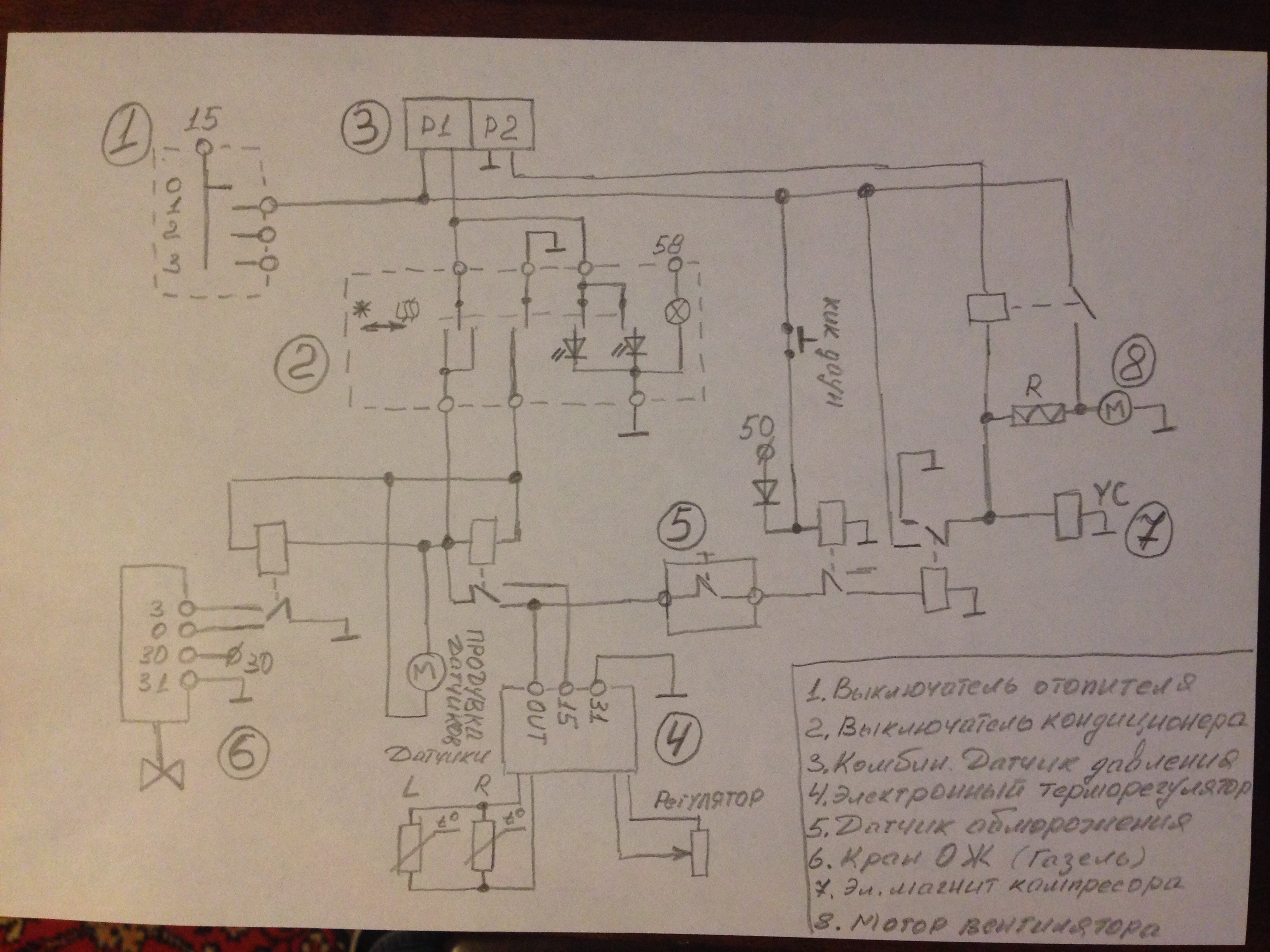

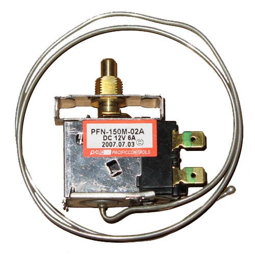

Закончил с проводами. Схема моего кондиционера в окончательном варианте.
Схему рисовал уже после сборки системы, там одна неточность- питание на кнопку кикдауна и на силовые реле далее берется не от 1 скорости вентилятора а от клеммы 15 непосредственно. Перерисовывать не буду.
Тем кто решит повторить что то подобное хочу обратить внимание что реле включения муфты компрессора надо ОБЯЗАТЕЛЬНО сажать 88(87А) контактом на массу. В противном случае выключение муфты будет сопровождаться неприятными шуршащими звуками.
Датчик обморожения- обычный механический термостат отрегулированный на максимальное охлаждение

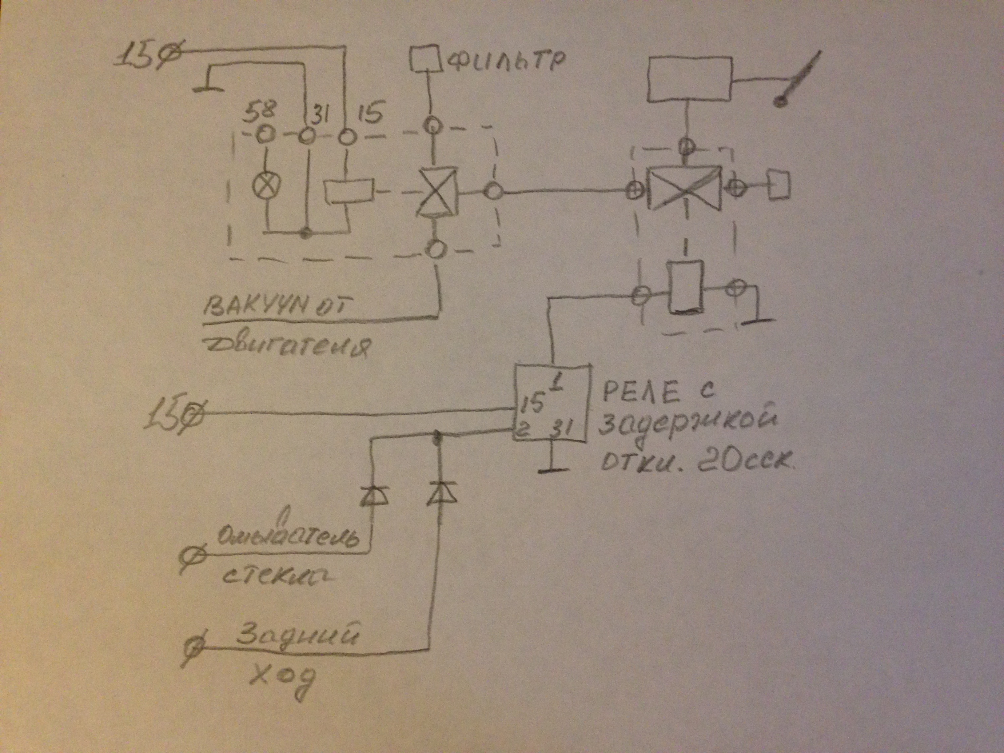

Схема режима рециркуляции воздуха.
Реле спаял сам, переделать из реле заднего стеклоомывателя 2108 не получилось. Нашел в хламе старую телевизионную плату сони, в ней стоял какой то транзистор, не помню маркировки, включил его вместе с конденсатором на 2200 мФ и через него запитал катушку реле. Получилась нужная задержка, 23сек. На Пассате спецом сидел считал :D
Все это добро в крышку от другого реле и сверху на основное прилепил термоклеем.

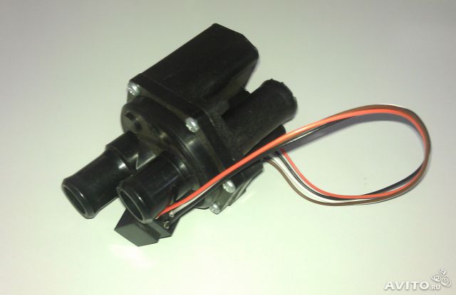

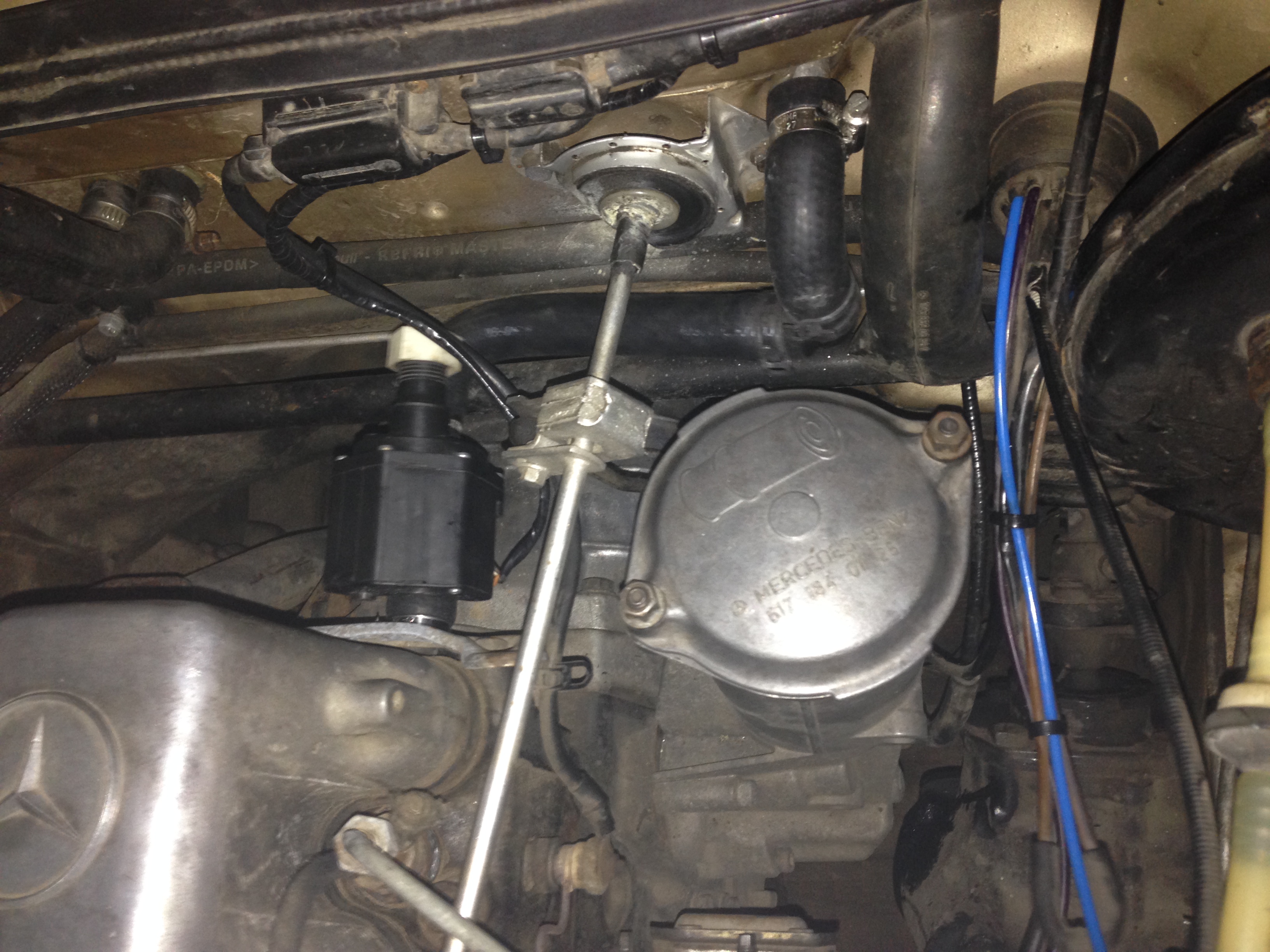

Я забыл упомянуть, в систему циркуляции ОЖ через отопитель будет врезан электрический кран от Газель Бизнес. Его задача перекрыть поток ОЖ при включении режима кондиционирования. Это позволит использовать крутилку регулятора с водительской стороны только для регулировки температуры охлаждения.
Управляется он по минусу, причем без разницы- триггерный сигнал или импульсный. Приоритет имеет сигнал поданный последним. Чтобы он всегда возвращался в открытое состояние при выключении зажигания и включенной клавише кондея пришлось питание на него брать с 30й клеммы.

Кран занял свое место

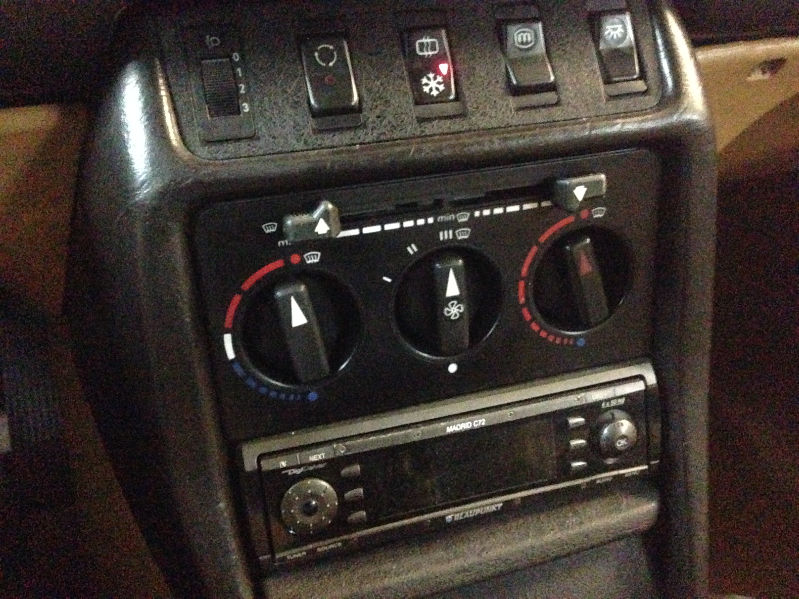

Обновил крутилки печки (спасибо Максиму Punsex)
Крутилку на регулятор кондея поставил с белой стрелкой, и вот возник у меня вопрос- может и правую крутилку поставить с белой стрелкой для гармонии? Кто что думает по этому поводу?
PS За магнитолу не по феньшую не корите. Авто используется для повседневных поездок и как оказалось данный аппарат звучит на порядок лучше стоявшей у меня ранее Audio10. Работает он на 10см коаксиалы DLS установленные в штатные места. В багажнике стоит чейнджер на 10 CD. К MP3 отношусь отрицательно.
Сообщение отредактировал Vladimir-UZL: 02 October 2015 - 13:43

я правильно понял, что теперь печка у тебя однозонная? и нет раздельной регулировки подогрева/охлаждения для пассажира и водителя?
#156 ОФФЛАЙН   Vladimir-UZL
Vladimir-UZL
  • Cообщений: 1203
Отправлено 02 October 2015 - 00:49
нет, ты не правильно понял. режим обогрева работает штатно для 123
Получилось 3 режима работы отопителя-
1 Обогрев ( работает только печка в штатном режиме с 2 зонной регулировкой)
2 Охлаждение ( Работает только кондиционер с автоматической регулировкой по температуре воздуха в районе голени передних пассажиров ( установка от 16 до 25 гр примерно))
3 Режим снятия отпотевания стекол ( работают одновременно и отопитель и кондиционер, мощность кондиционера контролируется только механическим датчиком обморожения испарителя, т.е. практически на полную, температура регулируется открытием кранов отопителя как в штатном режиме)
и 2 режима работы рециркуляции
1 Ручное клавишей на панели
2 Автоматическое при включении передачи заднего хода либо при работе омывателя лобового стекла
Предусмотрена и реализована задержка выключения рециркуляции на 20 сек при автоматическом режиме.

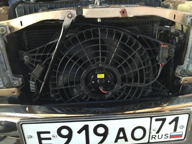

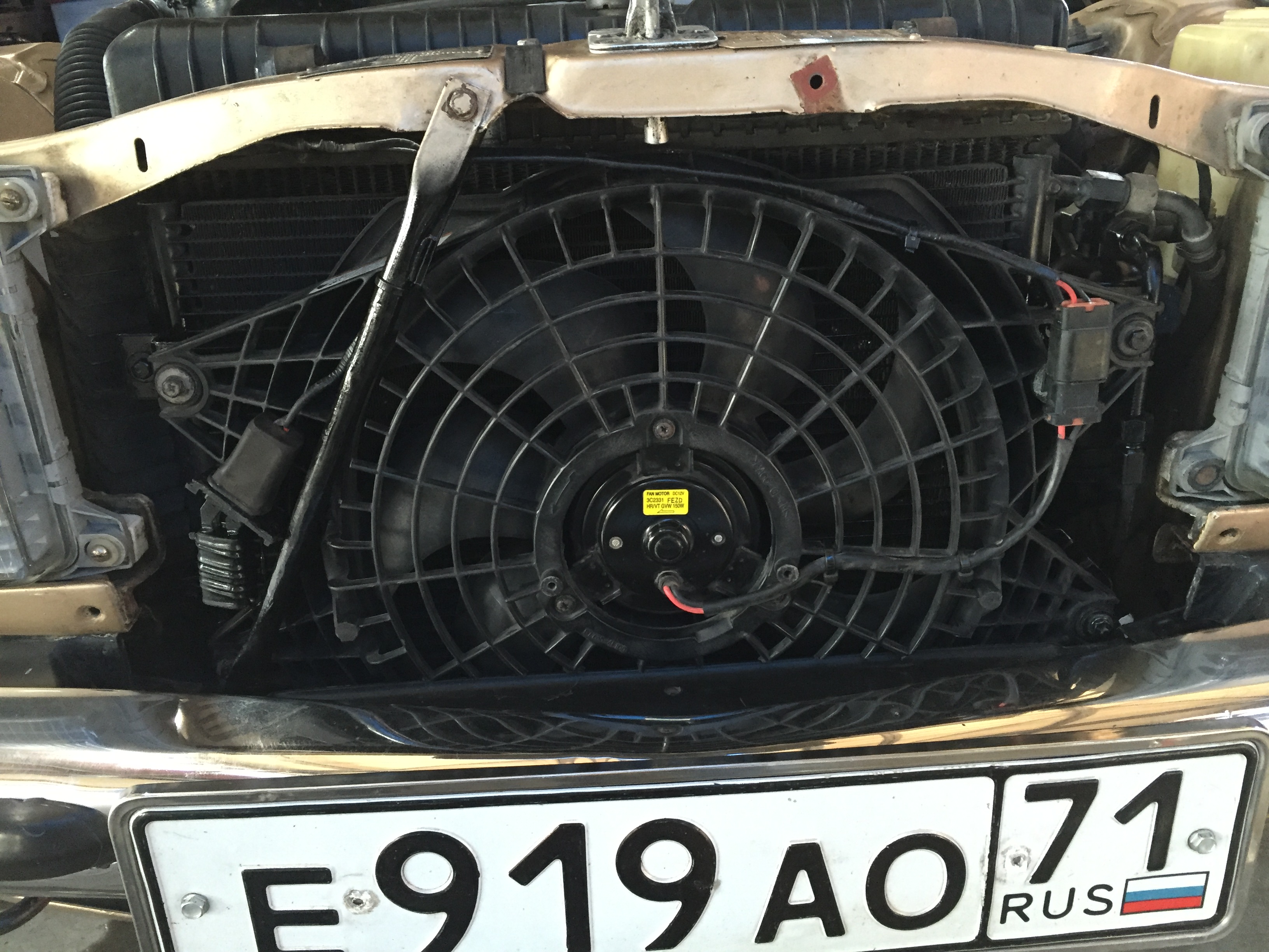

Отправлено 26 June 2016 - 16:28
Небольшие изменения в моем кондее.
Испытания 35 градусной жарой показало неэффективность китайского 10" вентилятора, встав в пробке получил срабатывание датчика превышения давления фреона. Хорошо что схему собирал таким образом что неисправность была понятна без подключения станции.
Пришлось опять достать с полки вентилятор от Porter который я кстати так и не продал. Предыдущие попытки впихнуть его в пространство между конденсатором и балкой не увенчались успехом, он совсем не хотел туда влазить. Но немного свободного времени и большое желание сделали своё дело
Теперь в 30 градусов хватает обдува даже на 1 скорости, и температура двигателя не поднимается выше 90. Не знаю, понадобится ли когда 2 скорость, при её включении давление с 17 до 12 падает за 3 секунды, но запас он как говорится не тянет.
