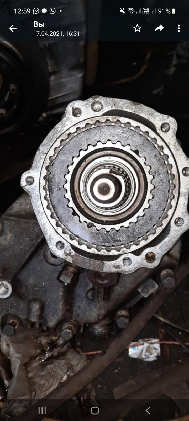

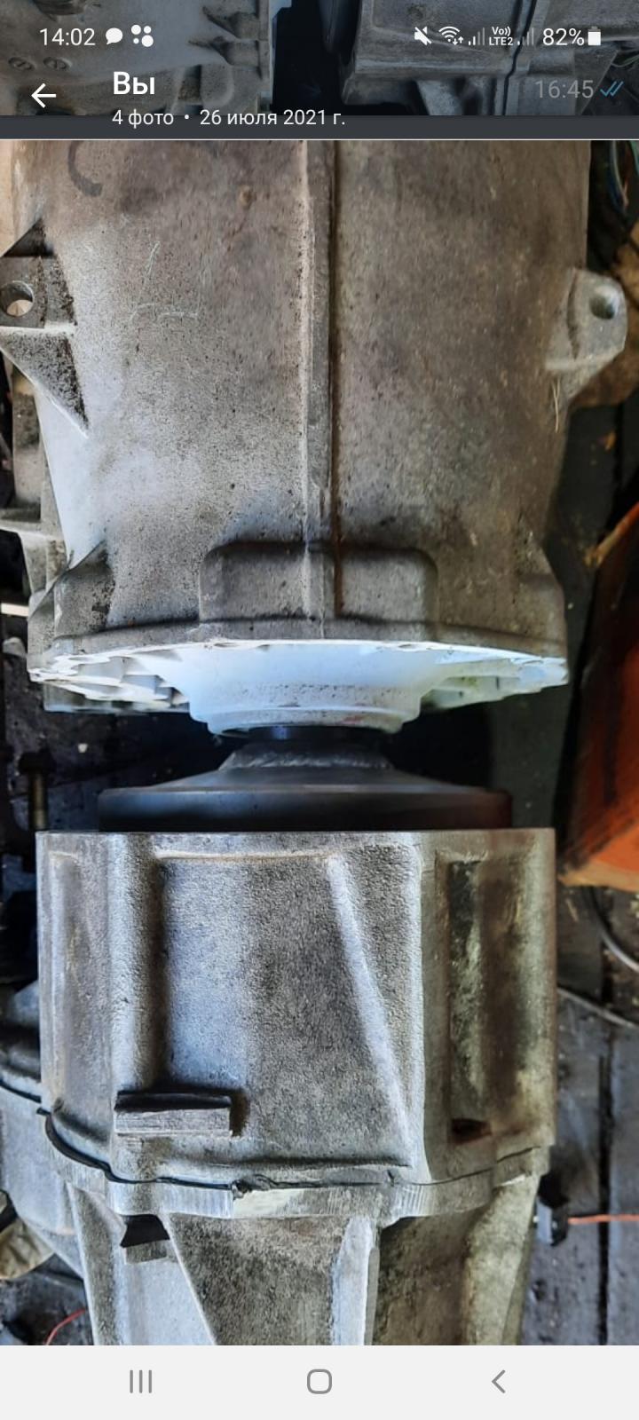

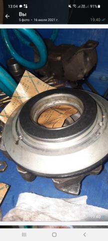

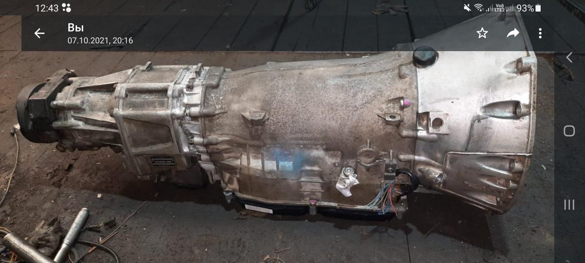

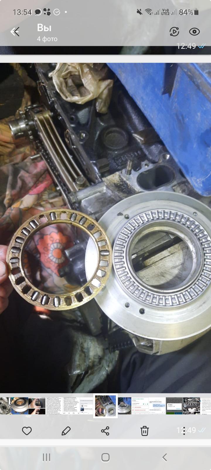

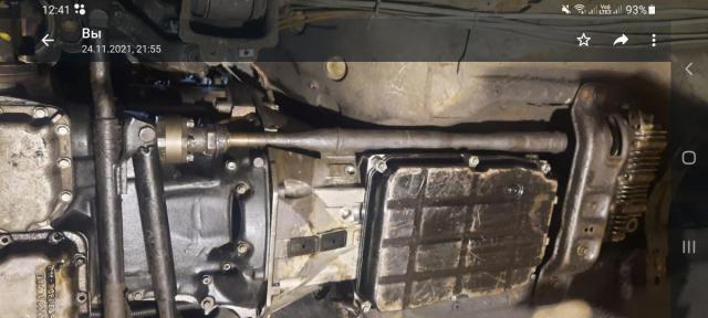

Привет всем ! Вообщем наигравшись вдоволь с бензинками и разок прокатившись на w220 с Ом613 понял чего мне так не хватало ,а именно лёгкого без напряга для мотора движения в потоке решил опять все перелопатить в своём 124 ,впрочем только кузов и остался ,вся электрика
Была взята от 210 плюс некоторые вещи от 211 - это собственно мотор ом648 и его блок ,да естественно так же система esp ,на полном приводе она гораздо корректнее работает ,так как пробукса меньше и авто в целом теперь очень хорошо управляемая ракета
Что было сделано
С установкой самого двс пролемм нет- это по факту 104 даже по поддону и лапам
А вот дальше задача была соединить коробку 722.6 и раздатку, так же её перевести в режим фулл тайм ,и сохранить блокировку центрального дифа - вдруг шруз отломаю- нажал кнопку и доехал сам
Фото помалу добавлю

Оно ездит ..эта такая машина для творчества...
реально проще раз в пол года покупать другой авто ..потому как на эту реализацию затрачено 9мес жизни ,не считая всего основного

Да есть такое...пол ночи снился сон то одна трубка не подходит ,что там пилить ,гнуть ,варить.
Лежу сейчас на диване на 725.035 просматриваю...
А ещё это надо как то регистрировать будет...предварительно сказали что можно, но дорого и в другом регионе :)

начал варить распорку помалу ,потом приварю еще усиление к маятниковому рычагу - чтобы меньше болтался
На своем фирматике, я тоже между задними креплениями передних рычагов ставил распорку (просто квадратную трубу, но в планах было сделать посерьезнее). Она там просто напрашивается.
