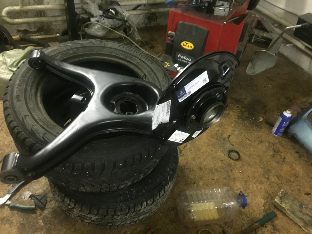

Вот ещё на приводах пыльники поменять надо . Есть ли какие сложности в замене? А то не разбирал ни разу 123
Гемор это без правильного инструмента, в смысле правильно и красиво сделать, а угробить большой шанс есть. Я один угробил и купил два новых))), а теперь слежу когда появиться правильный фотоотчет по замене, но тщетно пока...
Кстати на новых рычагах только новые приводы смотреться правильно будут ![]()

Вероятность рычаги крашенные.Гемор это без правильного инструмента, в смысле правильно и красиво сделать, а угробить большой шанс есть. Я один угробил и купил два новых))), а теперь слежу когда появиться правильный фотоотчет по замене, но тщетно пока...
А пыльники меняются не тяжело. На 123club была отличная тема с картинками.

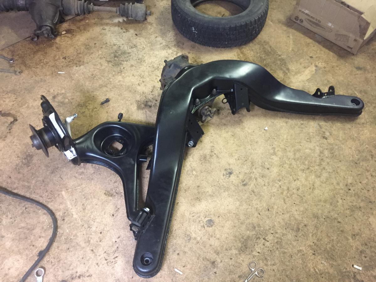

Балку с рычагами отпесочили и покрасили порошком,получилось не плохо. Ступицы просто очистил от ржи,а остальное новое. Вот и думаю что с приводами делать?
Перебирать однозначно.
Либо новый оригинал.
Не оригинал, в том числе именитый (например GKN), к сожалению, весь Китай и ходит плохо.
Вот тоже думаю покрасить рычаги, только боюсь песочить, - не покоробит ли их? У нас пескоструйка это то, что быстрее снимает....
Сообщение отредактировал SD: 26 January 2019 - 21:06
#153
Отправлено 26 January 2019 - 19:59
не покоробит....там много железа

Мне дробью чистили.
Тут все подробно по замене пыльников https://www.drive2.r...21583065693054/ и тут https://www.drive2.r...23507211034465/Вот ещё на приводах пыльники поменять надо . Есть ли какие сложности в замене? А то не разбирал ни разу 123
