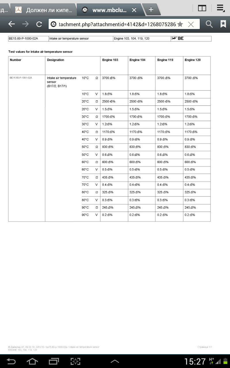

В общем померил сопротивление датчика.
Получилось сделующее:
40 град - 530 Ом (холодный);
50 град - 240 Ом;
60 град - 200 Ом;
65 град - 180 Ом;
65 град - 160 Ом.
Что-то не сходится.
А вот у второго датчика, что вкручен рядом и спользуется для чего-то еще, показания похожи на показания, что выложил Cannibal Mad.
При 40 град - 820. а дальше, я не фиксировал.
Но при использовании этого датчика для показометра в приборке, показания становятся еще меньше.
Показометр врет чтоль?
Посмотрел я свою таблицу, что из книжки по W124 выдрал - там данные для датчика на приборку, и они, в принципе, успешно коррелируют с данными Dr. Diesel
Честно говоря, для приборки и свечей накала используется другой датчик - на 2 контакта и зелёного цвета - там контакты строго одинаковые.
Сравнивал показания температуры своего двухконтактного датчика с одноконтактным от W123, а также двухконтактным от W210 - никакой визуальной разницы (по стрелке).
Искренне верю в лень инженеров Мерседес - считаю, что и твой датчик будет иметь такую-же характеристику.

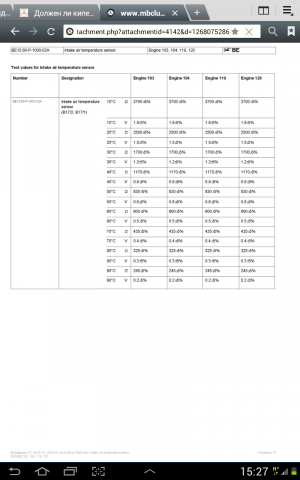

Парни, кто зареген на мбклубе, выложите тут картинку из сообщения №16.
http://www.mbclub.ru...mp;postcount=16
#154
Отправлено 08 May 2015 - 15:28
лавиПарни, кто зареген на мбклубе, выложите тут картинку из сообщения №16.
