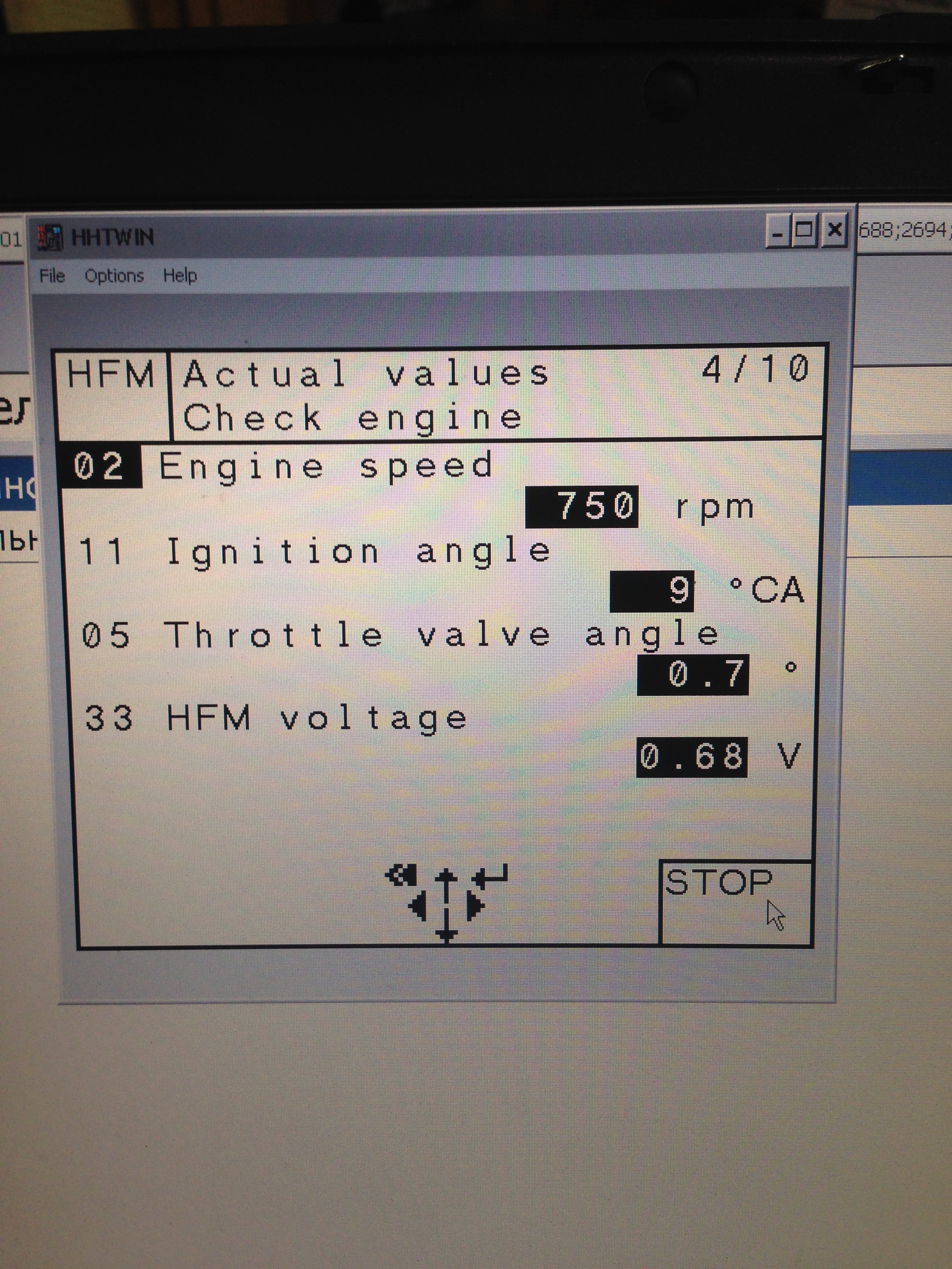

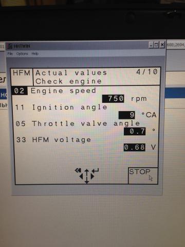

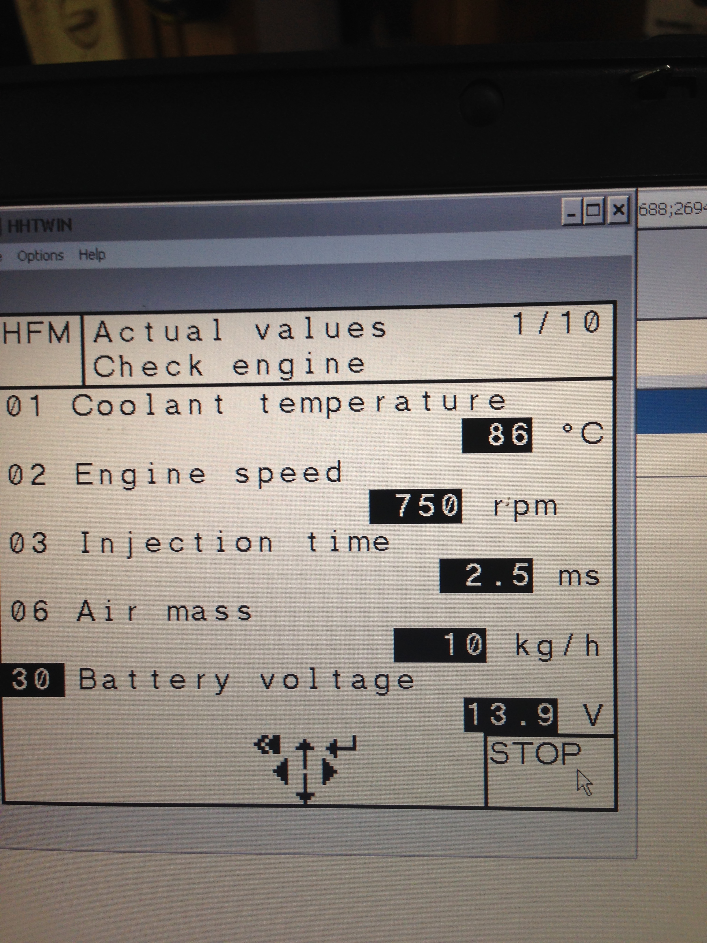

Поменял сегодня дроссельную заслонку и все ошибки пропали)) двигатель заработал нормально)))
Провел диагностику, только вот значения не понимаю до конца, нормальны?

первую картинку не видно, а на 2 и 3 все хорошо
Первая ошибочно подгрузилась) всего две картинки. Миша спасибо за помощь!
