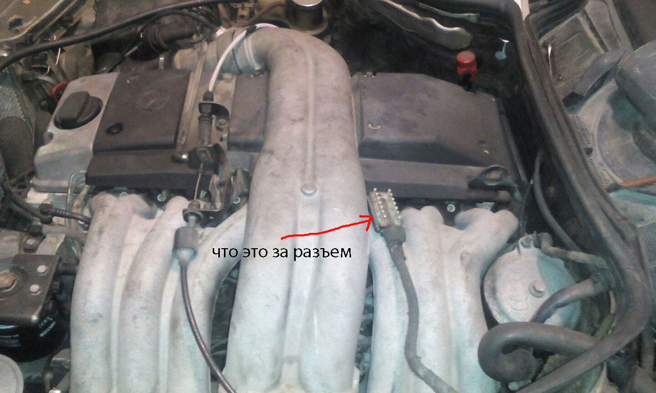

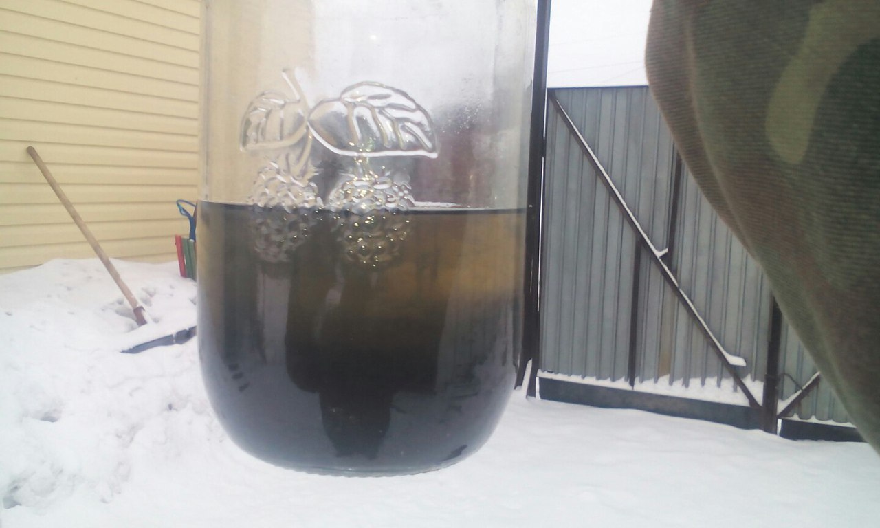

Подскажите новую тему создавать или в этой разрешается. Поставил тоже контрактный движок 606.910 полгода ездил нормально. обороты так же держал педалью пока не нагреется, потом все четко работает. Залил плохую солярку и началась беда на горячую не заводится, пока не остынет. В дизелях не понимаю.Вот фото подскажите

Для разъема есть место за акумулятором,это теже холостые плюс антирывковая система и управление вакумными клапанами.Короче нужный разъем.Насчет заводки на горячую это может быть что-то серьезное.Надо найти толкового мастера по топливной системе.Подскажите новую тему создавать или в этой разрешается. Поставил тоже контрактный движок 606.910 полгода ездил нормально. обороты так же держал педалью пока не нагреется, потом все четко работает. Залил плохую солярку и началась беда на горячую не заводится, пока не остынет. В дизелях не понимаю.Вот фото подскажите

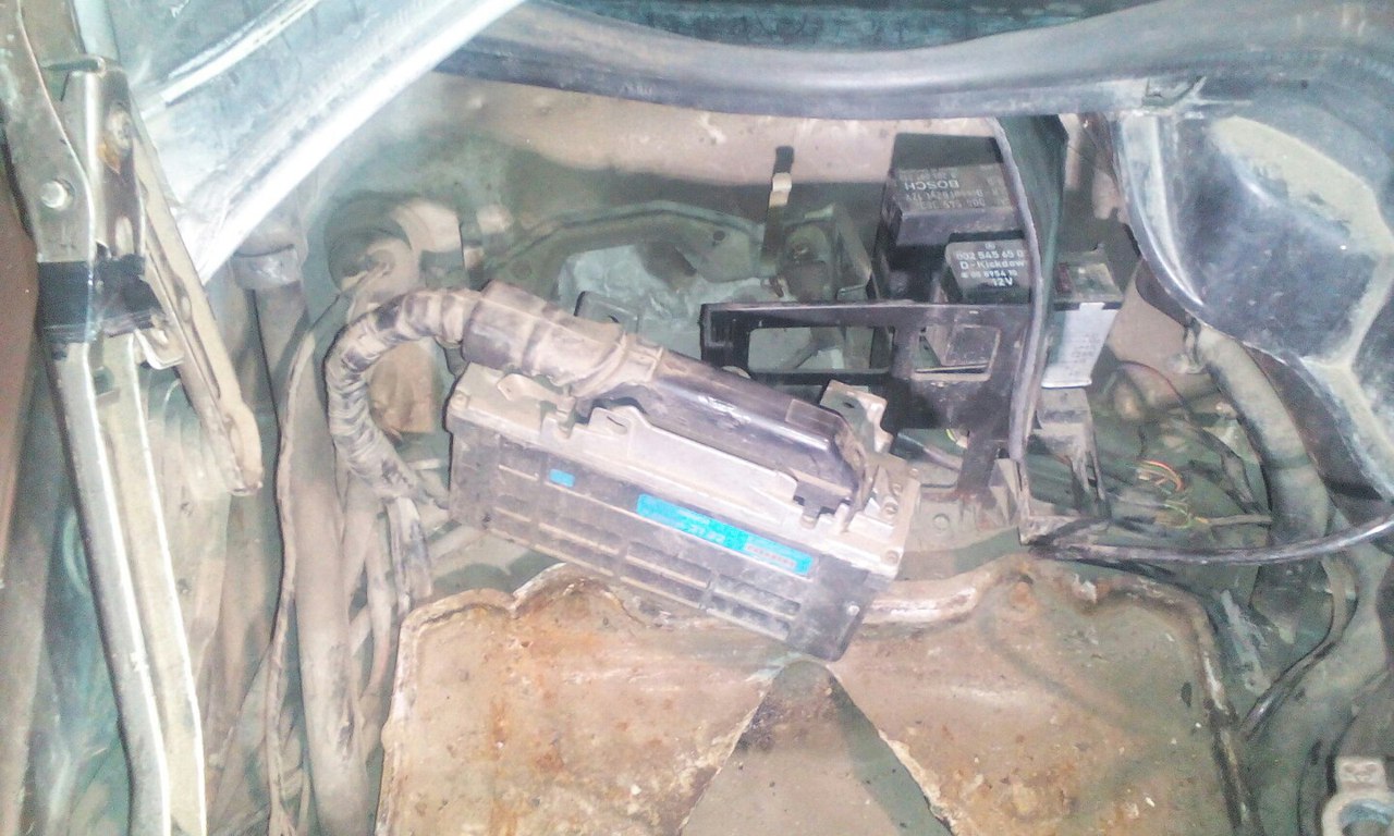

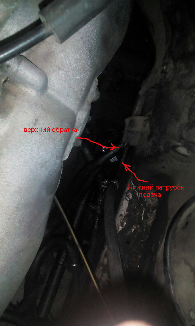

Не могу найти место высылаю фото .У меня похоже ни какого электронного управления двигателем нет. Мне сказал один что это диагностический разъем. А солярку я правильно подключил.Для разъема есть место за акумулятором,это теже холостые плюс антирывковая система и управление вакумными клапанами.Короче нужный разъем.Насчет заводки на горячую это может быть что-то серьезное.Надо найти толкового мастера по топливной системе.
