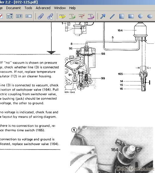

Здесь видно и черный и треугольный и их вакуумное соединение и код черного. Возможно что у тебя в карбе кто-то компенсировал отсутствие черного нестандартным подключением трубок. АКП и кондишн обслуживаются клапаном-тарелкой (governor), о котором я ничего не говорил.
Так, все понятно. Вот версия карба без черного, но с другим устройством, делающим то же самое (см. там график)

Нет. Я понял, что твоя версия карба обеспечивает эту функциональность другим устройством. См. файл 072-125.pdf, стр. 5, №164. Отличий с моим карбом слишком много.
Извините, не понял что это за файл? Где он находится? Вы про "тарелку" или про чёрный клапан?

Вот клапан на крыле:
Сообщение отредактировал Аркадий: 01 November 2007 - 20:46

Как то по-немецки - несподручно. Вот клапан на крыле
Это он. И шпрехен стал английским.
