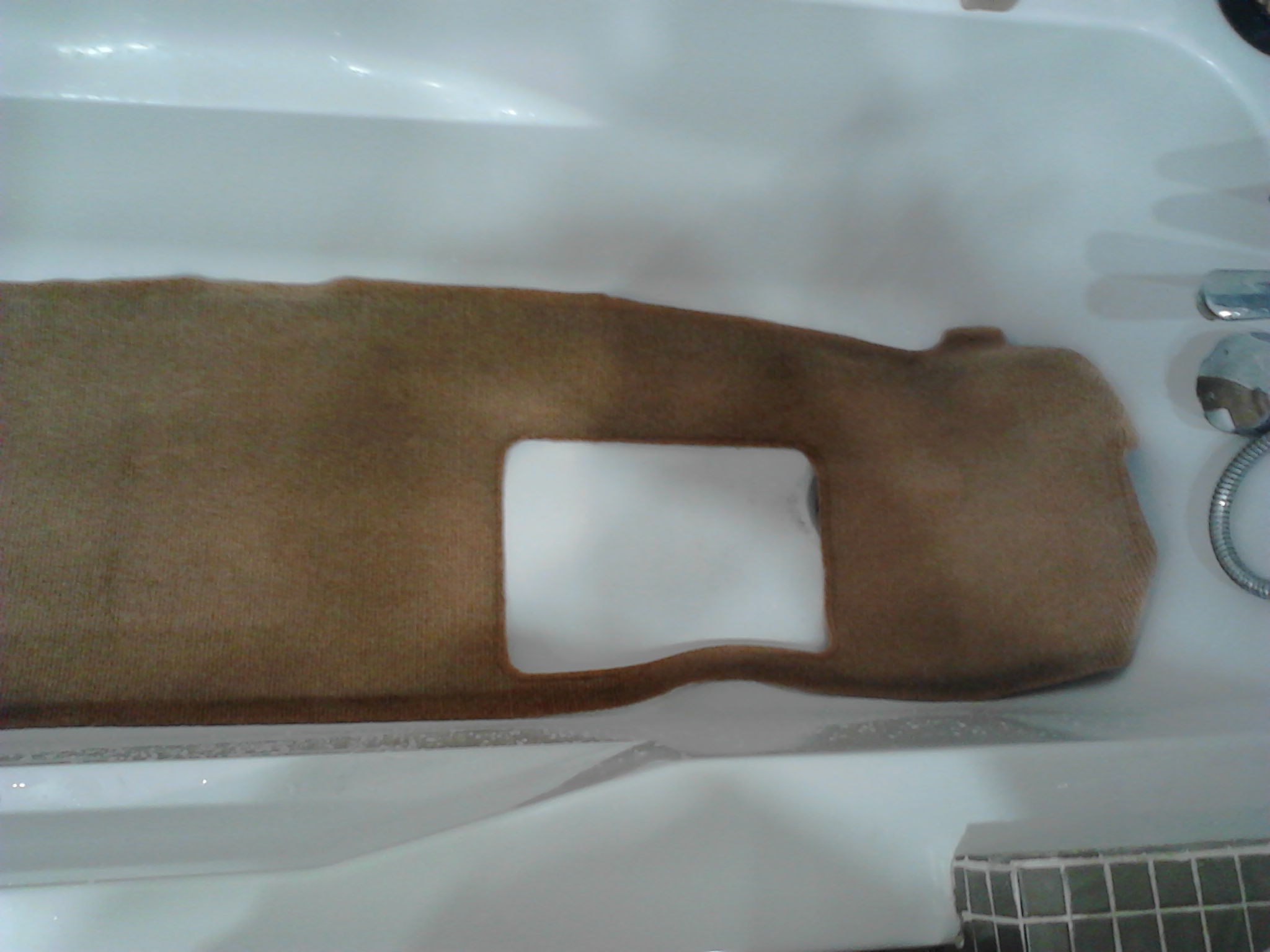

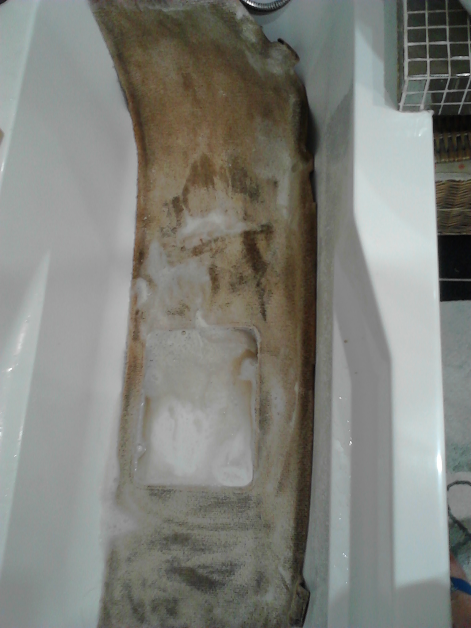

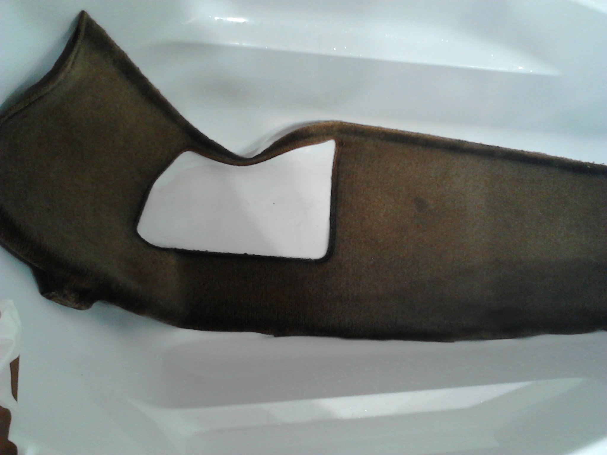

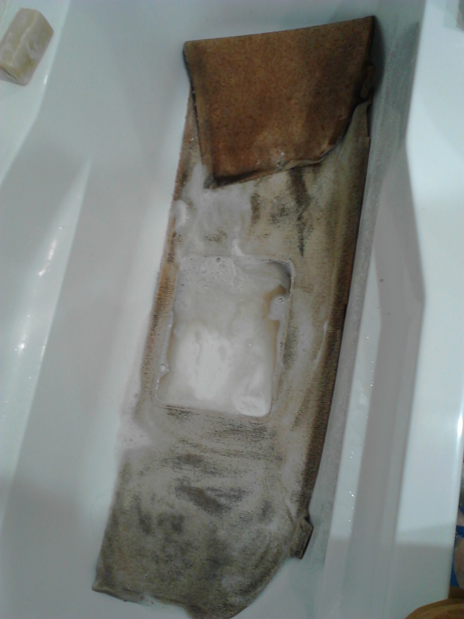

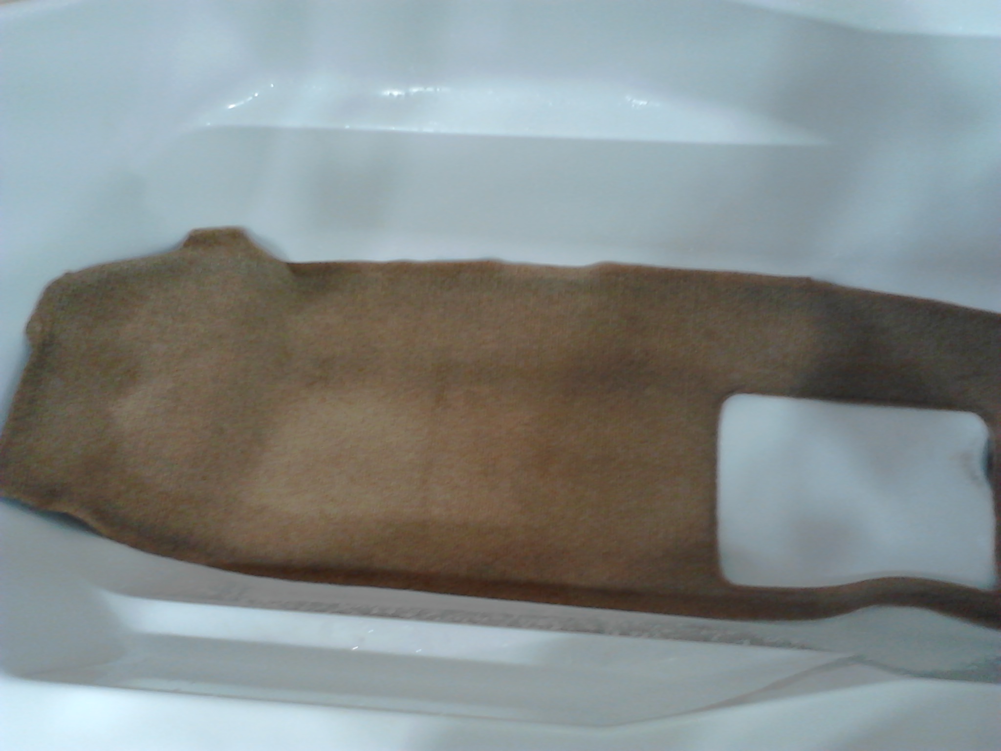

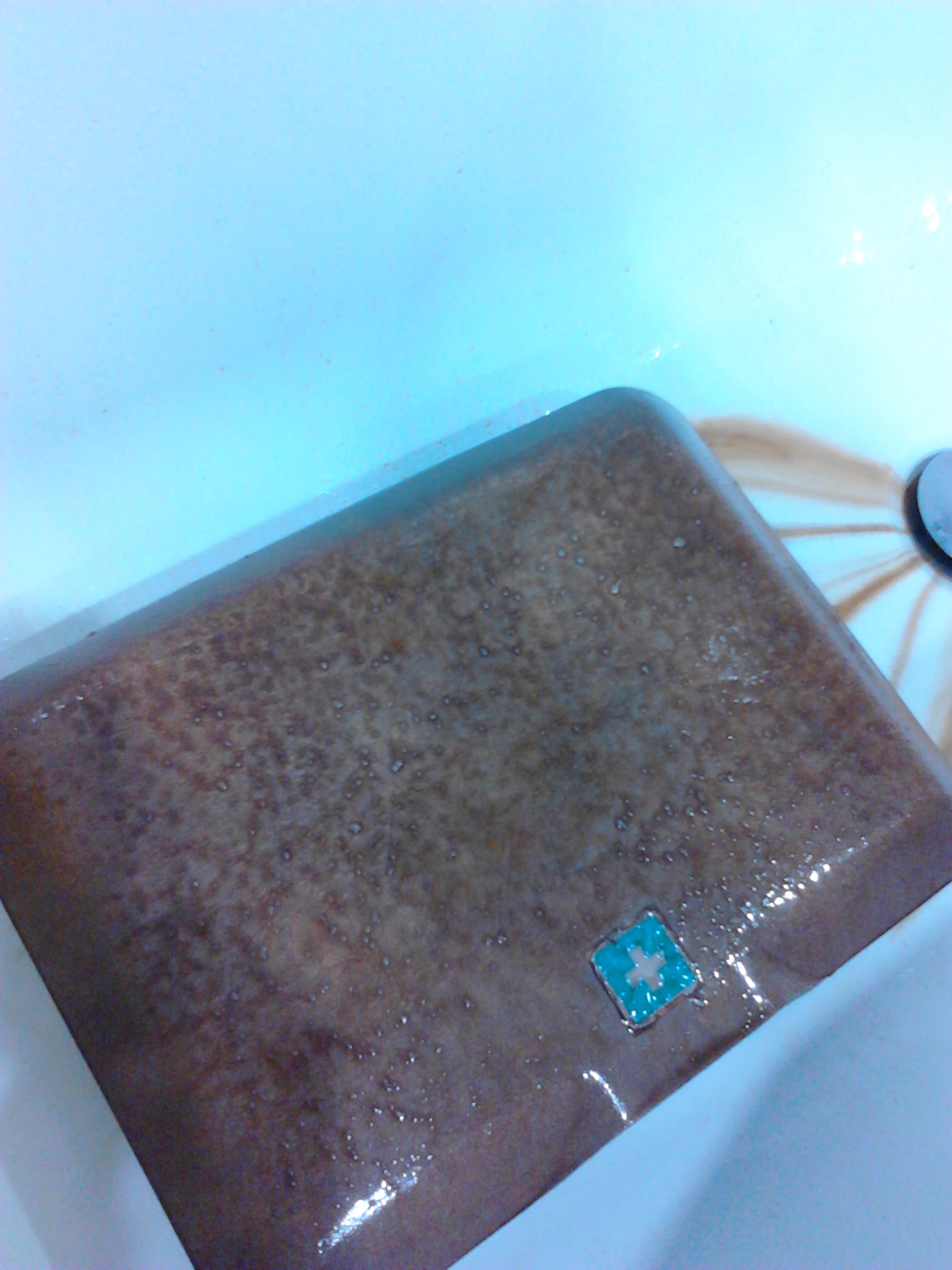

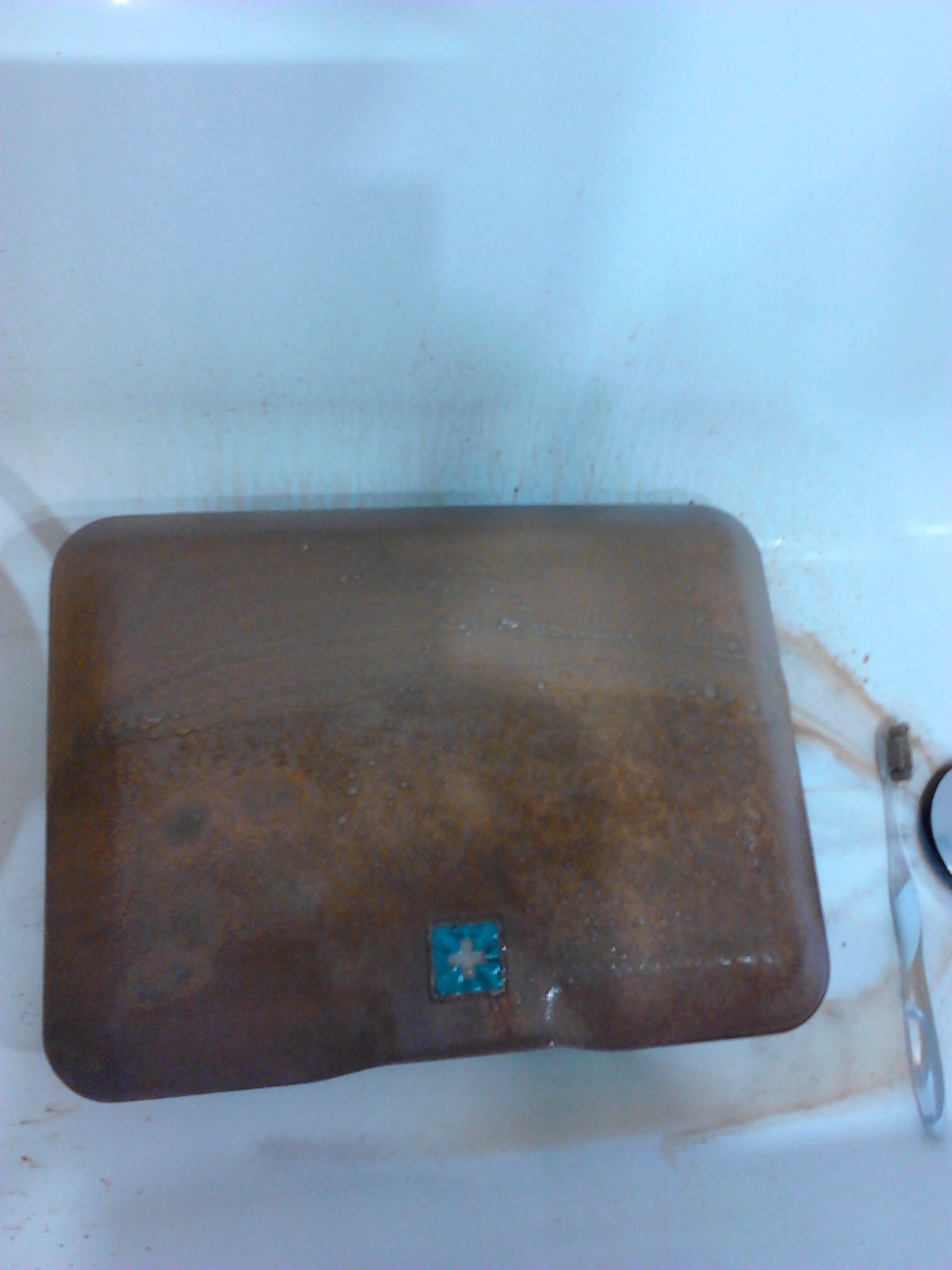

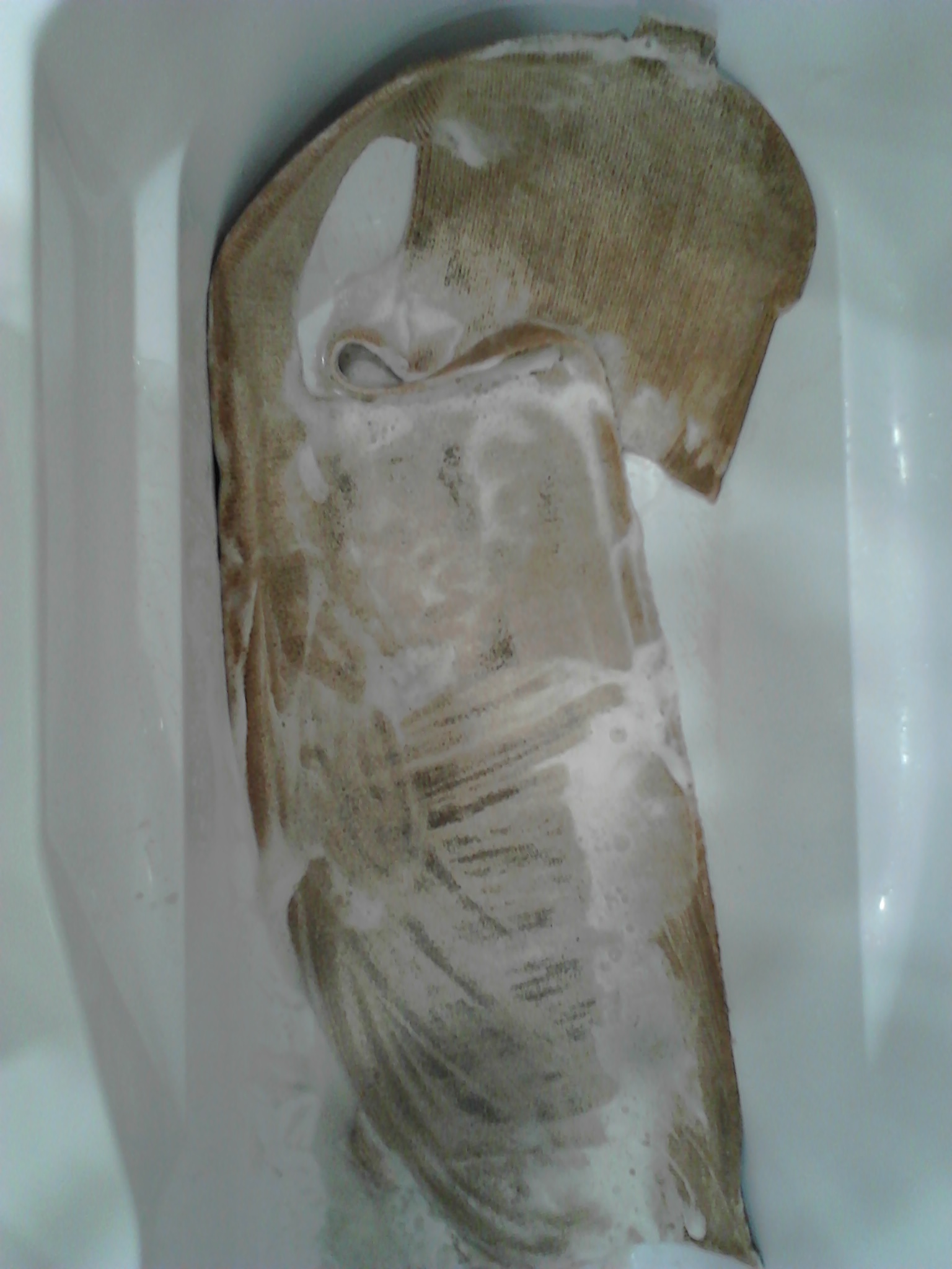

Всем привет. Мне дали водичку. Офигеть. Кажется сегодня мы самые счастливые люди на свете.)))))
Недолго думая, включил бодрящую музыкальную классику и вперед, отмывать аптечку, которую мне клубень прислал вместе с бежевой полкой.
На самом деле у меня уже есть такая аптечка, но может пригодится мне или кому еще.
На кухне нашел какую то едкую хрень, для электрических плит, забрызгал аптечку и поставил отмакать на 10 минут.
Далее фотокарточки)))

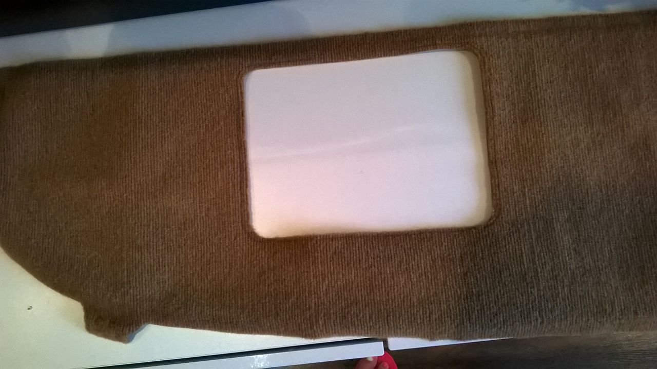

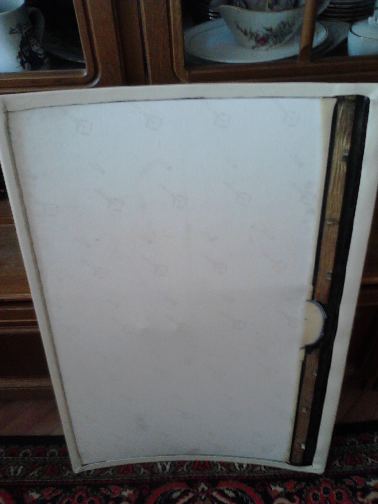

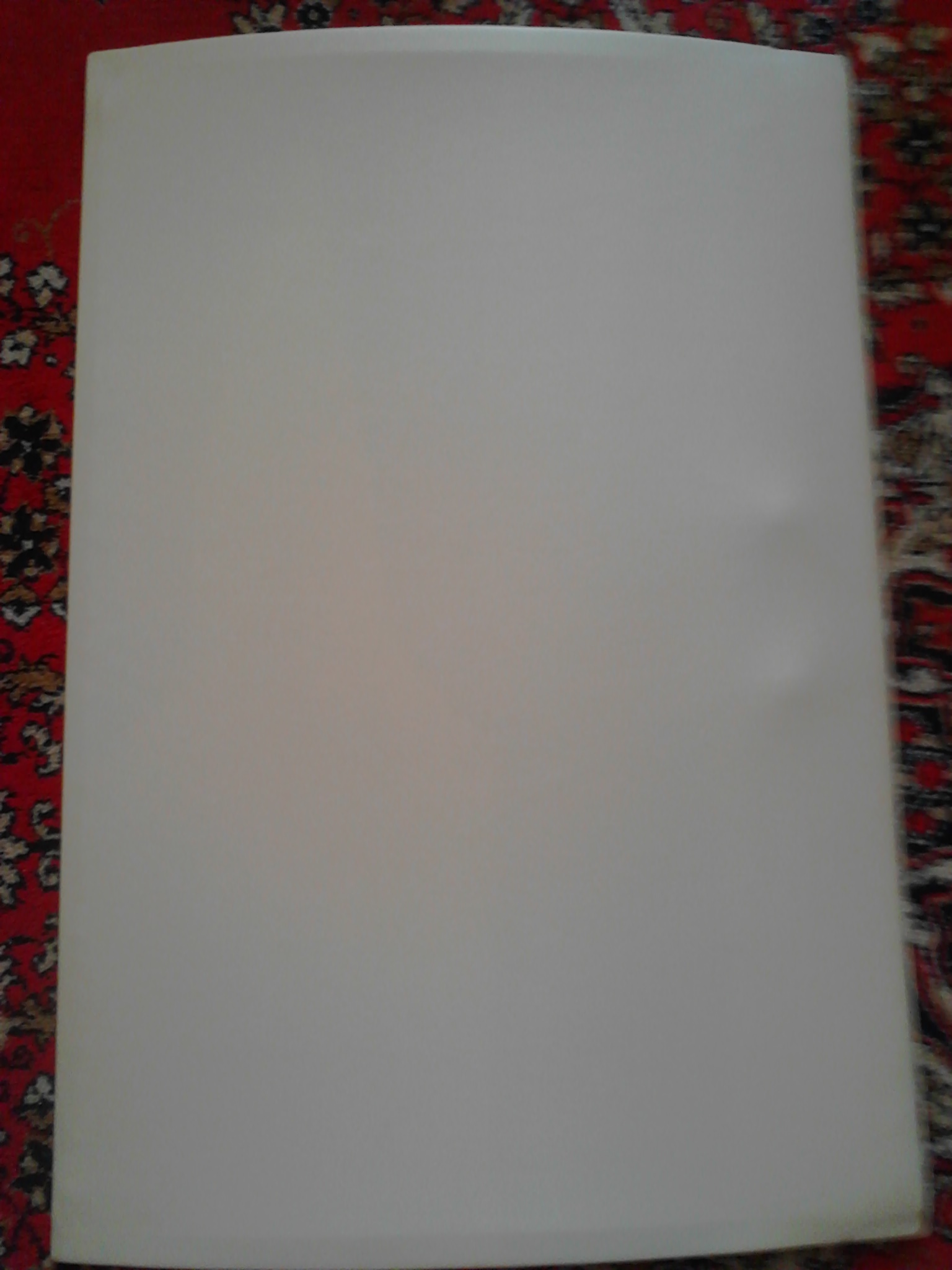

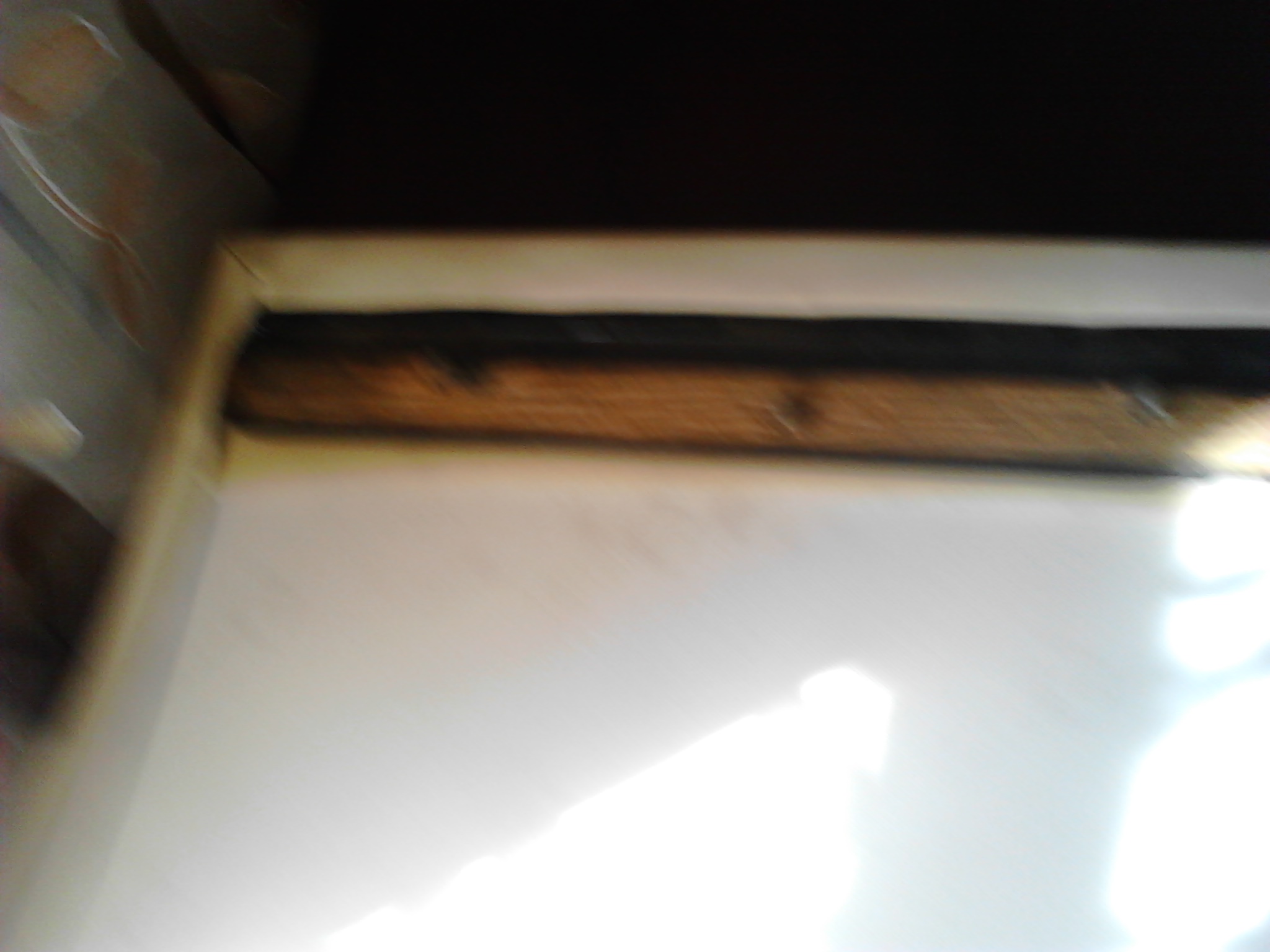

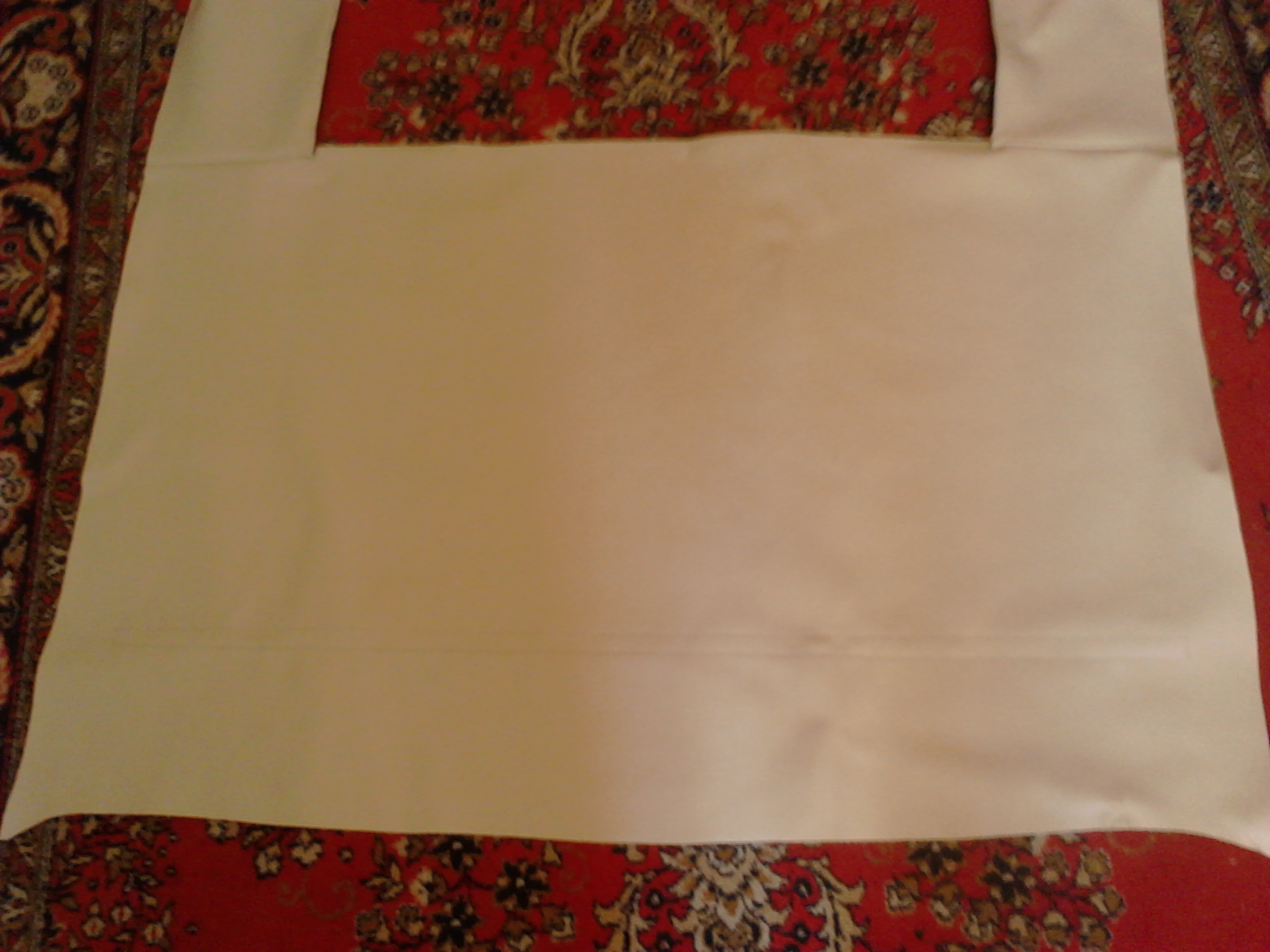

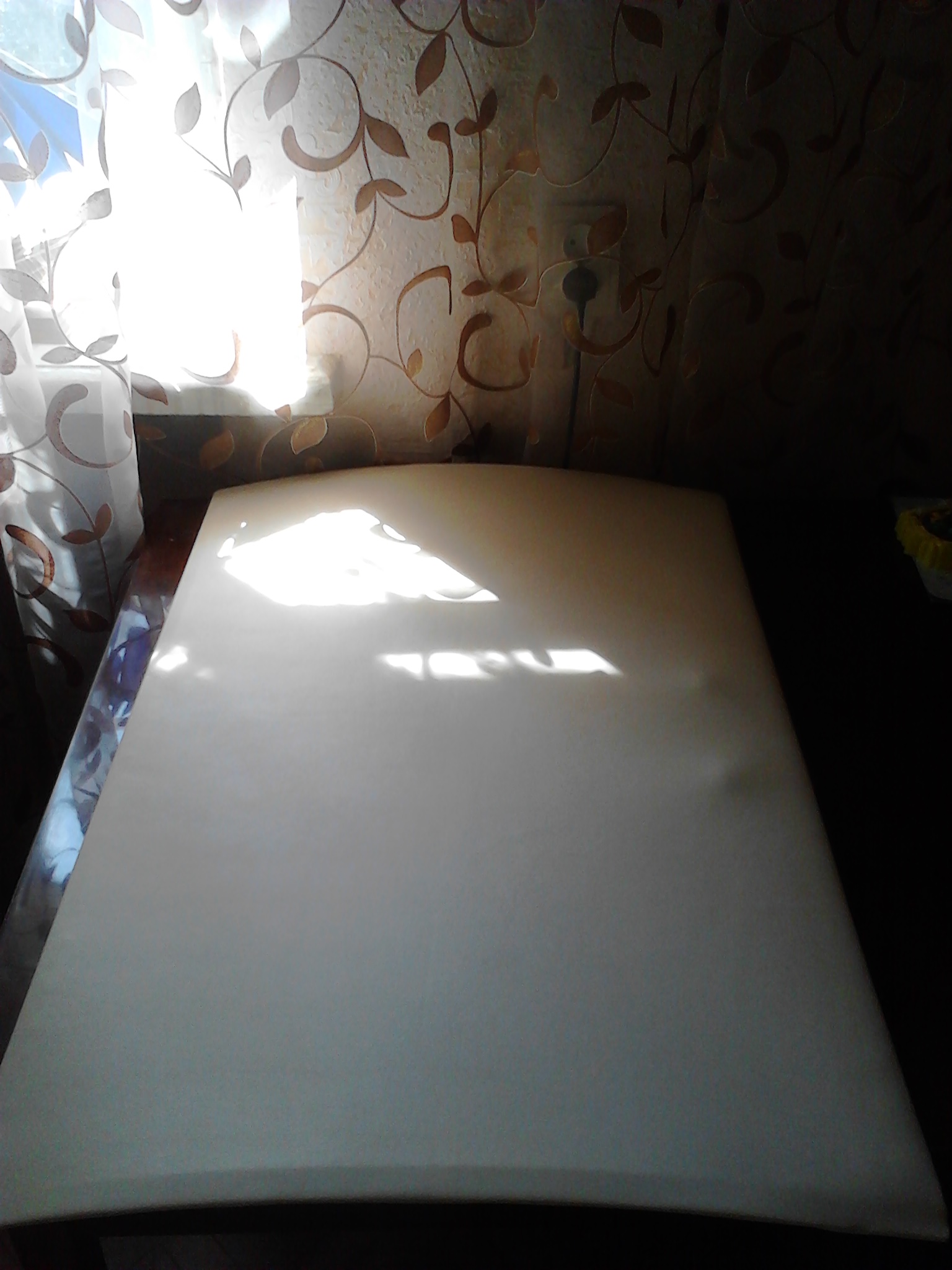

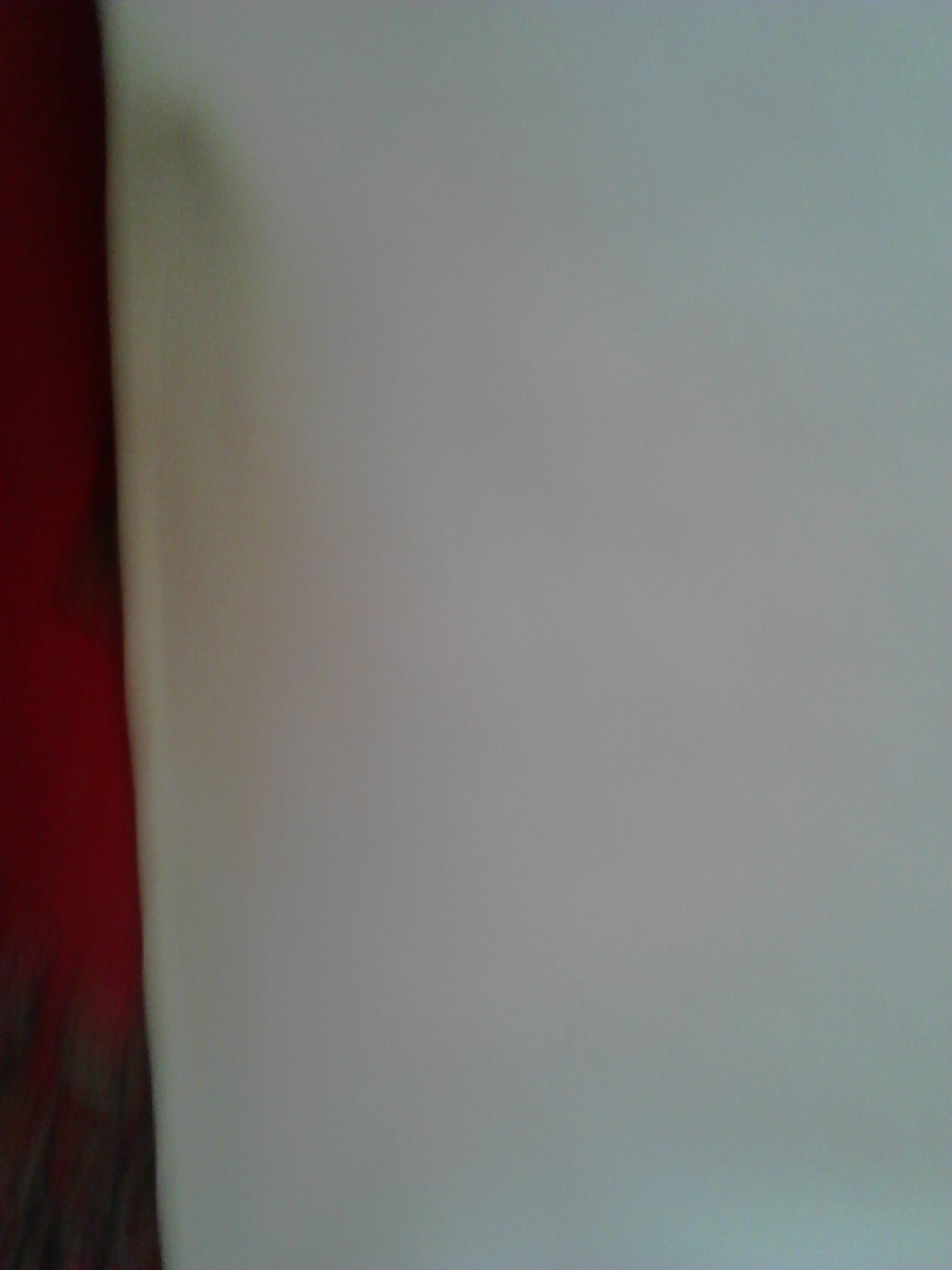

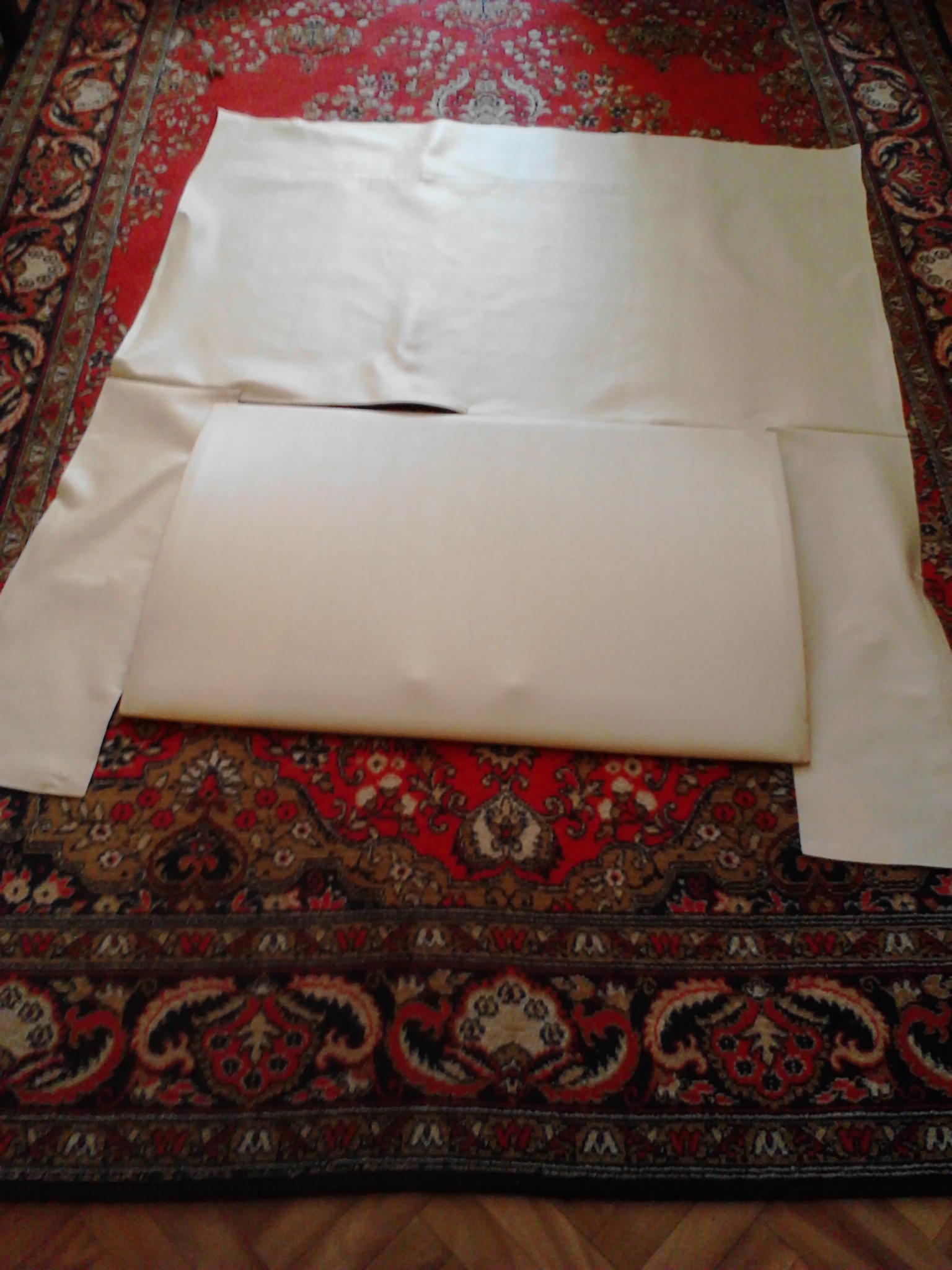

Всем привет. Я все еще продолжаю борьбу с люком. Все идет своим чередом и конечно же не по плану, но это мелочи. Жизнь проекта продолжаетсО.
Включаем классику на виниле.)))) Заряжаемся вдохновением, да и просто правильной, "настоящей" музыкой))) и пишем.
Самое тупое в том, что тут и сказать то нечего.))))) Мы просто пошили кусок люка.)))))
Материал не подбирали один в один, но хотели "симпотичности". Купили, что то симпотичное и выглядит "это" в "живую" симпотично, но есть микро-мелочи — торчат "ТИТЬКИ"))))
Всю квартиру у родителей заставил своим "автохламом" — пора вывозить.)))
Гараж и хата — аналогично завалена. Видимо это предназначение "ведровода" — бугагаггагагагга.
Конечно же немного фотокарточек.
Всем мира, добра и побольше хорошего пиВоса к выходным)))))

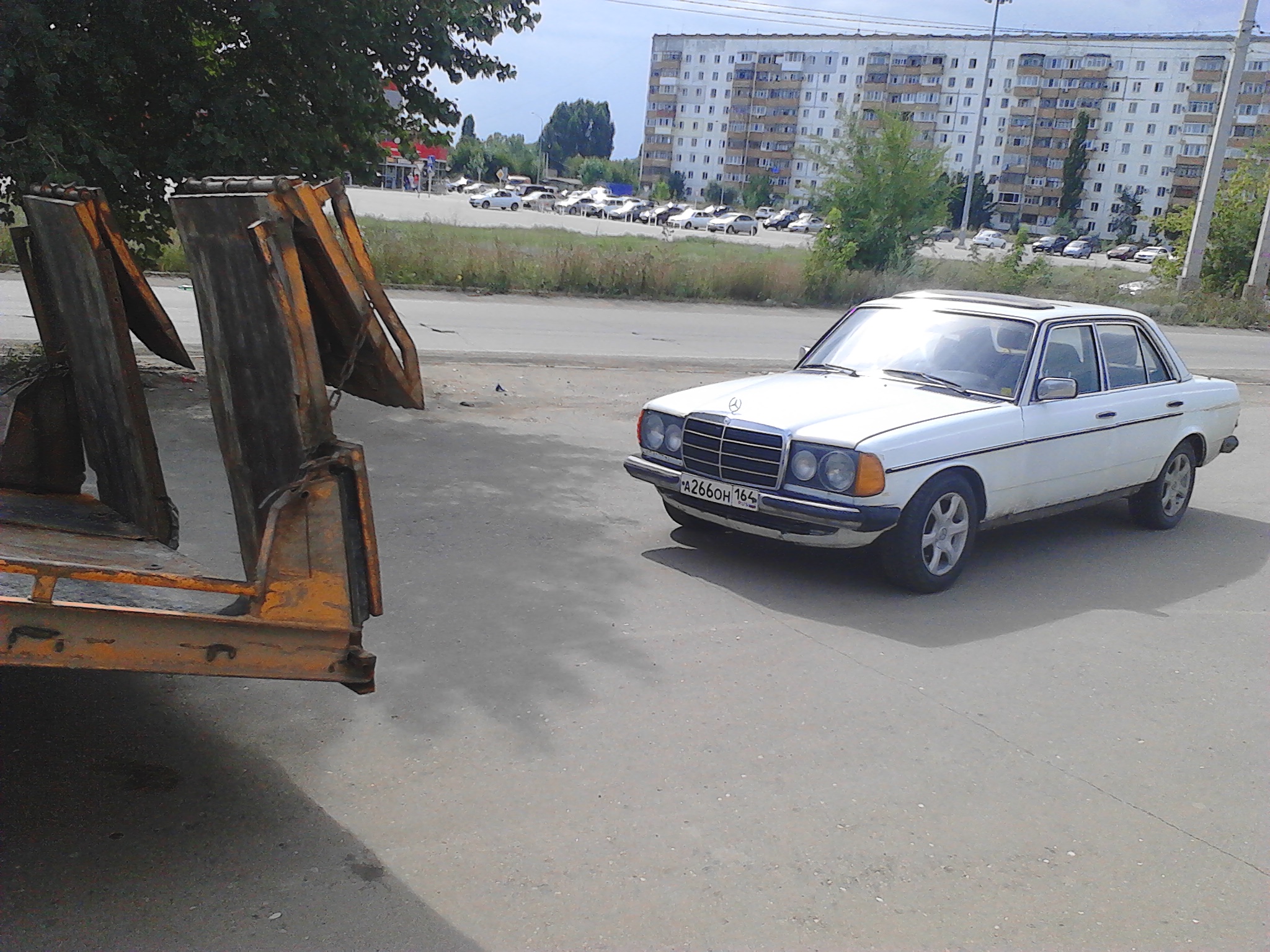

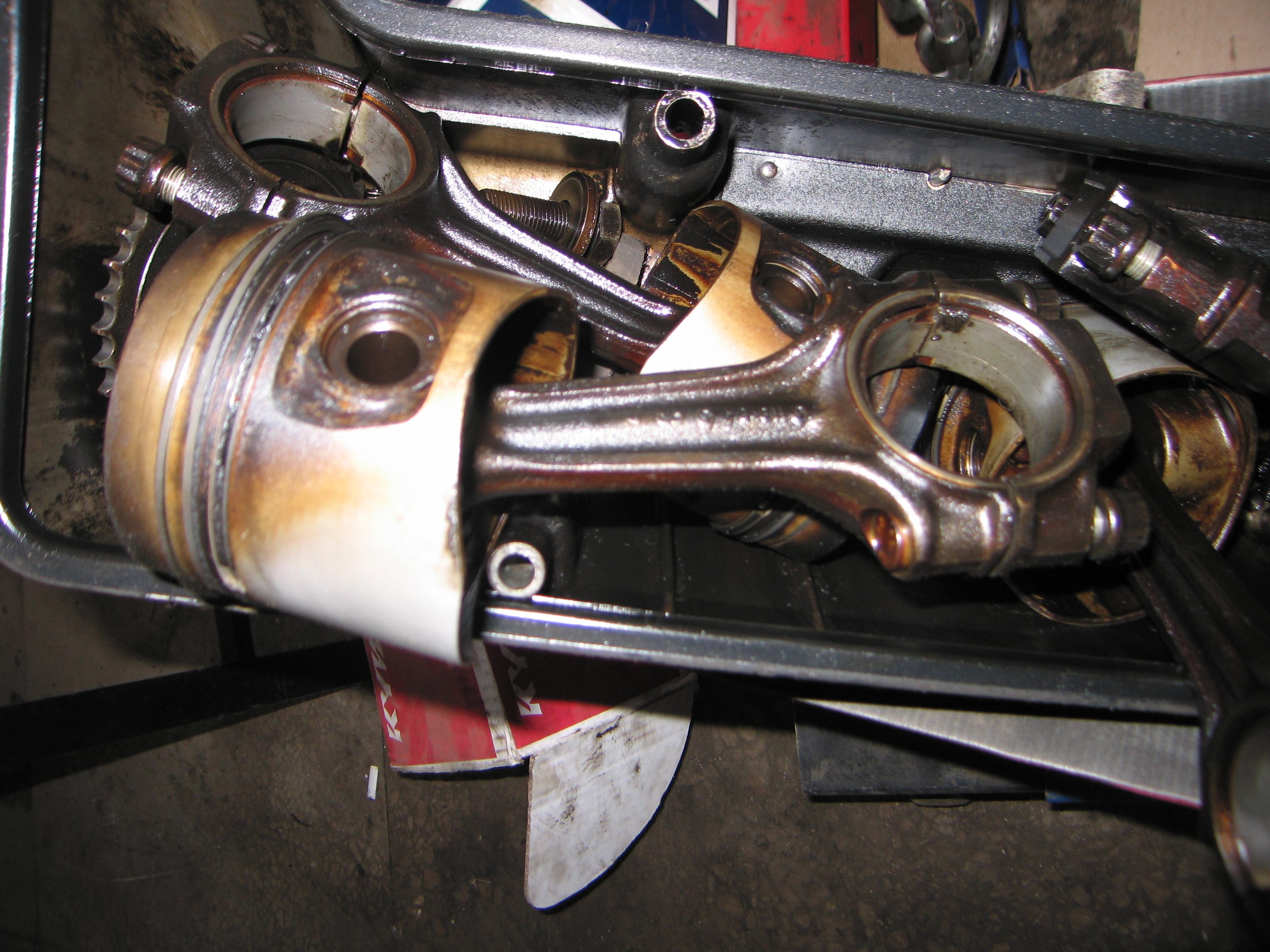

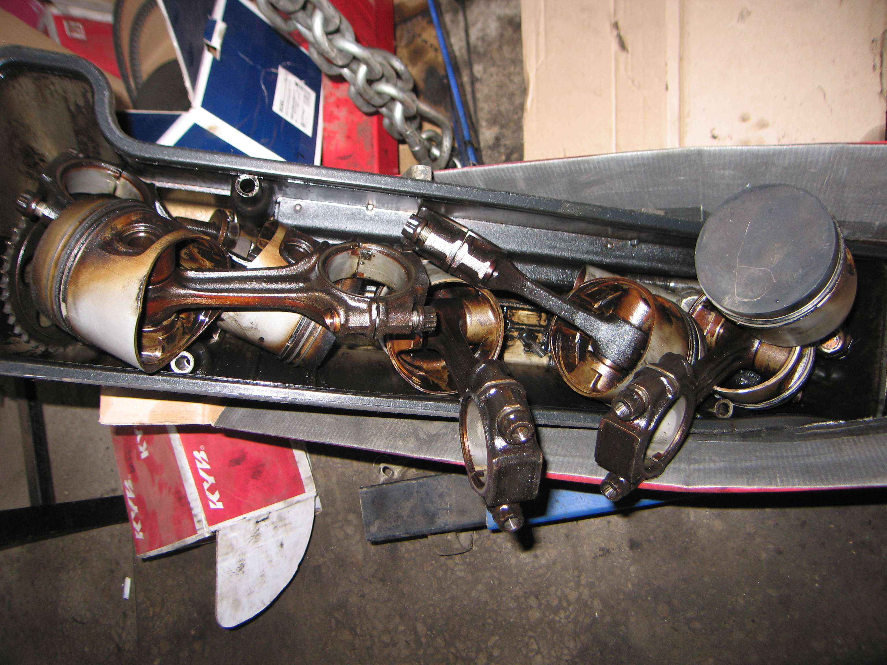

Как уже ранее писал, я решил влезть в такую историю, под названием "Капитальный ремонт" двигателя.
Автомобиль на ходу, но решил его не мучить. Повез автомобиль в "хирургию" на эвакуаторе.
Решил довериться профессионалу.
Еще не видел собственными глазами, но вердикт следующий:
— Вкладыши коренные, комплект — стандарт (заказал)
— Вкладыши шатунные, комплект стандарт (заказал)
— Поршень, комплект 2 размер
— Натяжитель цепи
— Звездочка средняя на промвал. (заказал)
— Планка натяжителя цепи распредвала
— Прокладки двигателя, комплект. (заказал)
— Кольца поршневые, комплект
Ребята. Если у кого есть опыт по ремонту данного двигателя, то буду рад любой информации.
Немного фотокарточек, но на днях выложу фото вскрытого сердца автомобиля.

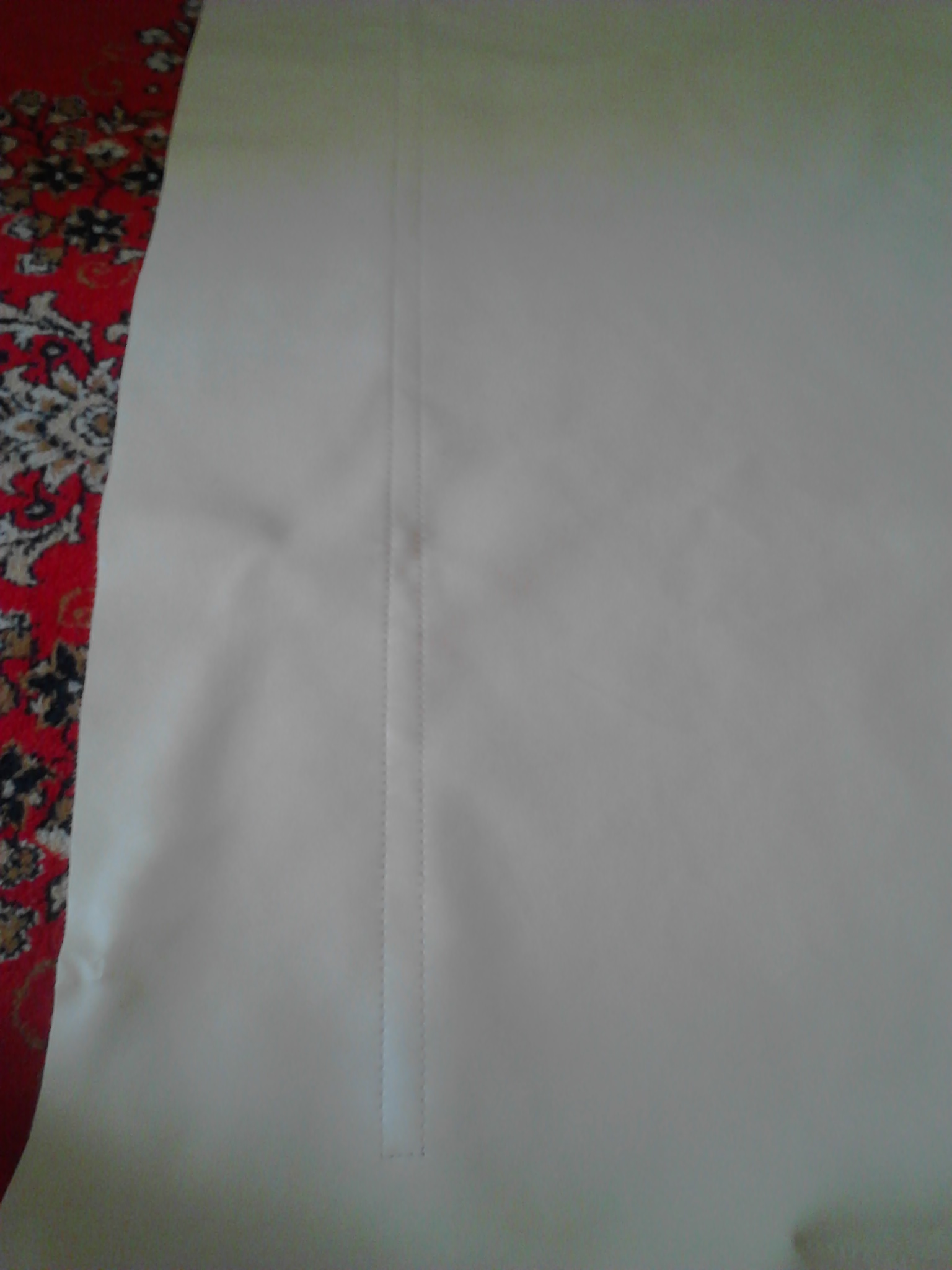

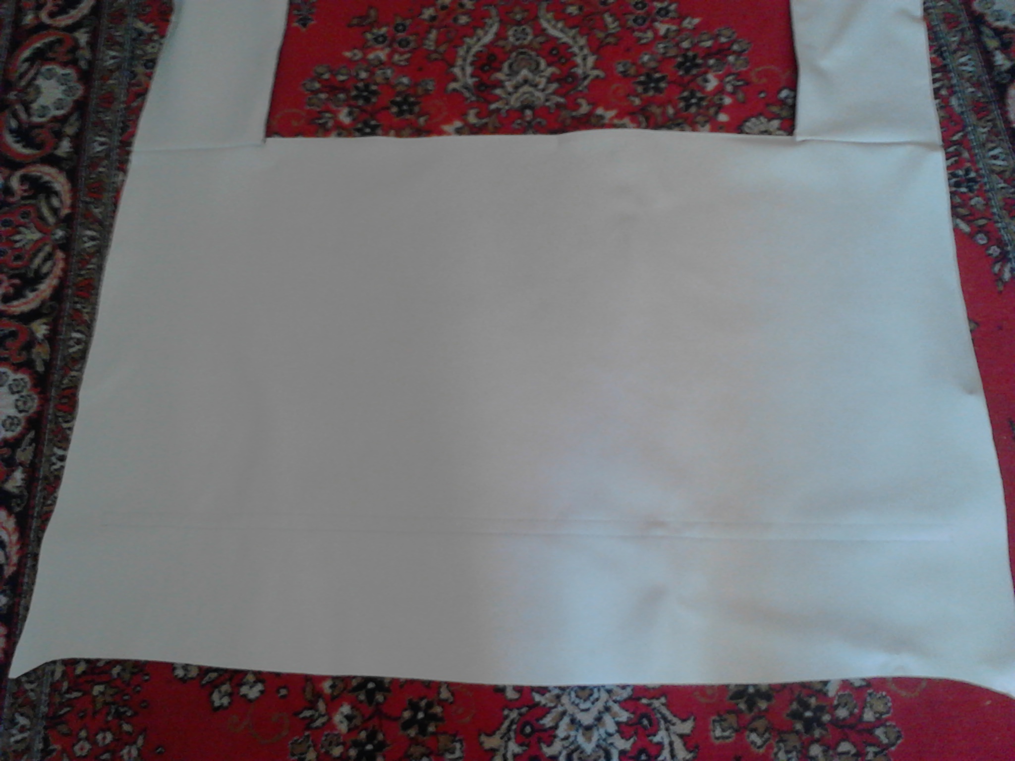

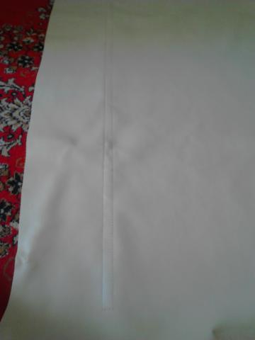

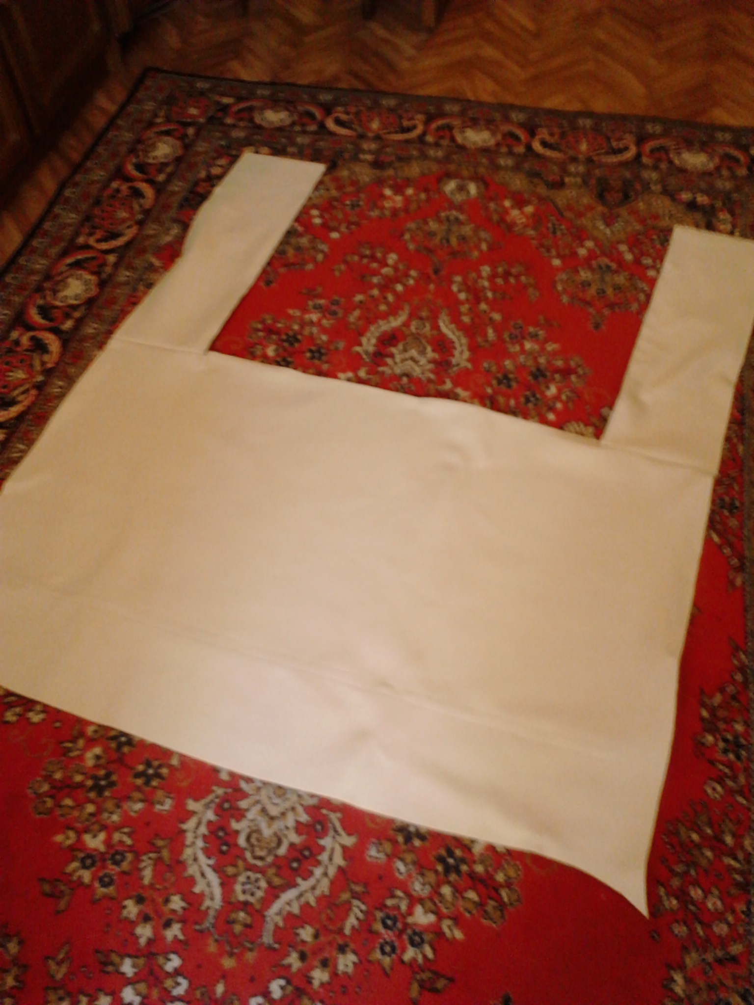

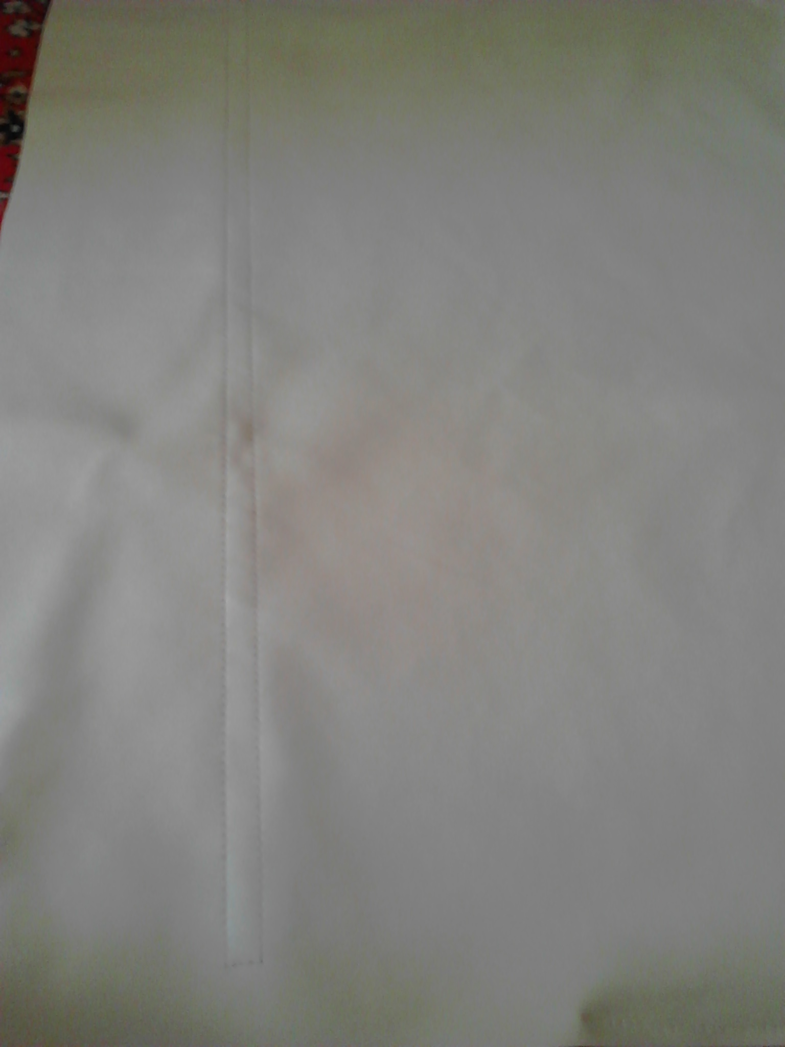

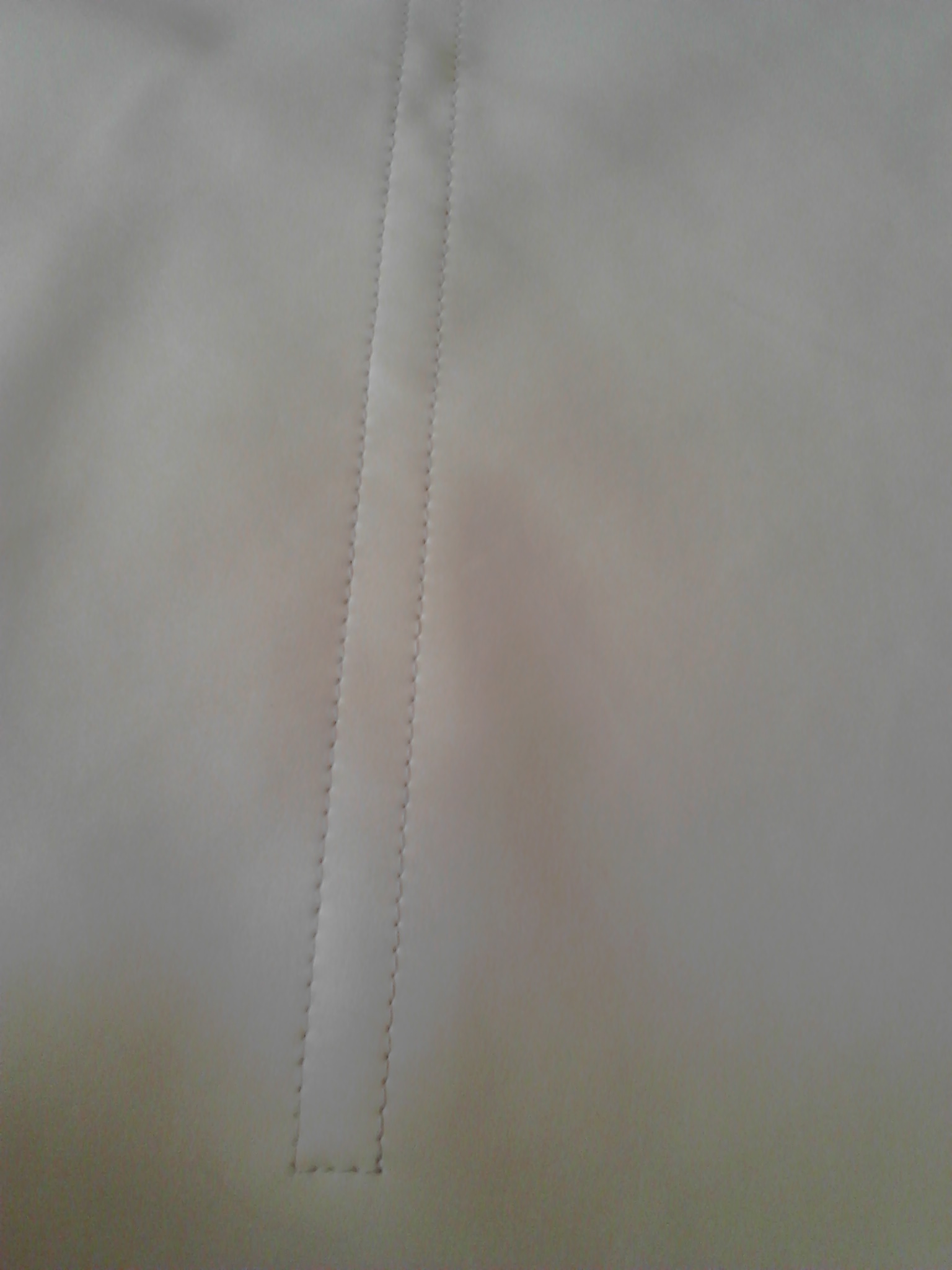

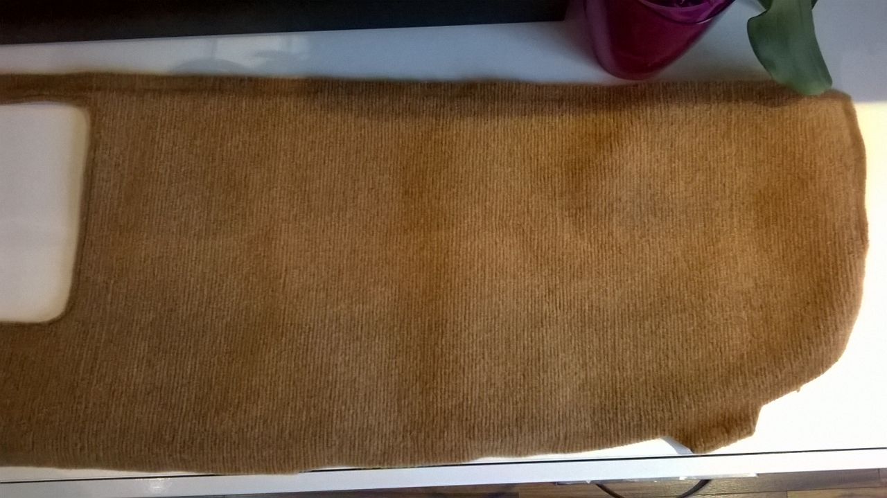

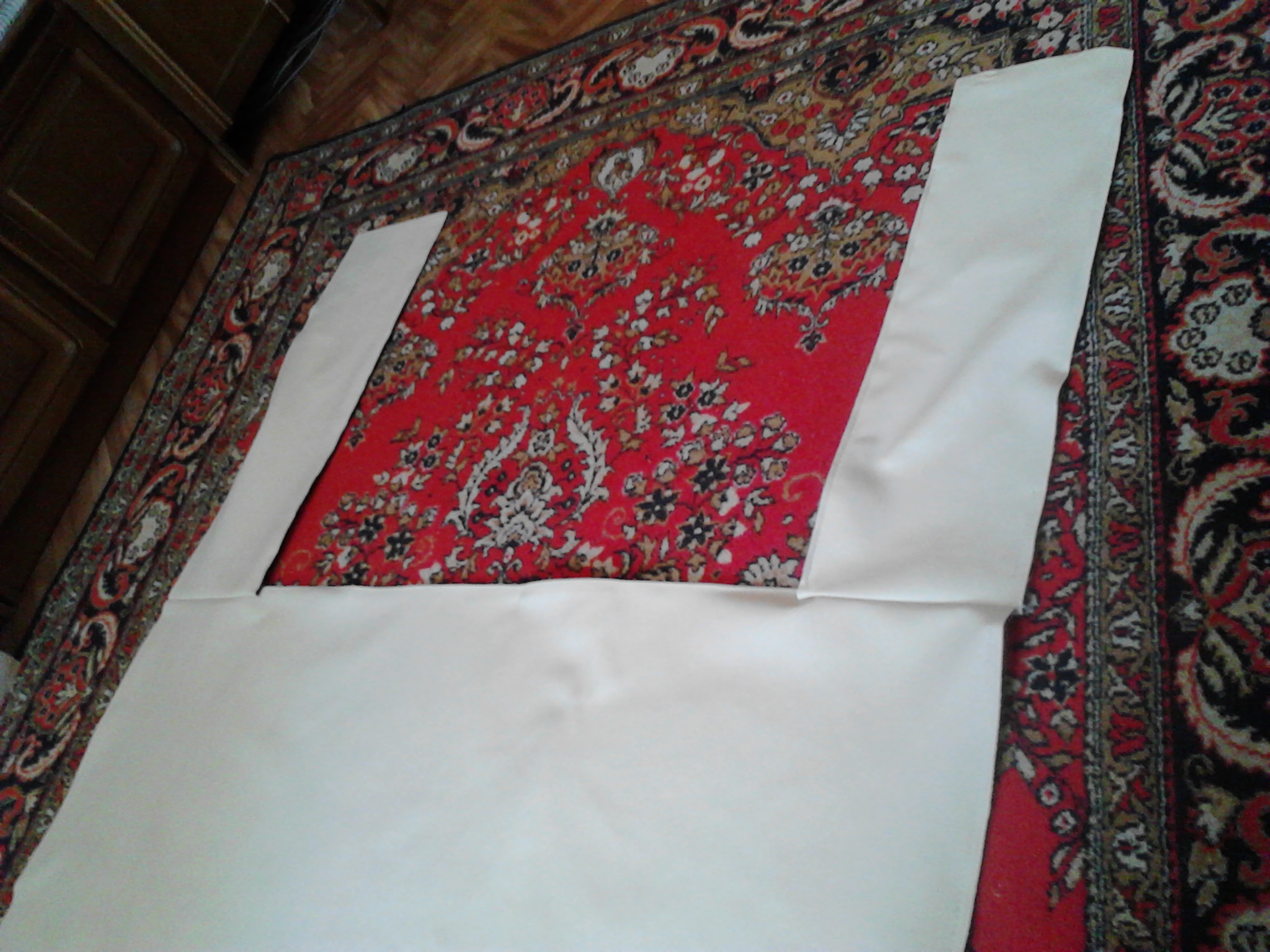

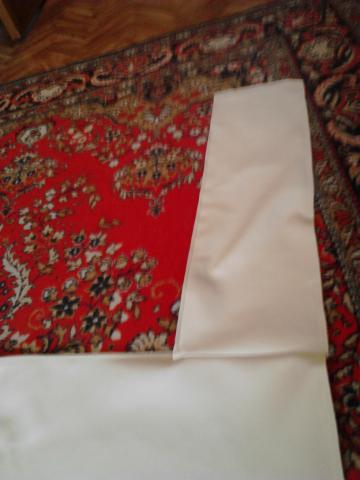

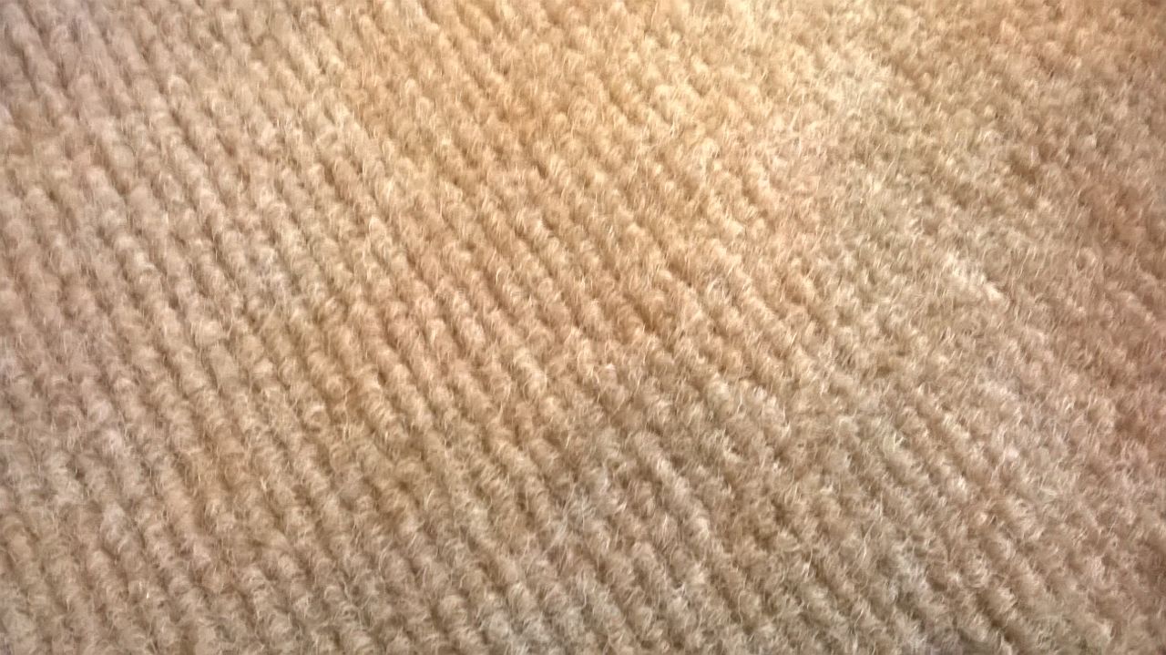

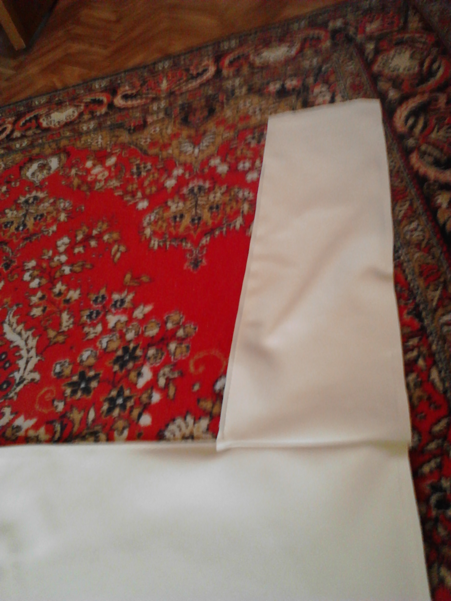

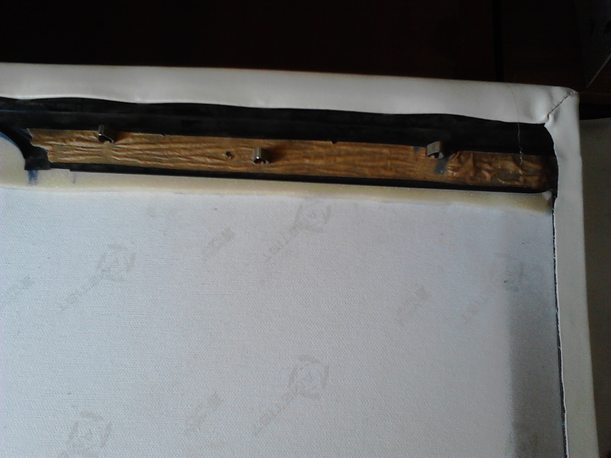

Всем привет. Еще, все еще что то происходит и двигается.
К сожалению, а для кого то и к счастью - я не люблю древнее, засаленное и проперженное трепло.
Собственно поэтому и потолок решили пошить заново, но к сожалению оригинальный материал я не нашел, а любой старый просто крошился на молекулы((.
Все пошилось вполне достойно, но все это еще не на потолке и поэтому рано радоваться. Надеюсь, что скоро начнем это все внедрять.
Я как обычно, заточил вертак и поставил супер классику блюза/рока, что и всем рекомендую.)
Прилагаю немного фотокарточек).

Ремонтировал свой М129.921, обычный двигатель, главное правильные допуски выдержать, и с фанатизмом не стараться добиться минимальных зазоров!
...странно, поршни второй ремонт заказываешь, а вкладыши стандарт - разве так бывает? Сколько нынче поршни стоят?
Привет. Бывает, когда вал в номинале.)
Завтра поеду смотреть своими глазами. Поршни еще не заказывал. Пока не пойму что заказывать. Они не поставляются.))))
Подозрительно все!)))) я бы сам померил и вал и цилиндры :redface:
Именно поэтому я завтра еду мерить и смотреть, хотя и уверен в мотористе.

Наконец то смотался на сервис для того, что бы осмотреть и ознакомиться лично с вердиктом по двигателю.
Собственно чуда не произошло, но и не так печально, как я думал.
ГБЦ
Головка двигателя со своими потрохами в отличном состоянии, особенно это касается распредвала. Распредвал в состоянии "муха не сидела".
Тем не менее, естественно все отмоем, заменим маслосъемные колпачки и притрем клапана.
Блок двигателя
Блок двигателя будем или точить или гильзовать.
Выработку видно даже на глаз.)))) Тупо его уже пора точить.
Далее идет приятное, так как коленвал в идеальном состоянии. Шатуны в идеале. Поршни в идеале, так что если не найду поршни по адекватной цене(пока я даже номера на 2-й ремонтный размер поршня не нашел), то загильзуем блок, накинем новые колечки, а поршни оставим.
Пришел очень, очень пушистый зверек к промвалу))). Зубьев уже почти не осталось и поэтому не так давно сбилось зажигание)))).
Вот собственно и все. Ничего плачевного. Сейчас жду железки, но приходят они конечно же медленно.
По мере поступления запчастей и по поводу их качества буду отписывать и по возможности фотографировать.
На сегодняшний день приехали вкладыши и звездочка.
Прокладки заказал оригинал, но срок доставки не радует(.
Немного фотокарточек.
