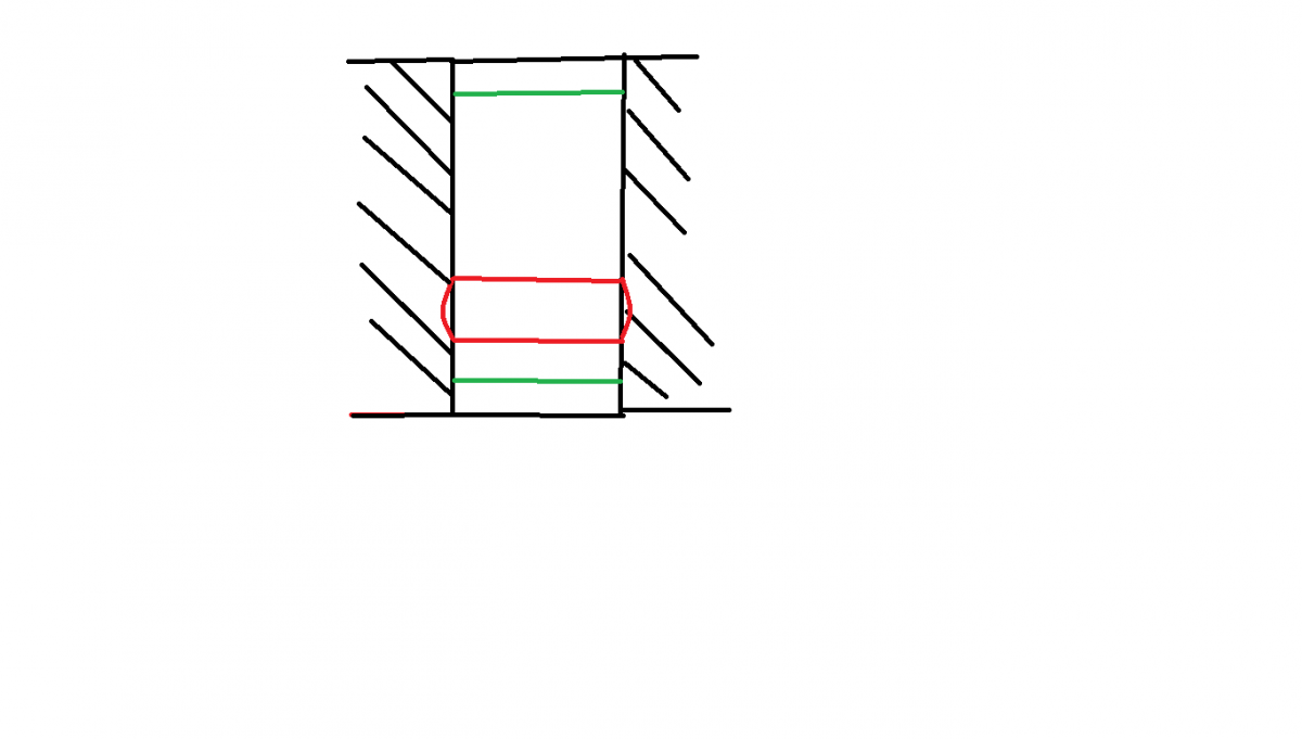

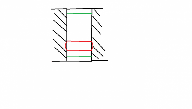

Шагрени нет. Вверху еле заметная ступенька, пальцем слабо чувствуется. Поверхность идеально гладкая на цилиндрах. Всё родное на том моторе, блок, кв, поршня от 961го. На етом фото отметил где ямка. ЭЭЕто в всех цилиндрах. Люфтов КВ-шатун- поршень нет, кроме продольных по оси. Юбки чистые с заводской фрезой. Это что то другое. Эта канавка тоже очень гладкая и еле заметная на ощупь. Посмотрел в ВИС что такое 2+, 0, 1, 1+ это номер размера в стандарте с завода. Оказывается там на каждый блок 5 вариантов расточки с завода, далее идут две ремонтные группы, а в каждой группе ещё три подгруппы.
Полоски это не задиры, а следы от нутромера.
А что за отливы на ГБЦ? И зачем эти щели внизу?
Так не понятно для чего или от чего углубление в районе колец при НМТ по всей окружности цилиндра. Уже на двух блоках такое видел. Как то влияет на мотор? Жор масла?
Может всё-таки ступенька а не углубление? не износ поверхности цилиндра от самих колец, так же как ступенька в ВМТ?
Не. ступенька ниже как и в ВМТ. А то именно на зеркале. На рисунке зелёным отмечены ступеньки. А красным радиальная выработка. На двух блоках такое видел.

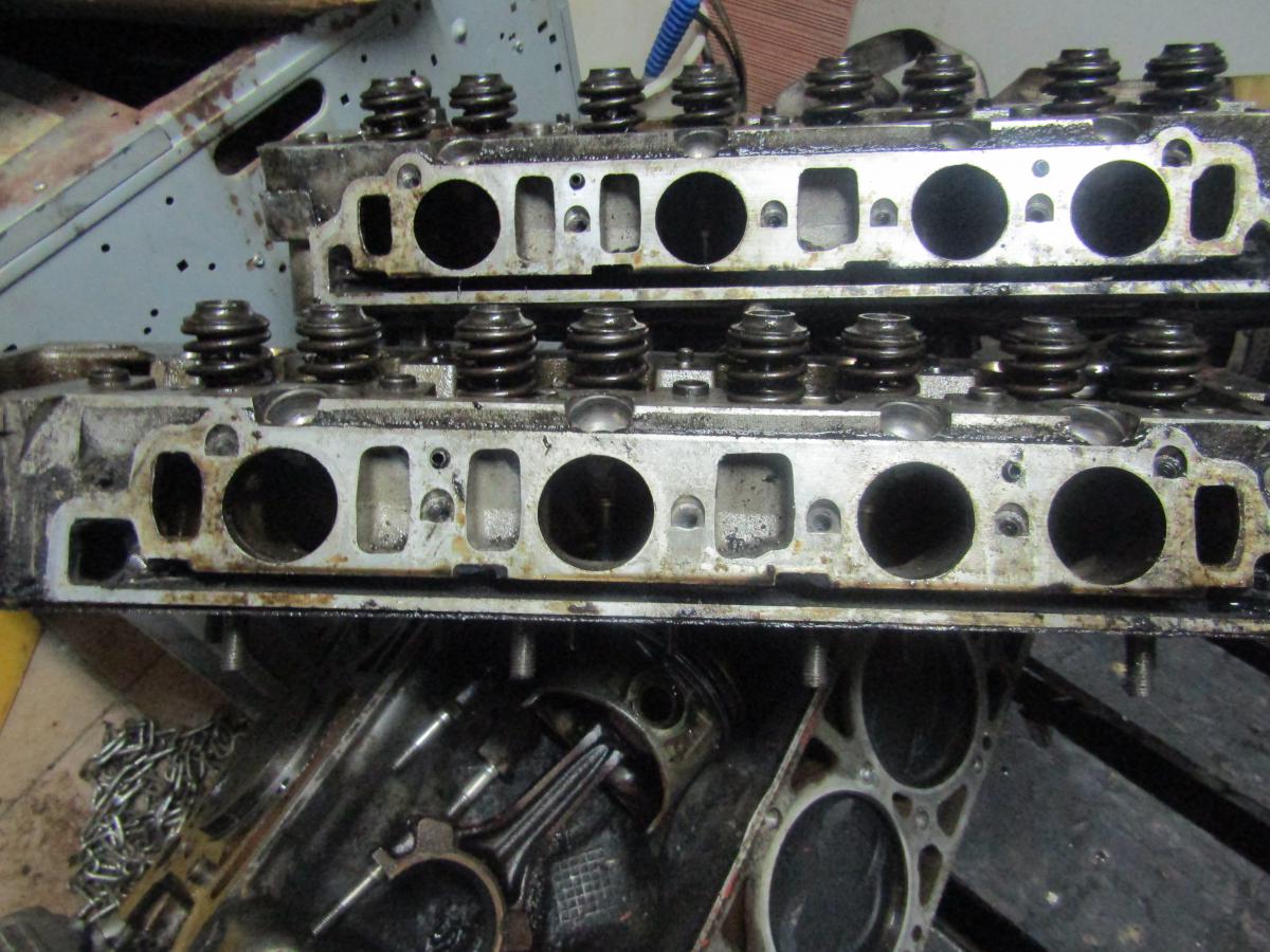

Продолжаю хождение по мукам и сбор информации...
1.Видел два типа верхней половины впускного коллектора. 1й с резиновыми трубками от регулятора ХХ, подключающимися в коллектор; 2й с резиновыми трубками подключающимися к разветвителям к колодцам форсунок. Есть ли принципиальная разница между ними и взаимозаменяемые ли они?
2.Изучая головы, пытался понять как работает система дожига... В головах имеются прорези и отверстия к выпускным клапанам и всё то закрывается впускным коллектором, образуя полость с четырьмя отверстиями. И как то работает??? от одного клапана к другому газы гоняет? или связь с впускным коллектором должна быть, типа из выпуска во впуск???
ставился как механический регулятор ХХ так и электрический системы не взаимозаменяемые площадки крепления немного другие
система дожига? ЕГР что ли? который на выпускном коллекторе стоит?

С впускным коллектором разобрался. на 961 трубки от доп воздуха идут сразу в коллектор, а 963 на разветвители, а потом к форсам. ЕГР ето ЕГР.  На головах на 963 есть прорези с отверстиями к выпускным трубам, которые в ГБЦ. Как ето работает и для чего оно?
Во-во! И меня это интересует! А гравное откуда вход на эти каналы с блока??????????? У меня оно в блоке глухое.А на этих ГБЦ есть от продольного канала поперечный канал к выпускному каналу? Или он заглушен? Какой диаметр головки  выпускного клапана?

Всего четыре отверстия я смог проковырять к выпускным клапанам. Больше связей не смог найти ни с чем... Пока загадка. 37/39 соответственно выпуск и впуск если не ошибаюсь. Головы 11601635(36)01 соответственно правая и левая. какие номера валов на торце у тебя на 3.8 и 4.2? А то с левой бошки вытащил вал 08.
Валы К60 и Х60. Это у меня на 3,8 На контрактнике 4,2 - Y20  и 21.

Если вы спрашиваете об отверстия ведущих от выпускных клапанов к выпускному коллектору то это для более быстрого прогрева выпускного коллектора, они обычно засраны нагаром.
Вы имеете ввиду для прогрева впускного? Да там засрато всё обычно. А куда газы дальше уходят?
