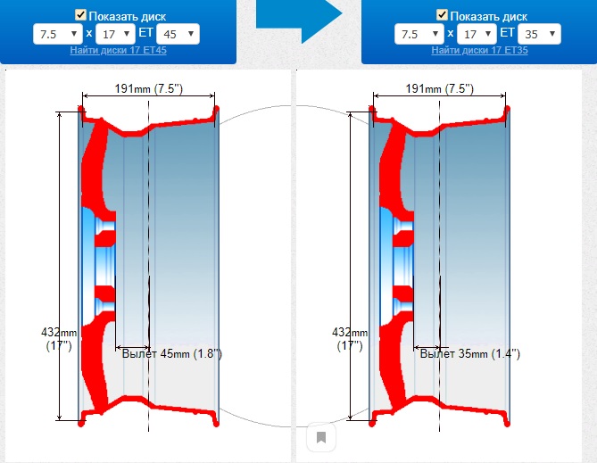

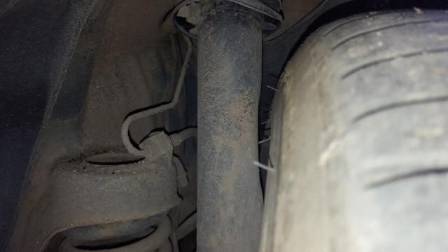

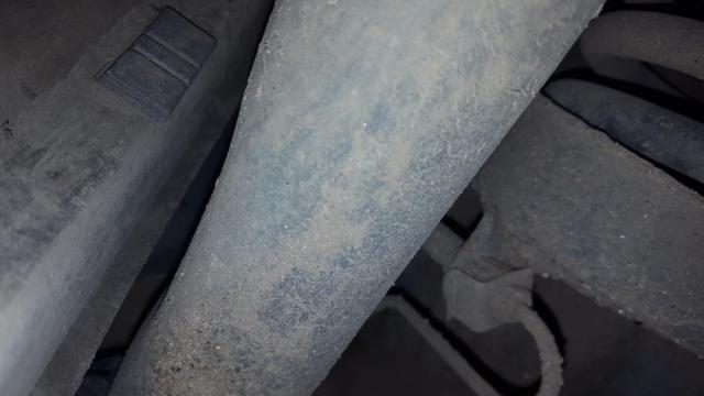

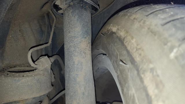

225 я резина на 7.5 дисках будет в переди задевать за стойки
Стояла на W124   225-ая с вылетом  ЕТ45, и дисками 7.5 J
спереди при вылете ET45  7.5J и 215 резине (на фото) до амортизатора миллиметров 12-14
при 35-ом соответственно зазор будет ещё на 10мм больше, и - 5мм из-за разнице в резине, итого зазор будет в районе 15мм .

Стояла на W124   225-ая с вылетом  ЕТ45, и дисками 7.5 Jспереди при вылете ET45  7.5J и 215 резине (на фото) до амортизатора миллиметров 12-14
post-44855-0-39436100-1525002515_thumb.j
post-44855-0-49029500-1525002574_thumb.jpost-44855-0-93713200-1525002653_thumb.jpost-44855-0-86198700-1525002739_thumb.j
Значит можно ставить спокойно и не париться?)
Да.
Я в последствии перешел на 215 (зад так и остался 235), из за управления и колейности, ну это уже нюансы  условия эксплуатации.

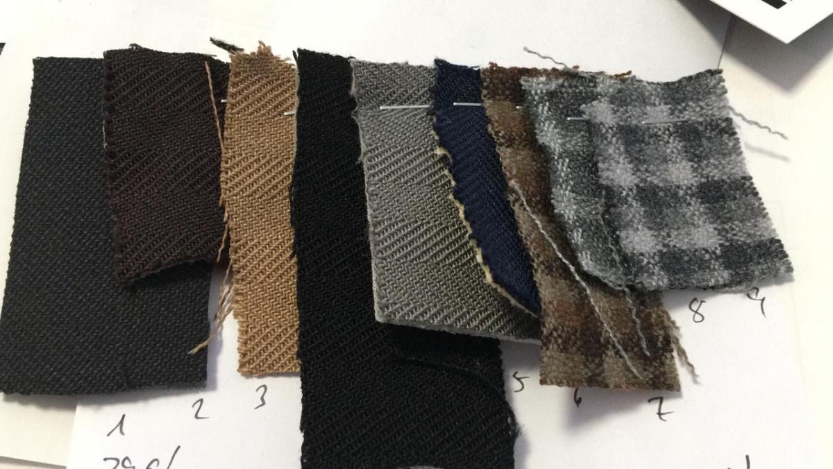

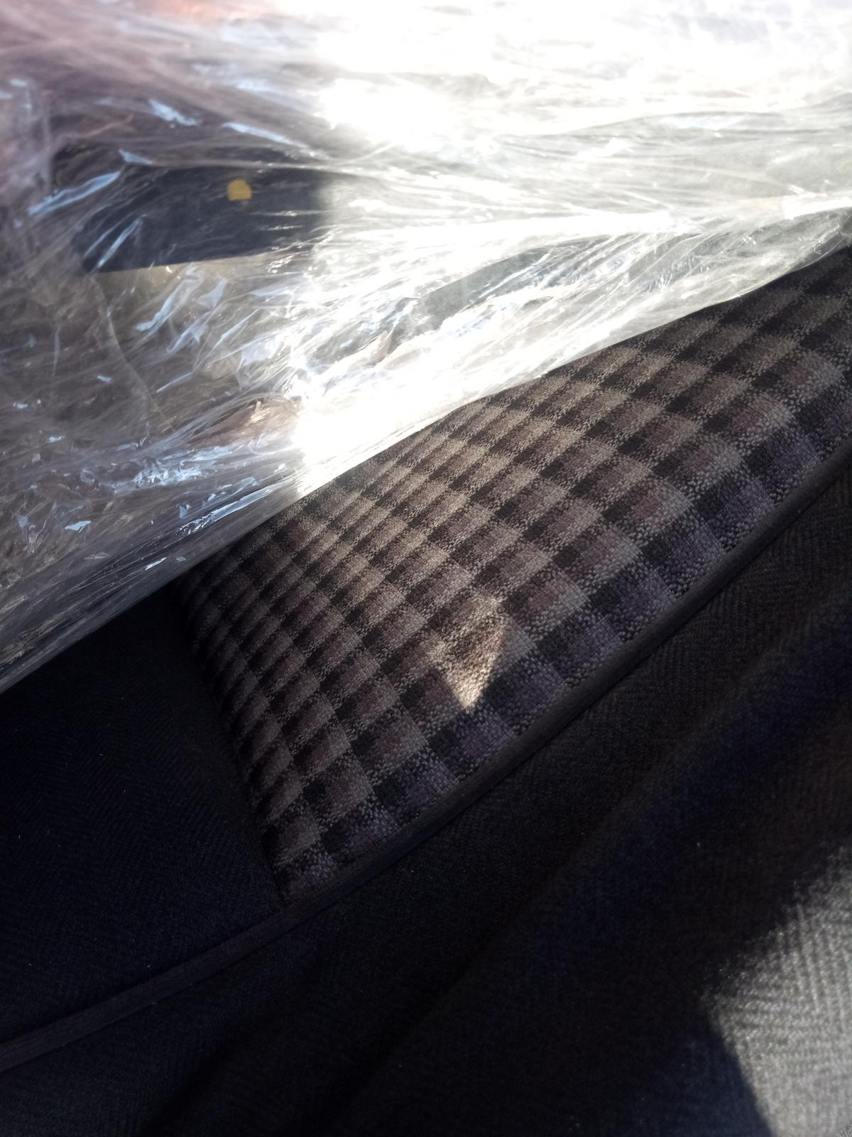

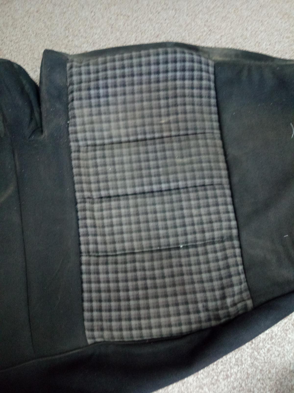

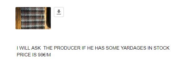

Всем привет, нашёл один контакт с Мёнхенгладбаха, переписываюсь с человеком по поводу оригинальной ткани "шотландки" говорит что есть такая ткань, и что пришлёт образцы тканей, и, если меня устроит всё, то уже будем договариваться об оплате и отправке. Вот сайт с которого я взял каталог по оригинальным обивкам салонов
https://www.oldtimer-textiles.de/
Может кто то заказывал или знает кого то? через кого можно заказать данную ткань
  • stierlitz33 это нравится

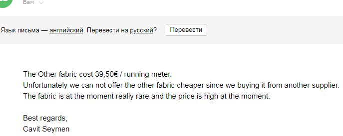

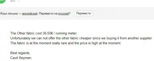

Ну что же... Позвонил я немцу, поговорил с ним, он спросил сколько метров ткани нужно мне на полное восстановление сидений, я сказал что сейчас примерно посчитаю... в итоге он озвучил мне сумму, 98 евро\за погонный метр ткани, и пояснил, что такая ткань на сегодняшний день является самой редкой... отсюда и такая цена, но объяснил что может немного уступить в цене... и спросил как и чем отсылать в Россию ткань...
Вообще хорошие новости, что еще можно такое найти! Цена конечно не маленькая.. Но в конце концов я думаю оно того стоит. А сколько вы метров насчитали на восстановление?

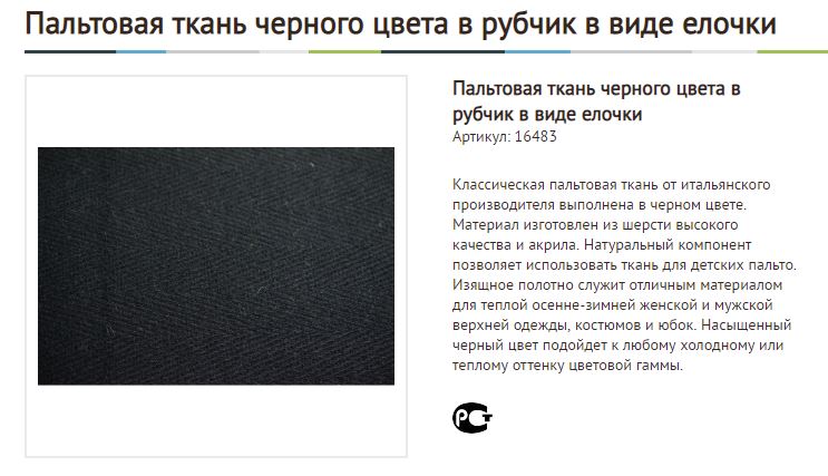

Нашёл еще и чёрную ткань на боковины сидений. Рубчик в елочку называется))
на восстановление пары передних сидений выходит где-то по 3-3,5м ткани
Вот переписка с ним. Некоторые фото, но могу и приложить скрины с электронной почты кому интересно)

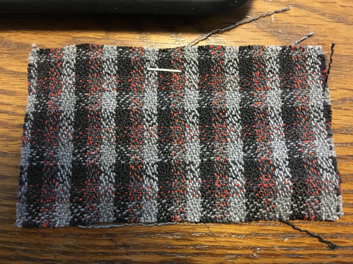

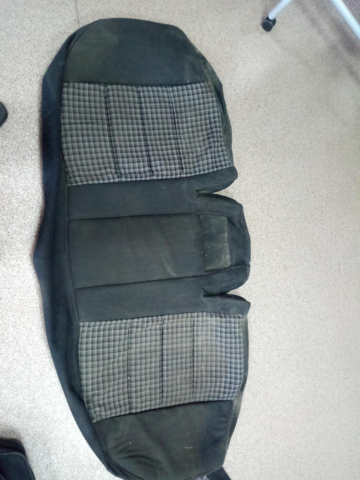

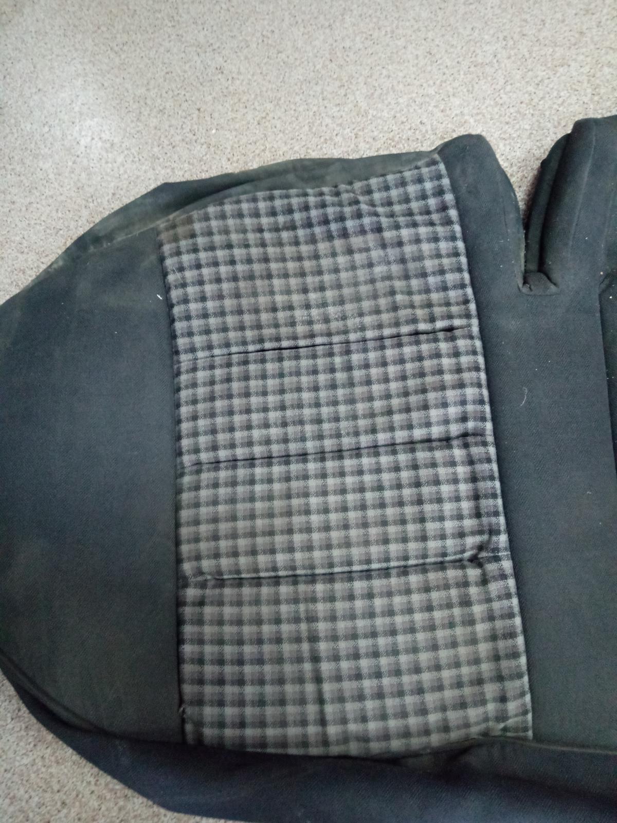

не за что, вот ещё он мне прислал образцы

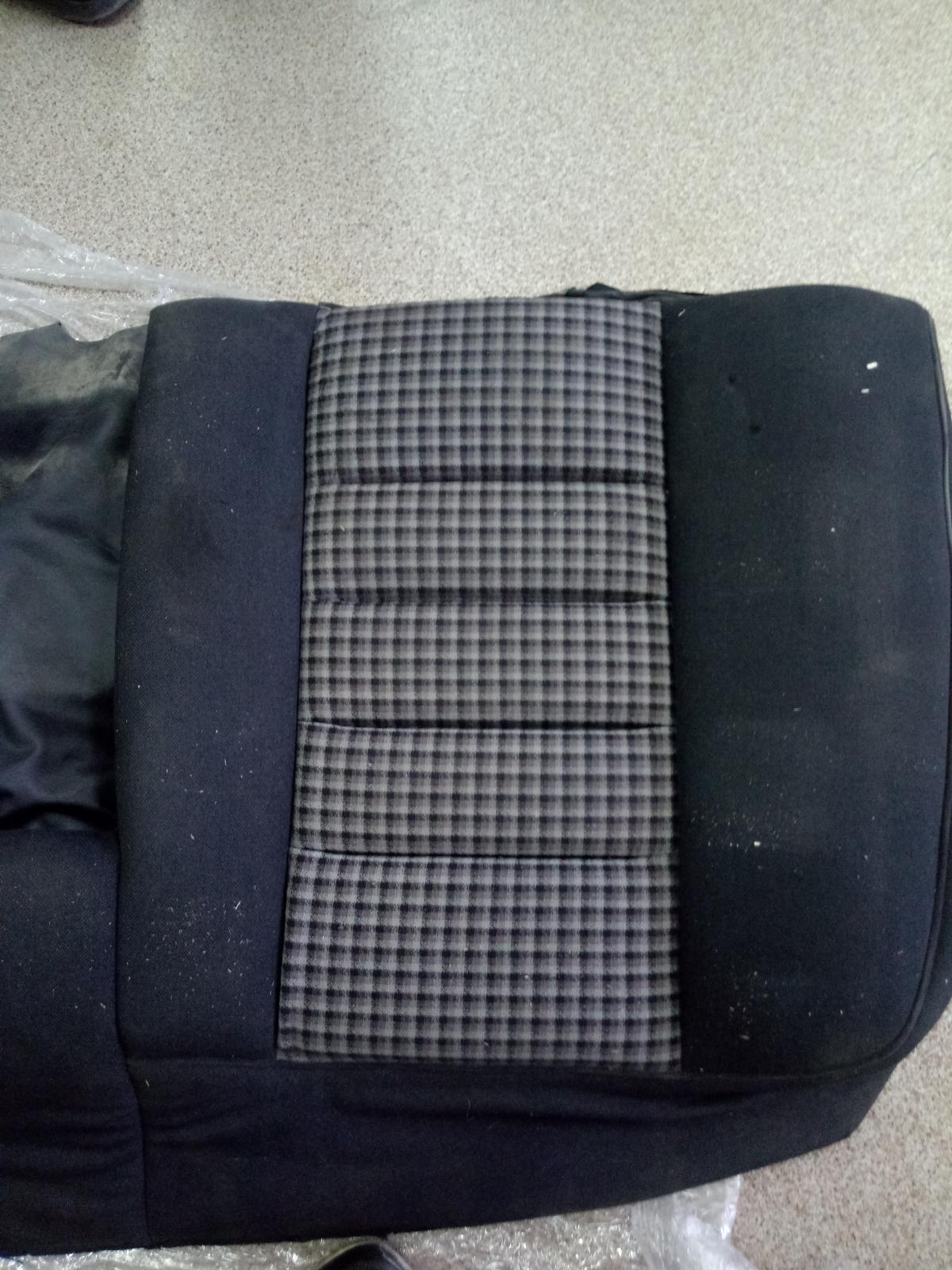

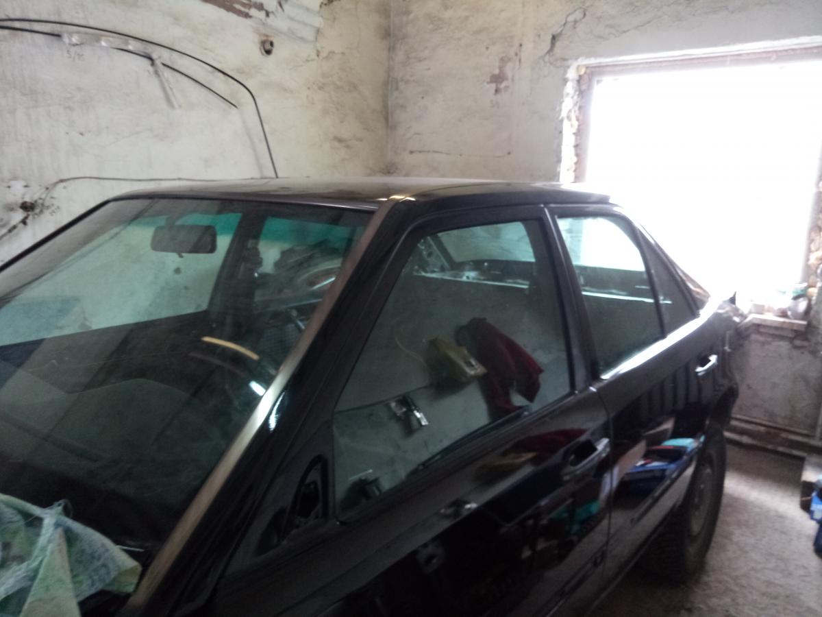

Отправлено 10 April 2019 - 22:42

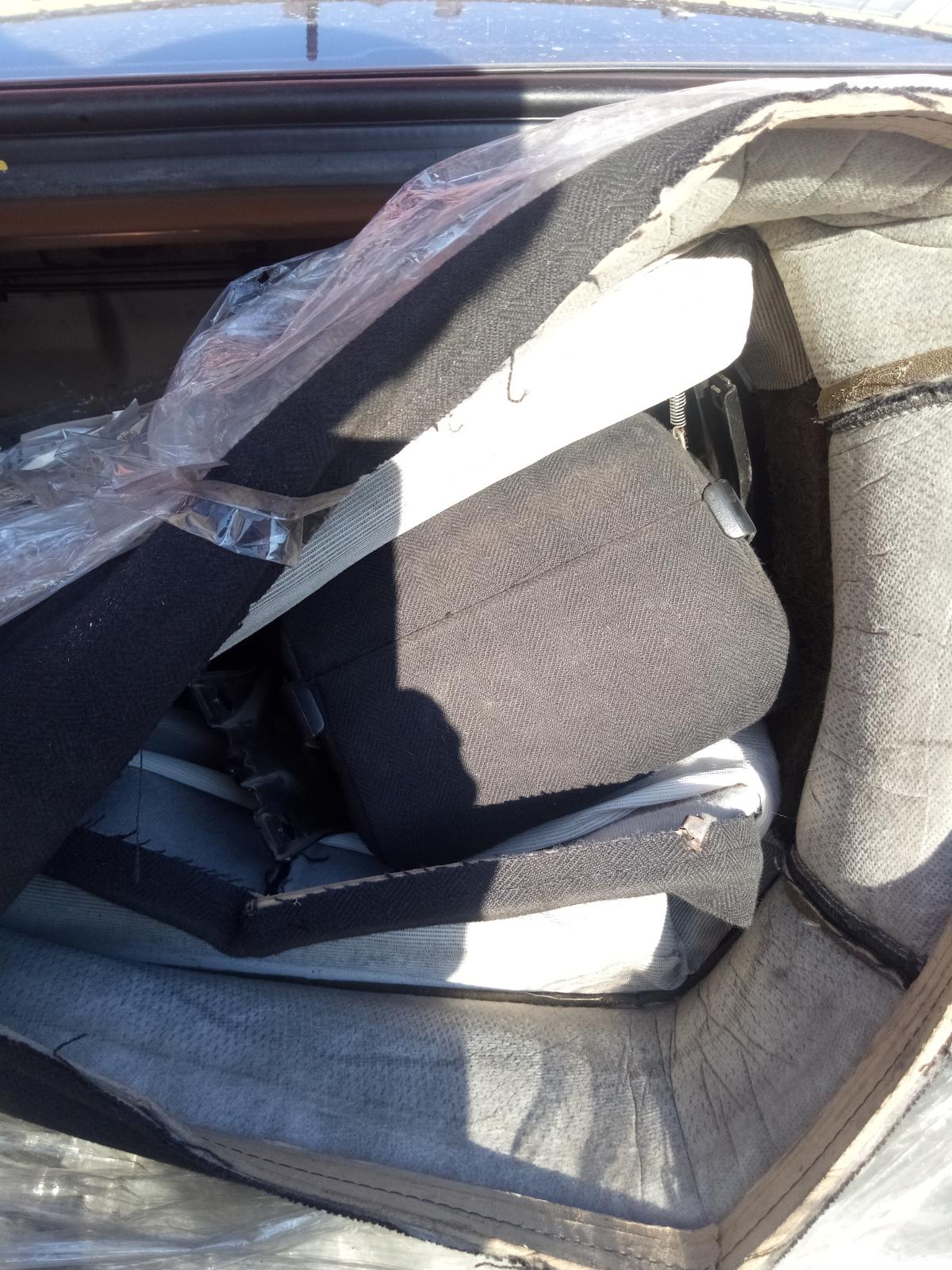

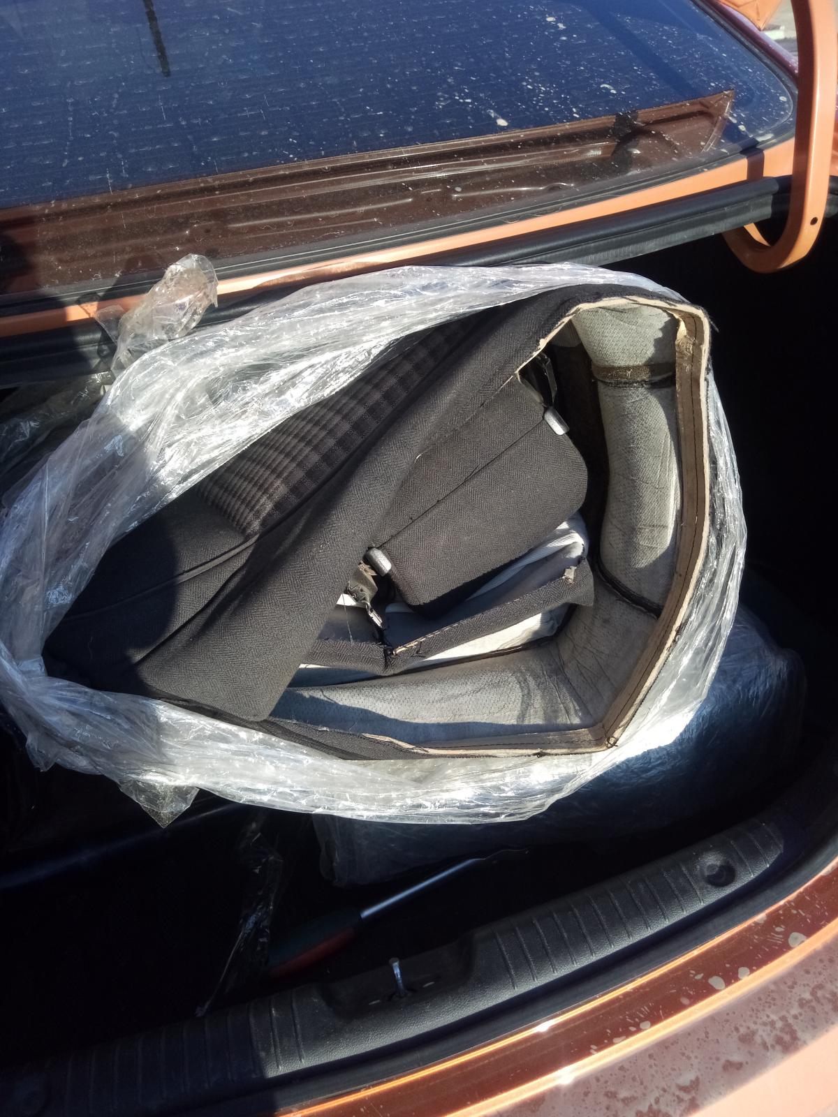

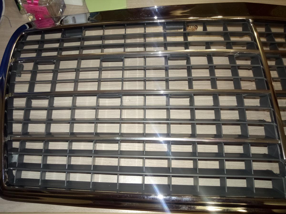

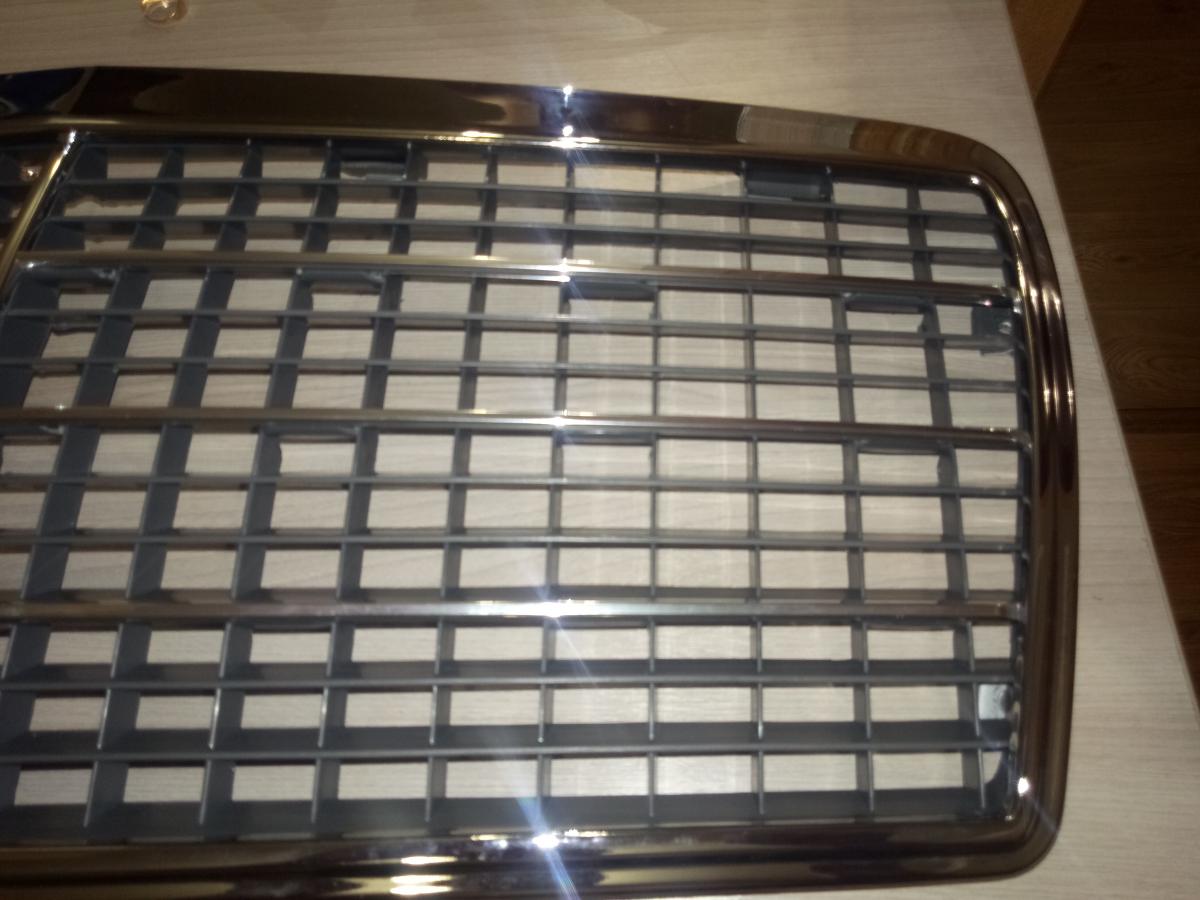

Приехали сегодня шкуры заднего дивана в ТК, ездил забирать, завтра утром поеду в ателье, будем решать, как и что делать с восстановлением салона, ну и решетка радиатора приехала, правда часть нижнего молдинга не доехала до меня почему то... Ну это не страшно..

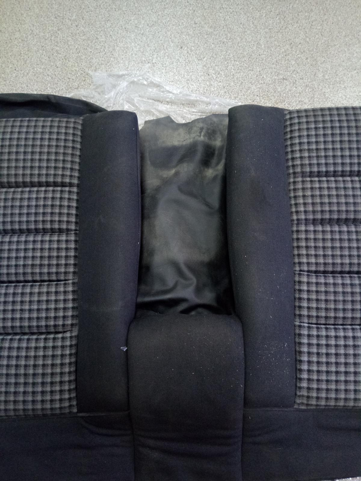

Отдал я задние шкуры дивана на реставрацию, по мелочи нужно подшить, помыть, почистить....

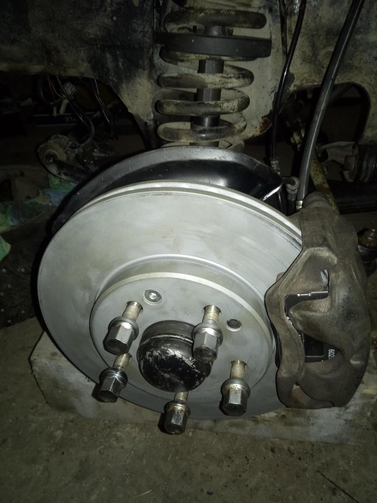

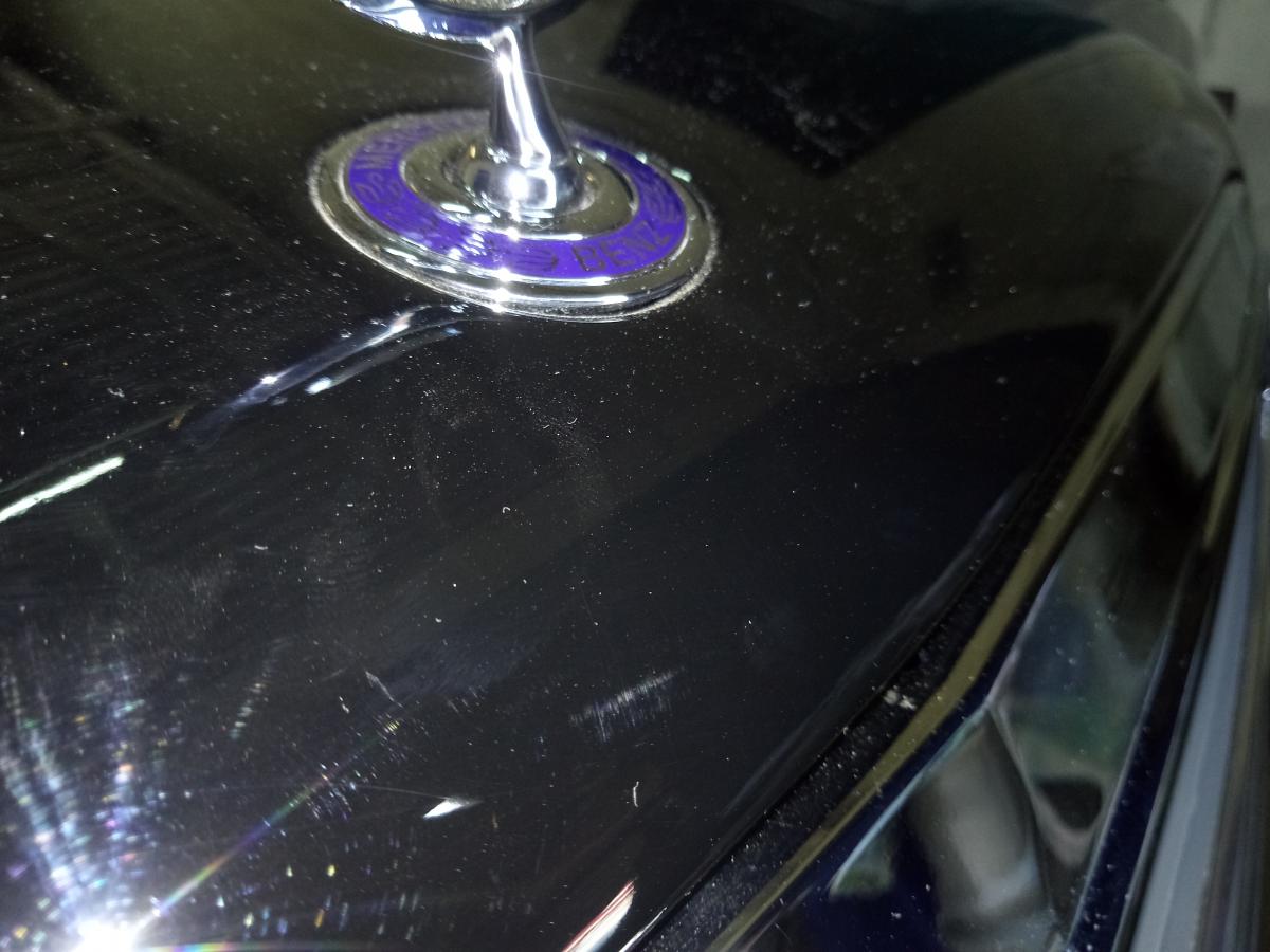

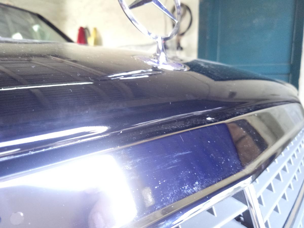

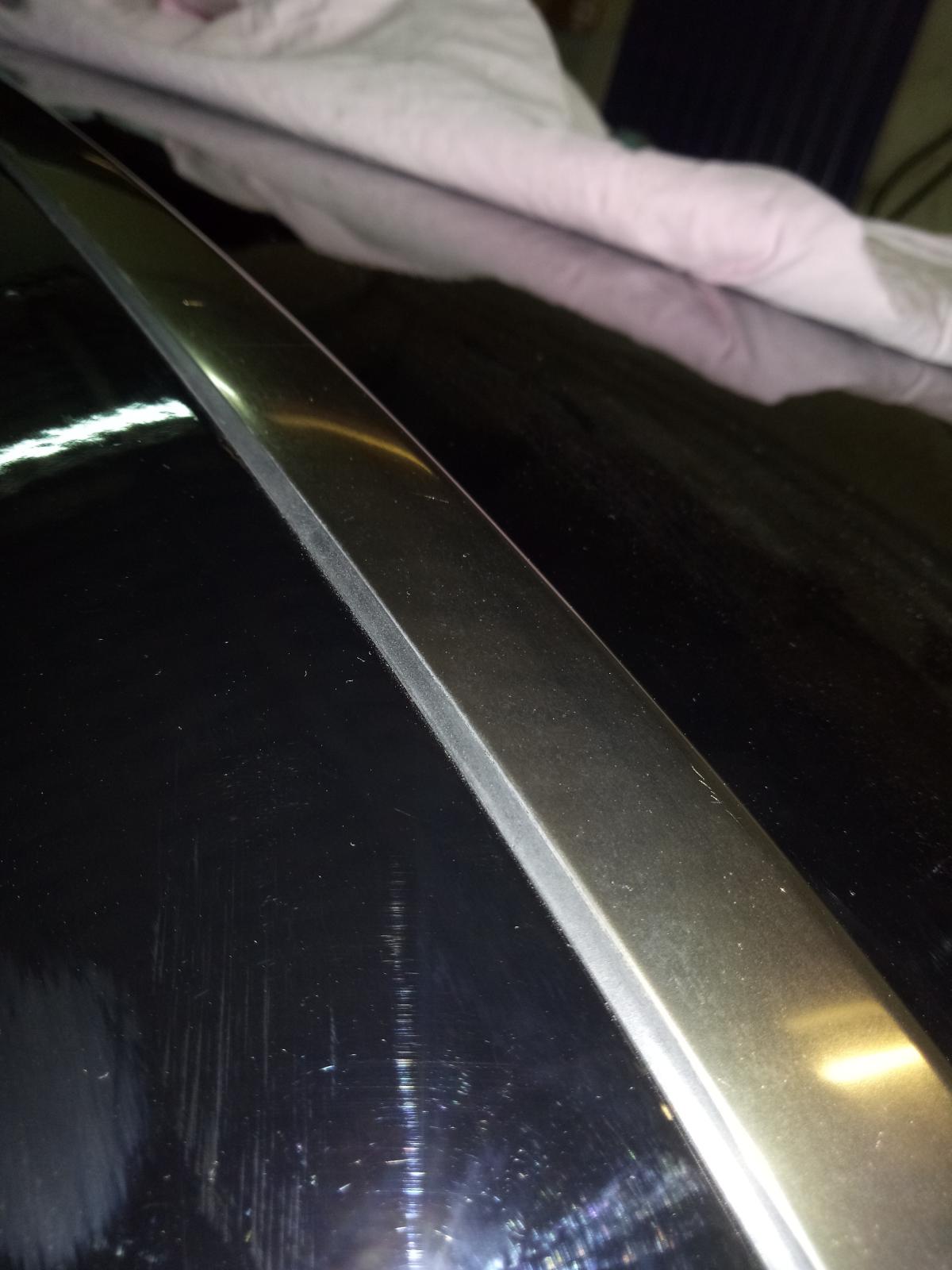

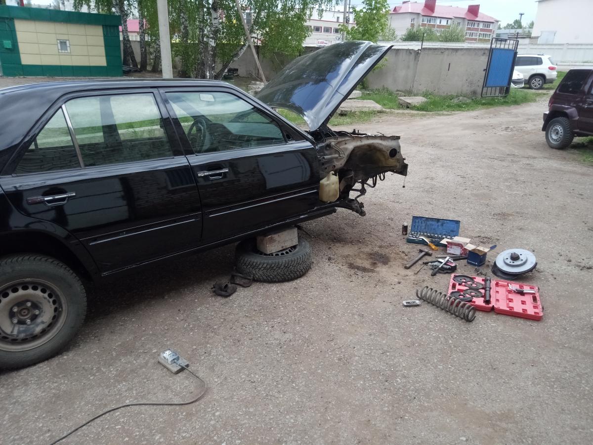

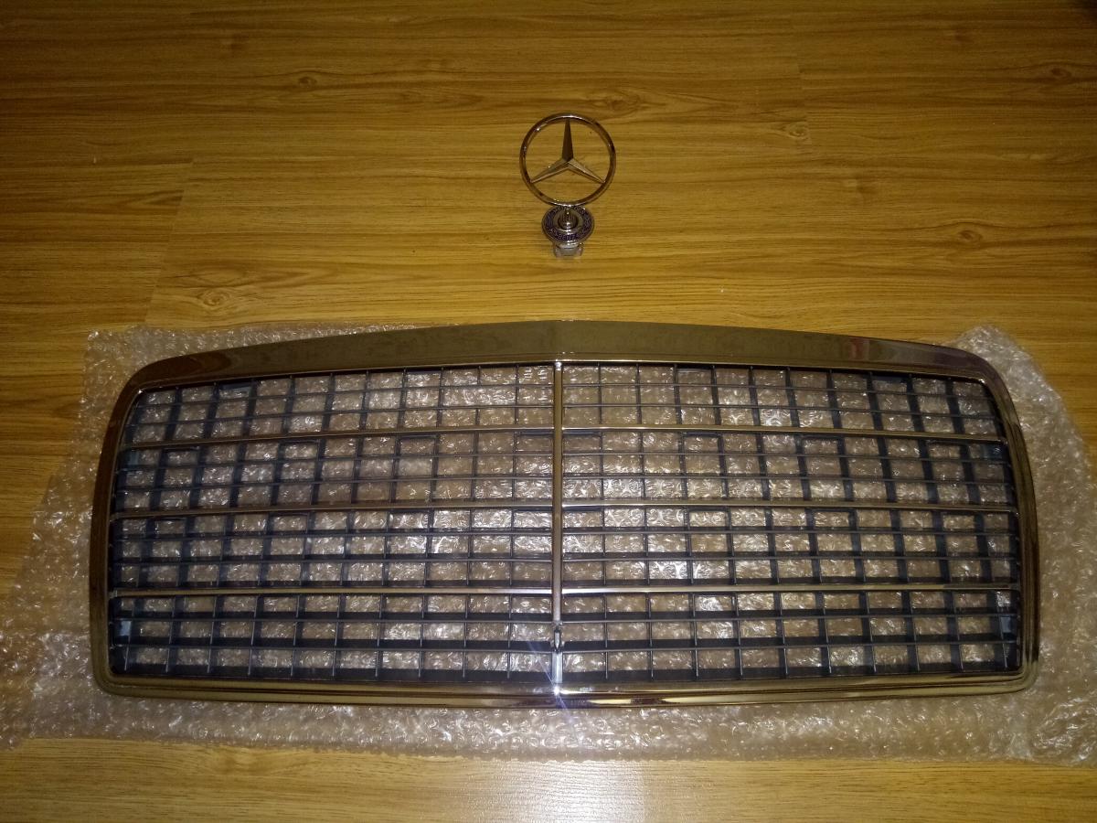

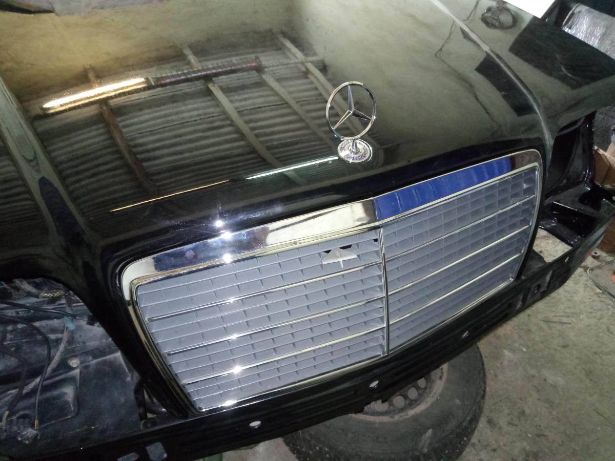

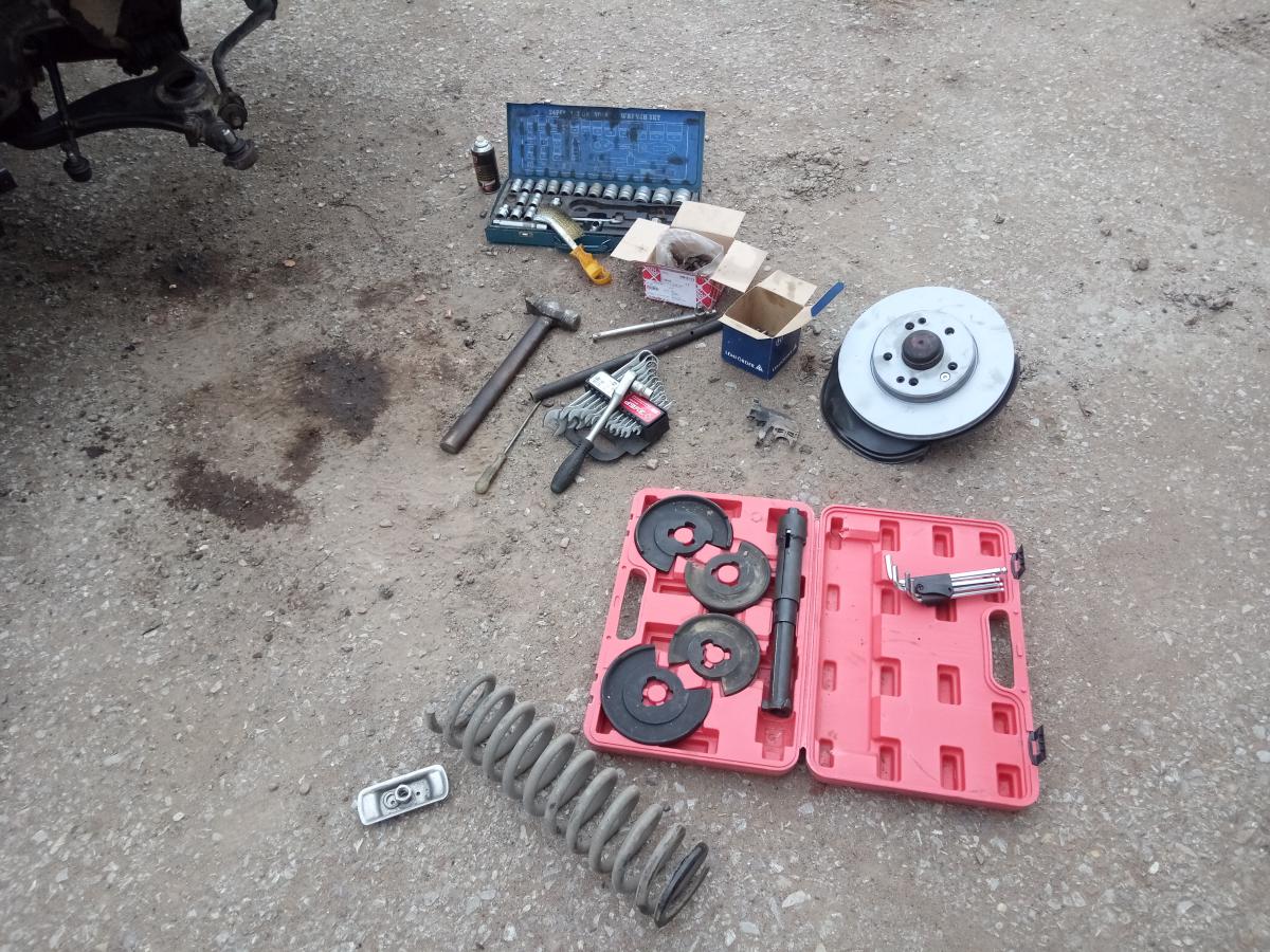

Отправлено 17 May 2019 - 21:51

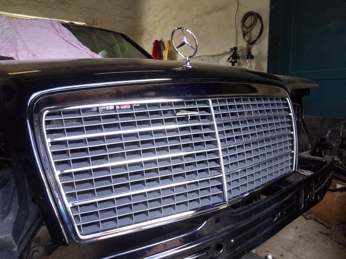

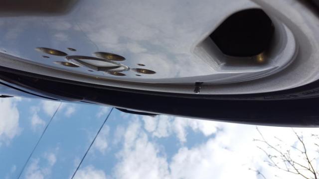

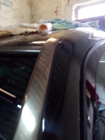

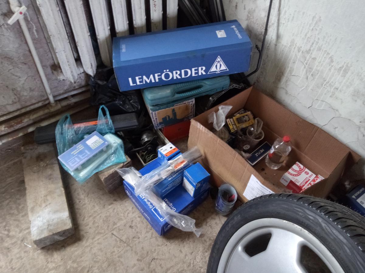

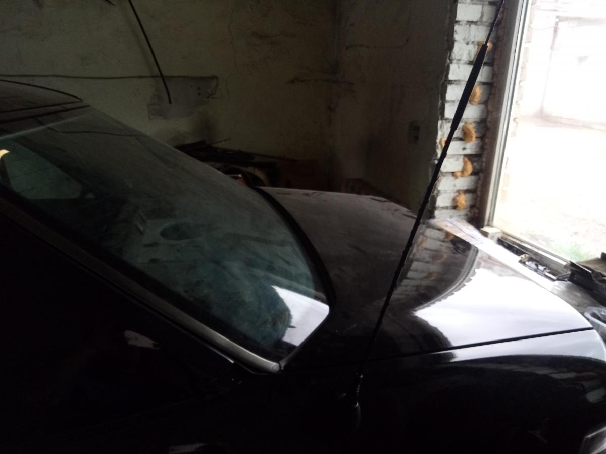

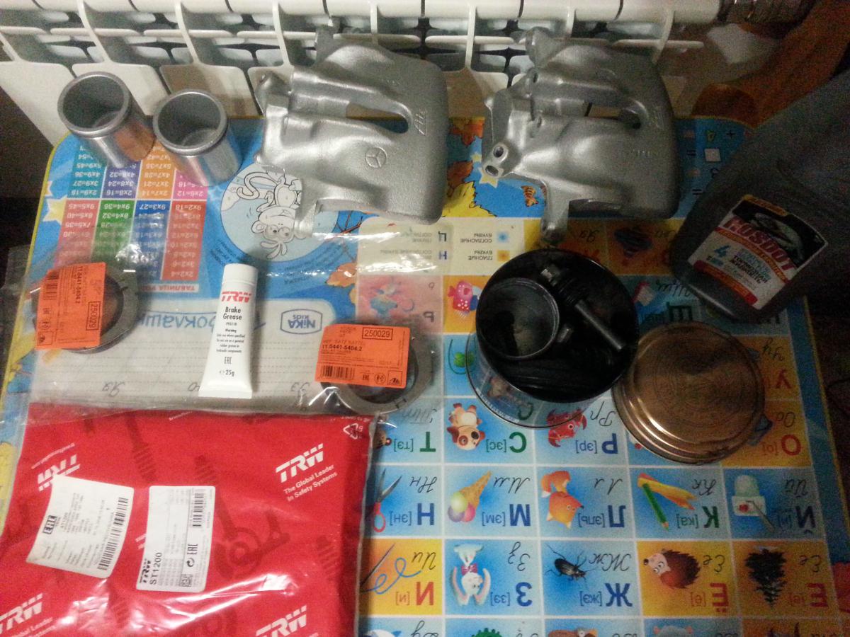

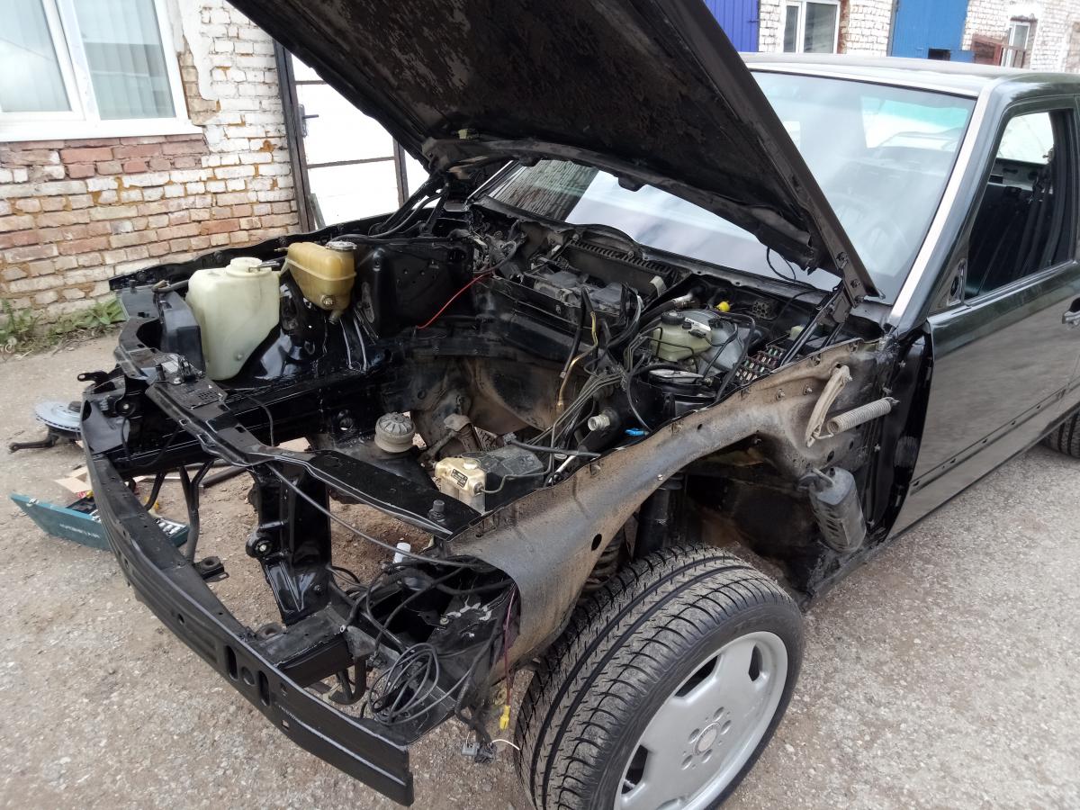

Сегодня поставил значок капота, решетку радиатора и боковые молдинги крыши, а так же пока перебрал левую переднюю сторону, заменил полностью поворотный кулак, сделал ревизию тормозного суппорта, поменял тормозной шланг, ну и после выходных буду ставить на кузов мотор и агрегатировать его с кпп, а так же ставить салон и думать как варить выхлопную трассу....
Машинка преображается на глазах и скоро будет почти готова ехать на полировку и затяжку в глянцевую плёнку)

Привет!Суппорта перебирали?
Перебранные и покрашенные и работать будут как надо!и глаз радовать!

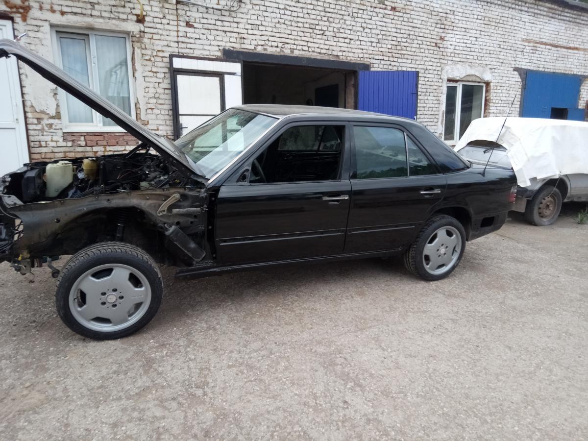

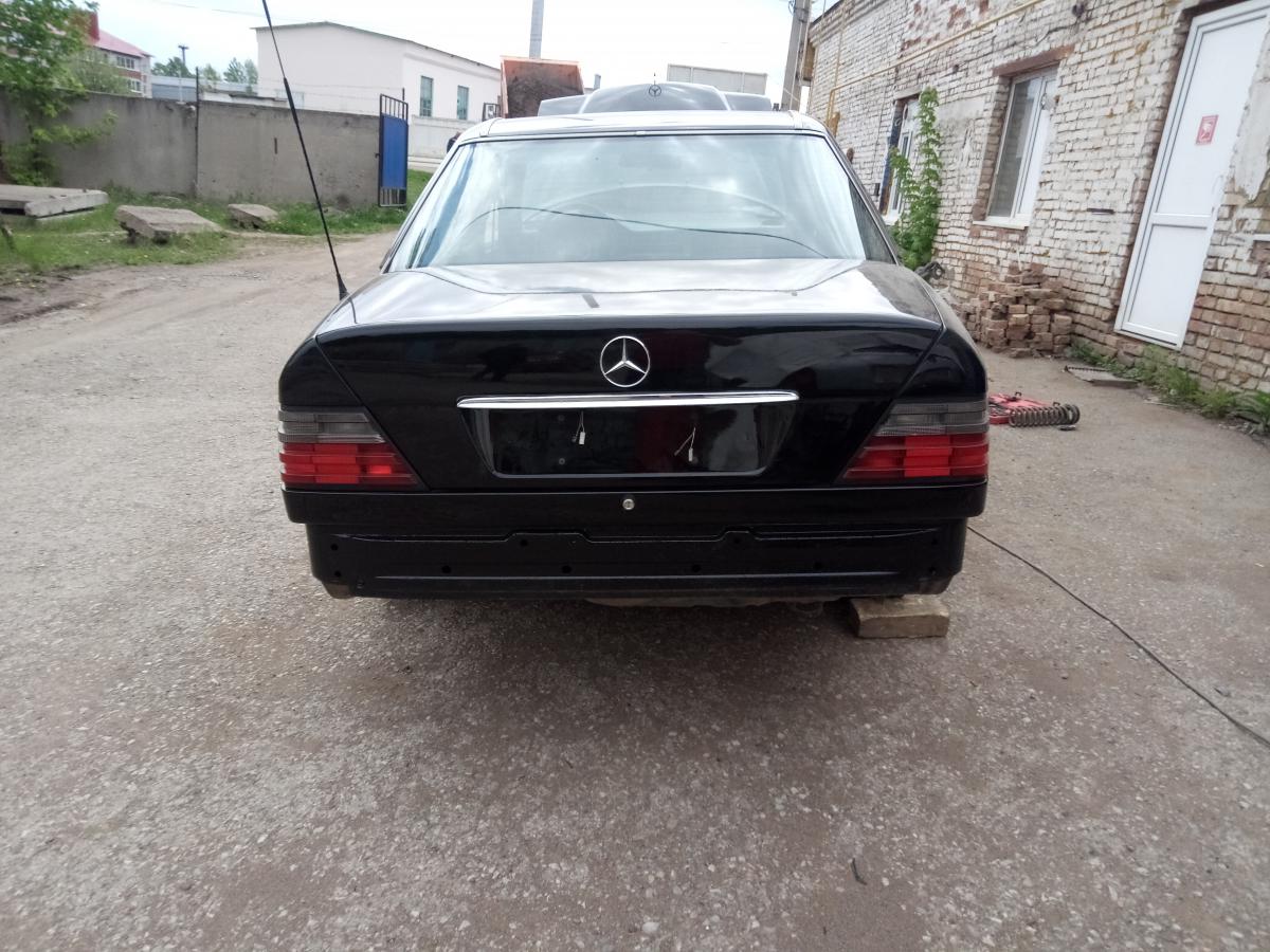

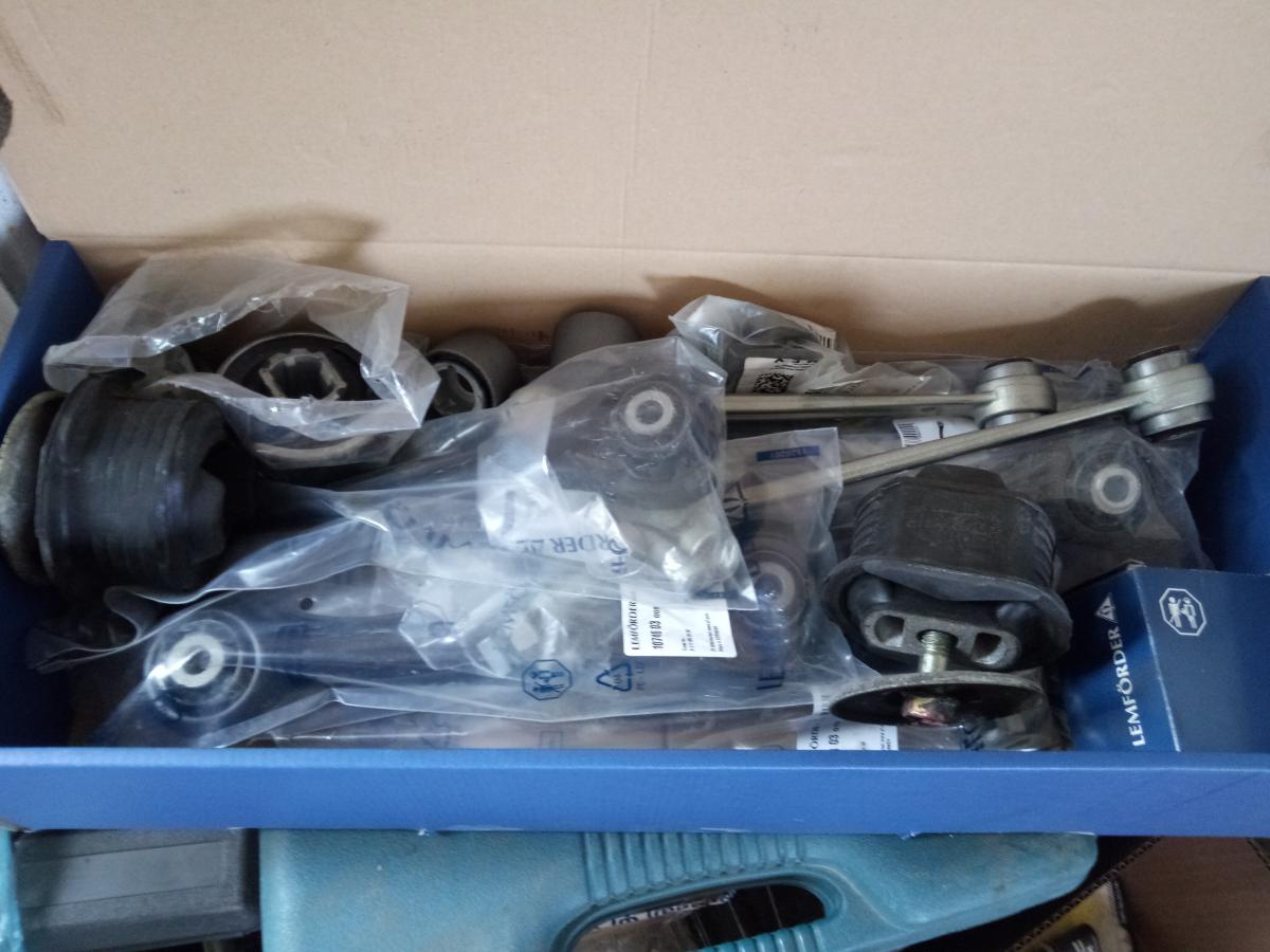

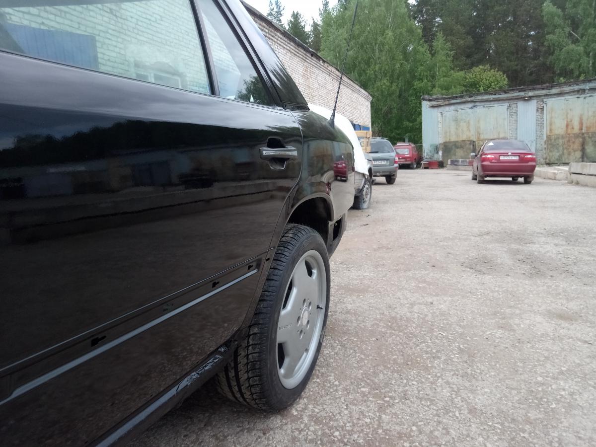

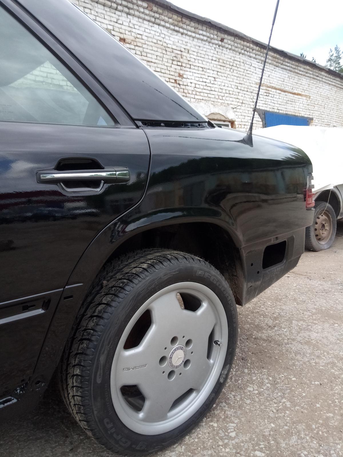

Сегодня выкатил кузов после 2 лет простоя на ремонте, осталось сделать несколько завершающих штрихов, а именно, заменить задние рычаги подвески, установить мотор, кпп, кардан, прокачать сцепление и тормозную систему, и машина будет уже практически на ходу… Ах да, совсем забыл, установить крылья, листву и бампера, выставить везде зазоры между капотом и крыльями… ну и как бэ всё пока))

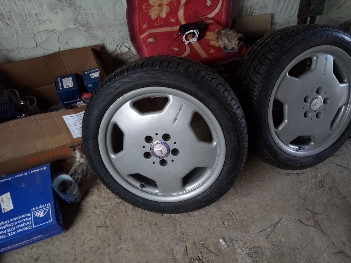

Ну и напоследок)) Приехали диски с прокатки и полностью отбалансированы с установленой резиной…
