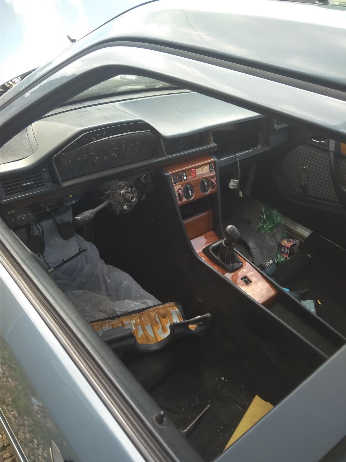

Люк установил,натянул потолок,собираю салон
w124 250td

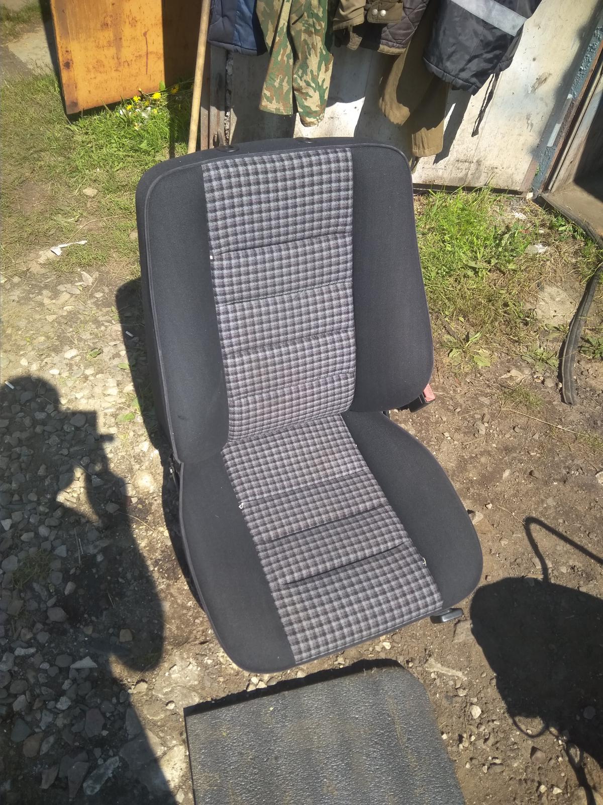

Поставил передние кресла,шкуры снял,постирал,заново натянул. Каркасы сидушек зачистил от коррозии,покрасил.
Результат
IMG_20200804_111925.jpg ]
Установили в машину
w124 250td

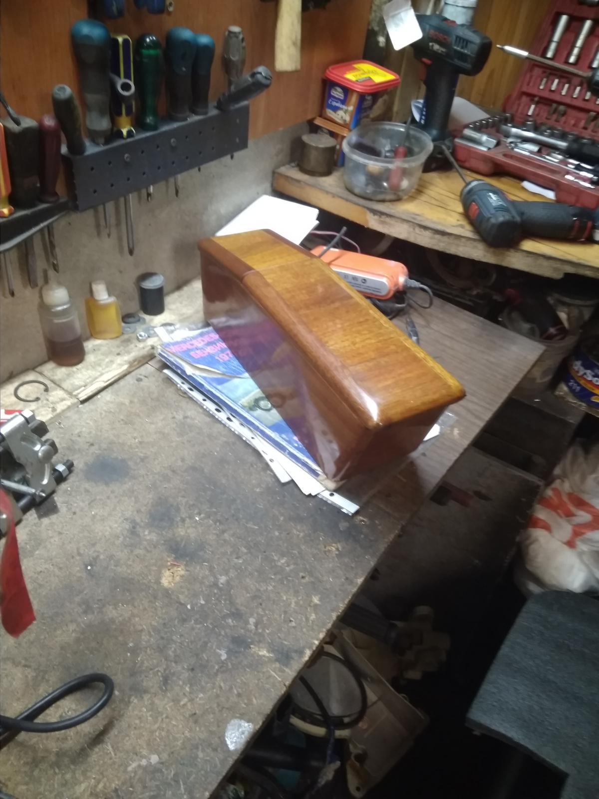

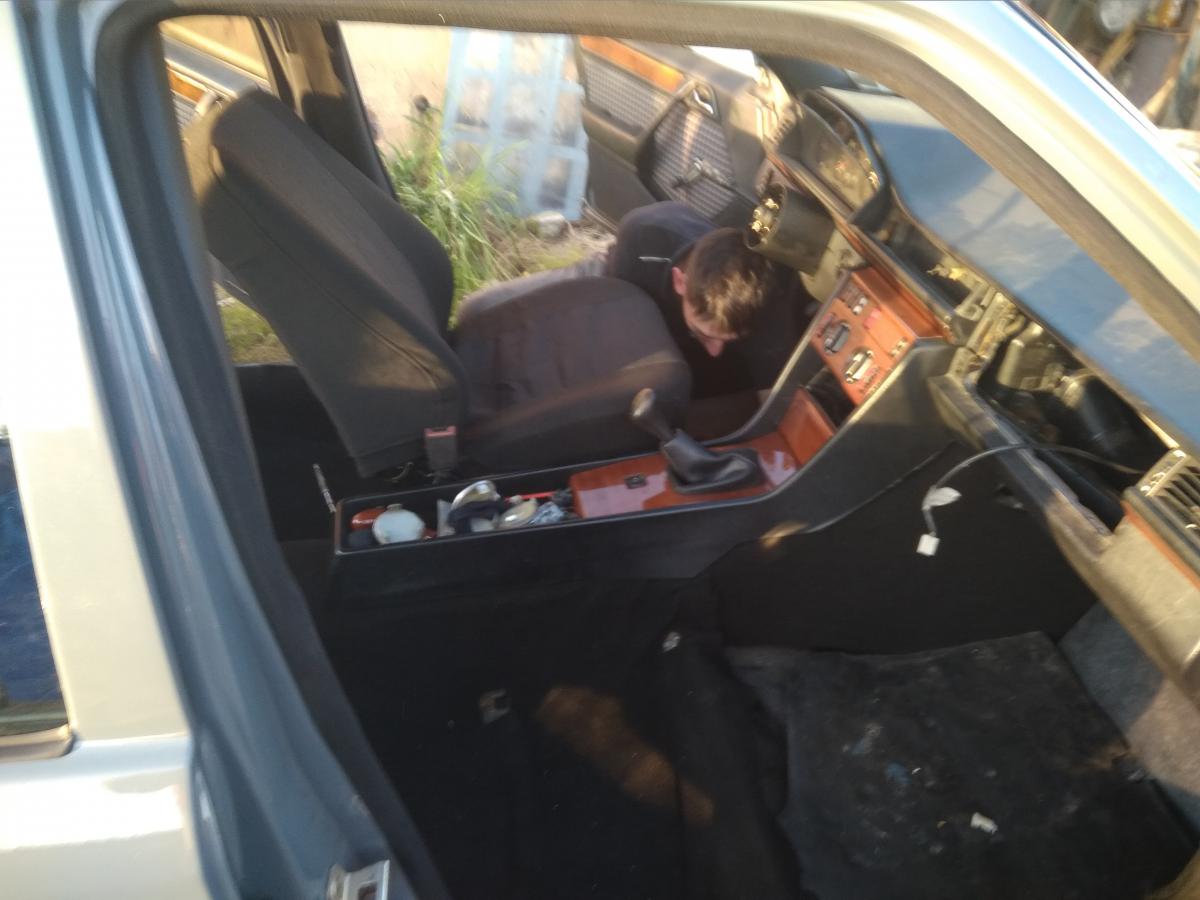

И от нечего делать смастерил вот такую вещь,чтобы мелочевка не валялась по салонуIMG_20200803_075732.jpg

Антоха,это под подлокотник?
Зацени че внутри?
Чего-то ролс-ройсом попахивает!!
Ну и рабочая буханочка!
#160 ОФФЛАЙН   anton076
anton076
  • Cообщений: 892
  • Город:Ярославль
Отправлено 08 September 2020 - 08:58
Зацени че внутри?
скопировал с 126. Это межкресельный ящик, только для 124
