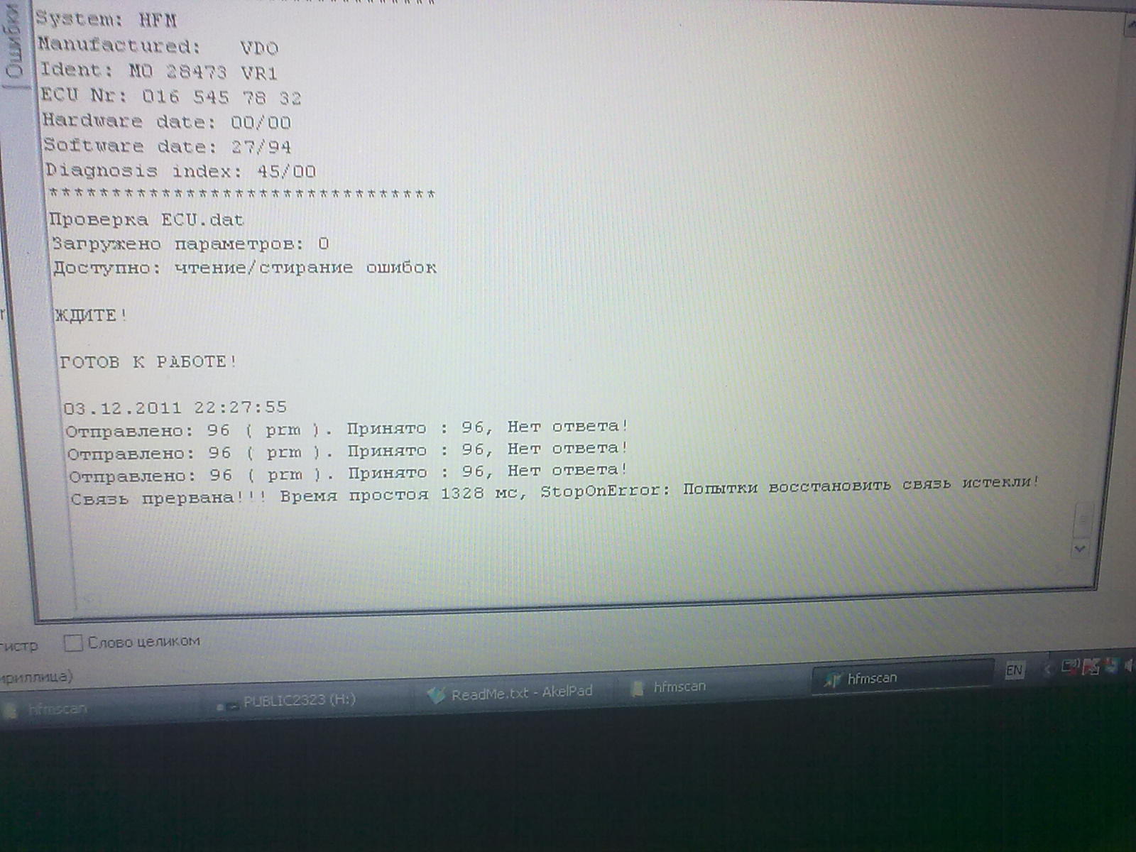

Отправлено 04 December 2011 - 00:39
не получается сделать как в ридме
вот такое окно вылазит
может какие настройки сменить нуно?

#158 ОФФЛАЙН   Misha190E
Misha190E
  • Cообщений: 13949
  • Город:Москва, ЮЗАО
    W210 был
Отправлено 04 December 2011 - 08:57
пришли мне всю папку ЛОГС (упакуй), посомтрю что не так... странно все.
ну и напиши какая точно версия проги была 1.28b или с?
FAQ HFM/PMS

Отправлено 04 December 2011 - 12:20
версия программы 1,28b
извините, не могу понять куда выслать, не могу файл присоединить
напишите имейл плз

#160 ОФФЛАЙН   Temruychanin
Temruychanin
  • Cообщений: 3399
Отправлено 04 December 2011 - 13:11
Папку лог упаковываешь в RAR и шлёшь Мише на адрес (есть в проге тхт hfmscan <hfmscan@mail.ru>)
Как то странно у тебя, ЭБУ видит но ответа не получает. Попробуй поменять скорость и время в работе СОМ порта.
