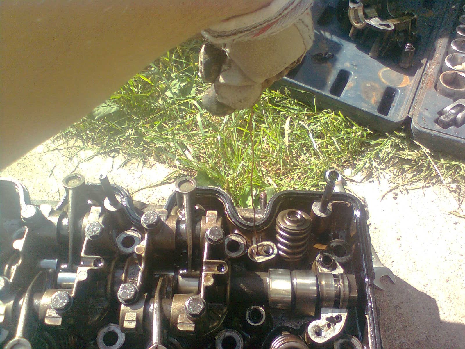

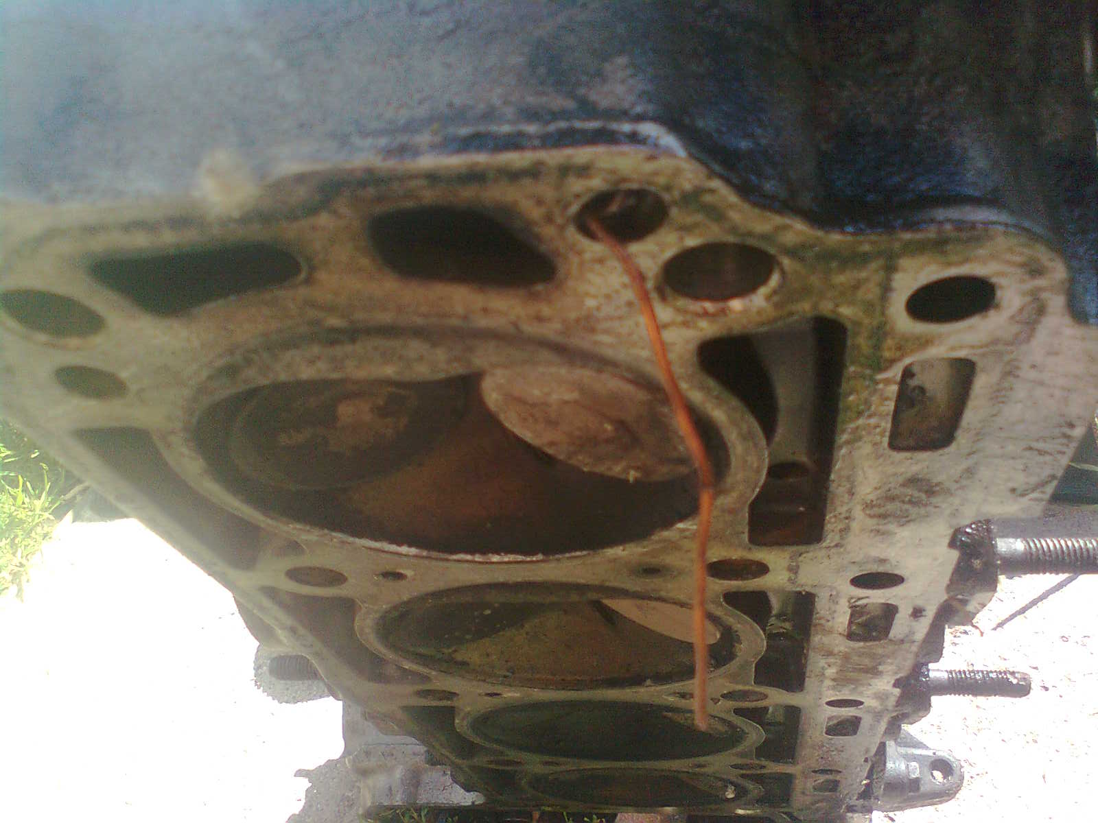

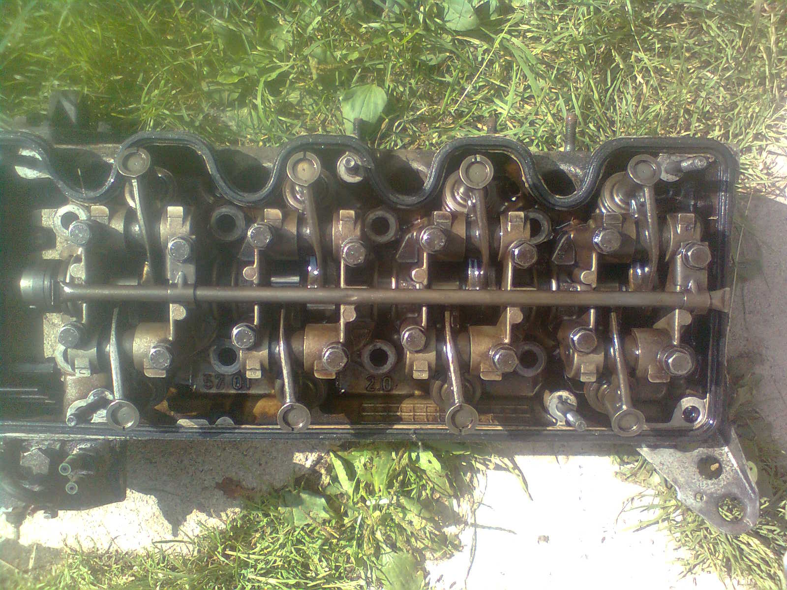

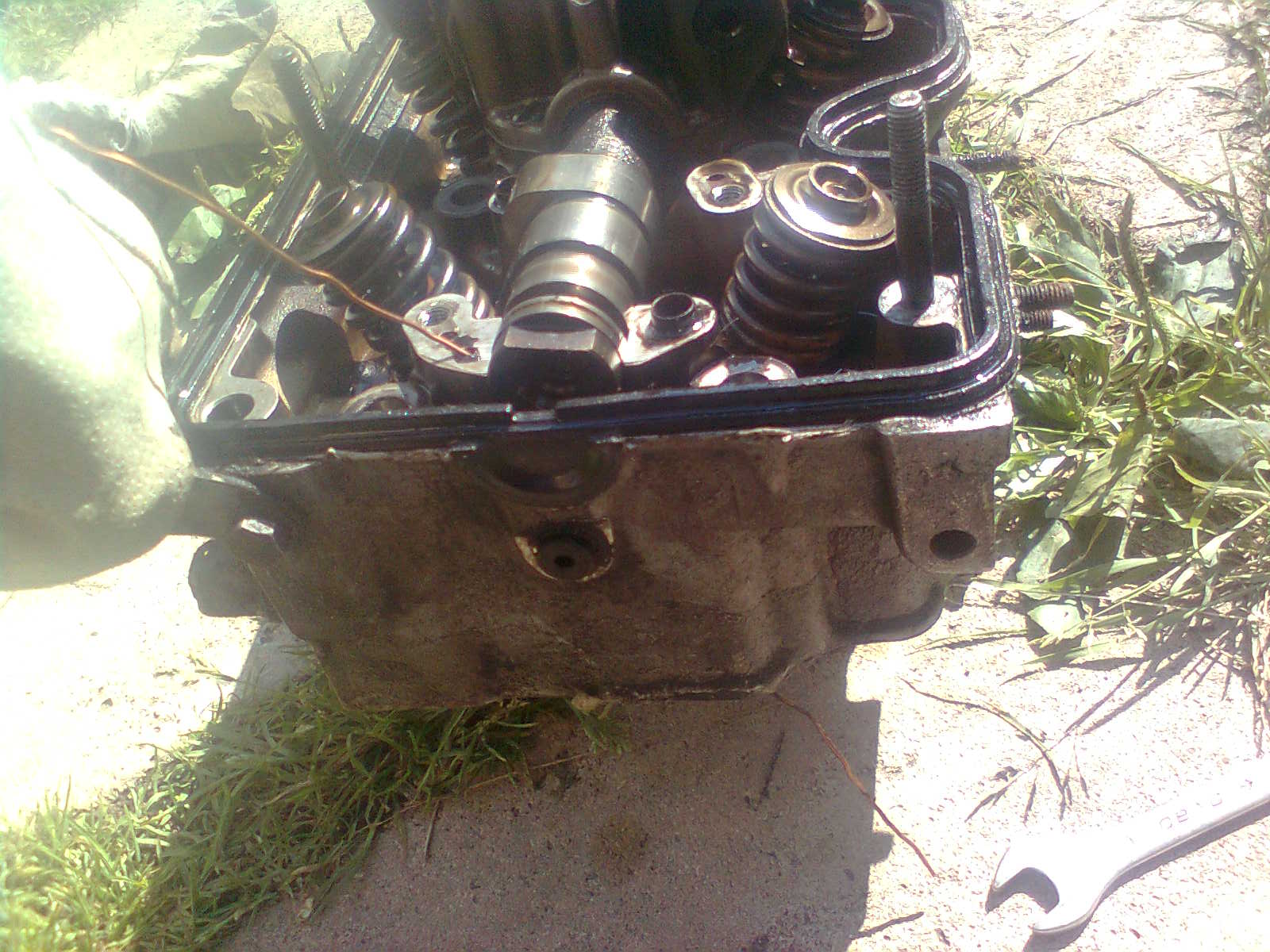

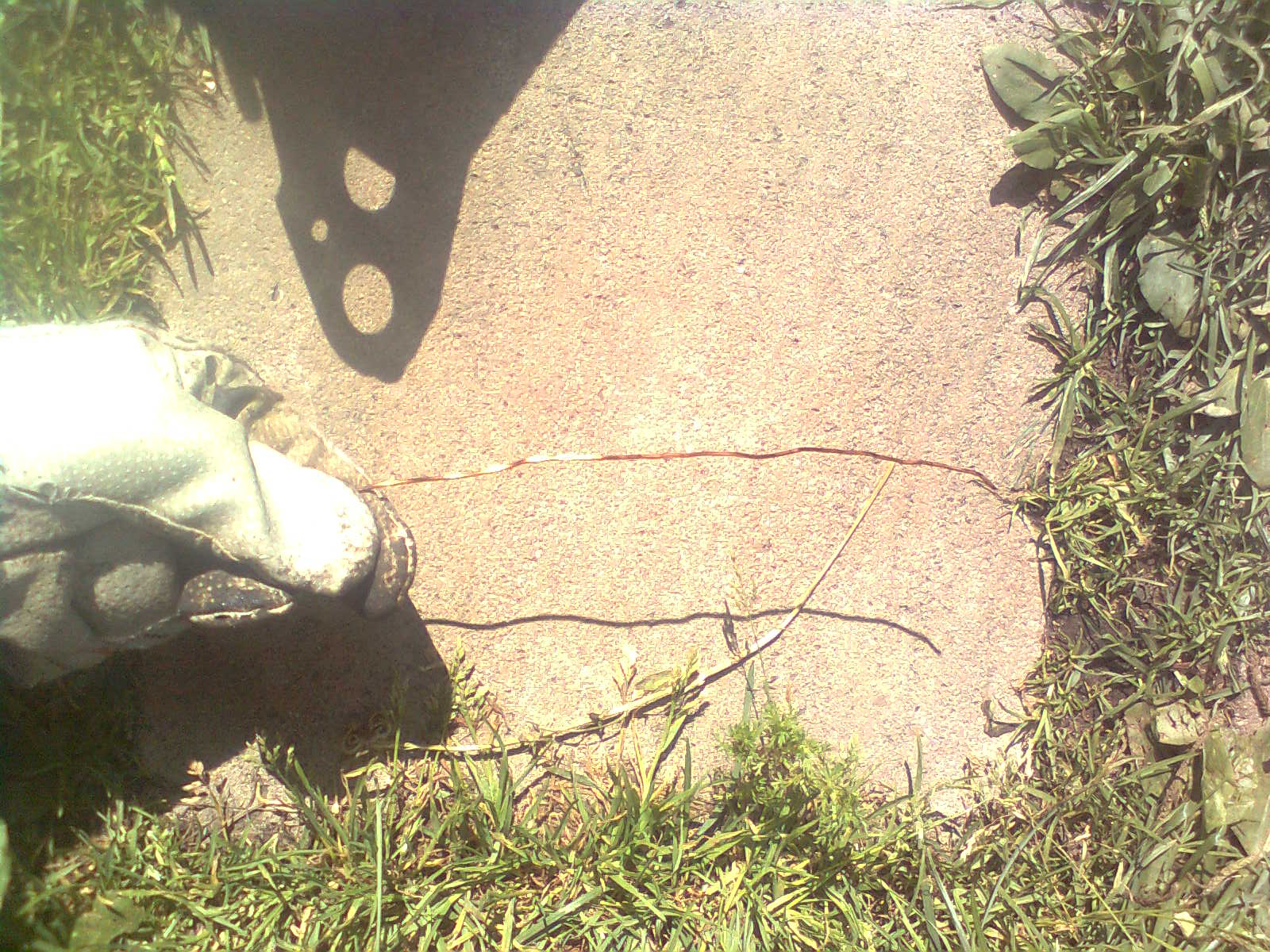

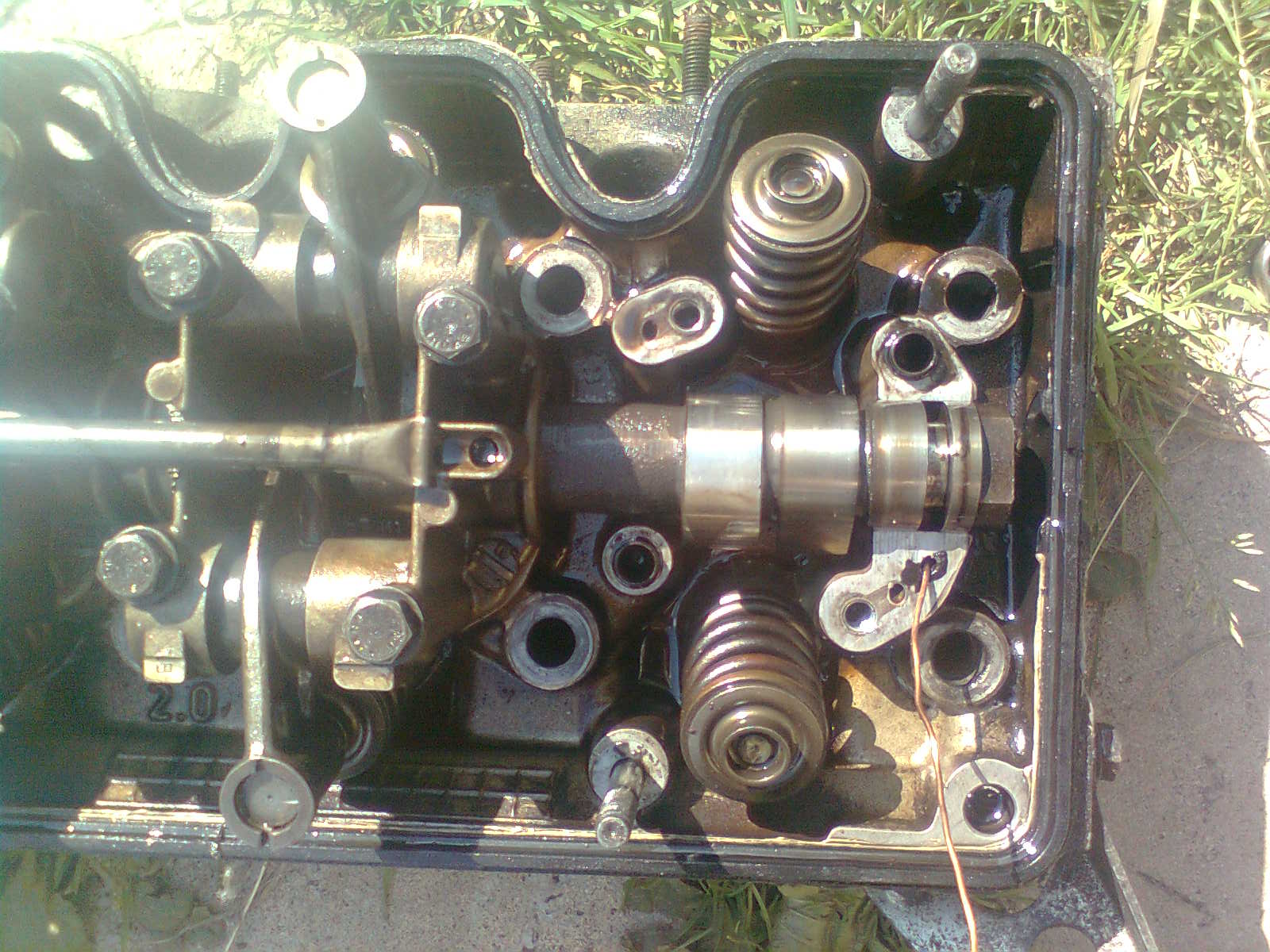

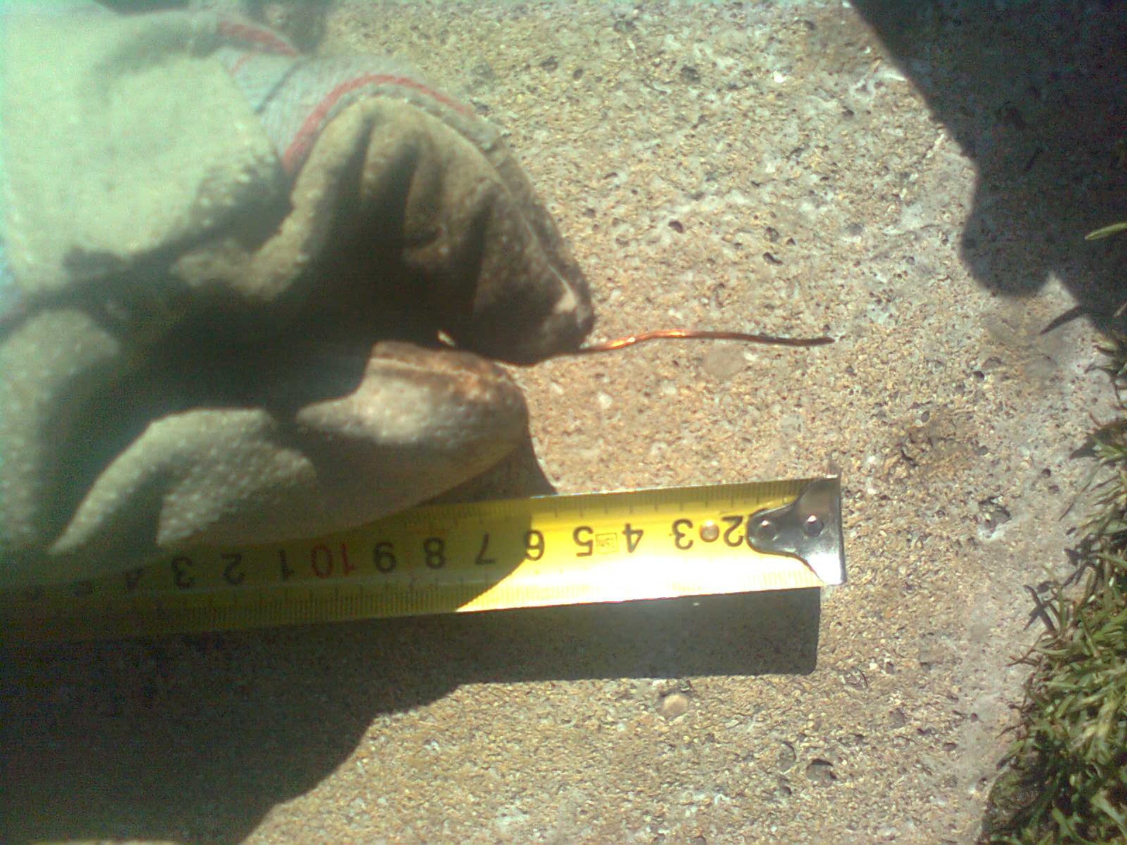

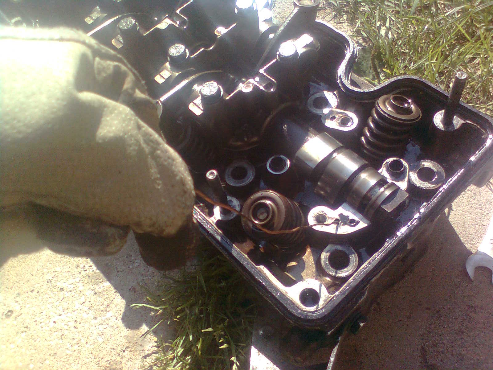

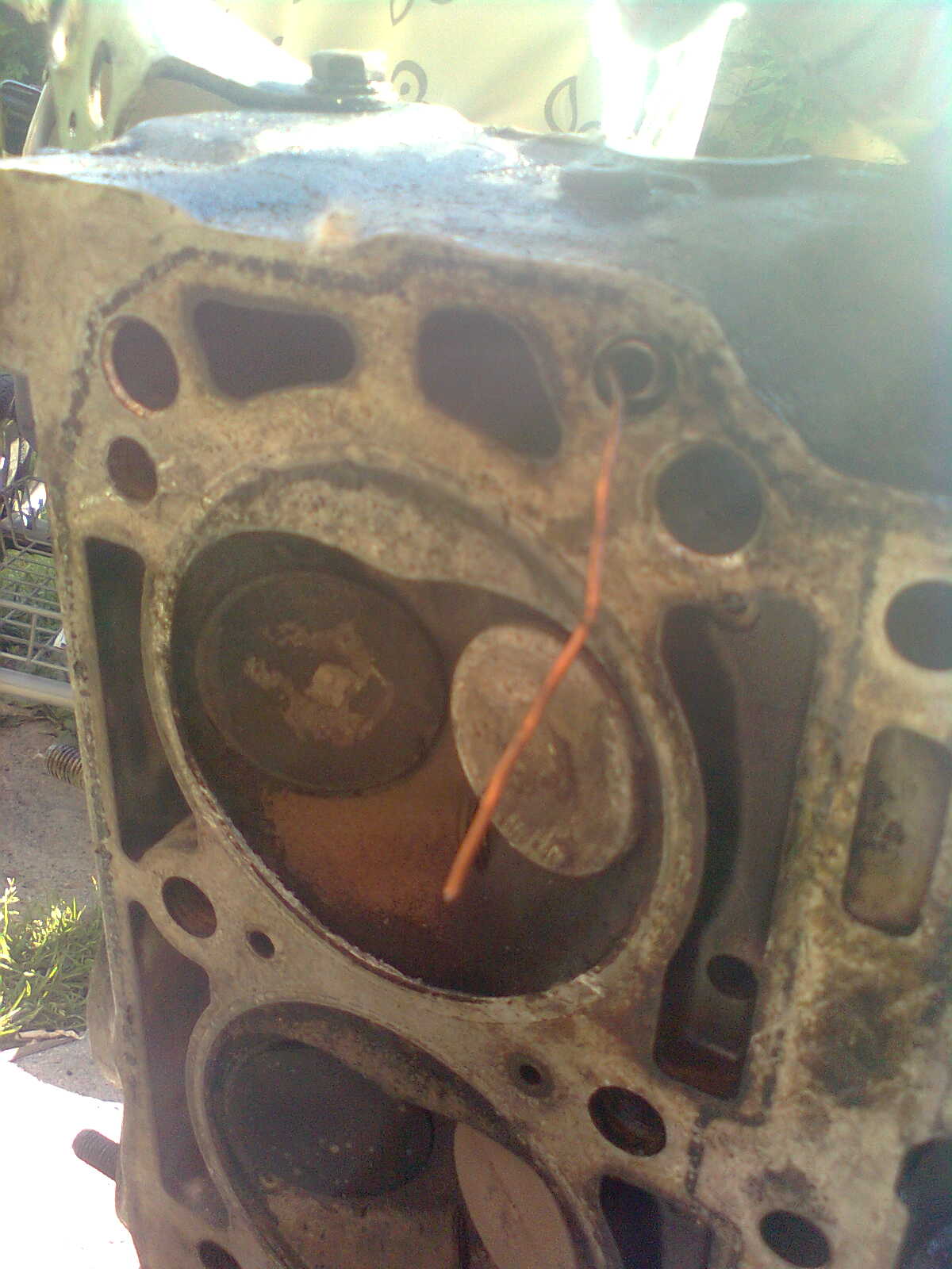

Про прочистку маслянного канала куском проволоки:
На примере снятой гбц 2.0 102 мотор:
снял коромысла,
взял медную проволоку,
начал пихать её в каналы:
здесь прошла насквозь
здесь уперлась на глубине около 5 см
и здесь
Собственно вот и все :mrgreen:
WDB1240261B722279
До этогo
w124 230e 1989 KE МКПП "барабан"

вот там где "уперлась на глубине около 5 см" - канал с жиклером.

Danilajazz спасибо большое за фото. Хоть есть что понять :)
я когда карб клинером туда пшикал, то из соседних отверстий вылетало, там в соседних отверстиях пшикаю, из того, где раньше пшикал - тоже вылетает, как будто жиклёров нет, раз свободно вылетают из других отверстий.

Не сохраняется, я рукой пробовал. Абсолютно сухие кулачки. Даже отпечатки пальцев на кулачках вижу. Масло дерьмо?

считаю самым мерсомаслом на старенького мерса - кастрол магнатек 10 в 40 полусинтетика (semy sientetik).
если отпечатки черные - это остатки масла. если их не видно, а потом проявляются с помощью кисточки - это уголовное дело :mrgreen:
Масло всегда оставляет пленку - даже растительное!

проверь наличие всех шайб под гидрокомпенсаторами.

Видимо левое у тебя масло, у меня машина 3 дня стояла, сейчас залез под маслозаливную крышку, провел пальцем - распред в масле. Как это оно так прямо до суха стекло...
Ну да щас залито Mobil 5W-50. Тарахтит так, что пешком хожу. Сливать его буду.

Ну скрипа я не слышу, мои пальцы то жирные :), но если проводить пальцем по кулачкам, то у меня такое ощущение, как будто кулачки протёр растворителем.
У меня был такой Кастрол, на холодную тихо звучал движок, но в пробках давление проседало до 0 бар и тарахтел и в мазут превратилось через 2000 км и дымил как паровоз на оборотах и в сапун дымил сильно. Только не знаю, из-за дерьма в движке или само по себе такое масло было.
С Аралом и Мобилом таких проблем не было, но Мобил тарахтит, а Арал совсем идеальный :)
Шайбы у меня все на местах, ничего не потерял, это точно.
