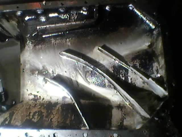

а вот еще у меня какая эмульсия в поддоне обнаружилась после последнего вскрытия...
если ты про чёрные слои - это привет маслу скажи.
Да нет,я про белую смесь в поддоне и про масло грязного цвета и сильно жидкое,хотя я ничего не проехал на нем...

Белая эмульсия это как правило смесь масла и воды (тосола). Возможно пробита прокладка головки, и не дай бог коррозия самого блока двигателя (коррозия блока и микротрещины). Если у тебя тосол и не брезгуеш попробуй смесь на язык (тосол сладкий) или тащи эту чачу на анализ.
Ну я уверен,что это тасол...но меня интересует могло ли это повлиять на давление?Сколько нужно тосола,чтобы в масле появилось столько эмульсии?
эмульсия, наверное более жидкая, чем нормальное масло, не густо качать и давления нет. А то что кирдык вкладышам пришёл - двиг смазывался эмульсией, а не маслом.
Раз двиг разобрал, снимай ГБЦ и проверяй на плоскость и опрессовывай на трещинки. Поверхность блока цилиндров тоже проверь.
