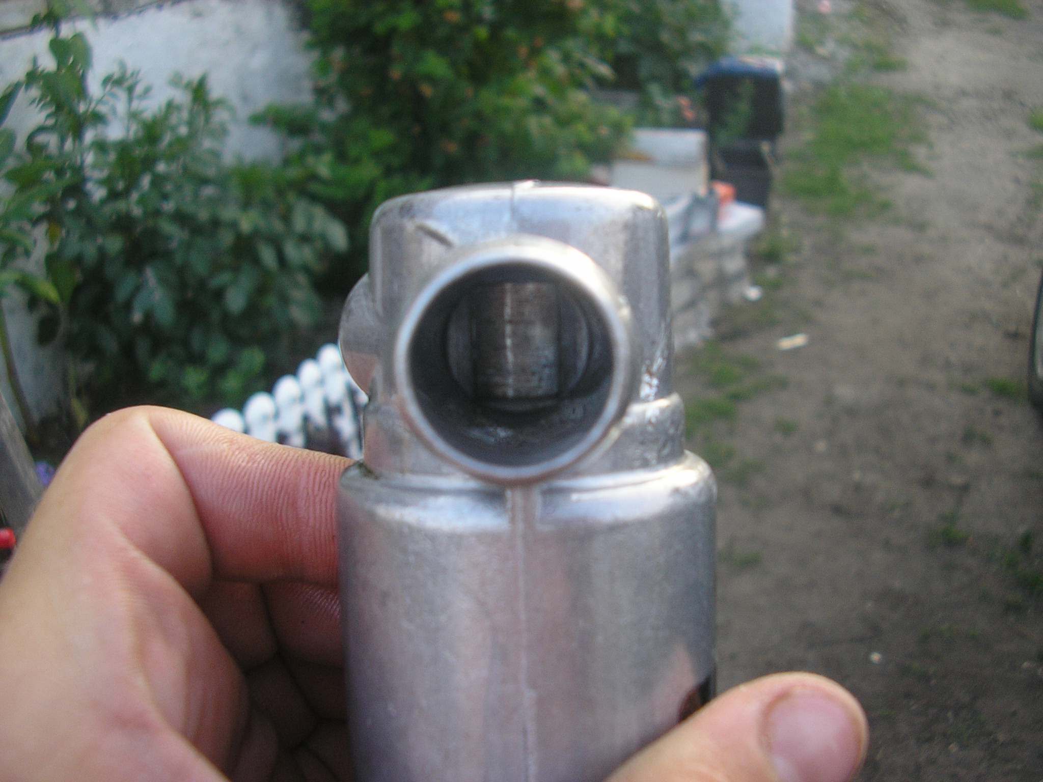

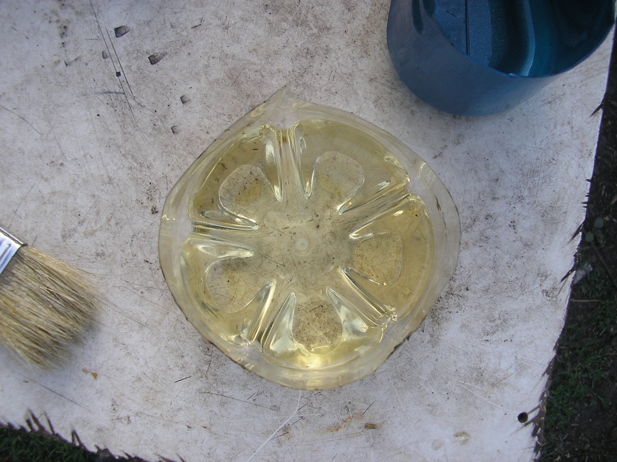

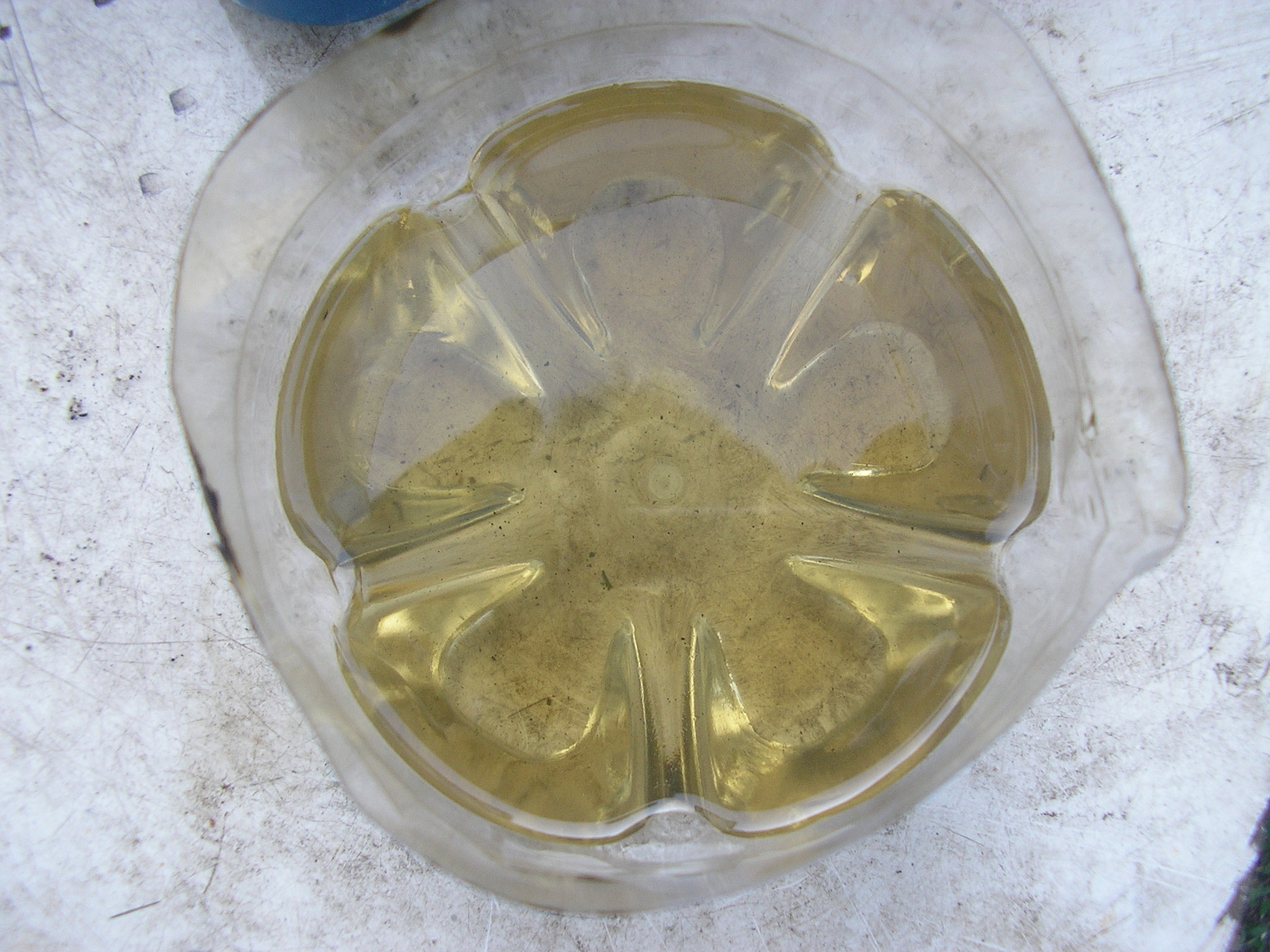

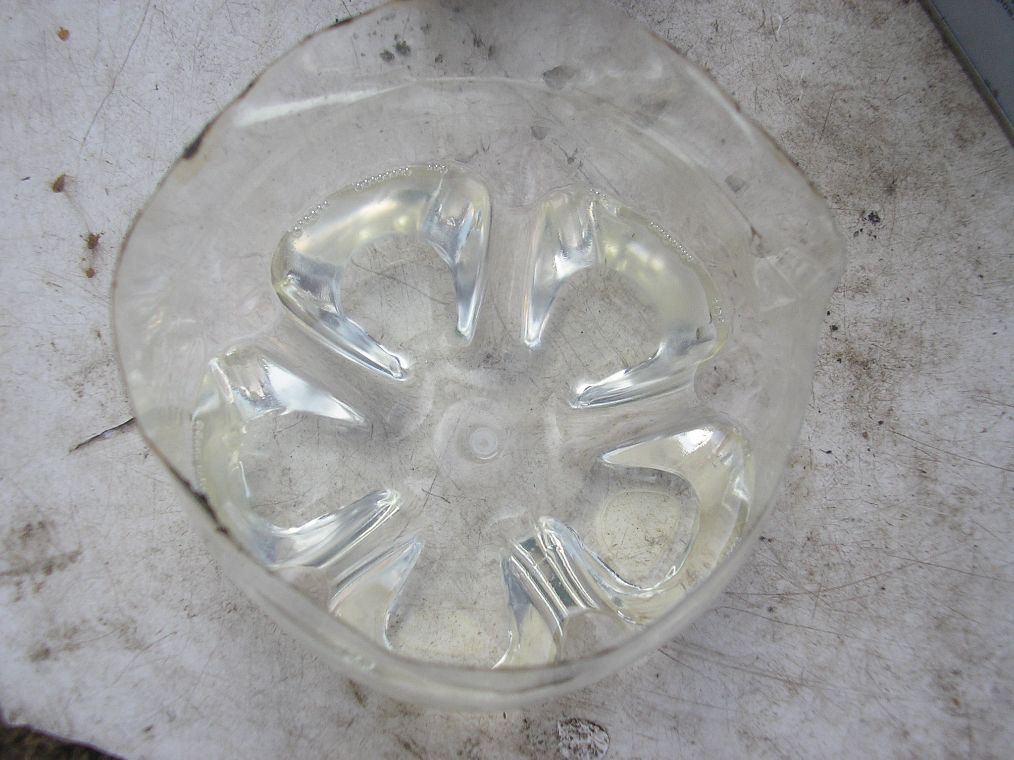

Парни вчера промыл РХХ винсом. Мыл/замачивал три раза по 30 минут положу-попахтаю рукой опять лежит мокнет потом накину АКБ пощелкаю шторку током и так три раза подряд после первого раза вымылось много сажи пыли песка и всякой хрени винс стал коричневый, после второго раза стал лимонным, после третьего раза почти как новый. шторка была вся черная после трех раз чистая как новая стала, вот сами гляньте что да как:
Вот что спросить хотел где то мне попадалось что в шторке зазор должен быть а у меня она полностью закрыта ток подаешь открывается полностью. Это правильно или так не должно быть? Что сделать чтоб подрегулировать?
вроде зазор должен быть. Где-то винтик должен быть (наверное) для выставления зазора. Когда ток не поступает на РХХ (например скинута клемма), этот зазор дает "аварийный" поток воздуха.

Нет, не нормально. РХХ должен упасть в "аварийное сечение", обороты слегка подрасти (что-то около 1000-1100).на прогретом двигле скидываю клему с РХХ и мотор глохнет это нормально?
Так быть не должно. Ищи винт регулировки аварийного сечения на РХХ.Вот что спросить хотел где то мне попадалось что в шторке зазор должен быть а у меня она полностью закрыта ток подаешь открывается полностью. Это правильно или так не должно быть? Что сделать чтоб подрегулировать?
как найдёшь винт (шестигранник на 3 мм по-моему) и выставь зазор в 1-2 мм. Поставишь его обратно в автомобиль, но не подключай, у прогретого должно будет 1000-1100 об/мин.
