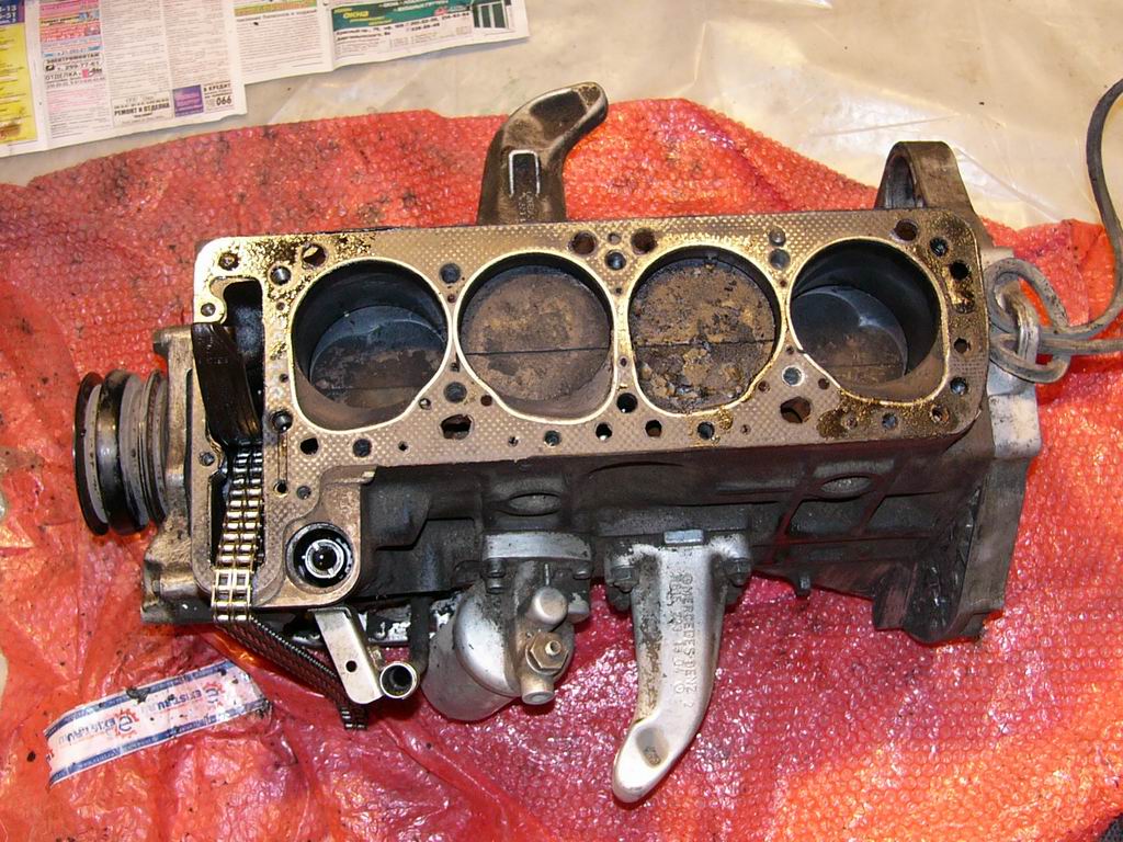

прежде чем тратится на поршни, точильщики должны отдефектовать все 4 и сказать какой размер нужен. Пробитую прокладку исключаешь? гбц тожде в порядке?
#142 ОФФЛАЙН   чайник со свистком
чайник со свистком
  • Cообщений: 3816
Отправлено 29 March 2011 - 03:49
Вытащил 1-й цилиндр через маленький поддон. Кольца идеально чистые (так что раскоксовки по 60 р. за пузырек на рынке действуют), значит жрать масло будет и со старыми и с новыми кольцами, на вкладышах царапины и задиры. Повторюсь, жрал масло много, а лить ничего дешевле разливного хессола по 160 р. совесть не позволяла, но выходит это в копеечку в итоге. В общем задушил я жабу, вытащил движок, завтра разберу и повезу на расточку. Может у кого есть советы, как и где найти подешевле поршни 1-го размера, можно б/у?
Раз уж все вытащил, тада готовься. Дешевле тока заменитель, примерно за 1,5-2,0 р. б\у подойдет тока оригинал. Но ремонтных размеров оригинала почти не бывает. Ставить б/у заменитель дороже будет. Может жрало все-таки из-за колпачков?

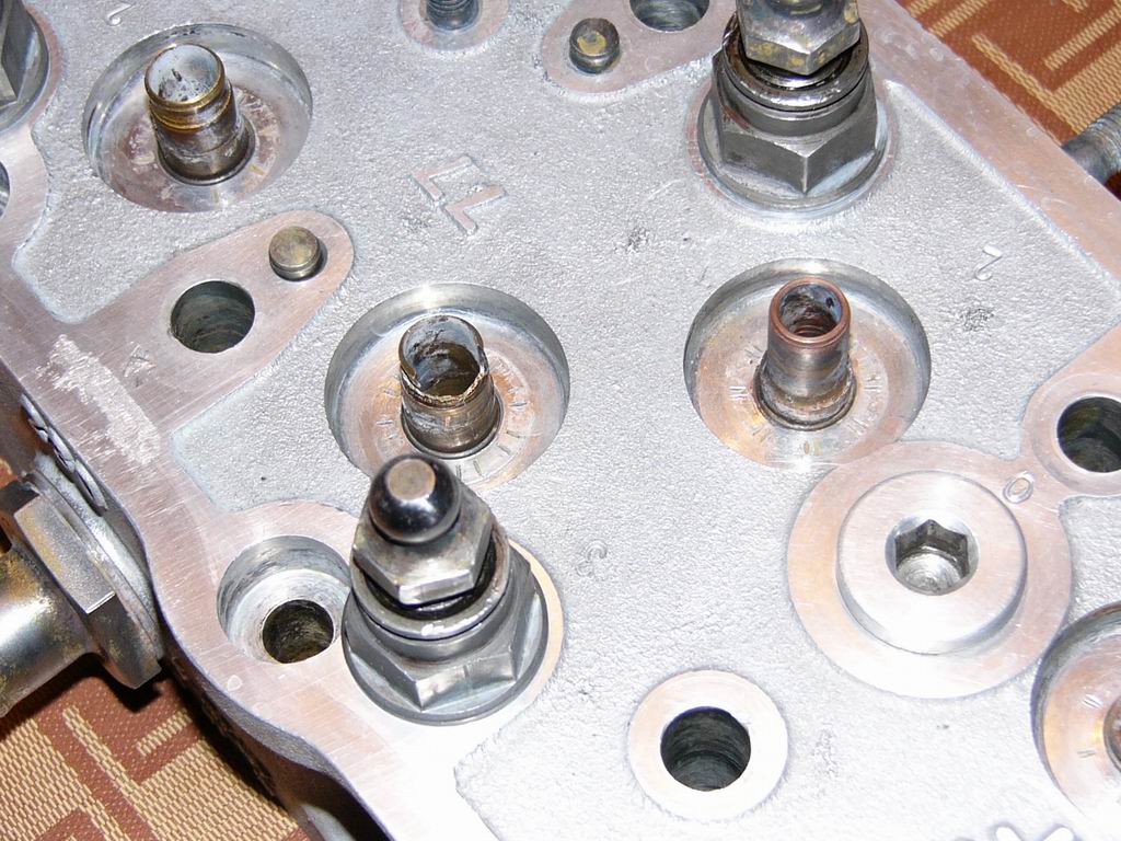

Жрет масло из-за колпачков, только в двух случая, или колпачков нет вообще или сломаны-изношены верхние края втулок, на которые садится колпачок. А вообще, по описанию автора, мотор в жутком состоянии.
Самые дешевые поршня из нормальных, Mopisan. И еще нужно проверить стержни выпускных клапанов на износ в рабочей части, допускается до3 соток.

Делать все буду сам, кроме расточек. Это, наверное, все, на чем получится сэкономить. Все в первый раз, но есть грамотный человек, который, может подсказать, да руки растут из нужного места. Все ремонтники, с которыми сталкивался я или мои знакомые в итоге оказывались криворукими (все таки не для себя делают). Время сильно не подпирает, т.к. это машина вторая и разобрана в своем просторном гараже. Кстати, пока не допер, как снять звездочку дополнительного вала, и нужно ли снимать этот вал и как это делать, если уж пошла такая песня.
Мерседес 200, 1979 г.в., 115938, ГБО,
Ниссан террано 1989 г.в., VG30.
#149 ОФФЛАЙН   чайник со свистком
чайник со свистком
  • Cообщений: 3816
Отправлено 29 March 2011 - 15:13
Если все-таки решил капиталить, снимать надо все и дефектовать. Попутно составлять список запчастей. Фотку доп. вала сделай. Чо-то не понял про какой вал говоришь. Блок надо везти к мастеру с поршнями, шоб каждый цилиндр под свой поршень. Искать книги, выписывать ремонные размеры и т.д. Вощем капиталка затянется на пару месяцев. Ты фотки попутно делай.

А что, состояние самих колпачков не влияет на расход масла?
Состояние самих колпачков не сильно влияет на расход масла, как их отсутствие. :-D И когда я говорил, что масло "жрёт", это значит "жрёт", только успевай подливай, один колпачок есть за всех. :-D

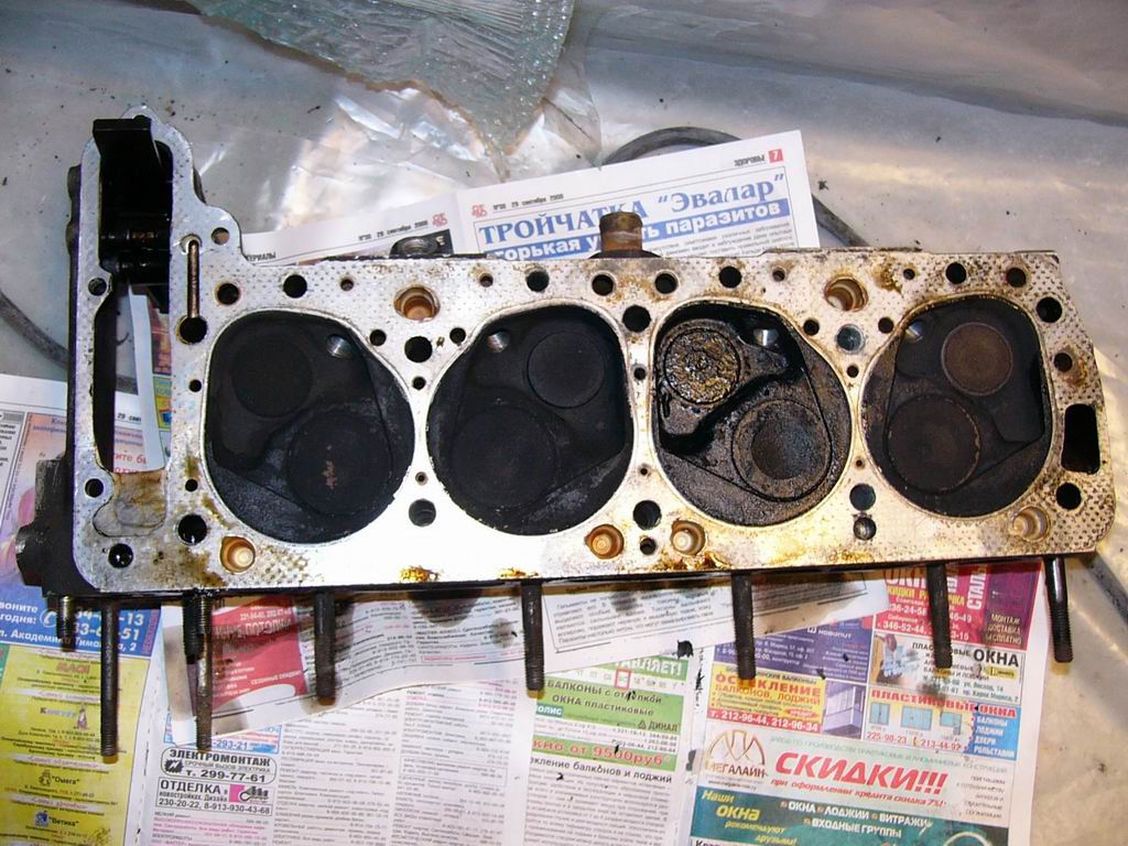

Вот фото, на них видно, что в 3 цилиндре масло лилось рекой, из-за разрушенной втулки, в нем же было самое кривое седло.

Ничо так. Направляющие и клапана на замену. Хотя на счет клапанов надо смотреть. Внимательно осмотри седла. Не должно быть трещин. Никаких. Даже самых маленьких и очень самых маленьких. Что показал нутрометр?
У тебя голова 77 года. У меня на годик помладше, 78 .

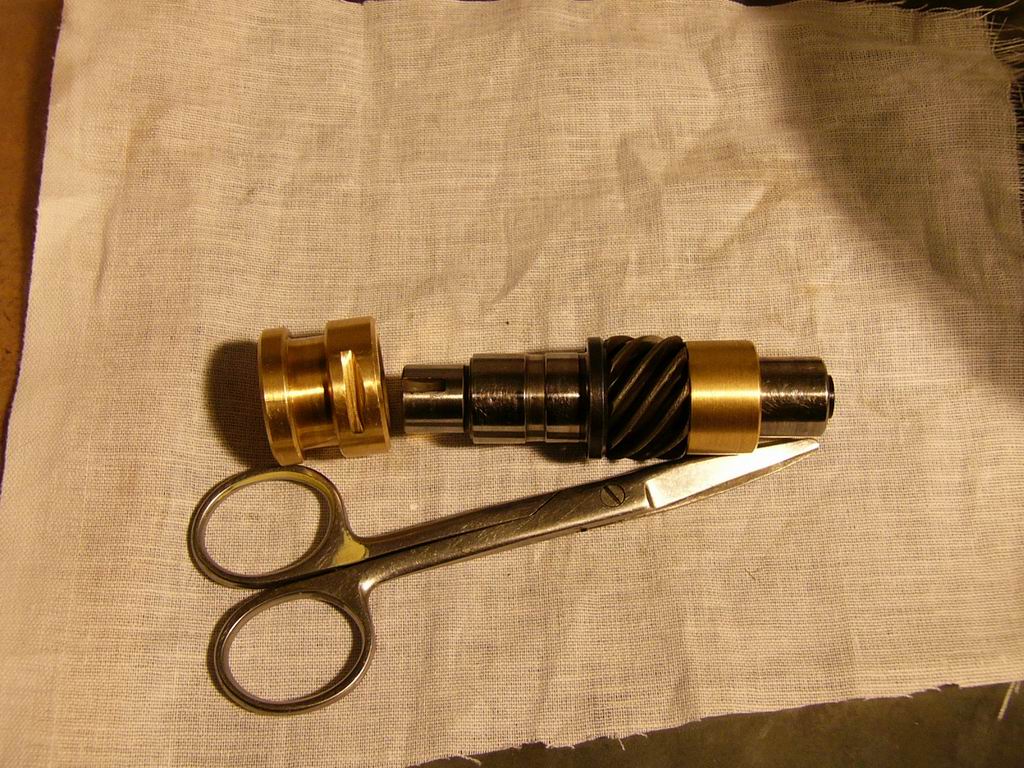

Промежуточный вал нужно обязательно снять и проверить на износ, через его переднюю втулку идет канал масла в ГБЦ, и если вал болтается, давления масла в гбц не хватит для смазки распредвала, а это самое ценное и дорогое в этом моторе. Промежуточная звезда снимается просто, стопоришь ее чем-нибудь и откручиваешь болт, звезда сидит на валу с небольшим натягом, я снимал маленьким съемником, на промежуточном валу шпонка, не потерять. А дальше откроется доступ к передней бронзовой втулке вала, чтобы ее снять нужно открутить стопорящий ее болтик и постукивая валом выбить ее на себя. Вот с задней втулкой вала сложнее, она запрессована в глухое отверстие и что бы ее вытащить нужно что-то типа жесткого крючка.
В случае задиров на валу и внутри втулки и большого люфта, нужно узел восстанавливать. Так как новый вал со втулками стоит очень не бюджетно, токарка наше все. Покупаем кусочек кругляка на диаметром 30мм из бронзы БрОЦС, шлифуем вал в меньший размер, убирая задиры и вытачиваем новые втулки под новый размер вала.
Получаем примерно такое, если нужно могу выложить чертеж втулок, по которому я делал.
Так и сделал, заменил все направляющие и выпускные клапана, на них износ стержня был 7-9 соток. Седла просмотрел через линзу, ничего не увидел, сделали опрессовку головки, все в норме, и только потом поправили седла под новые клапана. В моем случае износ цилиндров был максимум 9 соток.
Износ 17 соток, как у каптри я даже боюсь представить :shock:
Писали уже про такие случаи. Я выпрессовывал при помощи масла, залитого в углубление, и подходящего по диаметру болта. Через проставку ударил по болту и втулка в руках. Можно тряпочку положить, чтобы масло в лицо не попало.
