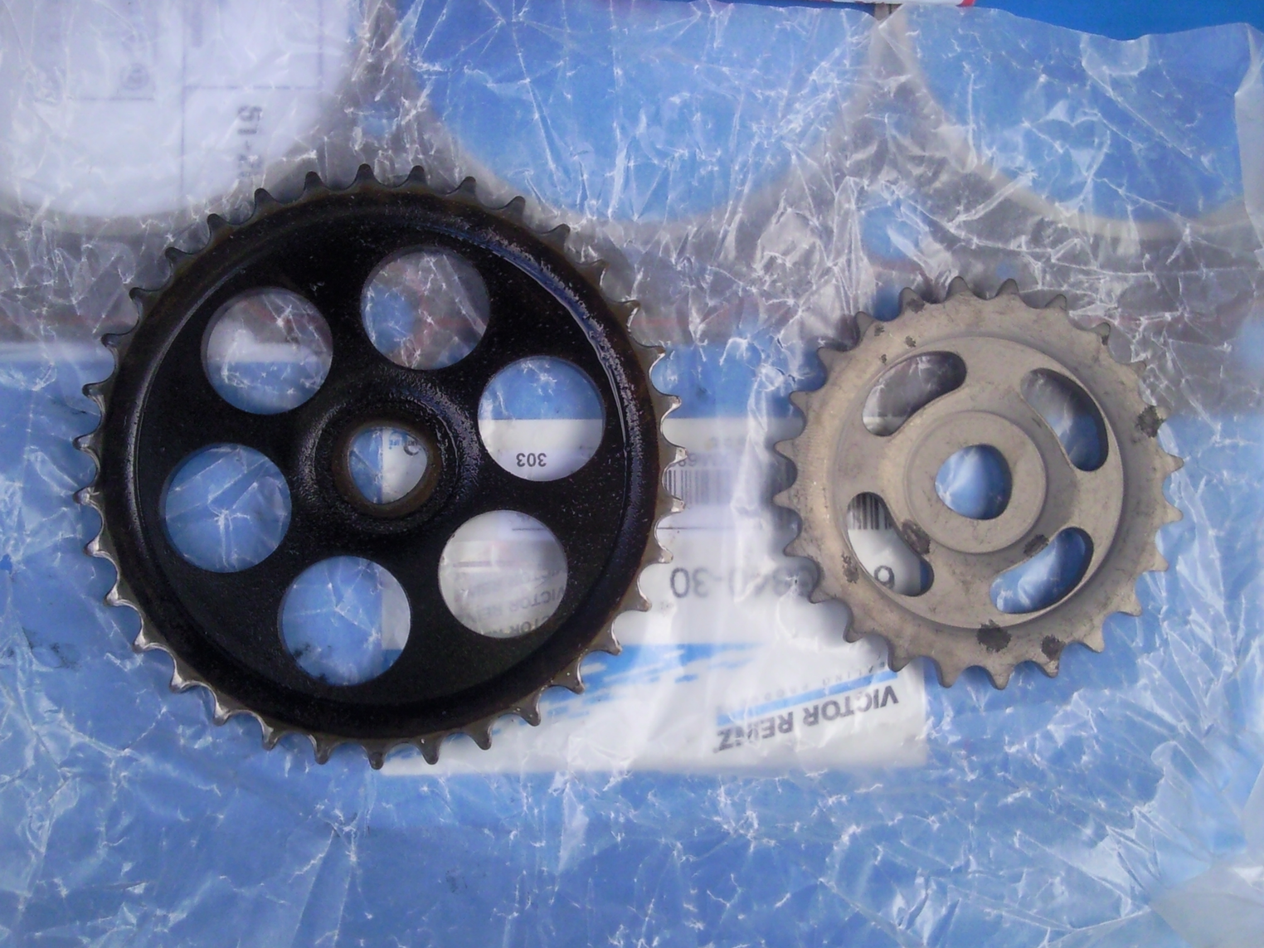

#156
Отправлено 13 April 2011 - 11:51
отпишись о результатах, и как ты ее туда внедрял, я тоже хочу. Нехило различается диаметрДобрый день господа мерсоводы, вот пришли детальки, слева родная на 103 мотор звездочка на масляный насос , справа от 104 мотора, заказывал вместе с цепью.

#157
#158

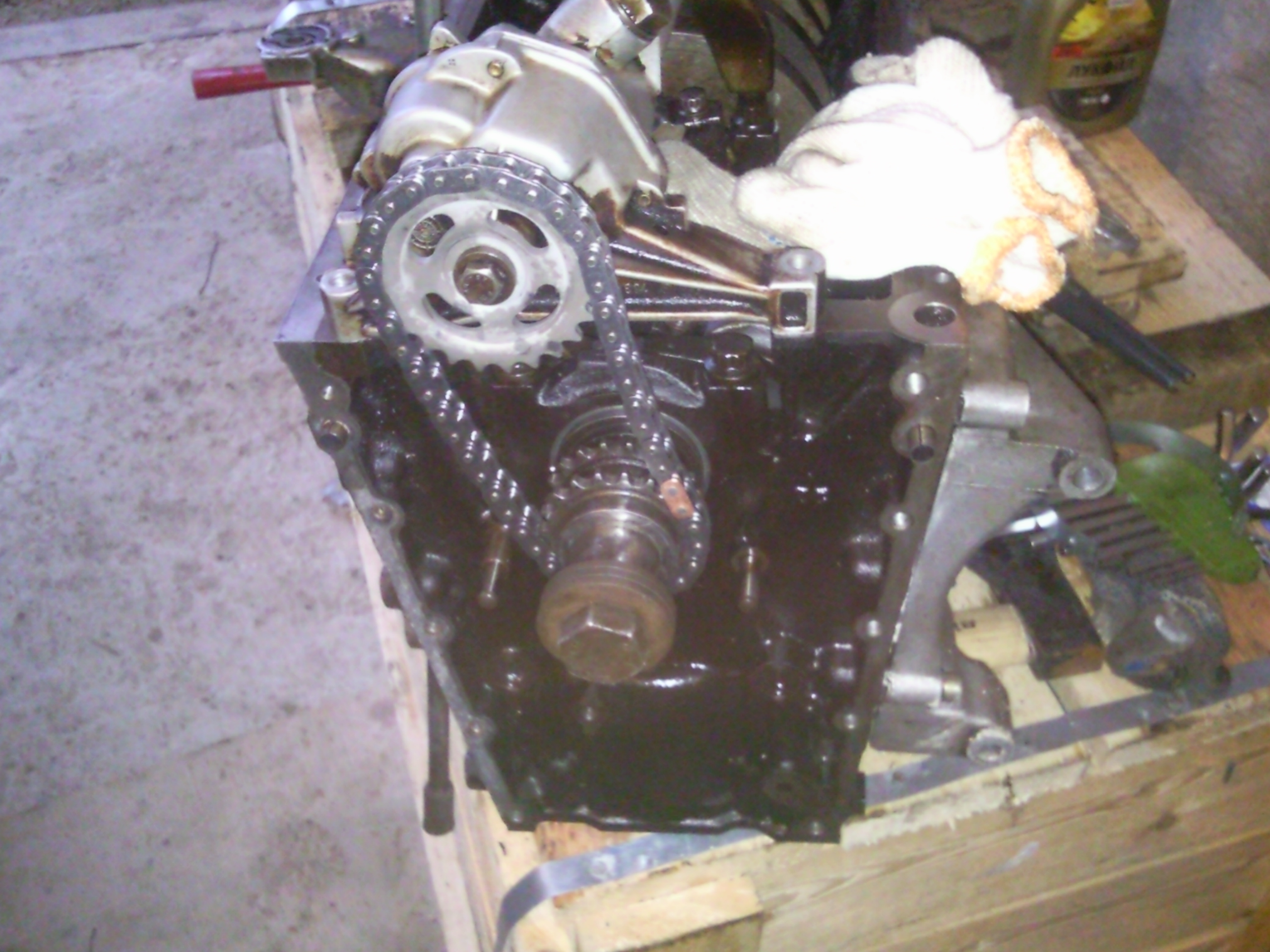

Отправлено 13 April 2011 - 22:07
весело. Как соберёшь двиг отпишись, об результатах. Тоже заморочусь наверноеВстала как родная и цепь подошла один в один

#159
Отправлено 13 April 2011 - 22:48
Так давка под 3, а то и 4 на ХХ будетВстала как родная и цепь подошла один в один

#160
Отправлено 14 April 2011 - 06:40
ну а чё плохогоТак давка под 3, а то и 4 на ХХ будет
