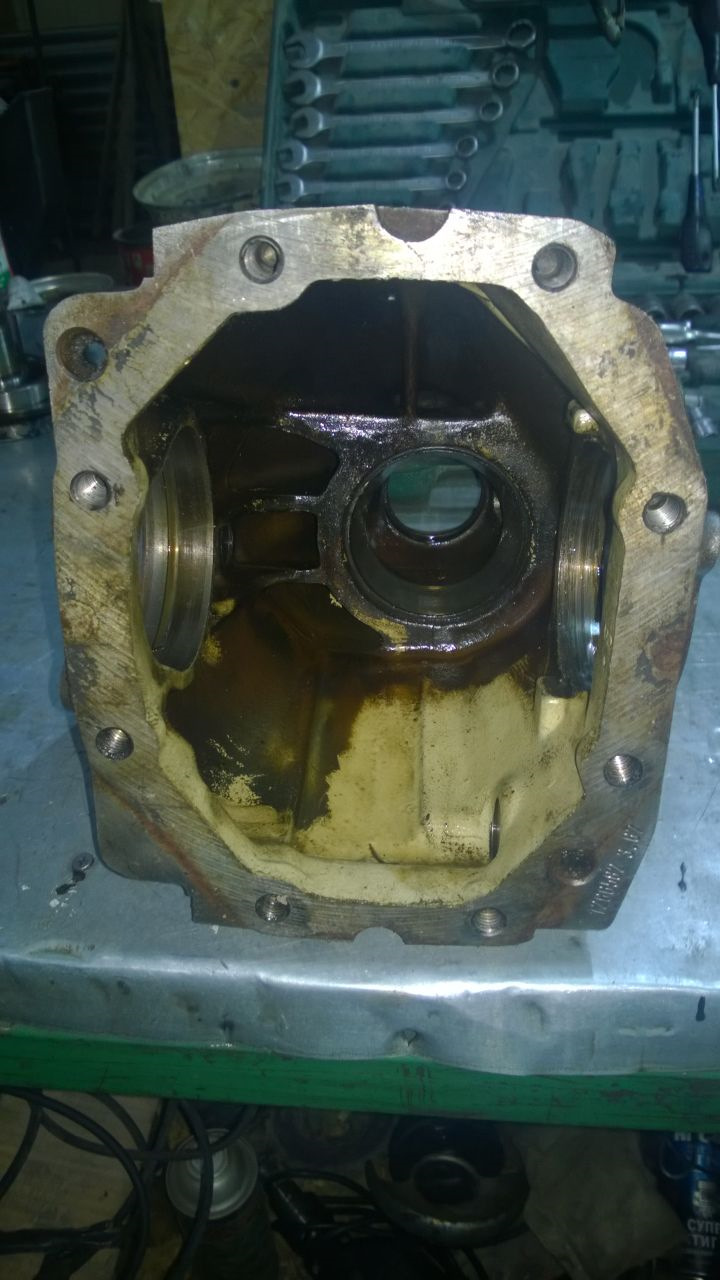

Мастер-класс по сборке-разборке и замене сальников редуктора от многоуважаемого Мастера MBSpirit
Как уже писала ранее , комок грязи был приведен в божеский вид и отдан на профилактику в надежные руки.
А теперь фотоотчет с комментариями!
Начинаем с извлечения сальников
извлекаем сальники приводов
новый уплотнитель

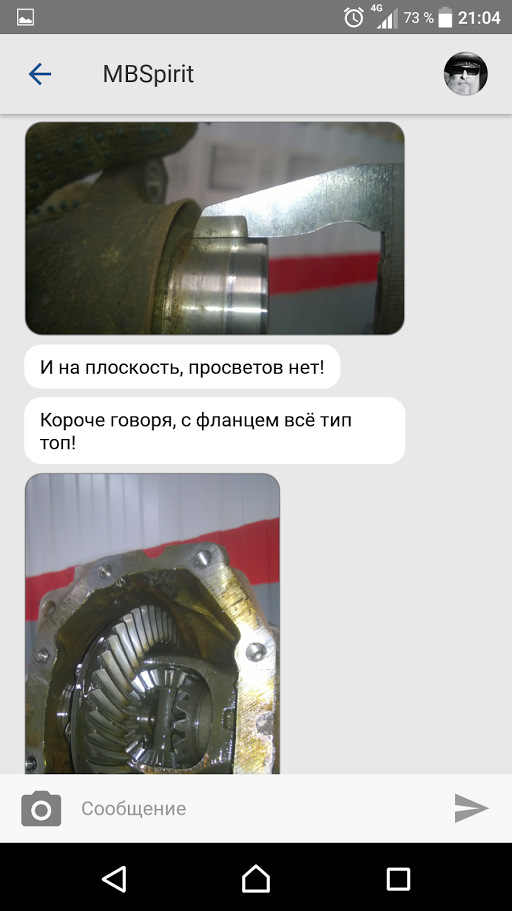

небольшой фрагмент переписки
продолжение

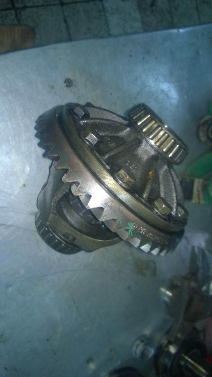

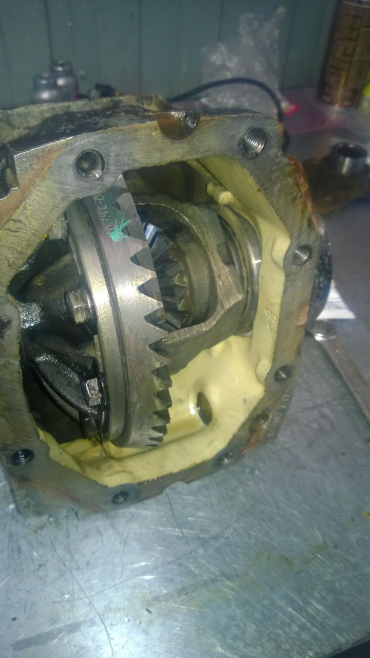

После снятия задней крышки видны зубья. Ровные и красивые

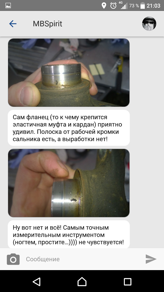

Так на старых сальниках нет повреждений, на рабочих поверхностях привода и хвостовика износа нет, то причиной избыточного давления и, как следствие, нарастания шубы из грязи на корпусе, является забитый сапун.
виновник торжества
на фоне места его обитания
Чистота и красота
НЕчистота, но все равно красиво)

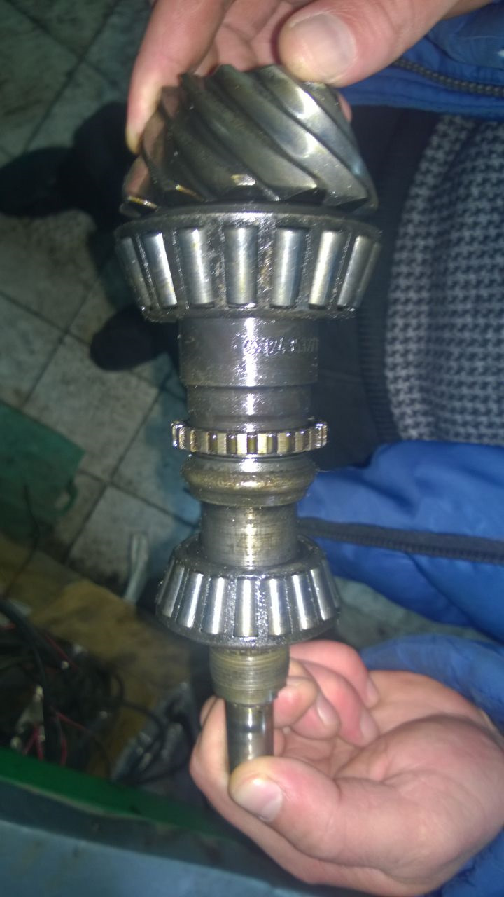

между двумя подшипниками, аккурат под звездочкой спидометра есть распорная трубка, причина смерти подшипников
после извлечения конусов извлекается вот это НЛО
право — направо, лево — налево. Не перепутать!
Лирическое отступление. Редуктор люфтил не сильно, но достаточно ощутимо, при жизни машины это проявлялось в пинке при переключении с первой на вторую передачу. Грешила на коробку, ан нет, вот эта маленькая мерзость так себя проявляла.
почувствуйте разницу
При затяжке хвостовика эта сплющенная распорная трубка подклинивает подшипники и случается гитлеркапут/ахтунг/пушистый маленький зверек (надеюсь, я правильно поняла Сашину мысль, когда он мне все рассказывал и показывал на примере моего разобранного редуктора)
Ну а это водные процедуры, чтоб не собирать 23-летнюю грязь обратно

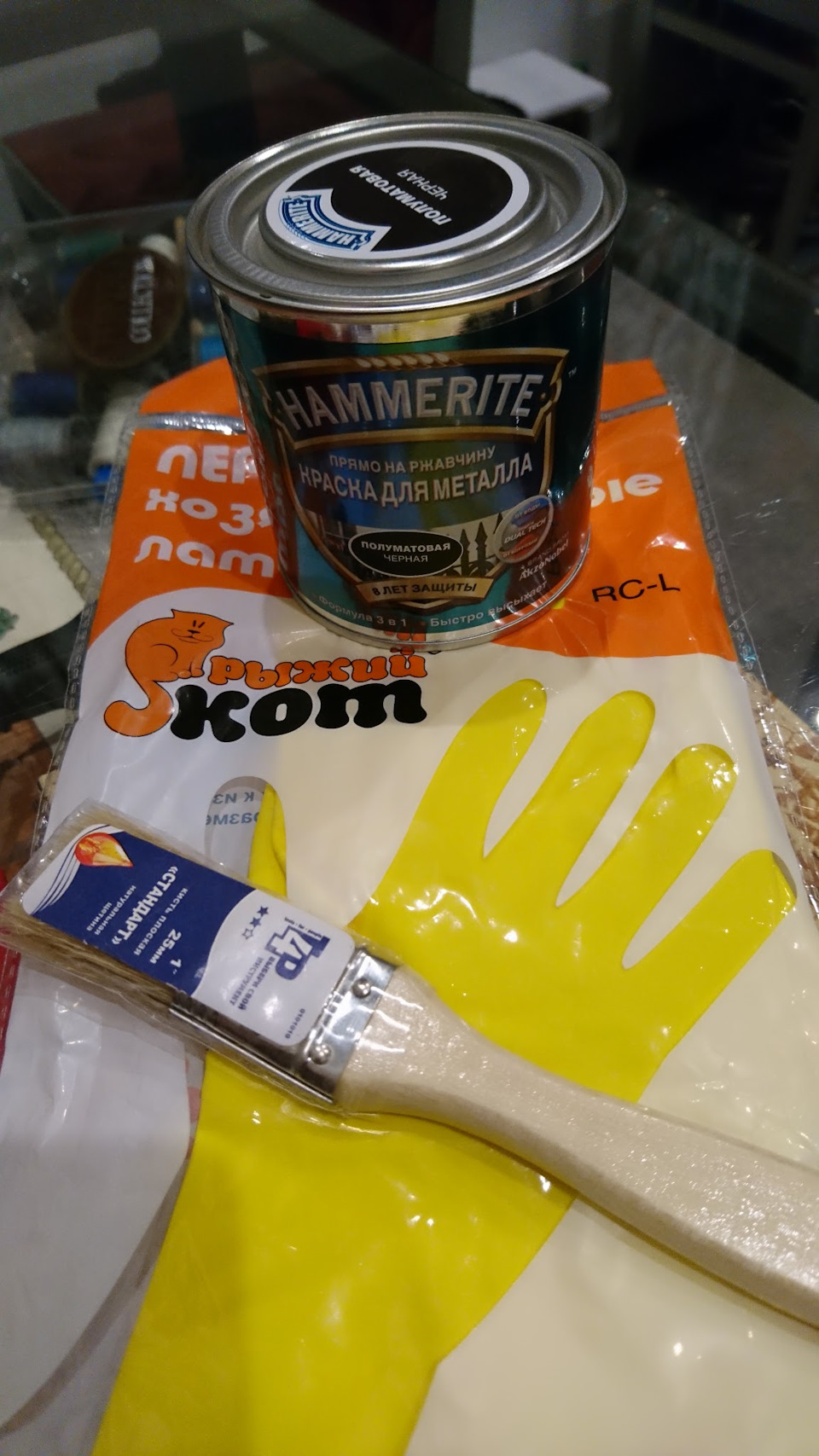

приспособа для затяжки хвостовика.
Проверять момент затяжки динамометрическим ключом. Или…
выдержка из форума 201 клуба (орфография и пунктуация автора сохранена): "Читаешь библию и находишь там усилие с в КГС или НМ (непомню) с которым должна проворачиватся ось редуктора. потом меряешь расстояние между центром оси редуктора и центром отверстия на одной из трех лап. Считаешь по закону архимеда (проигрываем в расстоянии выигрываем в силе) коофициент на который нужно будет скорректировать показания безмена и вперед… Накручиваешь гайку, цепляещь безмен под углом 90 градусов за отверстие лапы хвостовика и тянешь до того момента пока хвостовик стронется с места. Если показания не совпали с расчетными подтягиваешь гайку еще чутка и снова тянешь. И так пока показания на безмене не совпадут с расчетными.
для контроля правильности можно сделать тест по пятну масляной краски. Краска, нанесенная на гипоид, должна размазаться по обоим сторонам зубцов шестерни равномерно." (с)
а вот и контрольно-измерительный прибор!
А теперь отсебятина. Нельзя просто так вот взять перебранный чистый редуктор и увезти его в сервис!
и тут кот! рыжий! Технический ацетон в бутылке из зеленого стекла, еще из советских запасов, в кадр не попал.

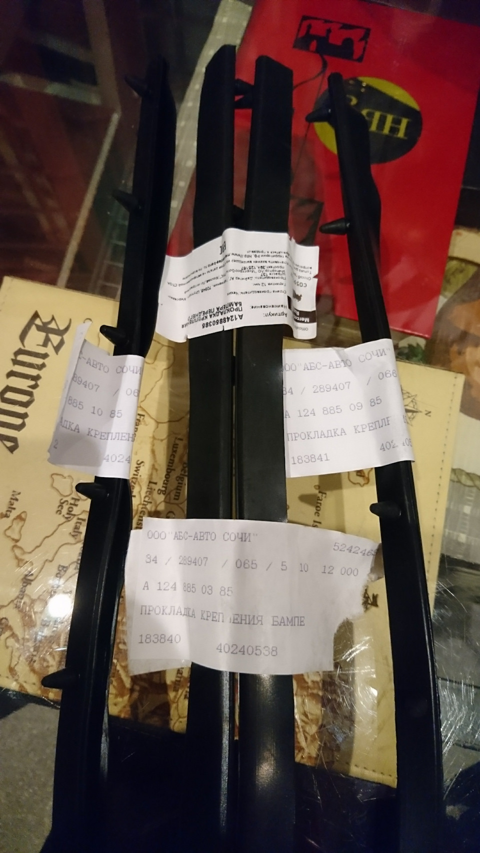

Уплотнители, которых не было
Вот, например, уплотнители между крылом и бампером и под ресничками. У меня их не было. А они как суслик. Случайно вот про них вспомнили и приобрели.

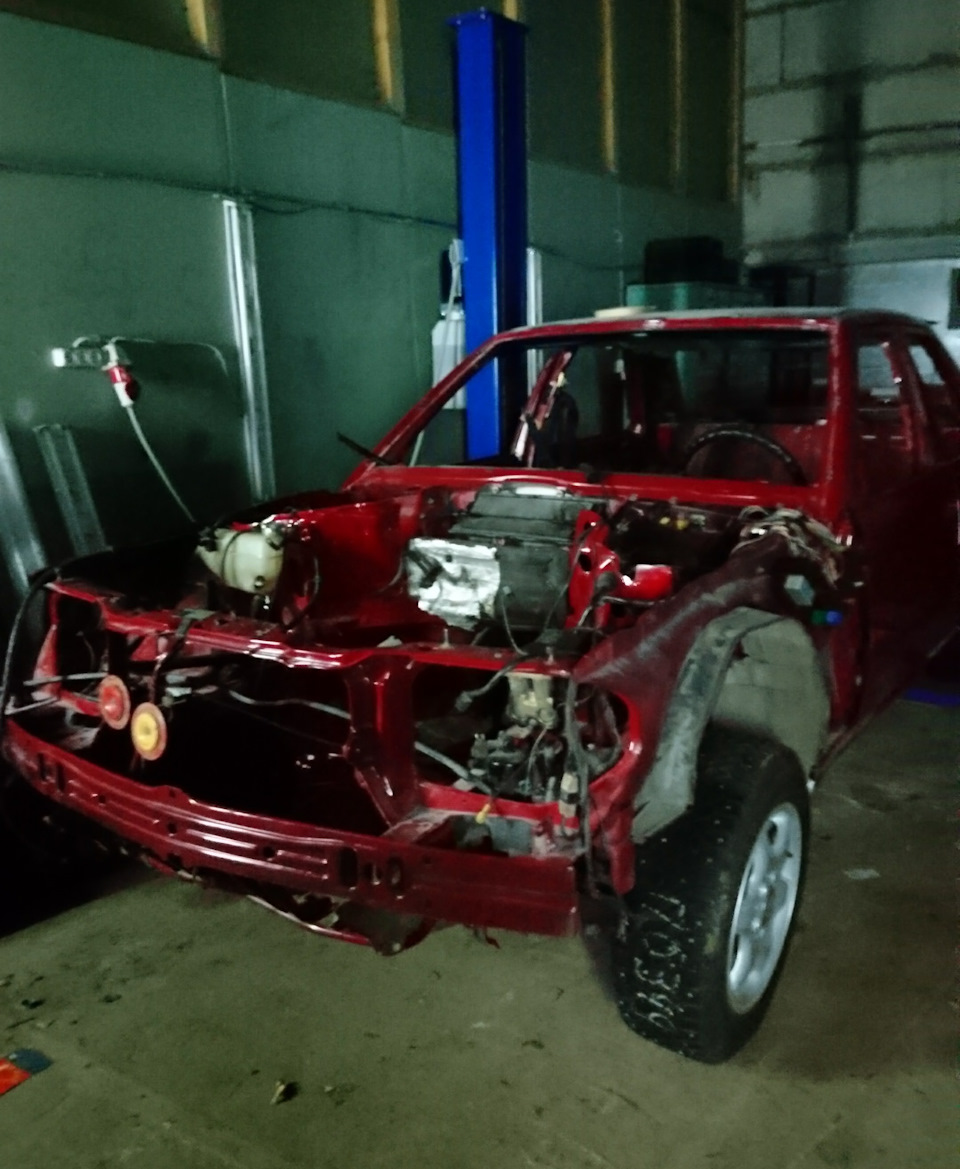

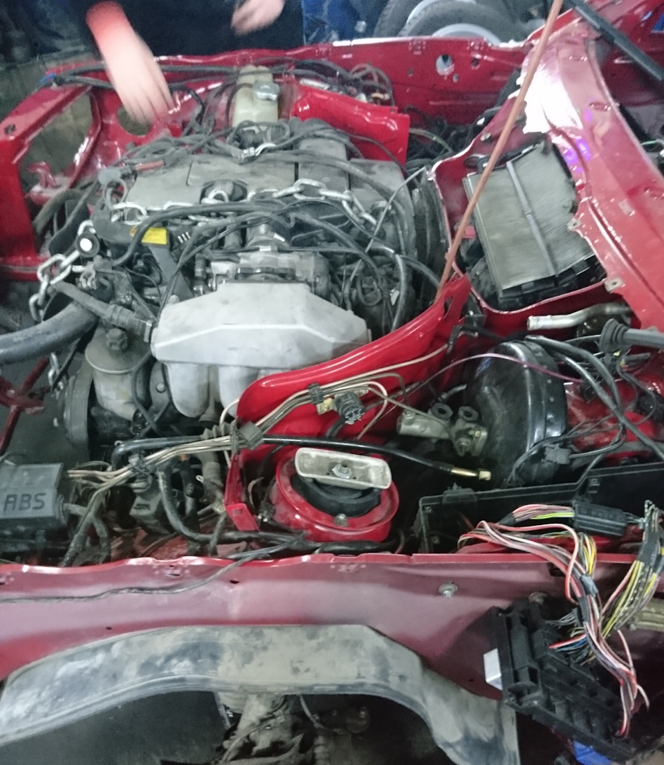

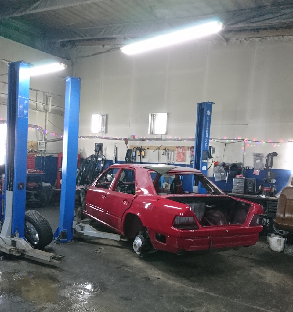

Навестили Императора. Он уже с двигателем, коробкой и подвеской!
Пупсик на подъемнике :)
Опять получился список всяких мелочей, надо на разборку срочно.

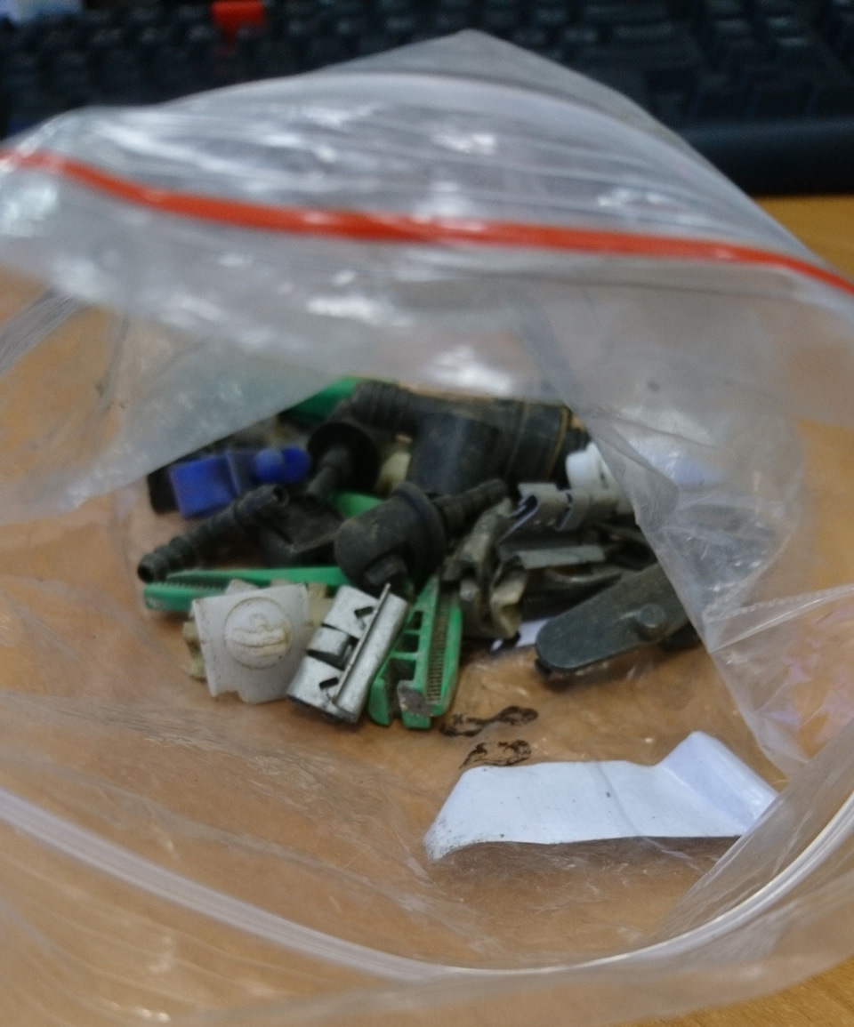

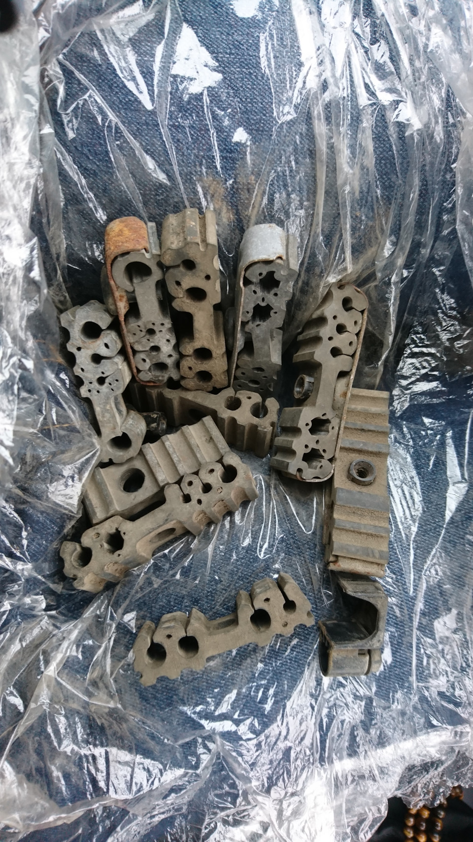

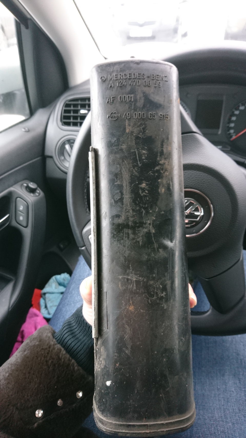

Из суперсрочного были крепления топливных и тормозных трубок в моторном отсеке. И абсорбер.
Крепежи эти, в общем-то, можно было бы и новые купить, но они, во-первых, состоят из 3х артикулов (резинка+металлическая пластинка+болт), а во-вторых из этих 3х артикулов чего-нибудь да нет в наличии, только под заказ недели 2 минимум. Ну и цена, каждое наименование порядка 200 рублей.

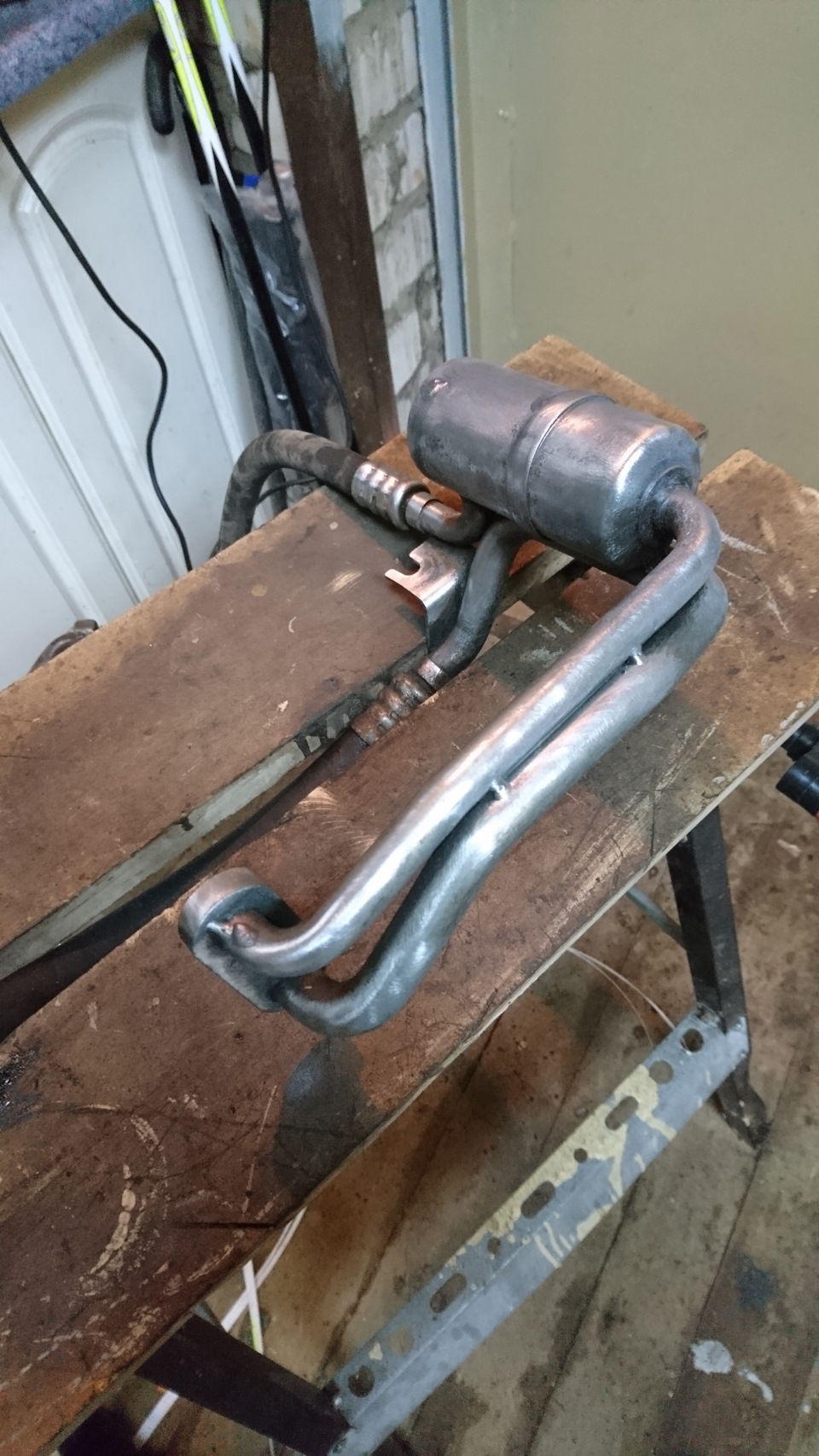

Абсорбер. Есть в Москве новый, стоит около 8000. Жаба душит как-то, да и опять же, не факт, что быстро приедет, т.к срок ожидания 1-3 дня, плавали-знаем.
Так что, звоним знакомым разборщикам в поисках нужностей.
Канистра древесного угля — в каком-то каталоге такой перевод попался )

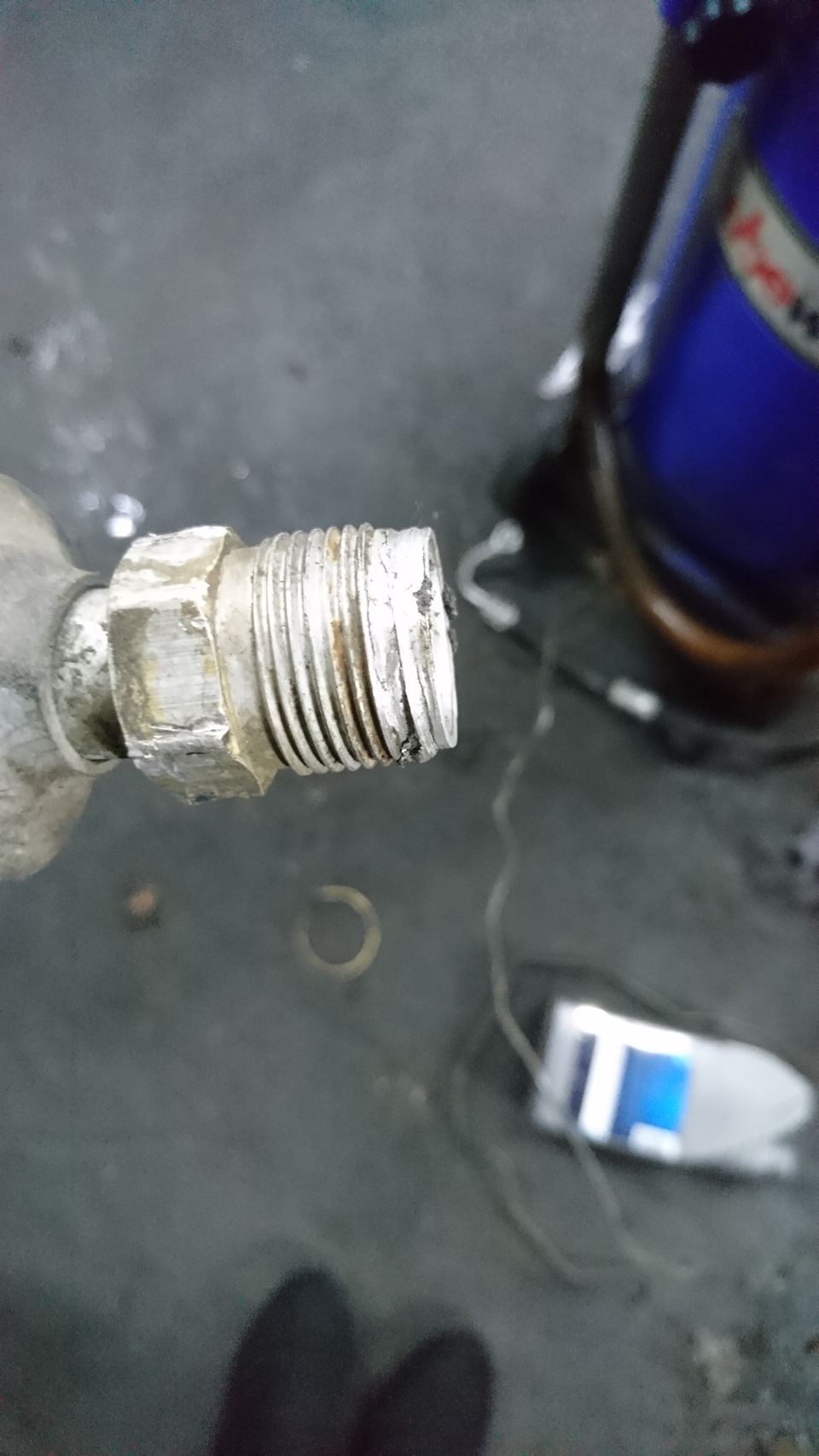

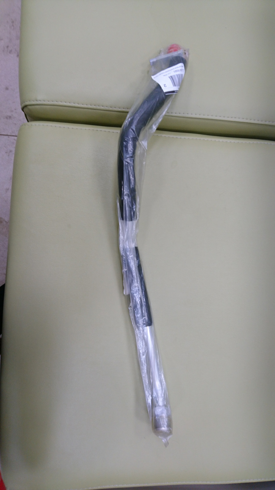

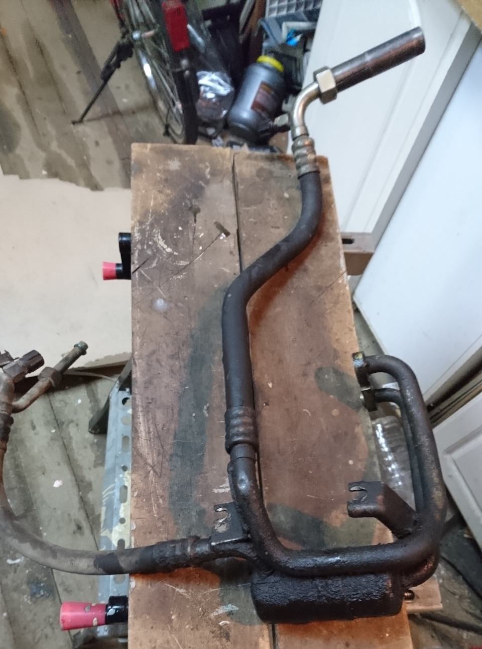

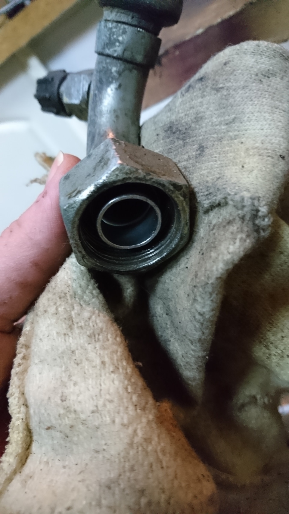

Также, загвоздка была и в трубке кондиционера, которая идет к компрессору. На ней слизалась резьба.
Новая оригинал стоит 3500, ждать долго. Заменитель — VEMO V30-20-0032. Одна-единственная в Экзисте и числится по наличию. Вау? Нет, не вау… Заказали-оплатили, а потом начинается…)))

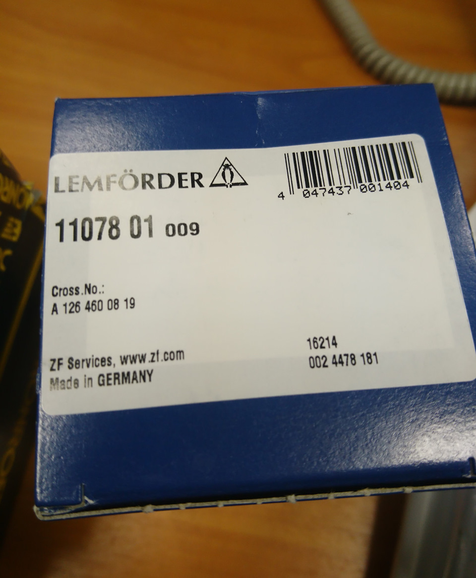

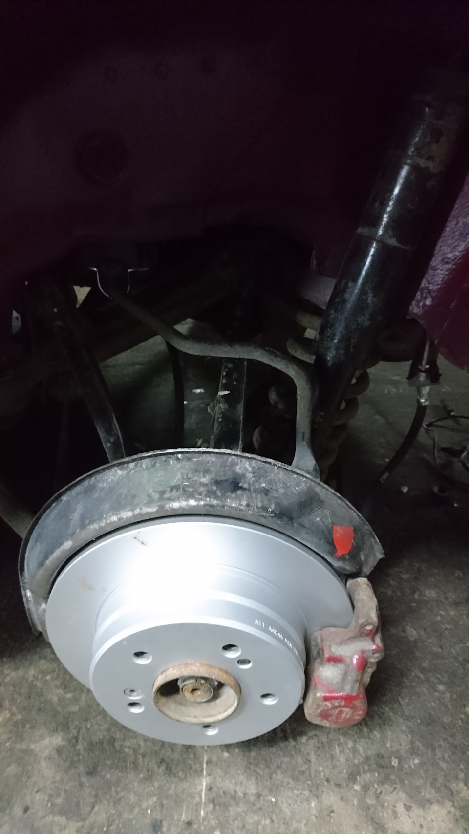

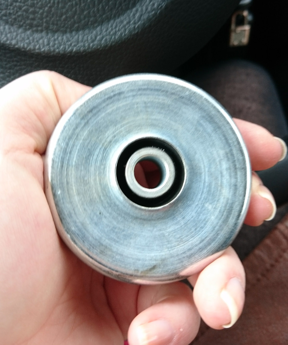

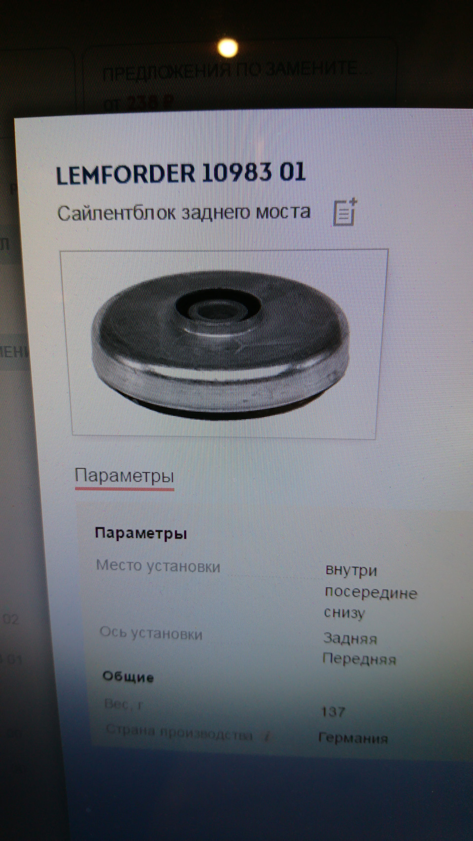

А потом очередной срочнонах заказ — подушки редуктора, они же сайлент-блоки заднего моста. И это в пятницу в 9 вечера :))))
Фёдор нас спасет!
Чудным образом нашла по наличию и чтоб на след.день забрать и прям ваще. В Бутово автомобильный клондайк какой-то, уже который раз нахожу там запчасти в наличии, когда у всех остальных 2-3-4 дня с доставкой вечерней лошадью и только в будни.
Федор оказался без опознавательных знаков. Чего от турецкого ожидать?

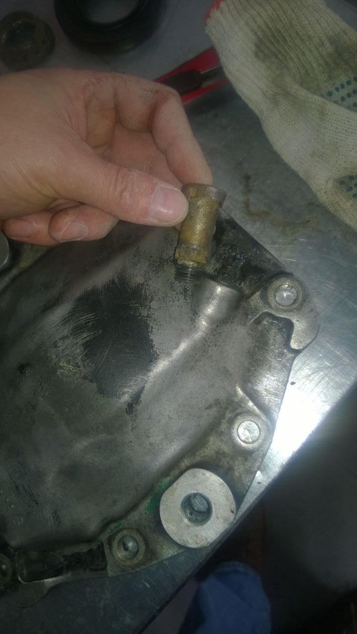

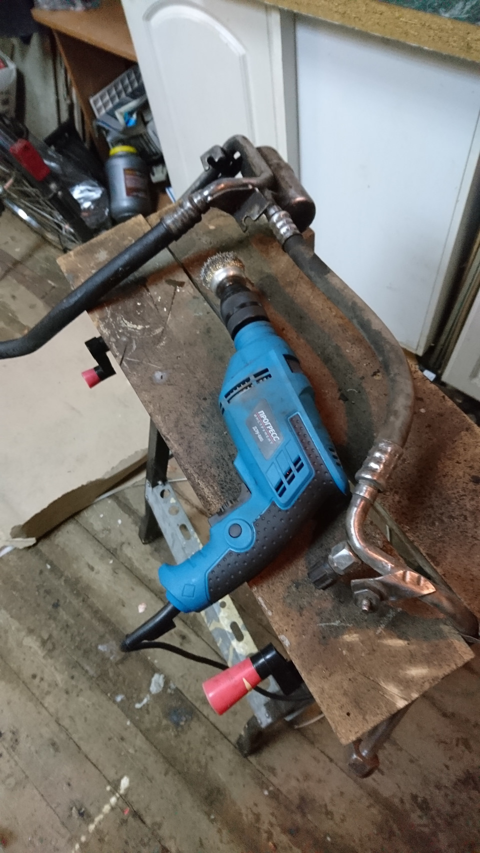

Отвезла все это в сервис и там выдали новое домашнее задание. На трубку, где резбьа слизана, гайка накручивается. Так вот, остатки той алюминиевой резьбы забились в гайку и есть все шансы также испортить новую ЕДИНСТВЕННУЮ трубку.
Забрала с собой всю конструкцию дабы пристально изучить вопрос в гараже.
Вах! грязища!
знакомый уже дрын
какукотайайтса ))

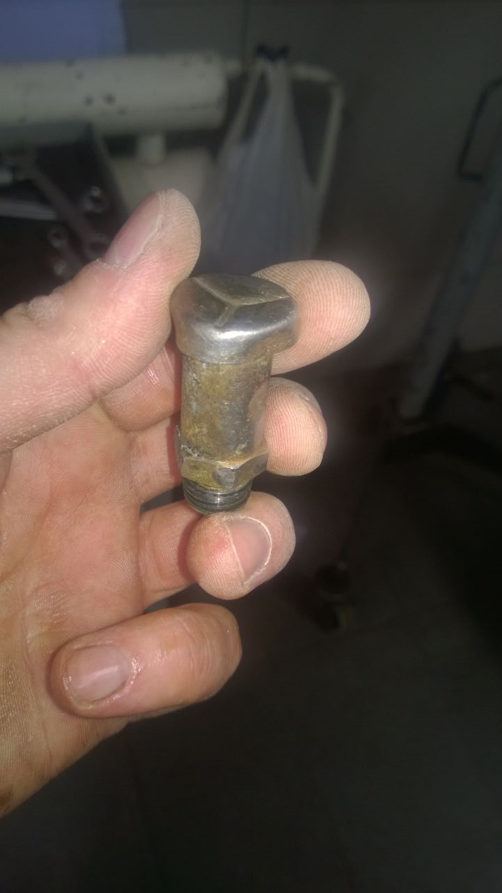

А вот и та самая гайка, которая сожрала резьбу на трубке
Фото ДО сделать не успела, потому что папа у меня гениальный человек и уже все сделал, пока я с мыслями собиралась. Из положения вышли следующим образом: подобрали сантехническую резьбу (сталь же!), немного заострили, пропилив ее вдоль и закрутили в гайку. По сути, прорезали "люминий". Теперь все входит и выходит, прям как у ослика Иа :)

Отправлено 23 January 2017 - 00:35
краска наммерайт краска декоративная и совершенно не стоит на неподготовленной поверхности.
на редукторе ее не станет через 2 года. совсем. покупать стоит либо альпину и на грунт, а если сразу и в путь - то фосфатирующий типа реофлекс, а сверху эпоксидный новол. на дне и рычагах такой бутер ездит по 5+ лет. не облазия.

Отправлено 26 January 2017 - 11:27
согласен хамерайт не очень.  ллучшеб краской для супортов или блока мотора.  ожно сейчас облить толсто бесцветным лаком. и мсатеру конено на  месте виднее, но сапуны лучше разбирать,  у меня вроде на такой уж старый был, и продувался, но когда отодрал крышку, там оказалась толстая плотная грязь. советую, пока он в руках еще раз занятся им
