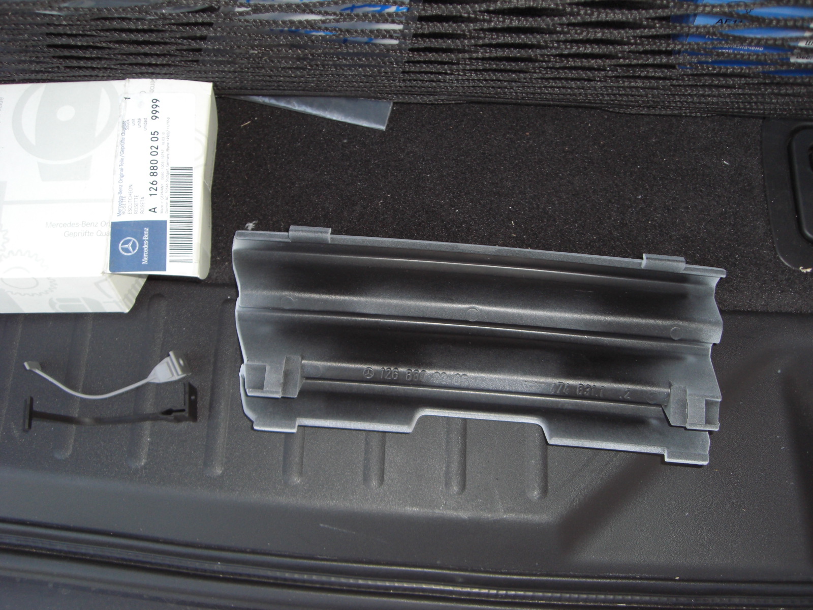

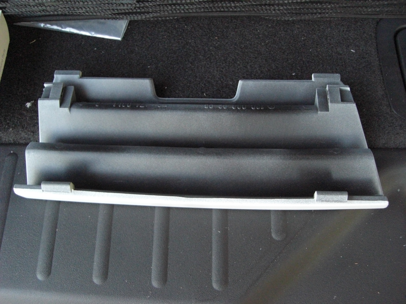

автор.можно просьбу.
сделайте плиз фото лючка в бампер с обратной стороны..оч надо!
Без проблем.
Держите)
