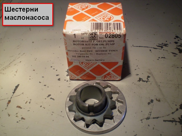

кстати если можешь сфоткай, что идет в комплекте под номером A 102 180 04 04, какая упаковка, как лежат шестеренки и т.д.(ну или на словах)
упаковка мною вскрыта и пакетик вроде выкинул, поэтому вот такая фотка получилась.
http://img-fotki.yan...8_31150123_orig
http://img-fotki.yan...6_9b36e771_orig

о спс, за фотки теперь сомнений нет, надо заказыать ориг ремкомплект, разница по цене небольшая, зато за кач-во можно не волноваться...

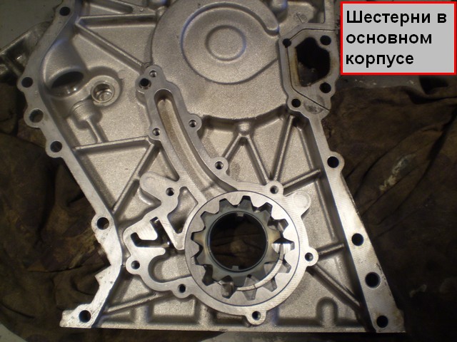

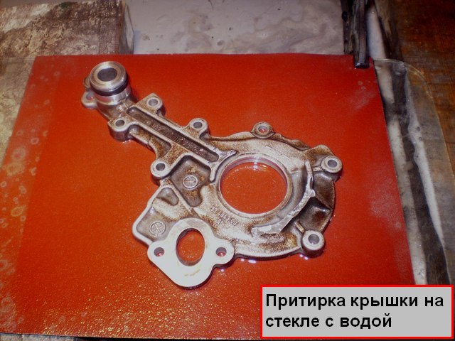

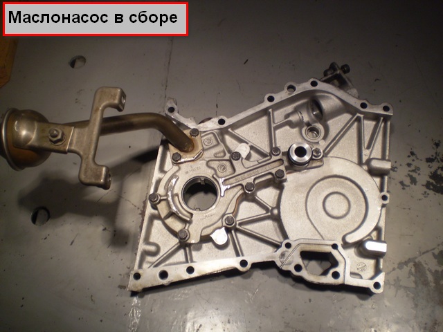

Всем привет ! Дело потихоньку двигается.пока не было шестерней маслонасоса начал собирать голову.Все детали привода клапанов вымыл ,затем продул под давлением бензином снаружи и каналы внутри,в оконцове воздухом.Вложил распредвал в постели предварительно протерев их растворителем и чистой сухой тряпкой,смазал маслом и прокрутил его несколько раз чтобы убедиться что он легко крутится.Потом наживил первую пару коромысел предварительно пролив маслом каналы и полости гидрокомпенсаторов.(внимание при сборке клапанного механизма необходимо смазывать все точки трения,так как при первом пуске проходит порядочное количество времени до момента попадания масла ко всем деталям!).затем в таком же порядке вторую пару коромысел.при этом распредвал необходимо повернуть так чтобы кулачки смотрели вниз,чтобы нагрузка при затягивании на резьбы была как можно меньше! При установке второй пары коромысел распредвал необходимо провернуть аналогично первой операции.притянув все коромысла берём динамометрический ключ затягиваем их с заданным моментом.
Вчера забрал шестерни маслонасоса.Фирма febi цена со скидкой 1900 руб.в комплект входит две шестерни и втулка привода.Теперь можно приниматься за ремонт насоса,а именно за притирку малой крышки и сборке(выше я выкладывал фото задиров на малой крышке . Крышку возил к мастерам ,те побоялись браться хотя ничего военного ! Притирал на стекле(единственная проблема найти ровное стекло)закрепляем на нем водостойкую наждачку Р80 при помощи зажимов и несколько тысяч возвратнопоступательных движений и результат вы видите на фото.В процессе притирки необходимо равномерно давить на всю деталь и периодически менять направления движений иначе будут ямы,Проверяем полученную плоскость эталоном,Радуемся,пляшем :biggrin: ! Теперь вымываем Большую крышку(она же его корпус)вкладываем шестерни ,вытираем плоскости растворителем промазываем тонким слоем нитроэмали(хотя с завода там ничего и нет,я мазал так как после притирки нет гарантии ,что прилигание будет 100%) прикладываем малую крышку и затягиваем крест на крест. После сборки необходимо чтобы собранный насос пролежал около суток для высыхания краски.После этого необходимо залить в маслоприёмник масло и прокрутить шестерни вручную чтобы закачать в насос масло(чтобы при пуске насос не работал на сухую и смог быстрее схватить масло.

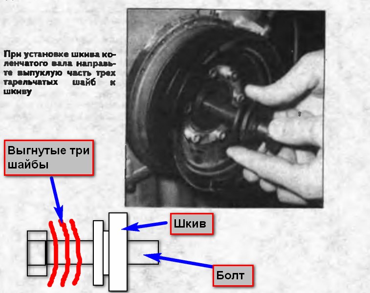

Листал сейчас букварь и чё то ни фига не понял пишут что шайбы должны стоять на болте шкива выпуклой стороной к шкиву(тоесть как я нарисовал под фоткой)Это правильно или я ошибаюсь, у меня при разборке двига стояли выпуклой стороной к головке болта-тоесть наоборот.
Блин так как они должны стоять ?!?!?!?

При разборке стояли правильно.
Букварь врёт, неграмотный перевод и на картинке нарисована неправильная установка шайб.
У меня есть другая книга, вечером-завтра уточню.

http://img-fotki.yan...c_c87a1c61_orig
Мне кажется, что в книгах правильно написано, т.к. болт вгибает шайбы в ступицу, а шайбы пытаются выгнуться в обратном направлении в сторону головки болта, таким способом выгибание шайб не даёт болту самостоятельно открутиться. Если я не прав, поправьте. Но я себе сделал как по книге, вроде бы пока давление есть по приборке, значит болт не открутился.
Прикольно ! и какой книге верить ?в моей всё с точностью до наоборот!,вчера вымыл шайбы и хорошо просмотрел отпечаток,шайбы стояли выпуклой стороной к головке болта ,и это логично так как при затяжке получается подобие рессоры !которая всё время держит под напряжением затяжку.

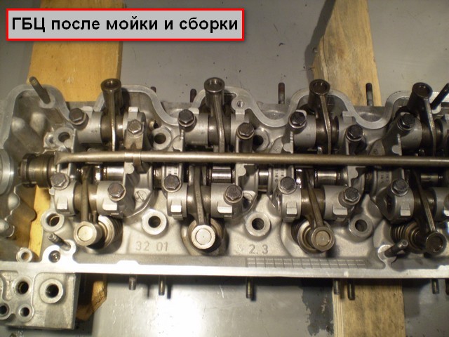

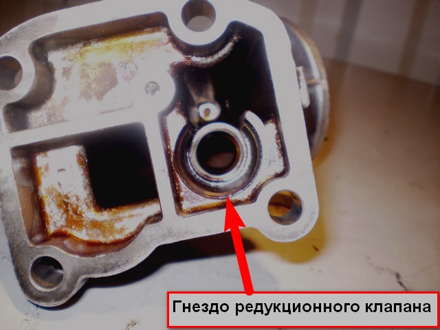

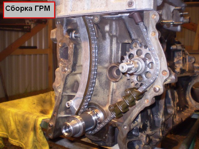

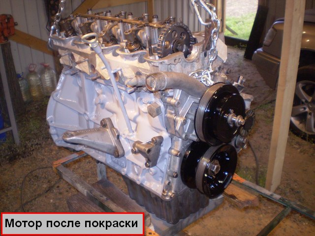

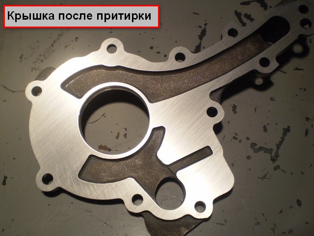

Итак процесс ремонта мотора,стадия сборка!
Теперь настал черёд деталей механизма ГРМ .сам процесс сборки ГРМ занял примерно полтора часа !Самое главное не спешить и не пользоваться таким инструментом как молоток,все детали устанавливаются легко и без проблем.сначала берём цепь и напрессовываем на неё новый сегмент звена(я это делал в тисках) не в коем случае не набивайте сегмент на пальчики звена молотком,всё равно не получится,испортите звено!после напрессовки аккуратно расклёпываем молотком по краям пальчики звена и цепь готова !
теперь надеваем её на шестерню распредвала заклёпанной стороной к шкиву,устанавливаем башмак натяжителя цепи(для этого я поднимал головку,так как в противном случае он не оденется на штифт.Одеваем цепь на промвал и шестерню коленвала и вставляем все детали на свои места,устанавливаем вилочку промвала ,затягиваем её винтом.Теперь обезжириваем места для прокладки,смазываем тонким слоем герметика и устанавливаем переднюю крышку с маслонасосом, аккуратно постукивая рукой (внимание она садиться туго так как резиновое уплотнительное кольцо очень плотно заходит в масляную магистраль)
При установке крышки, не повредите прокладку под головкой !Затягиваем головку по инструкции с необходимым моментом. Прикручиваем маслоприёмник к коренной шейке,обезжириваем место для прокладки поддона и сам поддон,смазываем их герметиком и прикручиваем поддон.

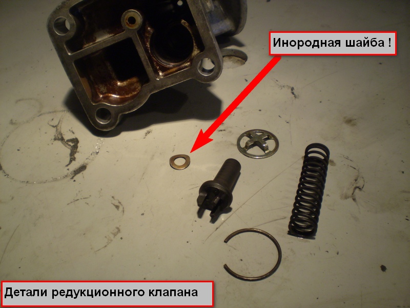

При мойке алюминиевого корпуса на который накручивается масляный фильтр (блин не знаю как по-другому назвать эту деталь) заметил что что-то блестит в редукционном клапане ! сначала подумал что это его детали ,но потом всё-таки решил разобрать клапан,и ШОК ! ! ! в нём каким-то образом застряла шайба(см. фото !) самое интересное что даже давлением она не выдулась, представьте какой был бы сюрприз попади она например в поршневую или маслонасос ! ! !Короче извлёк её ,собрал клапан повторно ,всё промыл высушил и прикрутил к блоку.
Так что в урок тем кто будет сам капиталить,не ленитесь! проверяйте и перемывайте все детали мотора дабы убедиться в отсутствии повреждений ,грязи,и инородных предметов типа осколки металла ,герметика,болты гайки и др.

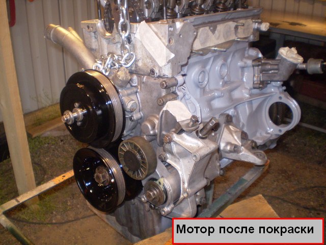

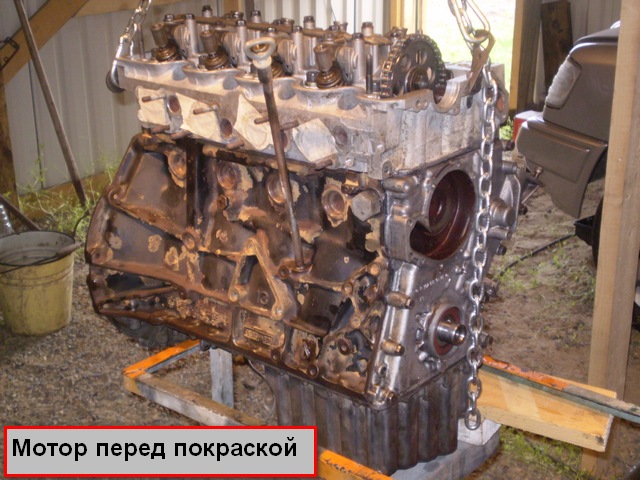

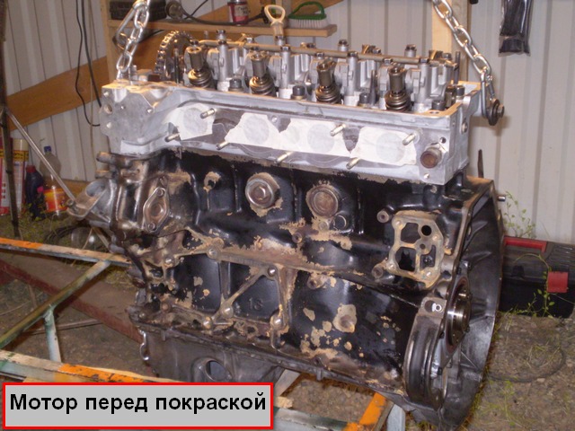

Теперь готовим блок к покраске
Первым делом заклеиваем малярным скотчем все открытые каналы ,чтобы в них не попала вода при затирке шкуркой.берём водостойкую шкурку Р120 и с водой шкурим весь блок,после чего Берём FARY и с щёткой моем весь блок чтобы удалить с него жир,смываем мыльную воду,выдуваем сжатым воздухом,заклеиваем скотчем детали которые не нуждаются в покраске и красим.Краска двухкомпонентная Vika акрил.За одно я покрасил крышку клапанов(предварительно ёе прошкурив и идеально вымыв снаружи и изнутри) и шкивы, проделав ту же процедуру зашкуривания и мойки что и с блоком.Дав всем деталям просохнуть(сутки без температуры !)прикручиваем к двигателю все навесные детали такие как кронштейны крепления подушек,генератора,натяжителя ремня,помпы и др.
Результат на фото !
